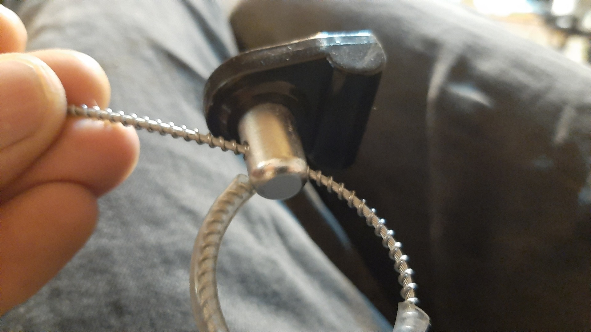

Pl. az indítógomb alapból tiltva van, de megnyomásakor 1 percre tápot kap az RFID. Sikeres RFID olvasást követően 3 percig indítható a motor. Nem túl bonyolult mikrokontrolleres feladat. Bolti lopásgátlóNem építésről van szó, csak egy számomra zeljesen ismeretlenül működő dologról.Az úgy volt, hogy a nejem meglátta az akciós Unicumot, és meg is vett (borzasztó egy sorsom van) -a lopásgátlot viszont rajtafelejtették. Külön vicc, hogy simán lehúzhatónak bizonyult, a tolvaj az üzletben lehúzhatta volna. Na, ma szétpattintottam, és szeretném megkerdezni attól, ski ráér: Hogyan működik ez? Mert egy tekercs meg egy kerámiakondi -azt látom. Azonban a többi nekem nincs meg.
Gondolom én, hogy abban az eszközben, ami a lopást érzékeli, amikor a delikvens viszi a szajrét ki, abban egy "adó" tekercs van, ami rezeg. Ez a kis tekercs és kondi annak a frekvenciájára van hangolva. Amikor közel ér hozzá, akkor az adóból energiát von el a rezgőkör és azt érzékeli a készülék. Talán így működik.
Kíváncsi lennék, hogy mi lenne, ha alufóliával leburkolva lenne átvíve az érzékelők között.
Itt részletezik.
Idézet: „These tags are essentially an LC tank circuit (L for inductor, C for capacitor) that has a resonance peak anywhere from 1.75 MHz to 9.5 MHz. The standard frequency for retail use is 8.2 MHz. Sensing is achieved by sweeping around the resonant frequency and detecting the dip.” Ez egy néhány MHz-es rezgőkör. A detektor a használt frekvencia környékén "söpör", ha van a közelében ilyen frekvenciás rezgőkör, akkor ott energiát von el. Képzelj el egy keretantennát, amin a jelszint "söprés" ütemében hirtelen leesik. Könnyű detektálni. Ez nem kikapcsolható, mert olyan is van. Ha kiméred a rezonancia frekvenciát (például Grid Dip Oscillatorral), akkor tudsz csinálni kamu TAG-eket, és elrejted a megviccelni kívánt egyén zsebébe. A hozzászólás módosítva: Júl 6, 2025
Köszönöm mindkettőtöknek, számomra hasznos volt.
A linket felkeresem (bár angolul továbbra sem tudok igazán, de a fordítóval és annak felülbírálásaval biztosan hasunos lesz az is.) A hozzászólás módosítva: Júl 6, 2025
Idézet: „tudsz csinálni kamu TAG-eket, és elrejted a megviccelni kívánt egyén zsebébe” Sokáig a madarasteszkó besípolt a Decathlonban vett síkabátra, pedig abból a boltban kivették az összes ilyen sípolásgerjesztőt... Már befele riasztott a kapu, meg nézett az őr, hogy mivan. Aztán egy darabig a cipőik játszották ugyanezt. Szóval még csak sajátot se kell gyártani, csak megfelelően pechesnek kell lenni ![]()
Nagyon kellemetlen dolog egy bennefelejtett lopásgátó. Volt nálunk egy kissrac vendegsegben pár napig, egyetlen pulóverben. Vettem neki egy pólót, nem is egy túl olcsó boltban -kifelé visíott a lopásgatló. Képzelj el egy nem túl jól eleresztett gyereket, aki kinézetre meg cigányképű is. És (talán emiatt is) neki nagyon lelombozó vásárlás lett ez. Láttam az arcát...
Na, olvasgattam, érdekes valóban.
Az is szemet szúrt, hogy mi miatt nem jelzett mégsem a kapu -mert vyn az a helyzete ennek az "antennácskának", amikor pont nincs vételben. Mert az úgy történt: nejem az automata-pénztárnál fizetett, és a végén a kis kapun jött ki (ahol a blokkot lelvassa a kapu, hogy kiengedjen. És mégiscsak ott kellene e lopásgátlónak is szólnia), -de mégsem szólalt meg. Simán itthon csodálkozott rá, hogy van "nyaklánc" az Unicumon. |
