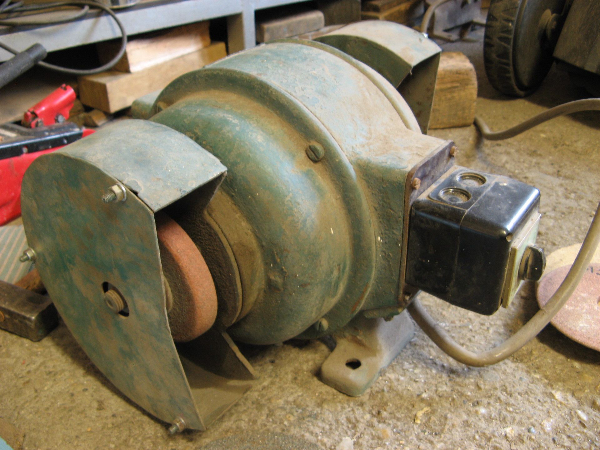

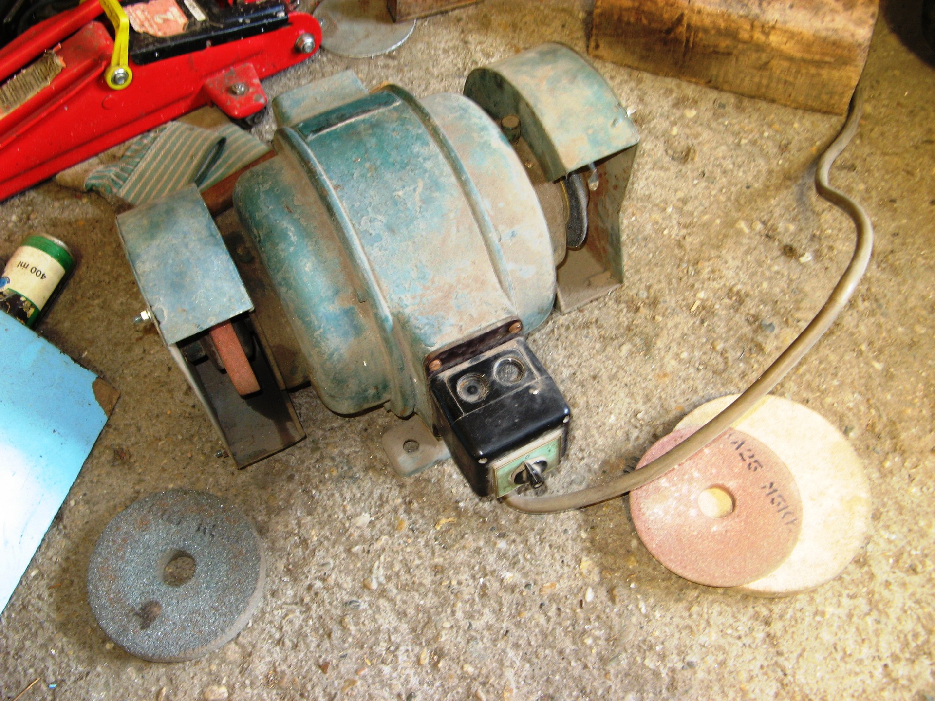

Adott egy 3 fázisú motor (dupla köszörű), szeretném már használatba venni. Hibátlanul működő. Kérdésem annyi, hogy a 80-as évekbeli alu vezeték helyett mit, milyen keresztmetszetet javasoltok?
A 380-as hosszabbítónak használt, 4 eres sodrott réz megfelelhet erre a célra? Mivel a pank végére lesz felfaragva a gép, szeretném ha a kanyarokban is könnyen tudnám "idomítani" a vezetéket és felvenné a formát, nagyjából ahogy én szeretném.
Aljzatba csatlakozna (4 érintkezős), talán annyit faragok még majd rajta idővel, hogy a kapcsolót is falra rakom, ne a gépen legyen útban.
Előre is köszönök bármiféle infót!

(#) granpa válasza V8engines hozzászólására (») Feb 26, 2019 / 1
A gépet nézve, 4×1(1.5) mm2 is bőven elég neki; az még könnyen "idomítható".

(#) erbe válasza V8engines hozzászólására (») Feb 26, 2019 / 1
Komoly kis köszörű. Gyártási éve ~1940-1950.
Nincs rajta ütköző. Azt még kell elé szerelni. Nézz utána, hogy néz ki. A köszörülni szánt darabnak "munkaasztala", tartója. Fontos biztonsági eszköz.
Jó lenne átforgatni az egész szerkezetet, mert ott elöl nagyon útban lesz a kapcsoló. Vagy külön mellé elhelyezni a kapcsolót.

(#) V8engines válasza erbe hozzászólására (») Feb 26, 2019 /
El akartam adni. 1. mert nagy és megláttam az árakat net-en, 2. gondoltam veszek egy kicsit. Nagyon gyorsan letettem róla, nem hiányzik hogy egy 3-as fúróhegy megköszörülésénél megálljon az a "komoly" 150-200W-os tudomány. Mert tapasztalatból ismerem azokat.
Nincs is szívem eladni. Amúgy kíváncsi lennék mikori és mi a neve/ki gyártotta. -Komolyan? 40-50-es évek???? Pláne megtartom.-
Sajnos az adattáblát akárhogy nitroztam, pucoltam, nem leltem meg a gyártóját és egyéb adatokat. Előző gazdi csudálatosan lefestette.
Igen, ismerem a biztonsági dolgokat. Igazság az, amennyit használva lesz, és amire, nem nagyon van szükség rá. De rajta vagyok amúgy hogy faragok rá munkadarab "támasztékot".
Igen, a kapcsolót is száműzném majd róla. Meg az átforgatáson is agyaltam már. De ilyen mélyen nem mennék még neki a feladatnak. Egyelőre a tartó konzolt gyártom. Na az is brutális, mert súlyzónak nagyon elmenne a gép.
Etilacetát. Ha rendesen beütötték a számokat, ahogy illik.
Ha nem jutsz hozzá, akkor jó kaparós házipálinka.

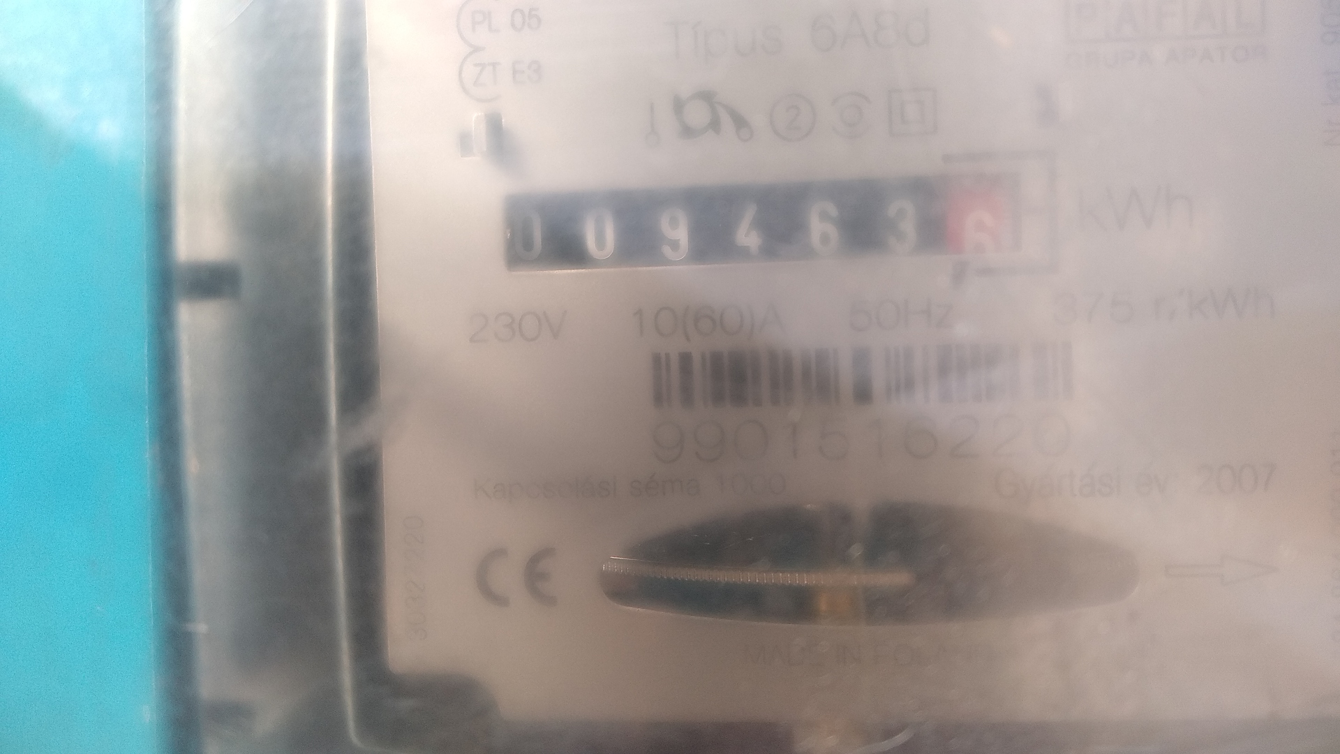

Áramfogyasztásunk kb 2.5 szorosára nőtt az elmúlt év alatt, az első 7 hónapban átlag havi 170 KWh volt a havi fogyasztás, most meg havi 550 lett. Valami eszi az áramot, vagy
meghibásodott a mérőóra? létezhet ez?
Ma elkezdem tesztelni egy fix áramú nagy teljesítményű lámpával, a bejövő részen (családi ház) és lekapcsolom a házat a biztosítékokkal
Még gyanus a vízszivattyú is...
Tapasztalatok meghibásodott mérőórával kapcsolatban?

(#) Zsolt 73 válasza gszabo1 hozzászólására (») Feb 27, 2019 /
Szia !
Első körben ellenőrizd a hűtőt, fagyasztót ! Tudnak ilyet csinálni, ha a termosztát nem kapcsol ki és ennek következtében állandóan megy a kompresszor. A bekapcsolva felejtett út fűtés is tud ilyen mértékű túlfogyasztást generálni. Analóg fogyasztásmérő csak akkor tud így meghibásodni, ha előzőleg mágnessel volt fékezve.

Az általad tapasztalt hibát jelentsd be az áramszolgáltatódnál. Kijönnek lecserélik a fogyasztásmérőt, a jelenlegi mérőt a jelenlétedben zsákba teszik , leplombálják. Elküldik laborba, amennyiben a labor hibátlannak találja a mérőt, az áramszolgáltató lezártnak tekinti a témát. Amennyiben mágneses befolyásolás következményeit méri a labor a mérőben, akkor kezdődnek a gondok ! Nyilván nem tettél ilyesmit a fogyasztásmérővel, így nincs okod az aggodalomra !

Tételezzük fel, hogy van állandó 20 mA-es szivárgóáramod, erre a 30 mA- es Fí relé még éppen nem old le. A 20 mA állandó szivárgóáram éves szinten 40 kWh fogyasztást jelent, ami éves szinten 1600-Ft többletköltséget jelent. Jelen estben ez a hibalehetőséget kizárhatjuk.

Az általad leírt havi szintű többletfogyasztás napi 12,6 kWh fogyasztást feltételez. A hűtő, fagyasztó kompresszorát, mint hibalehetőséget kizárhatjuk, ilyen mértékű túlfogyasztásra képtelenek. A bojler vagy az útfűtés képes napi 12,6 kWh energiát elfogyasztani.
