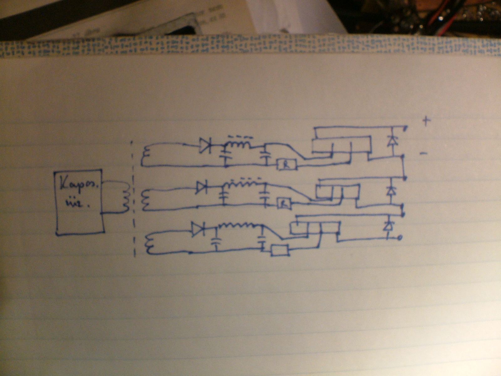

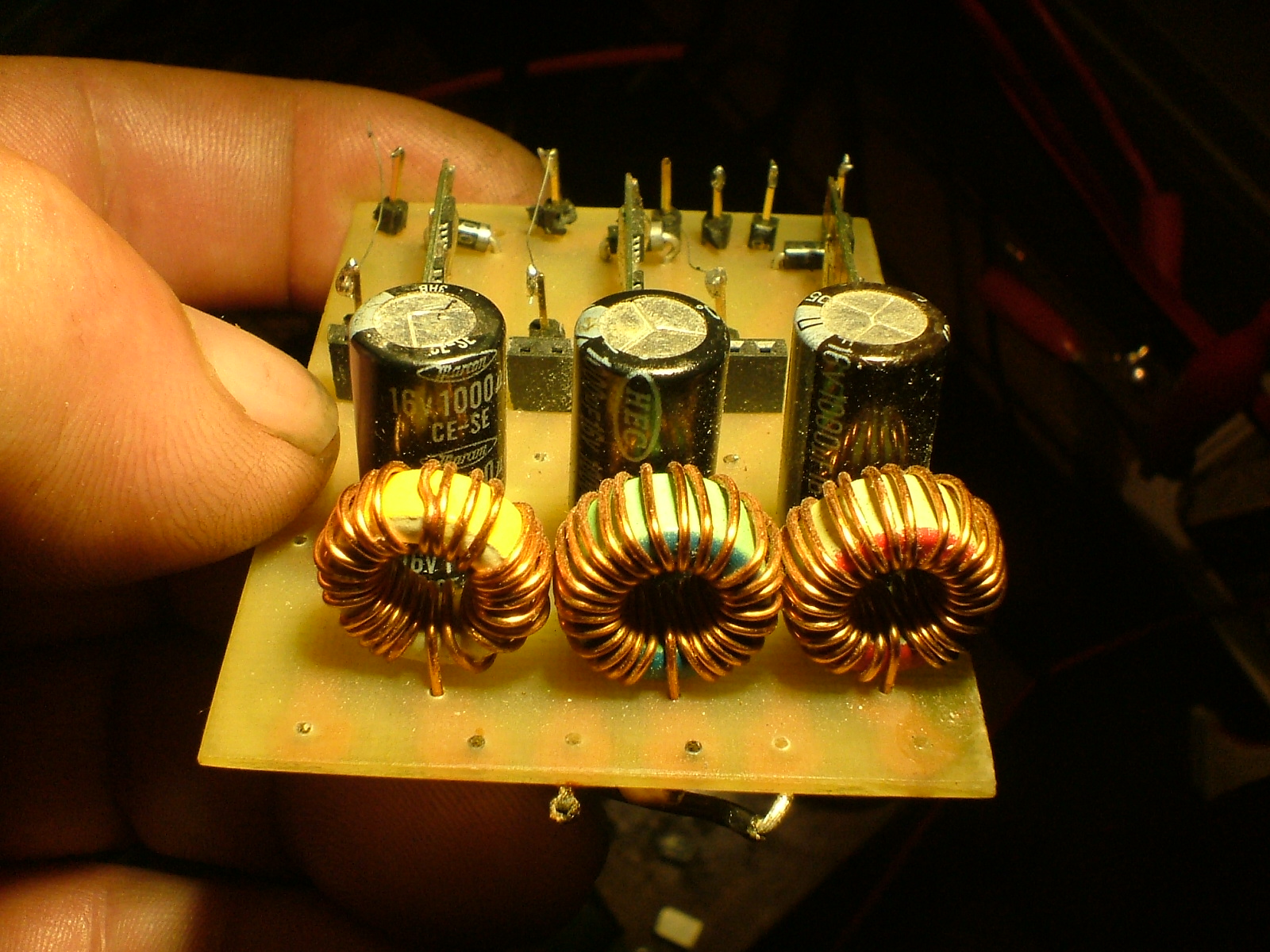

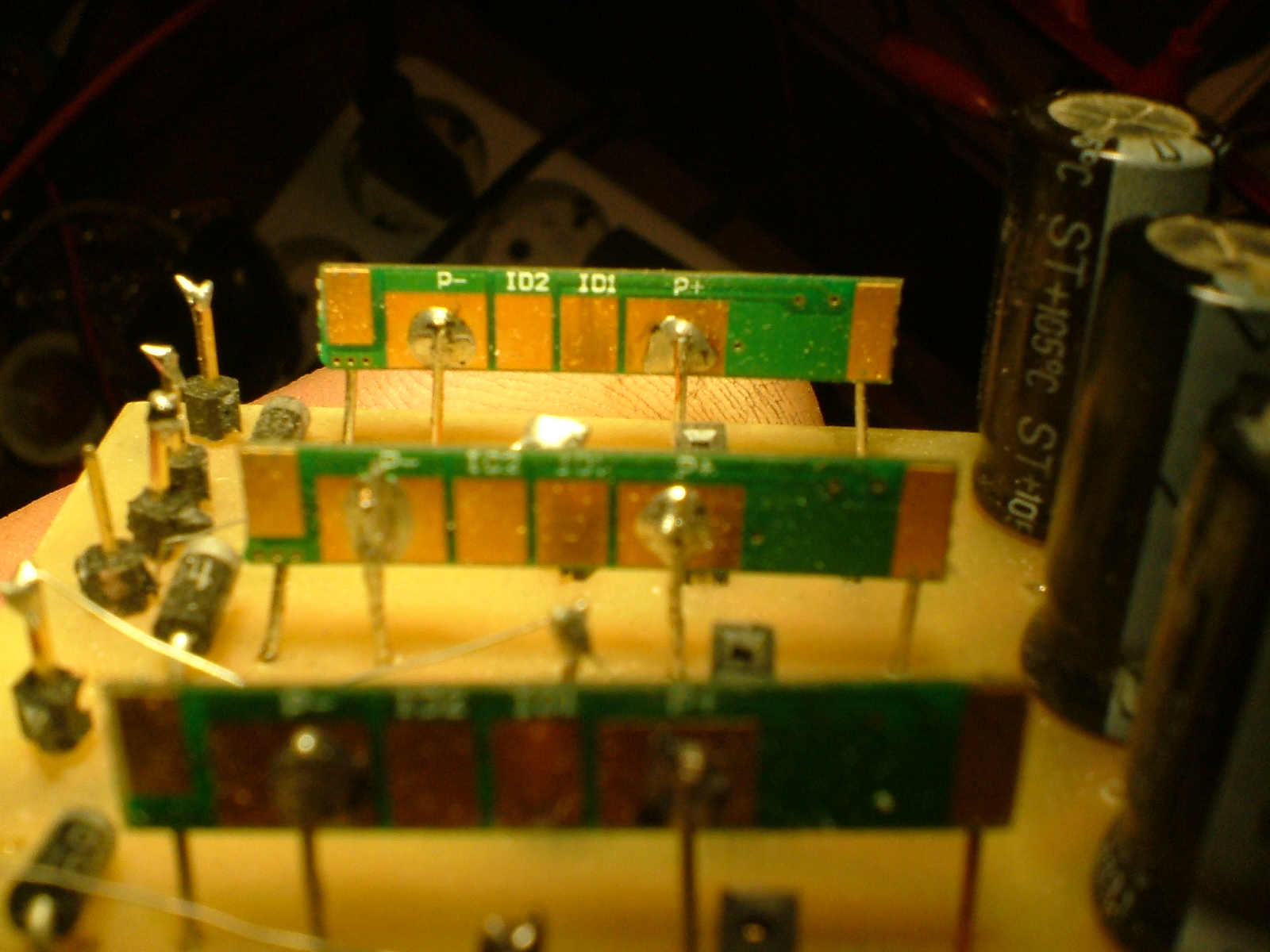

(#) pittyu válasza FElici hozzászólására (») Ápr 28, 2008 /
Még talán annyit lehet hozzátenni, hogy a telefon akksikban szokott lenni egy parányi de bonyolult töltö--védő áramkör.
(#) pittyu válasza pittyu hozzászólására (») Ápr 28, 2008 /
Én rossz telefonakukból kiszedtem ,és töltönek megcsináltam.+ egy L200 as IC vel épitett áram--fesz generátor.
(#) Novak válasza pittyu hozzászólására (») Ápr 28, 2008 / 1
Szia Pittyu,
a Minden ami modell topikban már régóta figyelemmel kísérem a reptetéseidet és a képeidet
Én is modellezek, és nemrég sikerült szert tennem 6 db LiIon akkura. Első lépésben szét is bontottam őket, mindegyikről levettem a műanyag burkolatot és a töltő-védő áramkört is levettem róluk.
Félre is tettem őket, hogy egyszer majd beépítem őket egy töltőbe, és most láttam is a képeidet, hogy ezt te már meg is tetted.
Megkérhetnélek, hogy tölts fel egy rajzot, vagy egy leírást hogy hogyan építetted meg a képen látható tölőt, és hogy melyik kivezetést hova-miként kötötted be?
Sokat segítenél vele.
Előre is nagyon köszönöm!
(#) pittyu válasza Novak hozzászólására (») Ápr 28, 2008 /
A rajzot egyik barátomtól kaptam, elkérem ha találkozunk.A lényeg,hogy kell egy kapcsiüzemü táp ,step- le három különálló szekunderrel. Külön szürve- kondi tekercs-ellenálláson megy oda, ahol a töltést kapta az akku. Ahol az akku volt oda védődióda +bizti kivezetve. én ezt a kapcsolást nem sokat használtam de addig jó volt. Mire akarod és mijen akkuid vannak? Én a három Lí-iont az adóban használom igy igen könnyü lett.
Azzal ba... ki vele, hogy csináltam egy visszacsatolást az egyik szek. körről . Valamit elrontottam és megszaladt a tápláló inverter. Elselyén lessz egy nagy repcsis buli (bográcsozás sbt )akkor találkozok az ötletgazdával.Gyere át a minden ami modellre.
Köszi a rajzot. Akkor lényegében csak annyi, hogy egy stabilizált tápfeszt kell a kis paneleknek adni?
Miért kell, hogy kapcsolóüzemű legyen? Esetleg erre van kialakítva az áramkör?
A távirányítómban én most LiPolymer akkukat használok, de már eléggé a végét járják (elkezdett elmászni a cellák feszültsége, már tized voltos különbségek vannak a cellák között). És a kapott LiIon akkukat akkor beüzemelném a használtak helyett.
Egységenként teljesen különálló táp kell a bemeneten. Se negativ ,se pozitiv nem lehet közös.
Értem. Tehát ha mondjuk egyetlen cellát szeretnék tölteni, akkor csak fogok egy tápot, és olyan 5 V körüli tápfeszültséget ráengedek ezekre a gyári panelekre, és ennyi? Azok feltöltik az akkut, és le is állítják a töltést, ha készen van?
