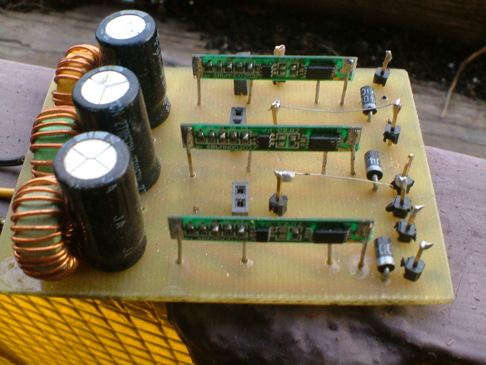

Szia Pittyu,
a Minden ami modell topikban már régóta figyelemmel kísérem a reptetéseidet és a képeidet ![]() Én is modellezek, és nemrég sikerült szert tennem 6 db LiIon akkura. Első lépésben szét is bontottam őket, mindegyikről levettem a műanyag burkolatot és a töltő-védő áramkört is levettem róluk. Félre is tettem őket, hogy egyszer majd beépítem őket egy töltőbe, és most láttam is a képeidet, hogy ezt te már meg is tetted. Megkérhetnélek, hogy tölts fel egy rajzot, vagy egy leírást hogy hogyan építetted meg a képen látható tölőt, és hogy melyik kivezetést hova-miként kötötted be? Sokat segítenél vele. Előre is nagyon köszönöm!
A rajzot egyik barátomtól kaptam, elkérem ha találkozunk.A lényeg,hogy kell egy kapcsiüzemü táp ,step- le három különálló szekunderrel. Külön szürve- kondi tekercs-ellenálláson megy oda, ahol a töltést kapta az akku. Ahol az akku volt oda védődióda +bizti kivezetve. én ezt a kapcsolást nem sokat használtam de addig jó volt. Mire akarod és mijen akkuid vannak? Én a három Lí-iont az adóban használom igy igen könnyü lett.
Azzal ba... ki vele, hogy csináltam egy visszacsatolást az egyik szek. körről . Valamit elrontottam és megszaladt a tápláló inverter. Elselyén lessz egy nagy repcsis buli (bográcsozás sbt )akkor találkozok az ötletgazdával.Gyere át a minden ami modellre.
Köszi a rajzot. Akkor lényegében csak annyi, hogy egy stabilizált tápfeszt kell a kis paneleknek adni?
Miért kell, hogy kapcsolóüzemű legyen? Esetleg erre van kialakítva az áramkör? A távirányítómban én most LiPolymer akkukat használok, de már eléggé a végét járják (elkezdett elmászni a cellák feszültsége, már tized voltos különbségek vannak a cellák között). És a kapott LiIon akkukat akkor beüzemelném a használtak helyett.
Egységenként teljesen különálló táp kell a bemeneten. Se negativ ,se pozitiv nem lehet közös.
Értem. Tehát ha mondjuk egyetlen cellát szeretnék tölteni, akkor csak fogok egy tápot, és olyan 5 V körüli tápfeszültséget ráengedek ezekre a gyári panelekre, és ennyi? Azok feltöltik az akkut, és le is állítják a töltést, ha készen van?
