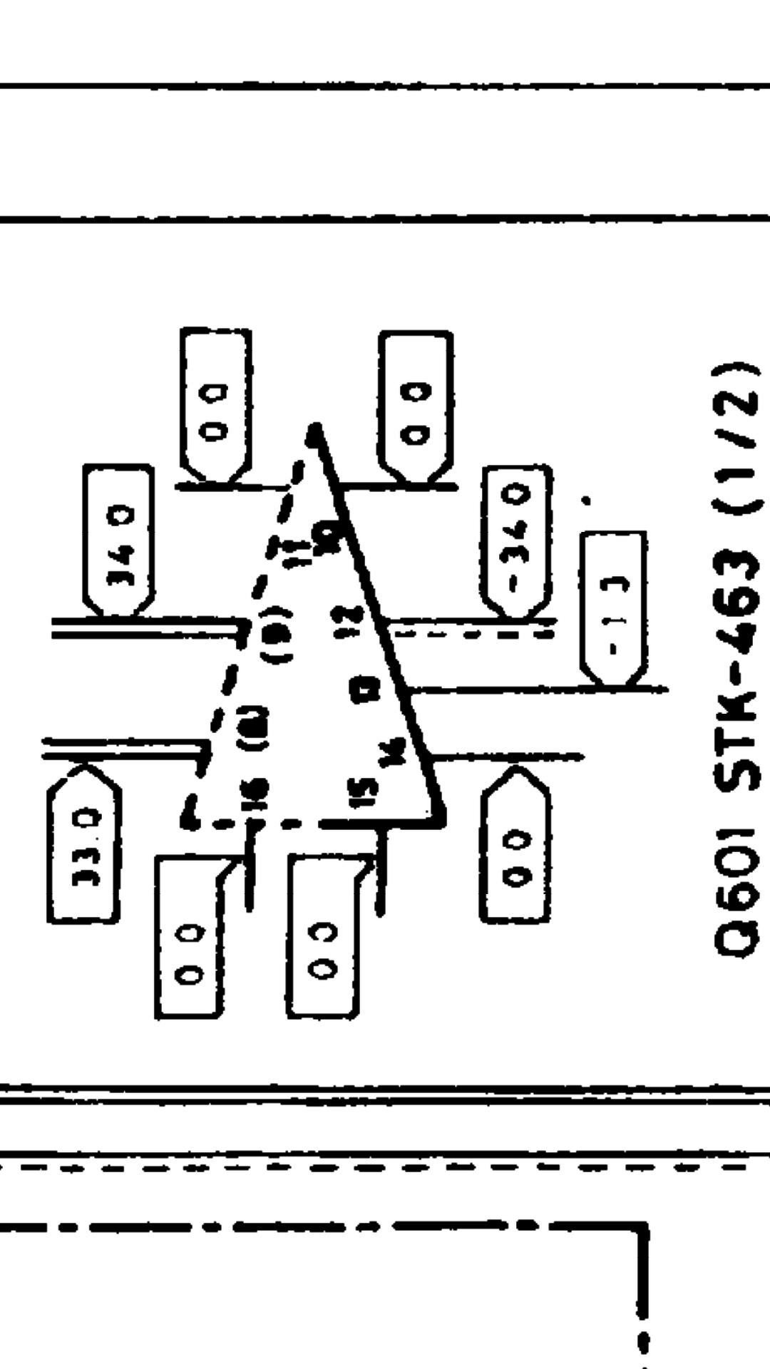

(#) bogumil13 hozzászólása Márc 3, 2019 /
Mellékeltem egy képet,amin Onkyo tx 41, STK 463 rajza található.
A kérdés az lenne,mennyi eltérés lehet a rajzon szereplő értékekhez képest?
A 13 lábon 13v lenne?Elég rossz a rajz minösége sajnos.
(#) reloop válasza bogumil13 hozzászólására (») Márc 3, 2019 /
Szia! A helyes érték -1 V. Pontosítok: - 1.3 V.

(#) bogumil13 válasza reloop hozzászólására (») Márc 3, 2019 /
Lemaradt a kép.
Méréseim szerint a 8,9,12 lábnál a rajz szerinti értékek vannak,viszont a 13 lábon +19v van.
A rossz stk van benne még!Egy oldali működéssel.
A 13-as láb párja a 4-es láb, azon megmérheted a gyakorlatilag helyes feszültséget.
A 8, 9, 12 táplábak, ott nem is lehet gond. Gyanítom a 10, 11 kimeneten sincs 0 V, vagy a végtranzisztorok is elszálltak ennél az oldalnál.
A 13-4 lábra 20,2 v.A 10,11 lábon -34 v van.Úgy mértem,tesre egyik,és az ic lábakra a másik.Jól mértem?

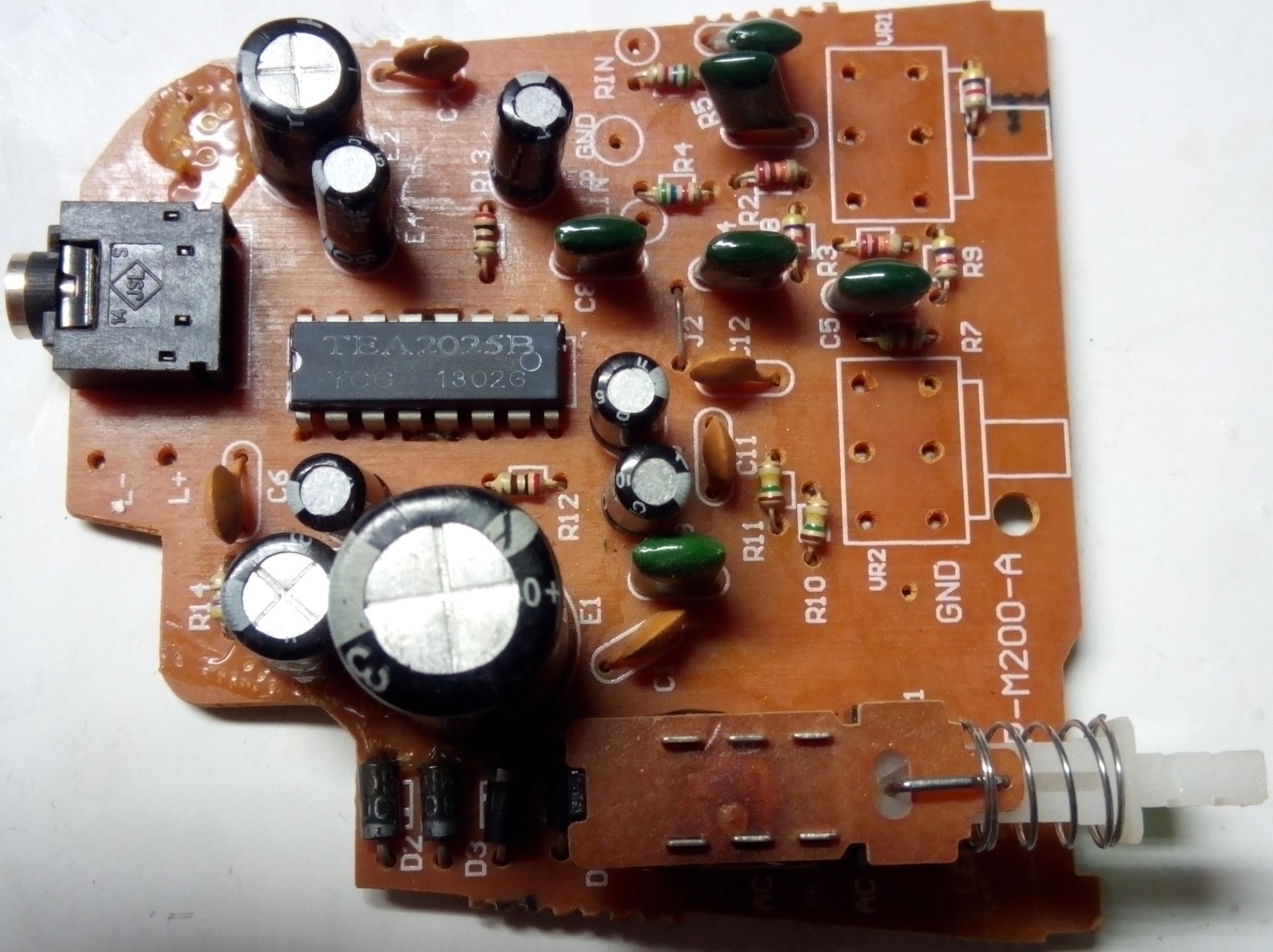

(#) reloop válasza Directors hozzászólására (») Márc 3, 2019 /
Szia! Az általad linkelt doksiban SJ2025 az IC típusa. Annak más a lábkiosztása mint amit a rajz mutat. Nézd meg kérlek hány lába van Bővebben: Link
Nekem M200-as panelem van, ami nagy valószínűséggel azonos elektronikát tartalmaz mint az E200-as. Abban az SJ2025-tel egyenértékű TEA2025 található.
(#) Directors válasza reloop hozzászólására (») Márc 3, 2019 /
16 lába van az IC-nek. Az IC tetején pedig van egy pici hűtőborda, így a nevét sajna nem tudom leolvasni, csak ha leforrasztom.
A hűtést nekem is le kellett forrasztanom, hogy megmutathassam neked a típusszámot.
Neked nem kell egyelőre ez elvégezned, viszont kimeneti lábként nem a 11, hanem a 15 mérendő!
Nálam ugyan ez volt a hibajelenség és a poti volt a bűnös. Ki is dobtam belőle
