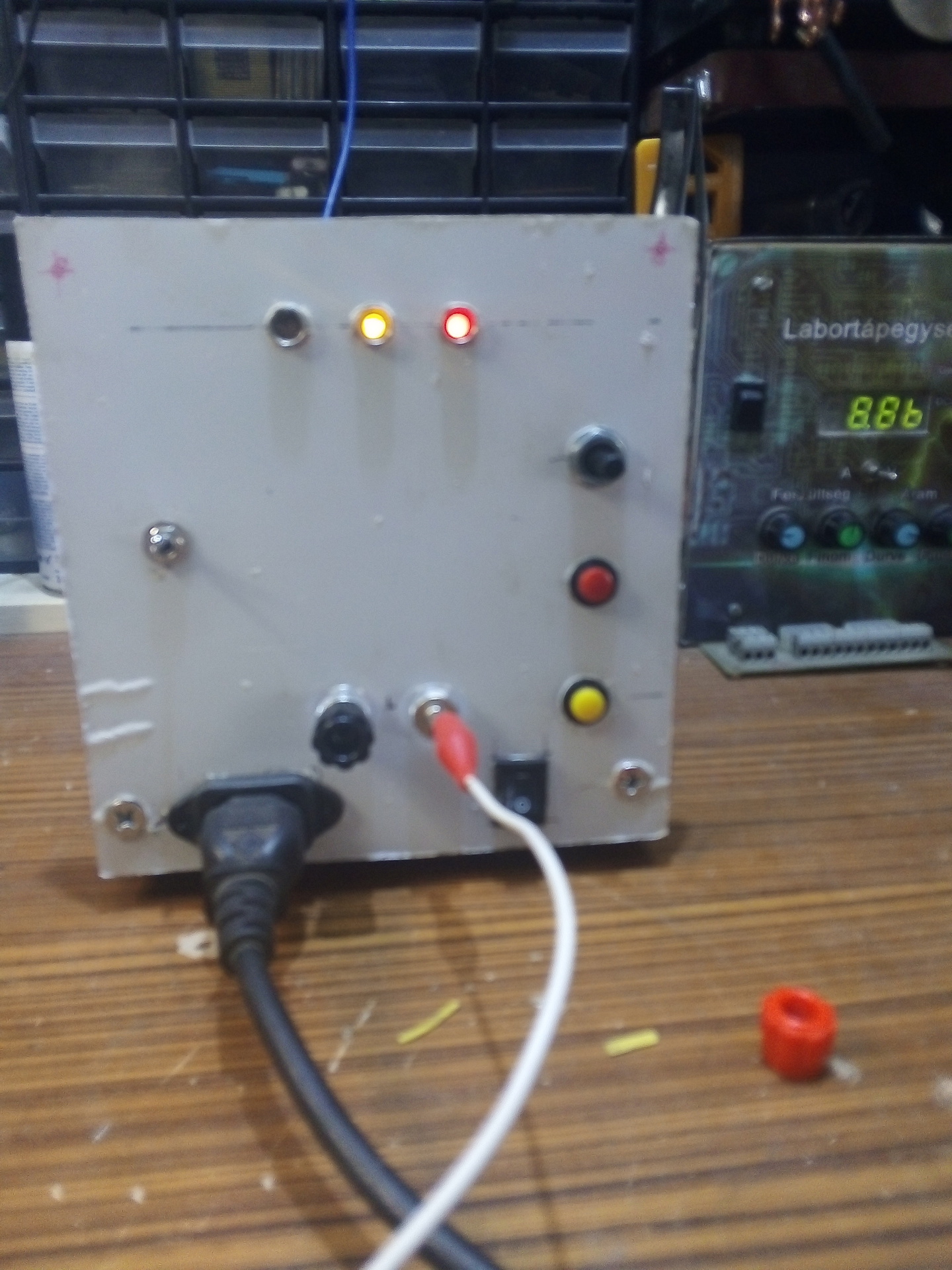

(#) KKobra hozzászólása Márc 4, 2019 /
Eljutottam az Accu-Mat mod2 élesztéséhez.
Elvileg már működhetne. De nem teszi!
Bekapcsolás után a (piros) (sárga) led világít.
Végig csináltam Alkoto beállítási javaslatát. De a bekapcsolási állapottól nem sikerült továbblépni.

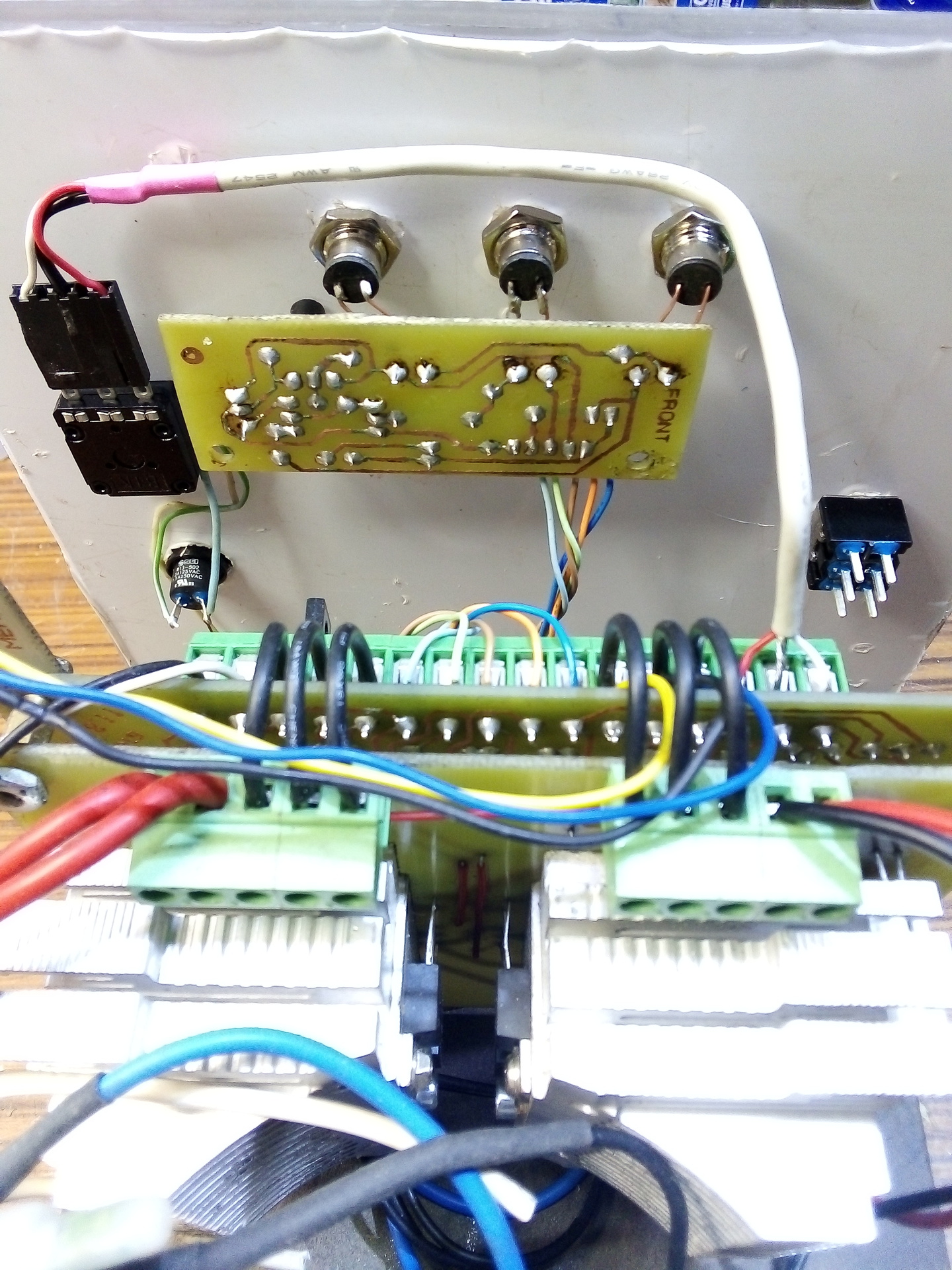

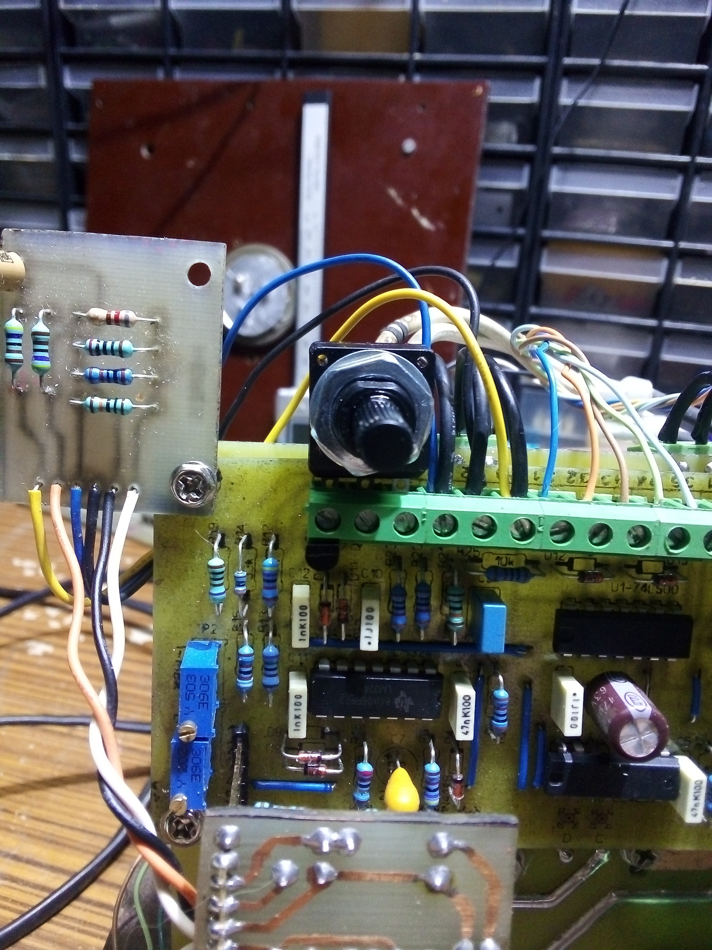

(#) KKobra hozzászólása Márc 5, 2019 /
Próbáltam éleszteni az Accu-Mat mod2 de ismét nem jártam eredménnyel. A képeken látható mit hová kötöttem.
A feszültséget ha emelem KB 9V nál a sárga led fél fenyérőre vált.
Átnéztem a panelt az ellenállások, diódák megfelló értékűek.
Látszik a képeken hogy 9,1V nál fél fénnyel világít a led még 8,9V nál teljes fénnyel.
Nem a kapcsolási rajz után ültettem be az alkatrészeket hanem az ültetési rajz szerint
A hozzászólás módosítva: Márc 5, 2019

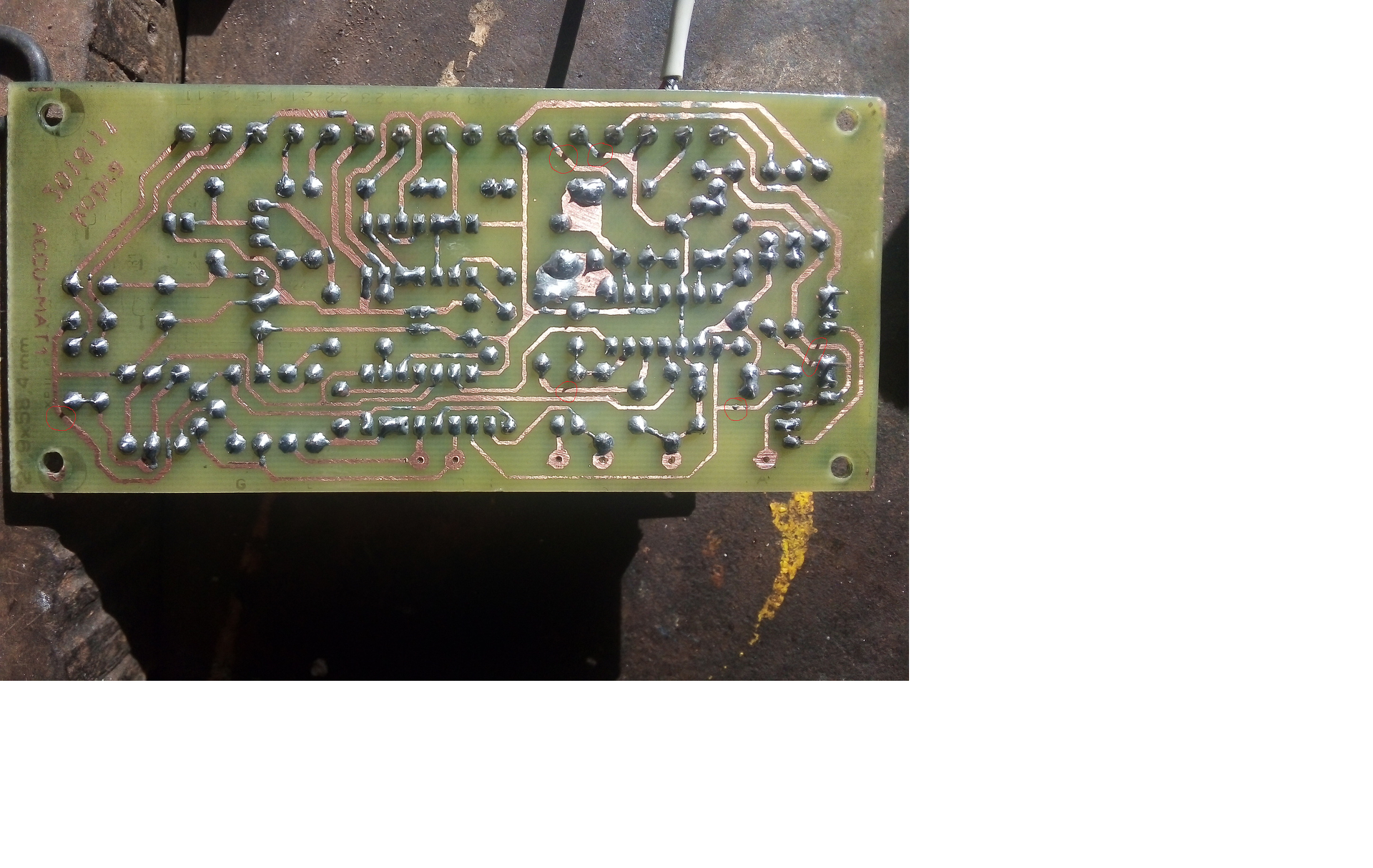

(#) kivancsi4 válasza KKobra hozzászólására (») Márc 5, 2019 /
A 324-es nyolcas lábát kösd össze stabilabban a 4093-as első lábával.
A nyák forrasztási oldala ...Miért használsz csiszolópapírt, amikor van jobb módszer is.
(#) Remci válasza KKobra hozzászólására (») Márc 6, 2019 /
A pirossal bekarikázott részek nem szakadások véletlen?
(#) furko válasza KKobra hozzászólására (») Márc 6, 2019 /
Az első képen, a legalsó vízszintes vezetősávszakaszok közül a jobboldali mintha nem lenne folytonos.
(#) KKobra válasza Remci hozzászólására (») Márc 6, 2019 /
De jó lenne ha ilyen gondom, Más szögből is lefotóztam nézd meg a képet
De ujra átnézem a panelt. Más ötletem nincs nekem se.
(#) madzagos válasza KKobra hozzászólására (») Márc 6, 2019 /
A kék tégely felöl a vezetősávnál folytonossági hiány van.
Látok még egy- két gyanús dolgot, szerintem csipogtasd át a vezető sávokat.
(#) sany válasza KKobra hozzászólására (») Márc 6, 2019 /
Bejelöltem a képen. Ezen a sávon 99%, hogy szakadás van.
