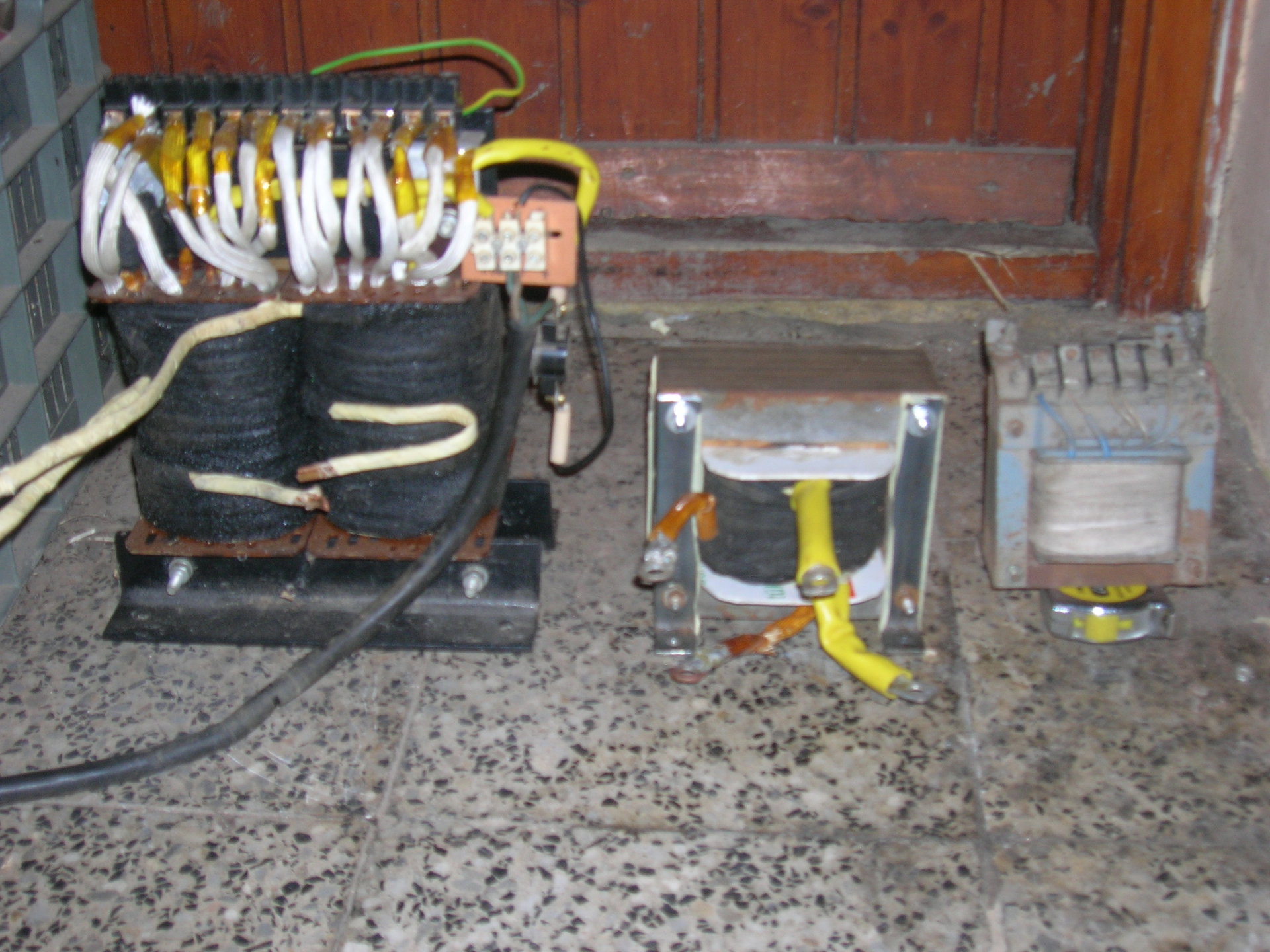

Ma este megtekercseltem a fojtót.Sajnos csak 31menet lett, férne rá még egy sor ,de ennyi maradt a Hetra szekunderéből ami 54+16 menet volt.Ebből 2X20 menet lett az újratekert trafó szekundere és megmaradt a kissebb 16 menetes szekunder rész drótja és a nagyobból is kb.ekkora darab.Így egy darabból lett 2sor ami 16menet utánna leágazás ezután 8menet leágazás és a negyedik sorba 7 menet maradt ez összesen 31 menet lett!Remélem elég lesz ennyi!

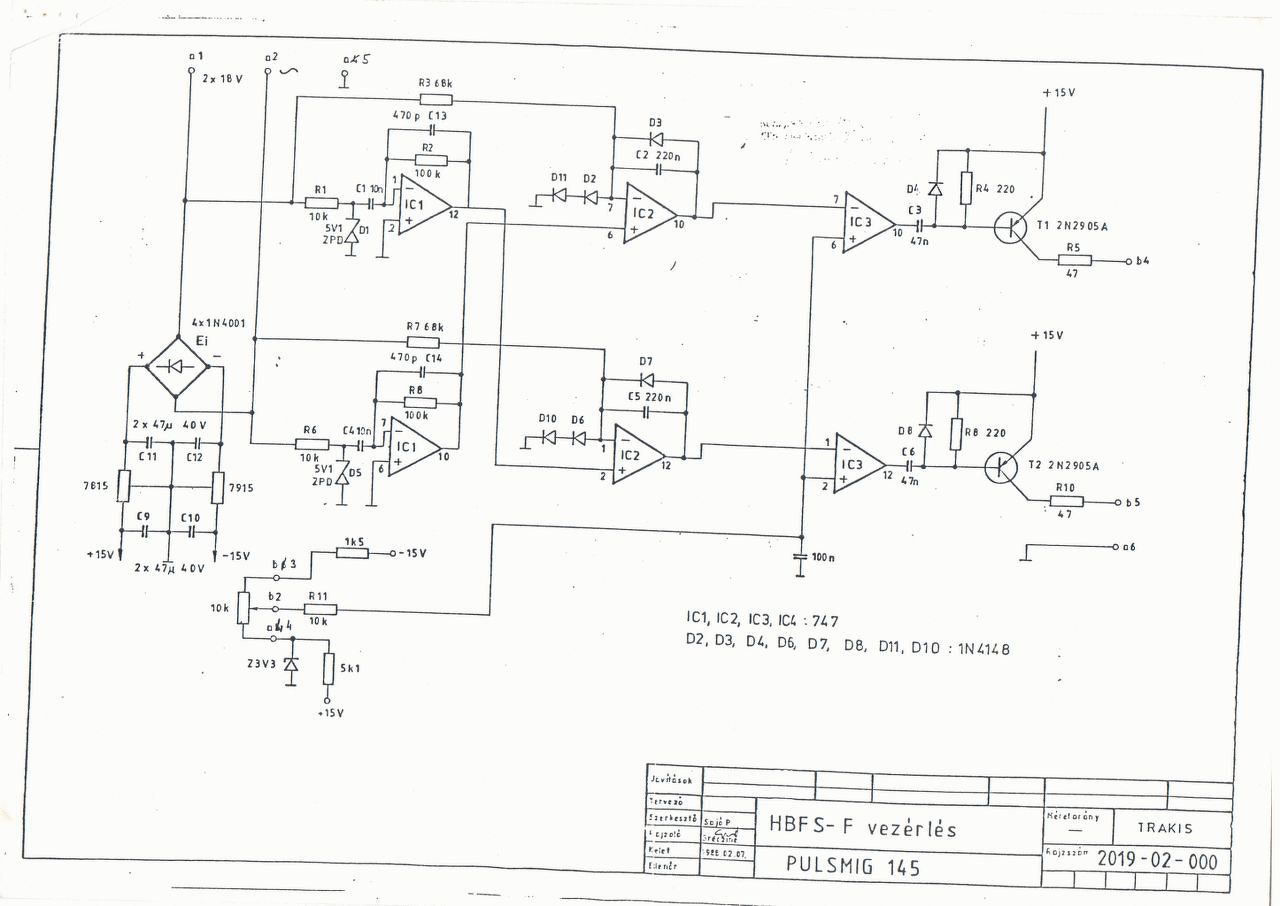

(#) tulpa hozzászólása Aug 1, 2019 /
Sziasztok! Segítséget szeretnék kérni. A mellékelt kapcsolás kimenetén milyen jelalaknak kellene lenni, így híd nélkül mérve, ha jól funkcionál az áramkör?
(#) tulpa hozzászólása Aug 5, 2019 /
Gondolom senki nem mérte. Igaz ehhez oszcilloszkóp kell...Azért köszi mindenkinek! Működik csak kíváncsi voltam a gyári mit produkál, mert ennek a paneljét én terveztem a kapcsolás alapján...

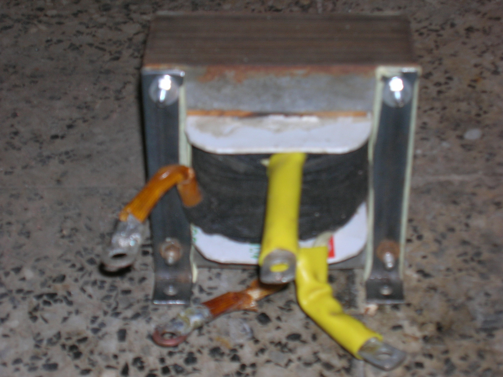

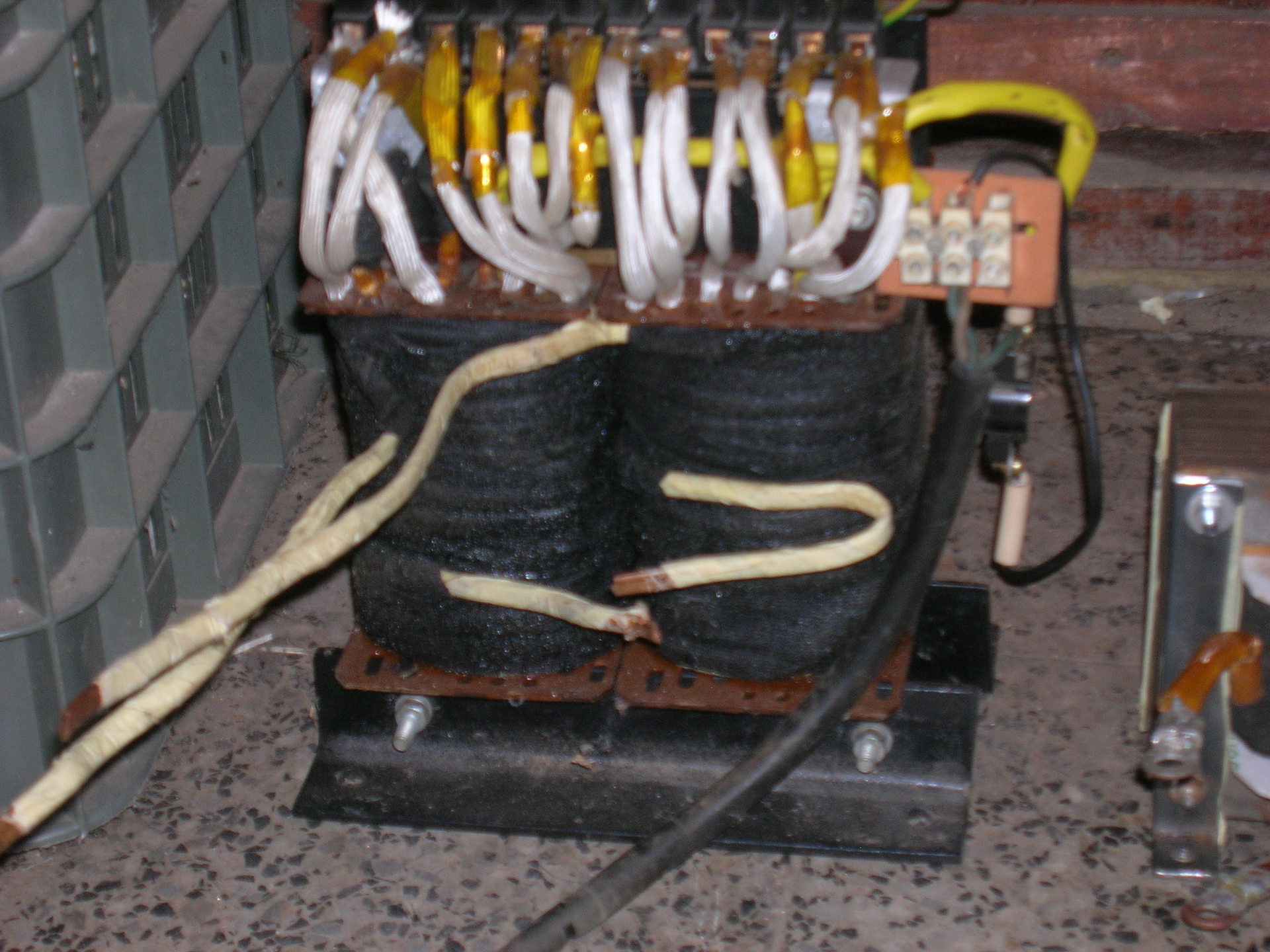

Sziasztok!Volt egy kis időm elkészültem a megtekert fojtó készre szerelésével.A légrés 0-7mm között állítható ,a felső 2 csavar meglazítása után oldalról könnyen cserélhető a légrést beállító szigetelő lemez.Jelenleg egy 3mm-es bakelit lemez van az E és az I profilok között.Sikerült szereznem a jófogáson egy csomó 35A-s generátor diódát párban ( katód illetve anód házasokat) SY170/1D és SY171/1D tipusokat.Ezekből állítom össze a graetz hidat 2 hűtőbordába préselt 2X12 diódából.Néhány kép a főtrafóról a fojtóról és a 24V-os segédtrafóról.
(#) gulyi88 válasza Dzsudimanó hozzászólására (») Aug 7, 2019 /
Előbb mérd meg hogy mekkora feszültséget viselnek el a diódák.
Labortápon beállítasz néhány mA áramkorlátot és záróirányban kötve növeled a feszültséget a diódán, majd feljegyzed, hogy mekkora feszültségnél megy be a labortáp áramkorlátba.
Ezt összehasonlítod a trafó max szekunderfesz csúcsértékével, ha nincs 15-20% tartalék benne akkor ne fáradj vele...
Volt már egy próbálkozás generátordiódával korábban, és úgy tűnt hogy "letörnek" nem bírták a feszültséget (utána lett a graeztes megoldás), igaz hogy az a trafó amúgy alapból is magas szekunder feszültségű volt.
A hozzászólás módosítva: Aug 7, 2019
(#) Dzsudimanó válasza gulyi88 hozzászólására (») Aug 7, 2019 /
Letesztelem, de a katalógusadat az 100V a trafó max. Feszültsége 32V ez egyenbe pufferolva 45V lehet.
Ja, ránéztem én is a neten, hogy 100V-osnak írják, akkor valóban jó lesz graetzba kötve.
Valami rémlik, hogy az említett dióda annó jóval kisebb feszültségűnek volt írva végül, de nem emlékszem már rá pontosan. Mindegy, az maradt meg, hogy akkor azok a generátordiódák nem bírták ki...

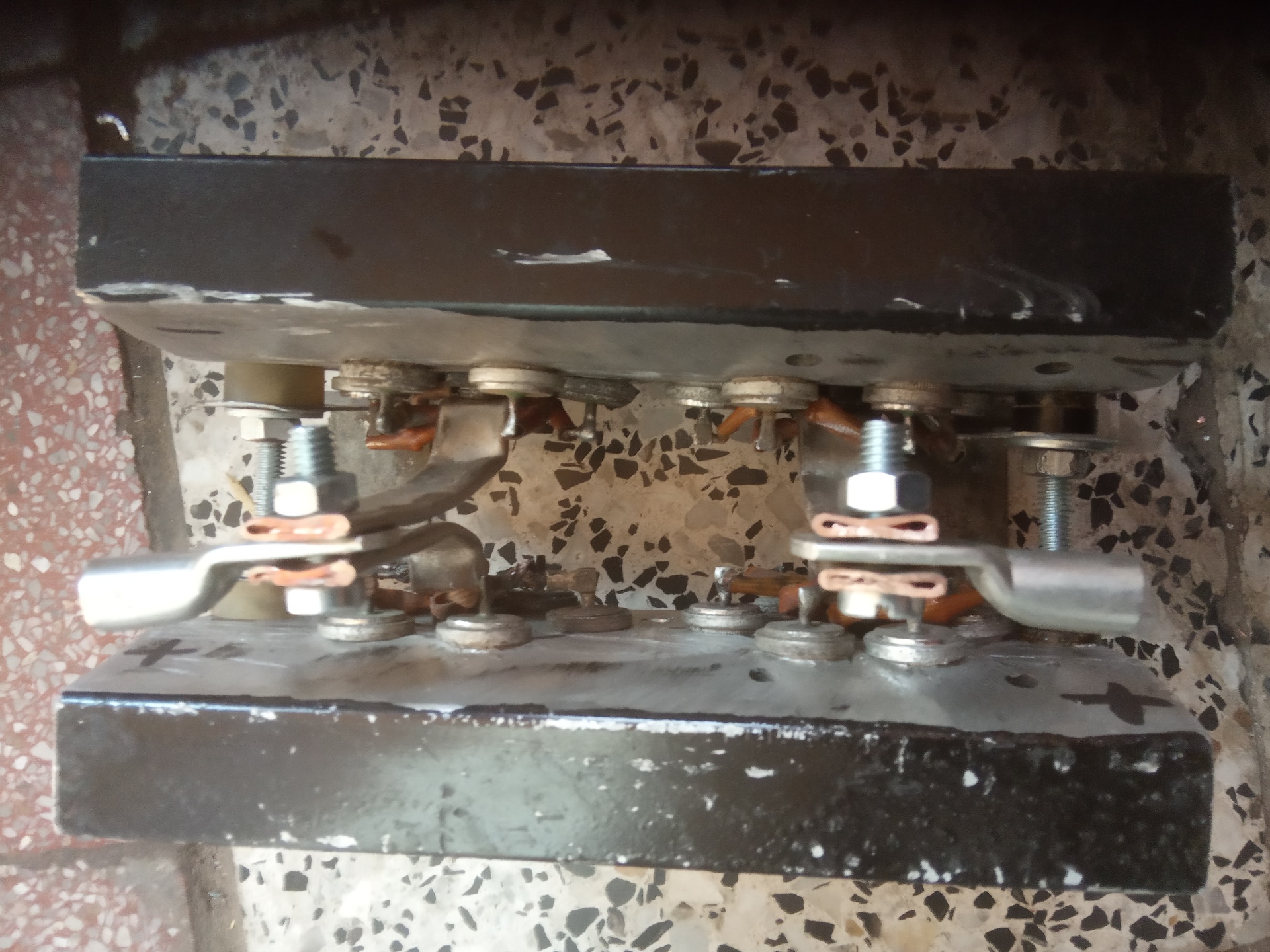

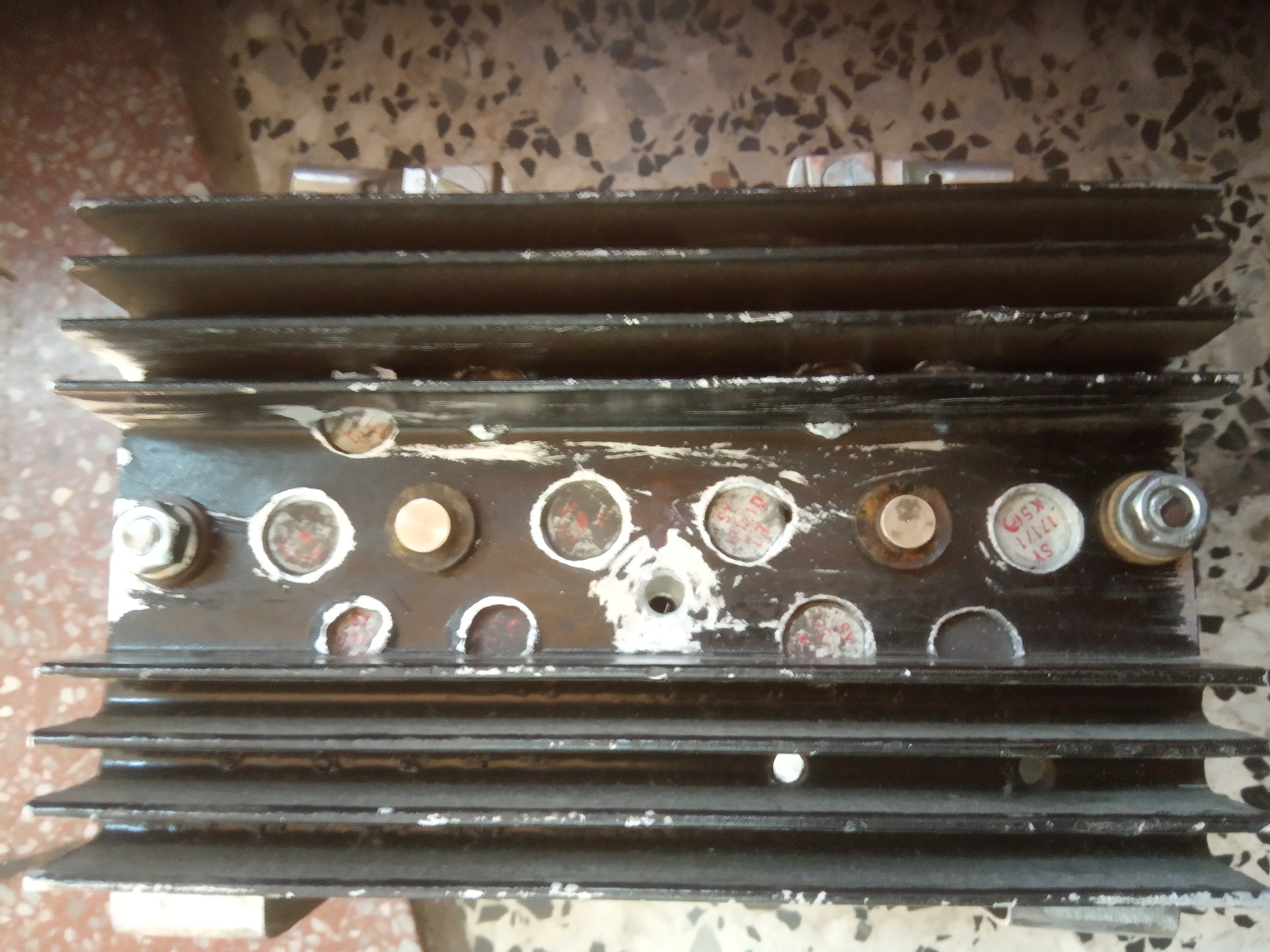

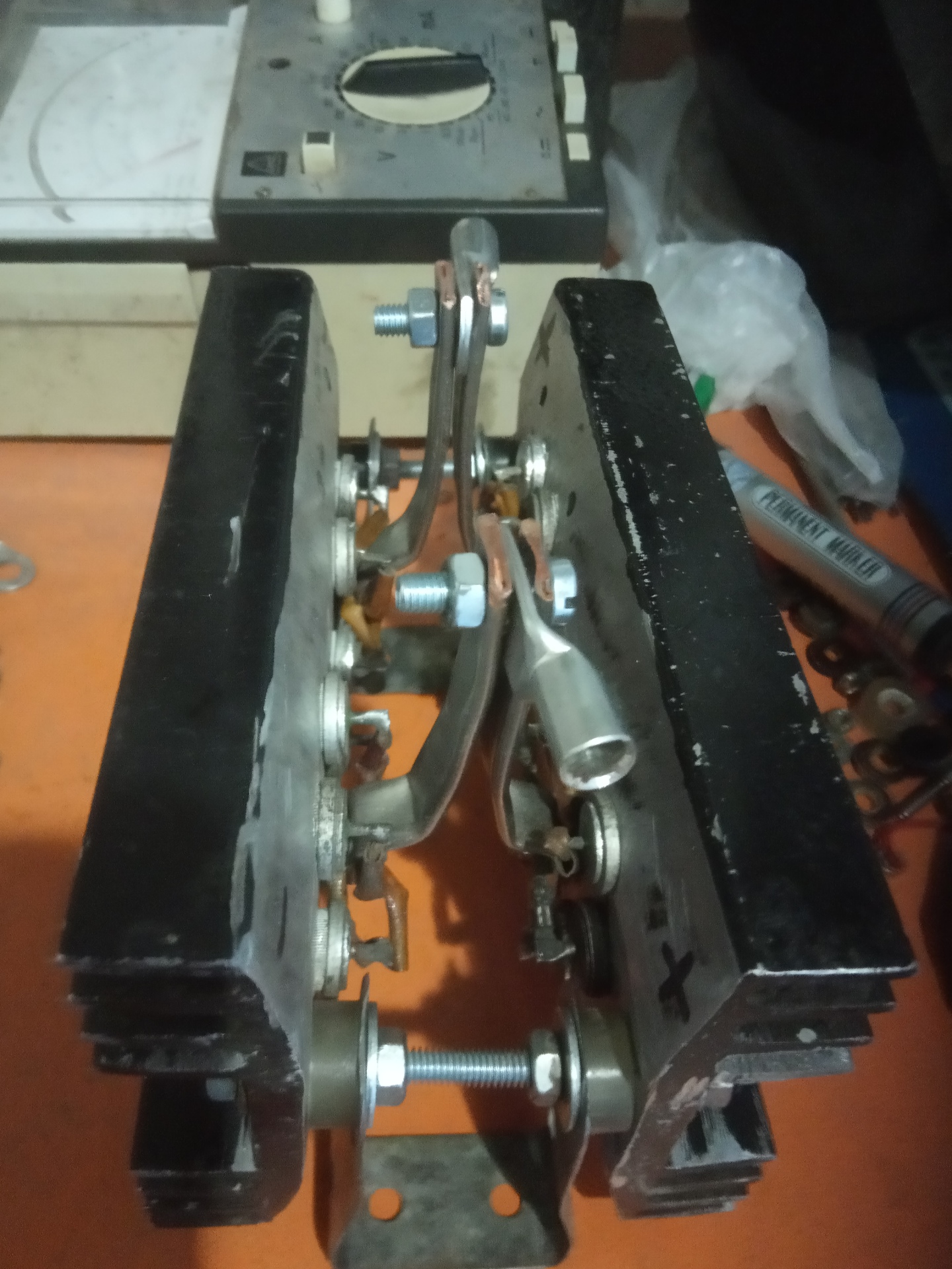

(#) Dzsudimanó hozzászólása Aug 22, 2019 / 1
Sziasztok!Elkészültem a generátor diódás graetz hiddal most már egy guriga drótot kell vegyek és akkor kitudom agyalni a gép elrendezését és a méreteket !Pár képet felrakok a hídról.

Köszönöm! Nem olyan vészes viszonylag könnyen ment ,több volt a tervezés !Főleg,hogy ne maradjon túl sok régi furat ki a bordán 35 évig Quad 405 hűtőbordája volt most az kapott másfajta bordákat a régen beszerzett borda anyagból mert ez alkalmasabb volt a graetz hídhoz hogy a közepén nincs borda!Na meg nézegettem a hűtőborda árakat egyelőre csak a neten és mikor 5000Ft/kg árat olvastam egyértelmű lett,hogy csak használt anyag jöhet szóba mert ez már rablás szinte vicc ár!Lényeg,hogy kész lett és tovább tudok lépni!
(#) Phile80 válasza Dzsudimanó hozzászólására (») Aug 26, 2019 /
Hát én meglepődnék ha ez az egység sokáig működne...
(#) Dzsudimanó válasza Phile80 hozzászólására (») Aug 26, 2019 /
Szia!Tanácsot elfogadok.Szerinted mi a gond vele?
(#) frob válasza Dzsudimanó hozzászólására (») Aug 27, 2019 /
Eléggé közel vannak a diódák egymáshoz, emiatt érdemes mindkét oldalára tenni ventilátort, különben hamar kijön belőlük a füst.
