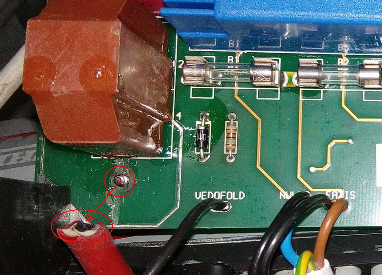

Sziasztok! Szeretnék segítséget kérni! Egy Fégtherm K24/D-01-es kombicirkó nem szikrázik. Ha kézzel gyújtom be, akkor minden rendben, amíg el nem alszik. Tudnátok segíteni, hogy mi lehet a baja? Kézi gyújtás nélkül indulásnál fél percig jön a gáz, majd hibával kikapcsol. A panelen lévő barna kütyü (talán trafó?) mellett és a panel máik oldalán is sok színtelen lakk kifolyás található. Talán túláramot (villám?) kapott, nem tudom. A márkaszerviz 75e + munkadíj + kiszállást mondott, amitől lementem hídba. Forrasztani, stb. tudok, de itt megáll a tudomány. A feszmérőm csak 1 kV-ig mér, ezen meg 12 kV jön ki. A panelt már nem gyártják, csak felújítani lehet.
(#) Hutty válasza csocsoszan hozzászólására (») Márc 11, 2019 / 1
Már a látásom sem olyan, de a bejelölt helyen ( látásom szerint egy nagyfesz kábel ) nem kellene összekötésnek lennie? Vagy máshol a vezeték vége, és van galvanikus kapcsolat.
(#) 444Tibi válasza csocsoszan hozzászólására (») Márc 11, 2019 / 1
A kolléga jól látja, szerintem is ha a piros "kabátos" kábel megy a gyújtóelektródára, az a panelnél megszakadt. Ott a forrszem, ahhoz kéne szerintem kis csupaszolás után forrasztani.
(#) moele válasza Hutty hozzászólására (») Márc 11, 2019 / 1
Jó a meglátásod, az egy nagyfesz kábel és a vége kellene érintkezzen a forrcsúccsal !
Van rézszálas is, de van szénszálas kábel is.
Szerintem így kép és leírás alapján megvan a hiba !
(#) moele válasza 444Tibi hozzászólására (») Márc 11, 2019 / 1
Szerintem jó úton járunk !
(#) csocsoszan hozzászólása Márc 11, 2019 /
Jó lenne, ha csak az lenne a baj, de sajnos nem. Csak akkor jött ki a piros kábel, amikor szétszereltem. Amúgy egy rövid facsavar volt a piros kábelbe belehajtva, ami a panel másik feléből indult és rá volt forrasztva. A piros kábel szénszálas, gondolom ezért így oldották meg.
(#) 444Tibi válasza csocsoszan hozzászólására (») Márc 12, 2019 / 1
Ok.
Így viszont első körben arra kéne rá rájönni hogy a nagyfesz. trafó hibás vegy a vezérlése.
Hogy nincs a kezembe így nagyon nehéz nyákot visszafejteni de szerintem a mellette lévő 3 lábú valami kapcsolja, azt nem tudom hogy 230 váltót kapcsol vagy kisfeszültséget, impulzusgyújtással. Errefelé kéne tobábbmenni. Ha a trafó hibásodott meg akkor sajnos csak ugyanilyennel lenne pótolható.

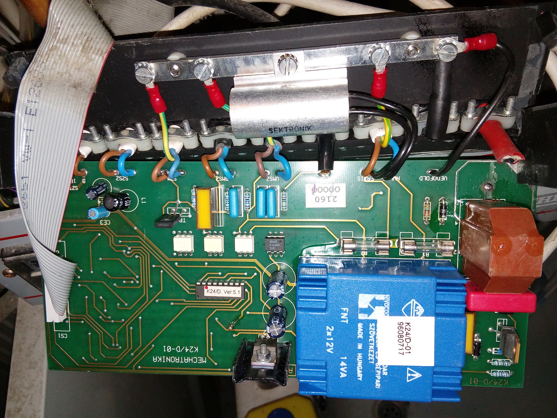

Csocsoszan: Jó minőségű fotó kellene a panel mindkét oldaláról, illetve kimérni, hogy a trafo nem szakadt-e, az elmenő kábel kontaktja jó-e, a trafót vezérlő dolgok jók-e, stb.

Ha a kezembe lenne a panel sokkal jobb lenne mert így nehezen tudom kilogikázni ráadásul kétoldalas. Gyújótrafóra tippelek, sajna ez a legrosszabb mert nem hiszem hogy a sarki fűszeresnél ötösével sorakozik a polcon.

(#) Gombszem válasza csocsoszan hozzászólására (») Márc 12, 2019 / 1
Az a barna tok egy nagyfeszültség transzformátor. Kap egy rövid gyújtó impulzust, és abból lesz a szikra a nagyfeszültségű kábel végén a gyújtó elektródán.
Először a gyújtó impulzust kell ellenőrizni. Ha megvan, akkor a trafót: lehet ohm mérővel is. A primer oldal néhány Ohm, a szekunder ezer Ohm nagyságrend. A nagyfesz kábelnek közvetlenül kell csatlakoznia. Ez mérhető ohmosan. Vagy nulla, vagy ha nem fémből van, akkor 10-100 Ohm.

(#) csocsoszan hozzászólása Márc 12, 2019 /
Gyufával gyújtottam be.
Mindenkinek nagyon köszönöm a segítséget! Majd beszámolok a fejleményekről.
