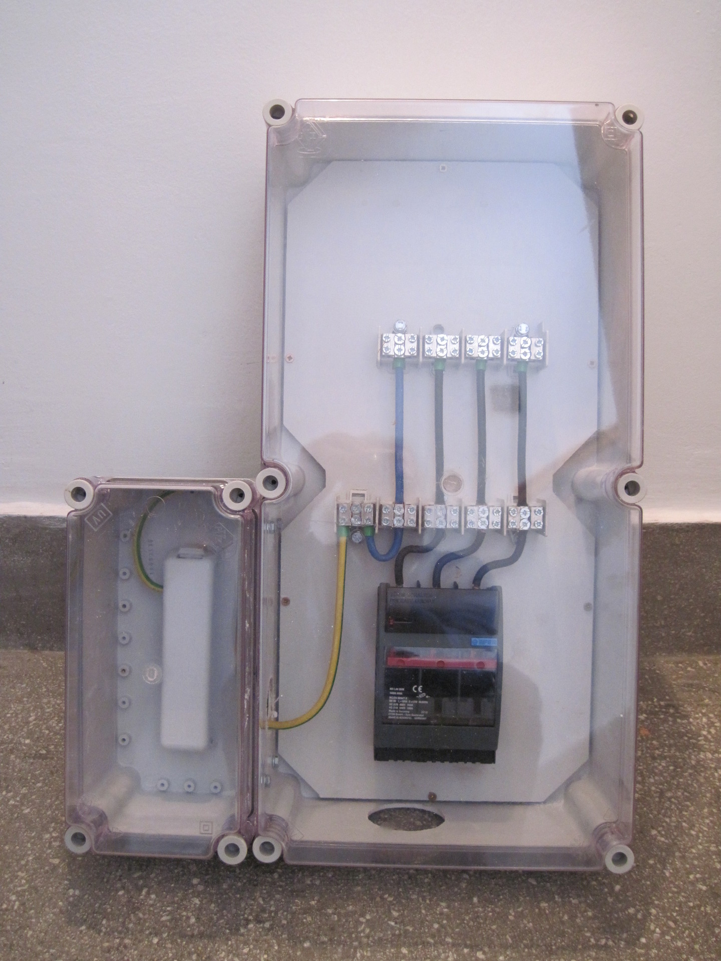

(#) szabowo válasza gyuszo hozzászólására (») Márc 9, 2019 /
Föld kábelen jön be a 3 fázis egy alumínium dobozba jelenleg.
Szerdán ez a doboz ki lesz cserélve egy nagyobb műanyagra, utána egy kisebb műanyagdobozban csatlakozik a 3 méteres keresztföldelő, és itt lesz kialakítva a PEN vezető.
Innen újrakábelezés lesz az órákhoz.
(#) szabowo válasza szabowo hozzászólására (») Márc 9, 2019 /
Erre lesz cserélve.
(#) gyuszo válasza szabowo hozzászólására (») Márc 9, 2019 / 1
Én így oldottam meg egy 30x30 dobozban :
Nálam szellősre csinálják az biztos

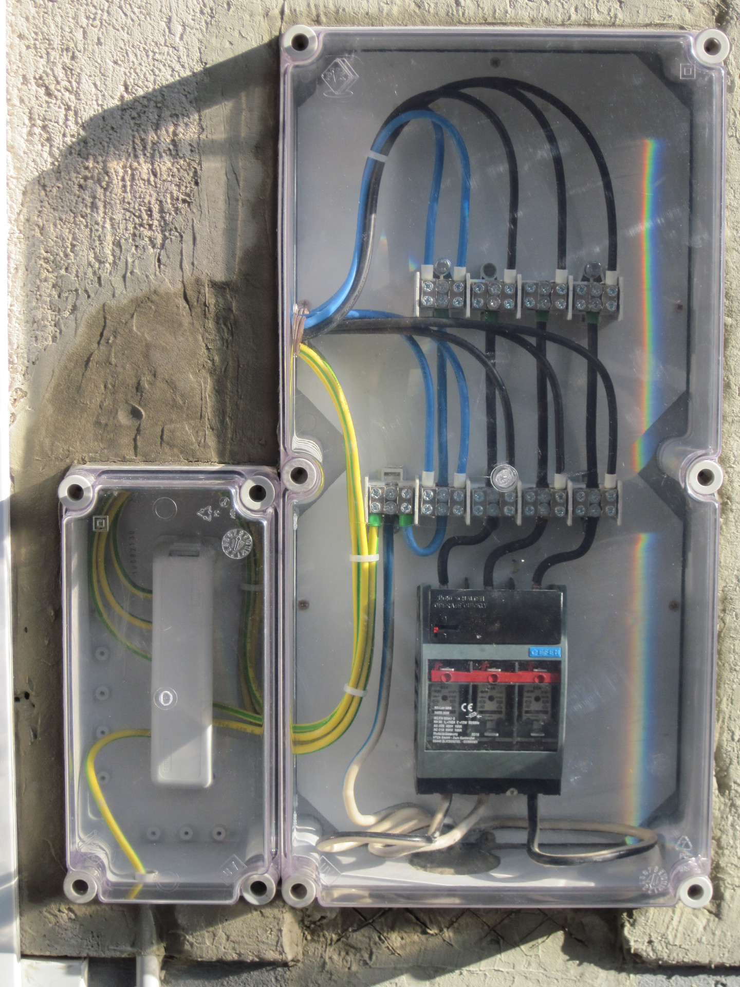

(#) szabowo válasza gyuszo hozzászólására (») Márc 14, 2019 /
Ez lett belőle. 3 méteres keresztfővel.
A szuterénben a 3 fázisú FI relé nem lett berakva. Az itt lévő kútszivattyú és bojler/mosógép
1 fázisú FI relével lett ellátva.
Mindhárom lakás FI relével felszerelve.
(#) ötfelezős válasza szabowo hozzászólására (») Márc 14, 2019 /
Mit látunk itt? Pontosítok: szerinted mit látunk itt?
