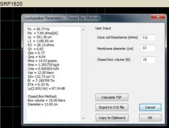

(#) lóri válasza P_Laszlo hozzászólására (») Feb 22, 2019 /
Nem értek hozzá, de zárt doboz lenne. Azt olvastam, hogy 15 liter kell egynek, így gondolom, 30 literes doboz kéne. Valaki megmérte a TS-paramétereket, de nekem ez magas. Merre tovább?

(#) P_Laszlo válasza lóri hozzászólására (») Feb 22, 2019 /
A paraméterekkel és egy program segítségével kiszámolhatod, hogy adott dobozban hogy viselkedik annak a hangszórója, aki megmérte. A tiéd úgyis más.
15-18 liter egy hangszórónak, megszorzod kettővel, majd keresel egy olyan oldalarányt, ami tetszik neked. Lehetőleg egyik hossz se legyen a másik egész számú többszöröse.

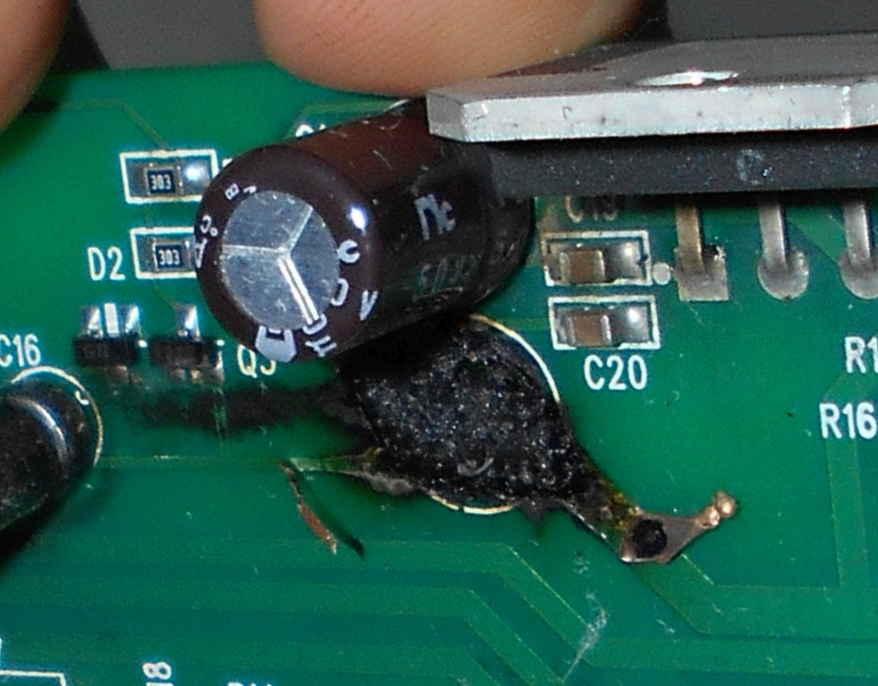

(#) Wind-Storm hozzászólása Márc 5, 2019 /

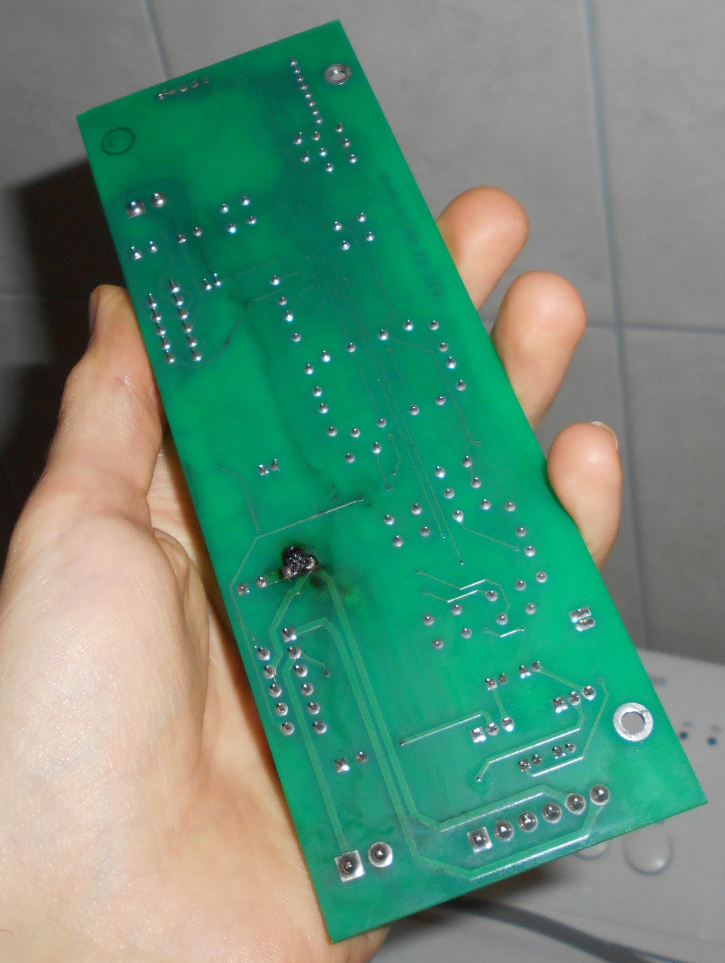

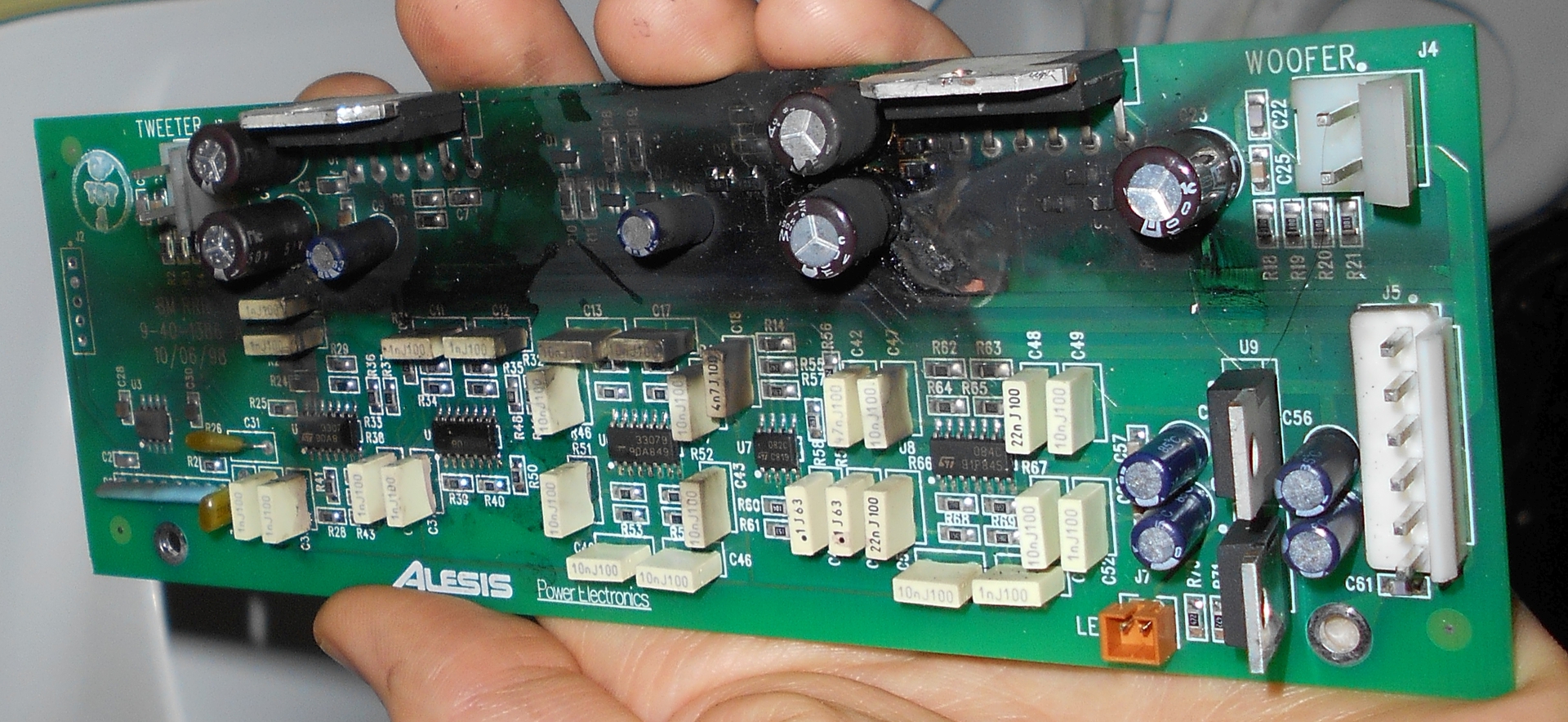

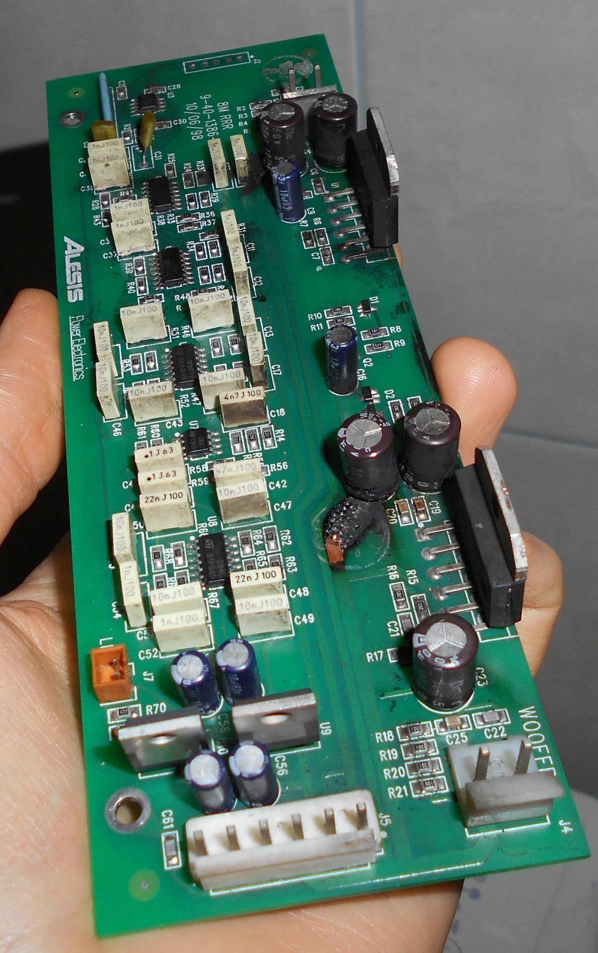

Adott egy Alesis m1 active monitorhangfal, pontosabban kettő is, ugyanazzal a hibával.
Az erősítőpanelre kifolyt elektrolit okozta zárlat következtében elszenesedett egy helyen.
Valaki javított már ilyet? Ehhez a verzióhoz való service manualt nem találok sajnos, tudnom kéne eredetileg pontosan hogyan lehettek a vezetősávok összekötve, mert teljesen elszenesedett a joint pontnál.

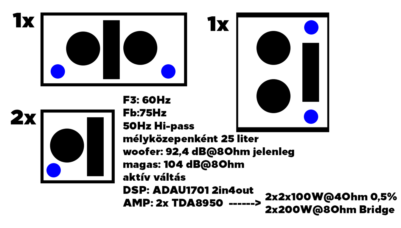

Egy csoportban már kérdeztem, nem érkezett rá válasz, hátha itt nagyobb szerencsém lesz.
Van itthon Reflex R400 bontásból 2 Beyma CM-8B (100/200W) (az egyik torzít), 2 magas, 2 passzív váltó (1 kondenzátor hiányzik, 1 tekercs leégve), egy 2 in 4 out DSP, és 2 TDA8950 panel.
Ebből lehetne valamit összehozni, Dj monitor ládáknak tudnám használni őket. A front dB Opera 15 + sub, ezek mellé kellene.Nyilván itt nem a tökéletes hangzás a cél, a felhasználási terület miatt úgyis lesz rengeteg visszhang, más hangszórókból más fázisban érkező jel, stb. Hangerő annyiban lényeges, hogy a frontok mellett halljam, ne csak dísznek legyen.
-Logikus lenne 2 ék alakú ládát csinálni, amit szükség esetén topként is lehetne használni. DE! Renault Clioval hordom a cuccot, tehát egy helyre legtöbbször csak egyet vinnék helyhiány miatt, ahogy ismerem magam. (tehát hiba esetén topként mégsem tudnám használni).
-Egybeépítve 2 mélyközepet dupla annyi légtérfogatba: a lespórolt falak miatt kisebb (minimálisan), könnyebb pakolni, mint 2-t. A magas érzékenyebb, elbír 2 mélyközéppel, és ha 1 láda van, akkor akár aktív is lehetne, nem kellene külön 19" dobozt kialakítani az elektronikának. (nem plusz pénz, helyet sem foglal)
-A hangszórók 8 Ohmosak, az erősítő 2x50W/panelt ad le, hidalva ér csak valamit (1x200W). Mivel az egyik mélyközepet úgyis meg kell bontani, tekercseltessem át mindkettőt 4 ohmra (2x100W/panel)? Vagy vegyek a magasnak még egy panelt és akkor lesz 2x200W@8ohm+ 2x50W magas? (így is kell hangszórót javítani + panel vétel)
-Ne foglalkozzak a hibás hangszóróval, a maradék mélyközepet 1 panel hidalva vigye, a másik panel meg hajtja a magasat? (nincs javítás, nem kell panel, lehet aktív láda, de csak 1, hangnyomásban gyengébb ládám van, ami a maximumon van hajtva - nagyobb hibalehetőség)
-A vázolt dupla elrendezésekből melyik lenne a jobb? MTM 2,5 utasként váltva?
-A pénz olyan téren számít, hogy az is opció, hogy eladok mindent és veszek egy 50K-s Beringer aktívot, arra garancia is van legalább, tehát csak azt csinálnám, ami ár/értékben a boltihoz képest megéri. Ti mit csinálnátok?

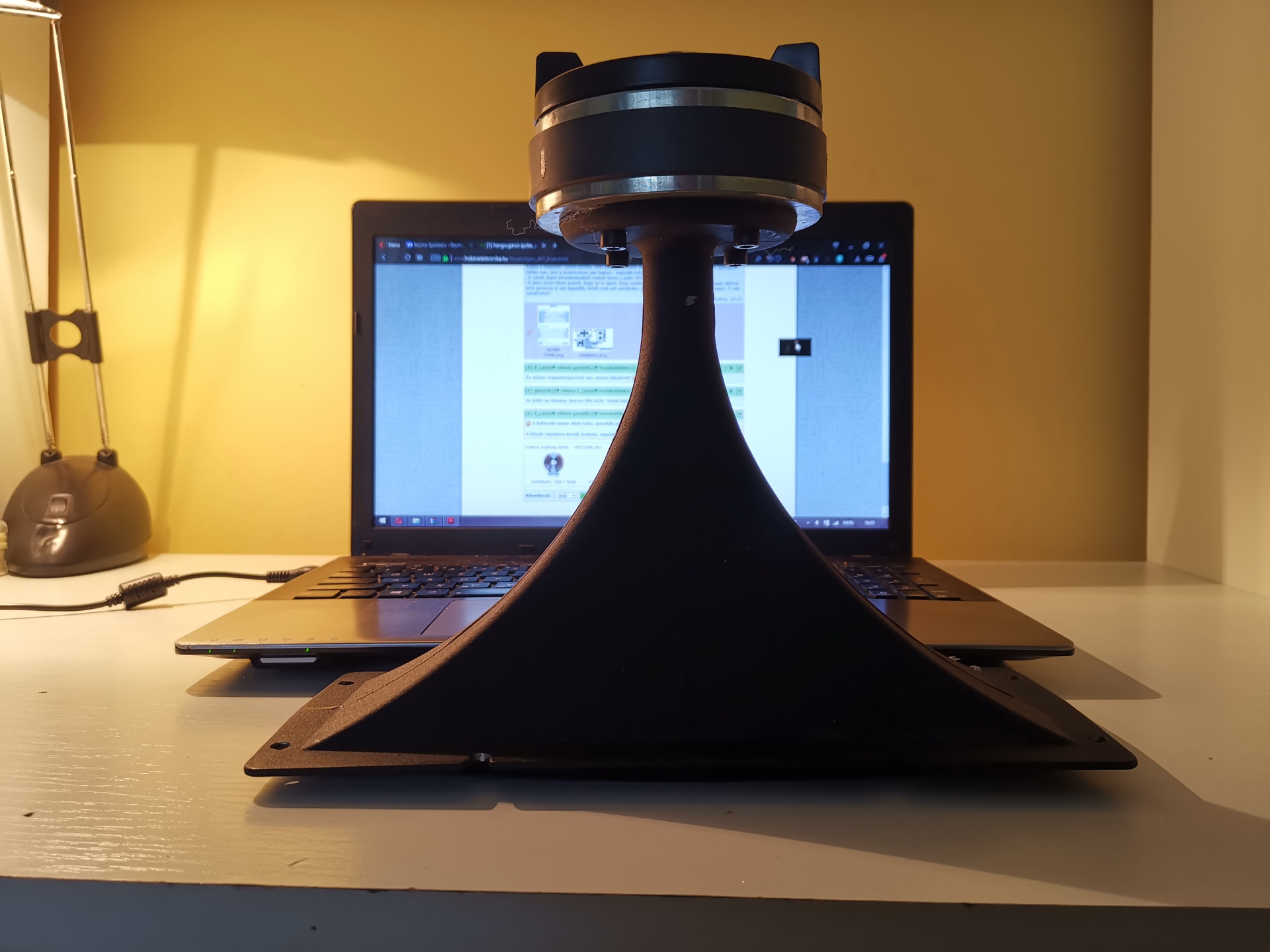

(#) P_Laszlo válasza game4812 hozzászólására (») Márc 17, 2019 /

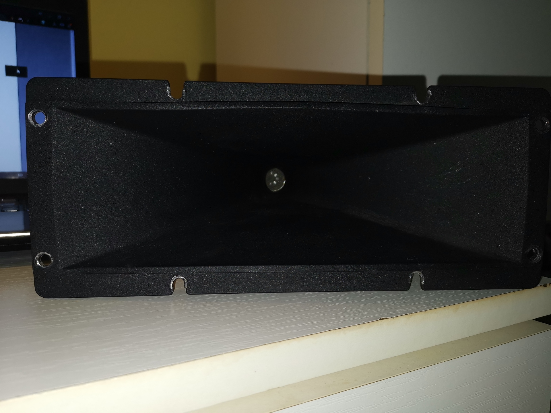

És milyen magashangszóród van, milyen tölcsérrel?
(#) game4812 válasza P_Laszlo hozzászólására (») Márc 17, 2019 /
Az R400-as tölcsére, Beyma SMC1020, 90x40 tölcsérrel.
A Reflexnél sosem lehet tudni, szerelték azt már mindennel is.
A tölcsér méreteire lennék kíváncsi, nagyban függ tőle a felhasználható tartomány/fr-SPL válasz.
A külső mérete 270x110 mm, a mágnes 9,5cm széles, a beszerelés vonalától kb. 22,5 cm-re vannak a fekete kiugró részek (vezeték csatlakozási pontok). 1500 a minimum ajánlott váltása, de szerintem fentebb is lehetne ebben a konfigurációban. Amennyire szükséges, a DSP kisimítja az fr-SPL vonalat, majd a fülem és egy mikrofon megmondja.

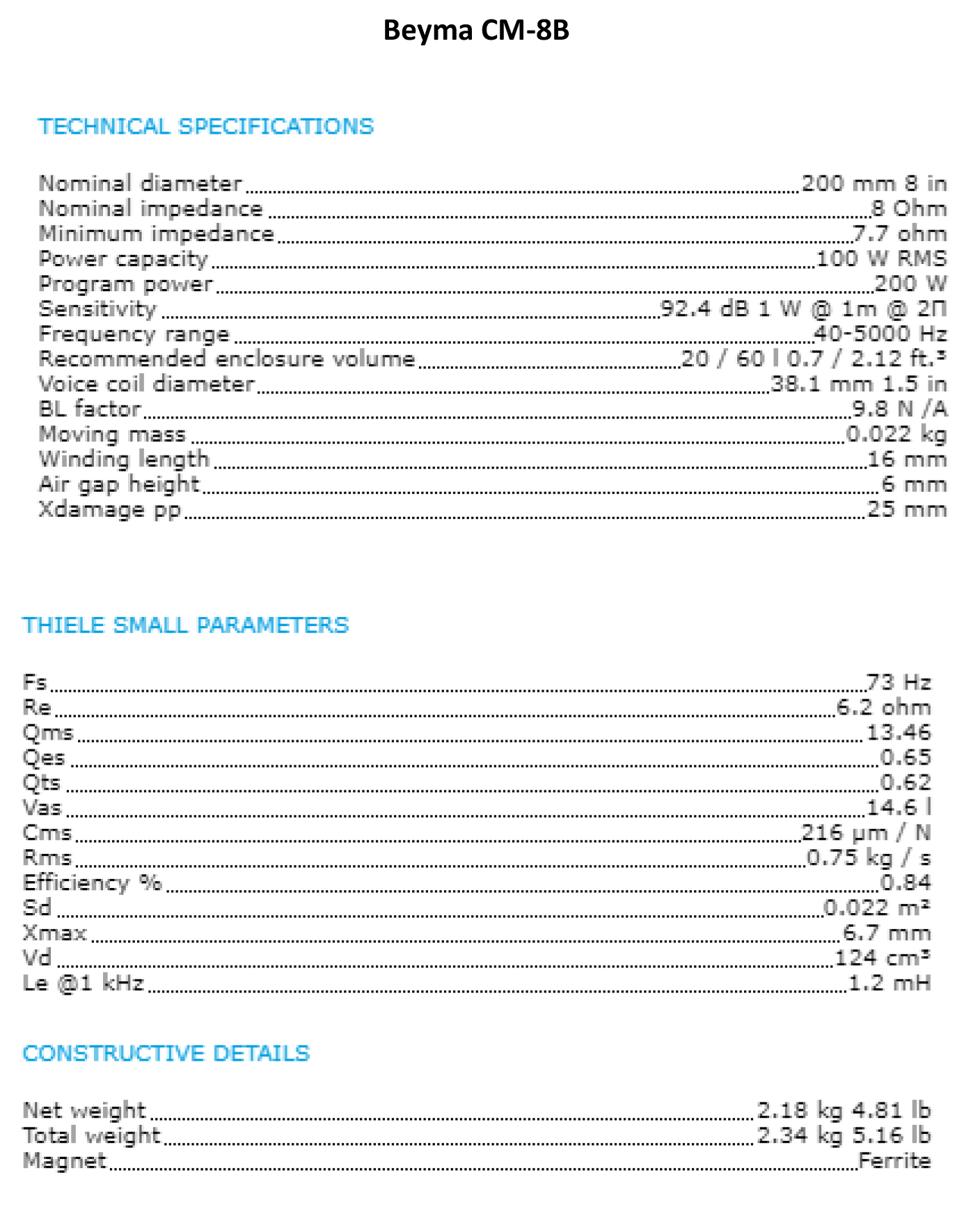

Egyébként: hogy kell a dB-eket kalkulálni? A CM-8B 92,4 dB és ha ezt erősítem 100W-tal, vagyis 20dB-lel, akkor az 112,4 dB. Ennyit tud az erősítő stabilan, 150-nél már 10%-ot torzít. Nekem akkor ez a "program"? És a "max" is ugyanannyi? A Behringer B210D kézikönyvében max. 113 dB/1m hangnyomást írnak, tehát kb. ugyannanyit tudna? Vagy ez a "max." dolog miatt a "program"-ja várhatóan 110 dB lehet?
Megtaláltam közben a méreteket. Igazából neked kell dönteni, hogy mire van nagyobb szükséged, mindegyik megoldás működik, amit felvázoltál.
Adaléknak hozzátenném, hogy a CM-8B elektromos terhelhetősége csak 60/100W maximum. Nem fog szépen szólni, de elég hangos lesz, két hangszóróval még hangosabb. Ha valami mélytartományt is akarsz, akkor az érzékenységből azért legalább 3dB-t el fog venni a BS kompenzálás, úgy gondolkozz. Tehát az eredő 88-89 vagy két hangszóróval 92dB@1W körül várható.
Ha 2,5 utasat tervezel, akkor 8R legyen egy hangszóró impedanciája.
Az új hangsugárzó mindenképp egyszerűbb, de persze arról sem tudsz semmit az árán kívül.
Ha a hangszóró lineáris tartományon belül marad, és megfelelsz a 100W-hoz tartozó zenei terhelhetőség feltételeinek bemenőjelben, akkor sem számolhatsz +20dB-lel, a kompresszió miatt, legalább 2-3-at el fogsz veszíteni folyamatos üzemben.
Ahogy az előzőben írtam -3 még a BS. szóval 89+17 kb. a maximum, egy hangszóróval. Kettővel jobbak az esélyek, 92@1W, és nagyobb a terhelhetőség is.
Hogy a Behringer mi alapján adja meg, azt senki nem tudja. Nem is érdemes foglalkozni vele.
