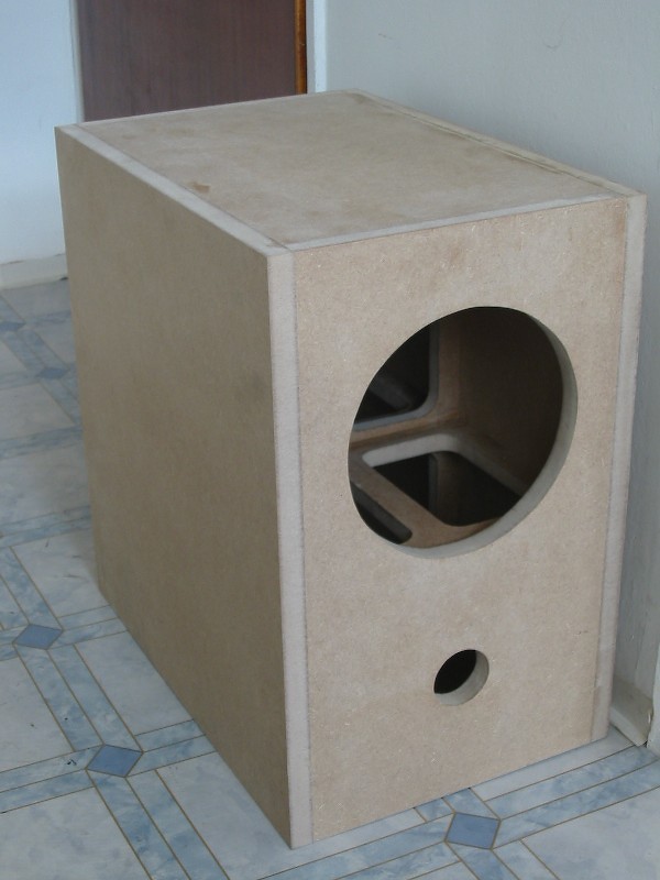

(#) P_Laszlo válasza golem hozzászólására (») Ápr 7, 2019 / 1
Nem tudom mennyire látszik, de ez pl. egy jó megoldás.

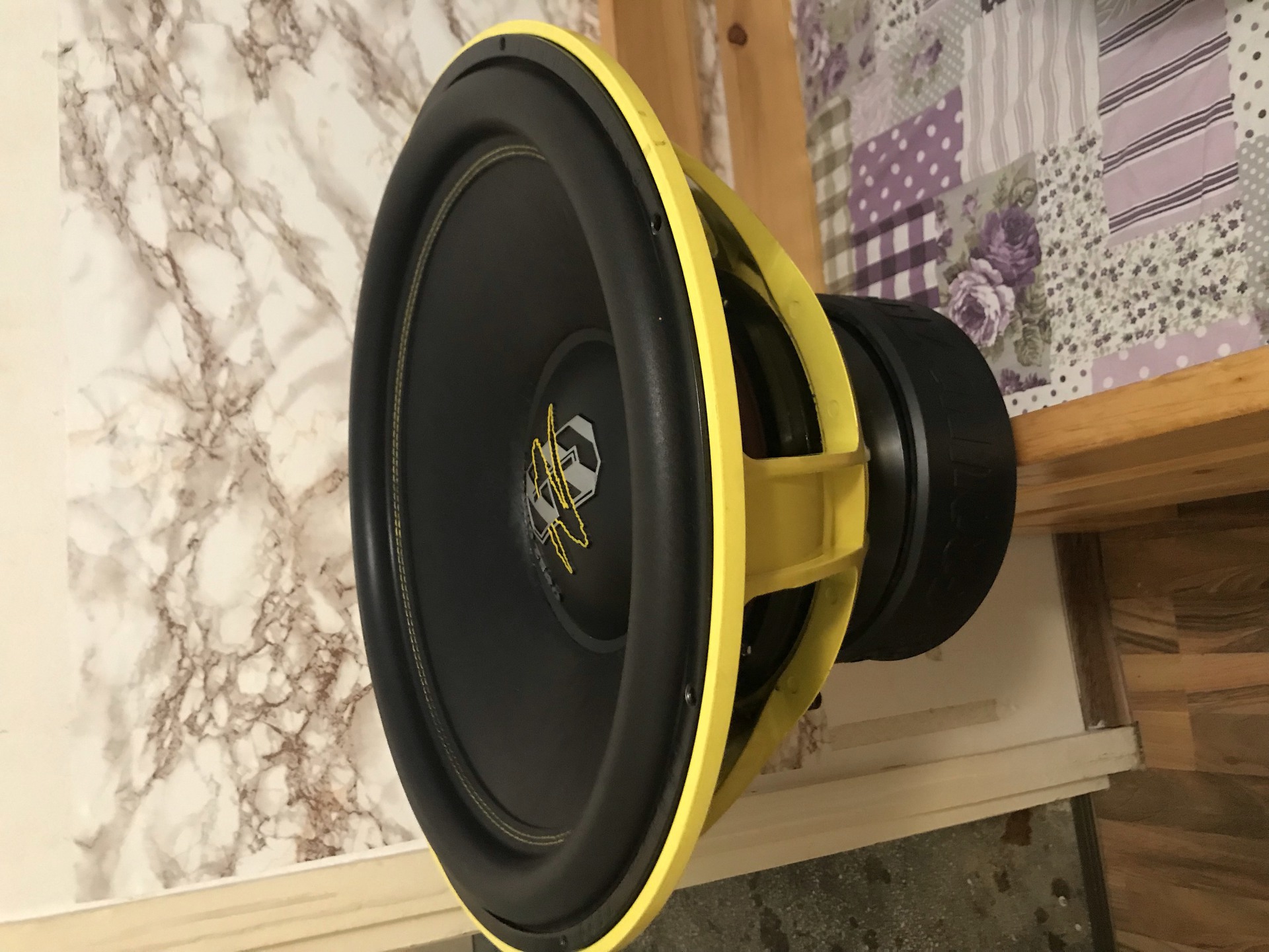

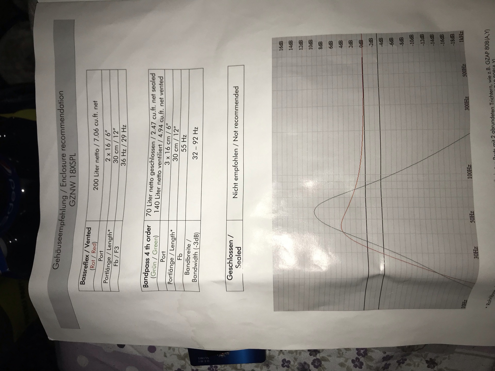

Sziasztok! Segitségetek kérném az autós mélynyomómhoz. Erről a hangszóróról lenne szó. 200L netto doboz térfogatot igényel. 60x50x80cm az 240 L, ennek a nettó térfogata 18 as rétegelt lemezből 207L, amiből még a hangszóró is kiszorit.
Port átalakitásban kérném segitségeteket, hogy fából tudjam kialakitani az '' alagutat". Adatlapja szerint: 2x16/6'' mélysége pedig 30cm/12" Fb/F3 36 Hz/ 29 Hz. paraméterei a hangszórónak:
Fs Hz:31.3, Qms: 6.0, Qes: 0.64, Qts: 0.57, Vas liter: 139.7, MMS gr: 385.6, Xmax: 50mm, Spl dB/m (2.83V/m) 96, BL Tesla-M: 16.6, spider: 5x. power w spl: 6500. Segitségeteket előre is köszönöm!

Értelmetlen. Körülbelül 80-100 liter a maximum. Nem nagyon tudják a könyvecske írói, hogy mi történik egy autóban. Csak beírták WinISD-be a T-S paramétereket.
200 litert valami hangnyomásversenyre tudnék elképzelni, magasabb hangolással, erősen kiemelve a 40Hz környékét.

Így első ránézésre a Vb=100l fb=35Hz jónak látszik. A mechanikai terhelhetőség szigorúan 30Hz fölött 1800W.
De nekem a 70 literes zárt doboz a legszimpatikusabb, meg ez is szól legjobban, csak nyilván alacsonyabb a max. hangnyomás mélytartományban.

Talán ez segít.
A laposabb a zárt doboz, a nagyon kiemelt a 200 liter eredeti ajánlás, a kevésbé durván kiemelős az enyém, a 100l. + ugye átlag cabin gain mindegyikhez.
