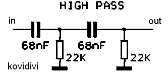

házimozi erőlködöt csinálok és kéne egy olyan kapcsi amit 5 csatornára el készitenék és leszüri a mélyhangokat a kis hangfalakrol csak közép-magasat enged ki. a mélynek már találtam..
Ezt megcsinálod 5-ször, és ksézen is vagy a mély leválasztásával. Egyszerűá kis kapcsolás, ha kell, rakj utána egy egyszerű műveleti erősítőt max. 3X-os erősítéssel, és kész! A magasakat ezzel szépen meg tudod majd hajtani!
ha 68N es kondi helyett 47et rakok akkor milyen frekit engerd át? hogy lehet ezt számolni?
Erre egyik fórumtársunk egyszer egy olyan konkrét választ adott, hogy még azt is megmondta, hogy milyen meredeken, és milyen frekvencián vág... sajnos már nem emlékszem rá, hogy melyik témában található... ne haragudj... egyébként én úgy vettem észre, hogy ez a kapcsolás 110Hz-120Hz körül vág... a meredeksége pedig elég jó.

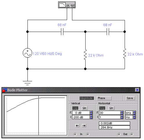

pedig már én is át turtam egy csomo topicot de nem találok hasonlot, pedig most egy darabig nem jutok 68 ashoz de nem lenne baj az ha kicsit feljebb vágna a 47 es ![]() senki nem tudna segiteni hogy milyen arányban változik?
Üdv! Azt sajnos nem tudnám megmondani, hogy milyen arányban változik meg a vágás, de az biztos, hogy a vágási küszöb a magasabb frekik felé tolódik el.
Ha van pl. EWB-d, akkor le tudod szimulálni tetszőleges értékekkel is.
A képeken a -3 dB-es pontokhoz tartozó frekvenciákat láthatod, vagyis azt a helyet, ahol a bemenő jel erősítése a felére csökken (erre a frekvenciára szoktak szűrőt méretezni). Egyébként ha beírod Google-ba, hogy "high-pass rc filter design", kapsz egy csomó találatot, képletekkel.

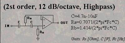

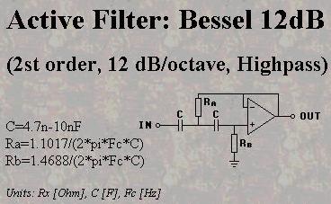

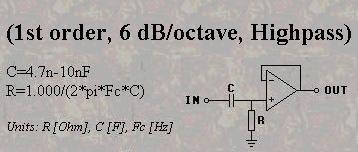

közben hámoztam ki valamit egy crossover-ből, nem tudom menniyre használható hátha valakinek jol jön nekem marad az amit 1.re kaptam mert egyszerübb ebben már van müv.er. ami nekem nem kell bele.
C2 nincs benne de it ir infot: Note that the capacitors in the low pass filter are shown with values of C and 2C while in the high filter we have resistors with values of R and 2R. In the main circuit of Fig.2 you will note two capacitors of equal values have been used for the 2C component, as it is difficult to obtain capacitor values exactly double that of another. On the other hand, resistors are much easier and so we have values of 10kΩ for R and 20kΩ for 2R. Now after that little diversion, let's refer back to the circuit of Fig.2.
lényegében a táblázatban meg lehet figyelni hogy R hez képest R2 a duplája, nos C és C2 viszonya is ugyan ez ez esetben benne van a táblában az R és a C a C2 a C duplája lessz.

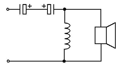

Az autómban a 13cm-es koaxiális hangszórókrúl szeretném levágni a mélyeket. Kérdésem az lenne, hogy a második hozzászólásban feltett kapcsolási rajz erre megfelelő? Előre is köszönöm!
Ha az erősítő elé rakod jó lesz. Az erősítő után már nem jó.

A hangszóró 4OHMos Alpine sxe-1325s Bővebben: Link! És hát olyan 250Hz-től szeretném, mert az alatt meg sugározna a láda.
Ha a kép alapján csinálod
L=3.6mH C=112uF Ha megelégszel egy sima 6dB/oktáv-os szűrővel, elég csak egy 160µF körüli kondi sorba a hangszóróval. Ha elektrolit kondiból csinálod, akkor 2 db. kétszer akkora értékű kondiból kell sorosan összerakni úgy, hogy a két kondi pozitív pólusát összekötöd. Ez pl. 160µF-nél célszerűen(kapható érték) 2db. 330µF legalább 50V-os kondit jelent.
Köszönöm! Szerintem a kép alapján csinálom, az meredekebb!

Lenne egy olyan kérdésem, hogy berakhatok egy 330µF kondenzátort a 2db 160-as helyett? Mer abból éppen van itthon 4db. A vágás ugyan ott lenne? Mert, ha esetleg feljebb csúszik az nem baj! Előre is köszönöm!
Kipróbáltam a 330µF-os kondikat, de szerintem még bőven lehetne róla levágni, mert hupog, ha az ember egy kicsit oda teker! Esetleg tudnál olyan szűrőt ami levágja a mélyeket, és csak a közép és magas tartományt engedi át? A többi pedig a láda dolga lenne! Előre is köszi még egyszer!
A kondikat így kell bekötni. A tekercset megcsináltad? Ha magasabbra akarod a keresztezési frekvenciát csökkentsd a kondik értékét.
