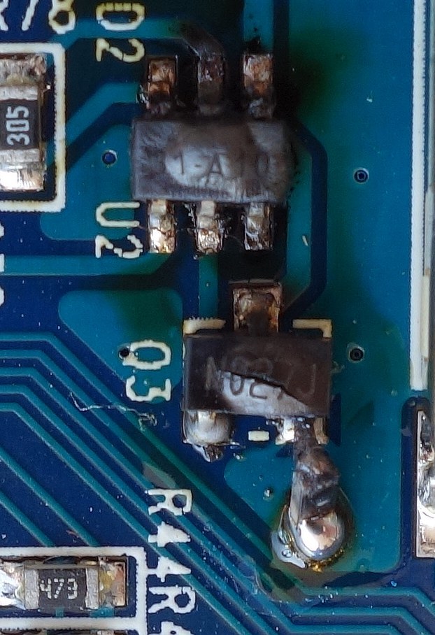

Ezen leégett alkatrészeket segítenétek megkeresni? Adatlap/ebay/ali/ret.hu link is jöhet! Ezek a legjobb képek amiket sikerült a feliratról csinálni. Nem szoktam elfüstölni dolgokat de hát öregszem. Ez egy step-up buck boost konverter tekercse után van. A dolog úgy történt, hogy a készülék ami egy photobank (wincsesztert tehetsz bele és memóriakártya olvasója van bekapcsolod saját aksiról átmenti a képet a vinyóra a memóriá akártyáról számítógép nélkül baromi lassan), aminek gyenge volt a gyári akkuja, nem bírta az 1-2 amper terhelést amit a hdd meg olvasó kér tőle. Így agyári akku helyett 18650 cellákból építettem neki aksit, évekig működött is teljesen jól így, csakhogy egyszer elfelejtettem lehúzni az aksit amikor USB kábelen bedugtam a készüléket a PC-be. Az én aksimban nincs nemvolt védelem meg töltőelektronika mivel külön töltöm addig lehúzom a készülékről. Nem szerette a stepup, hogy usb-ről jön az 5volt az akkuból meg 4.2volt igaz kicsi a feszültség különbség de mégis megégette ezt a 2 alkatrészt mire észbe kaptam és 20mp után lehúztam az akkut szép amperszagú a szoba ![]() Ilyen tokozásban főleg 3.3V lineáris regulátorokat láttam meg tranzisztorokat és nem tudom mik ezek, de gondlom filléres alkatrészek. Köszi
Próbáld vissza rajzolni a kérdéses részt, hátha többet megtudsz.
N027J és 31-A10 ha jól látom de eddig csak ennyi van meg... köszi a katalógust majd nézegetem

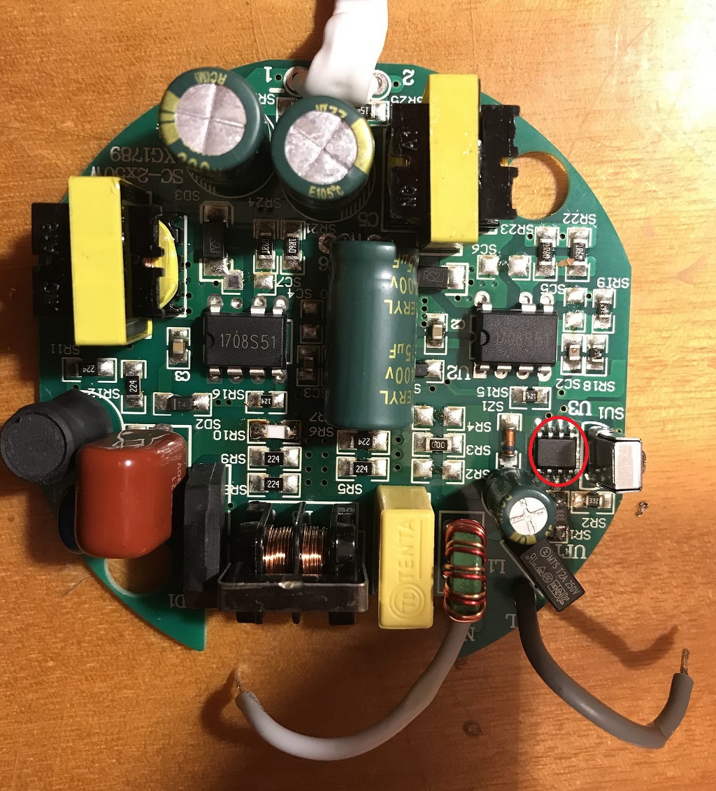

Egy led-es mennyezeti lámpa vezérlőjével küzdök. Lehet a távirányítóval álltani a színhőmérsékletét illetve a fényerejét a lámpának. Több ilyen van a lakásban, így a távirányítót kitudtam zárni, a többit lámpát kapcsolja távirányító. Így maradt a lámpa. Szétszedtem s az IR szenzornál van egy 8 lábú állatka amin nincs felirat, nem mintha a 1708S51-es IC-ről találtam volna valamit. Van ötletek hogy milyen IC lehet az infra vevőnél? Segítséget ötleteket előre is köszönöm!
Itt vannak képek. szerintem kb 24V max 1A-t tudhat a táp. Az IC-t már valaki kiszervizelte belőle, és teet be lemez foglalatot, egzotikus lábkiosztásnak tűnik ![]() Egy kis 24V motor vezérlése, a motor kommutátora dzsuvás volt, nagy áramot vett fel, lehet hogy ledobta az IC a kalapját, kiment a működtető füst, nem lehet tudni... A hozzászólás módosítva: Márc 28, 2019
A két 1708-as az táp IC lesz ami a bejövő 230-ból egyenrángatás után csinál kisebb feszt a lámpának. A nyolc lábú egy mikroproci lesz... nézd meg kap-e tápot, valószínűleg a mellette lévő nagy kondi az IC tápján van
Ha pipi válasza nem hoz eredményt, a következő lépésként a szürke vezeték melletti MTS T2A 250V alkatrészt mérném meg. Ez egy 2 Amperes biztosíték.A két kivezetés között Ohm mérővel mérve rövidzárnak kell lennie. A másik kérdéses alkatrész az SR1 ellenállás. A kinagyított képen úgy látom - lehet rosszul- , hogy égésnyomok vannak. Az ellenállás értékét mérd meg és az odavezető fóliát ellenőrizd. Ha igazam van vedd ki az ellenállás melletti nagy kondenzátort, hogy lásd mi van alatta. Egyúttal mérd meg a kondenzátort kapacitásra és esr- re. Lehet, hogy a kondenzátorból kifolyt az elektrolit és az csinált csodát? Ha már kinn van mindenképpen cserélném. Ha minden rendben, rákapcsolnám az áramkörre a tápfeszt, leválasztó trafón keresztül és szkóppal mérném a " nyolclábú állatka" - lábain a jelalakokat amikor az infra adó jelet sugároz. Ha egyik kivezetésen sem látható a távirányító jele az ic-t kivenném. Lehet, hogy az alján van a száma, de ez nem biztos. Leválasztó trafó nélkül ne kapcsold hálózatra mérés közben! ÉLETVESZÉLYES! Sok sikert a javításhoz. Üdv. A hozzászólás módosítva: Márc 29, 2019

Az említett alkatrészeket átnéztem. Vannak érdekes dolgok. A tápnál lévő 684J kondít 470nf mérem, a megbarnult 333 feliratú ellenállás 28K. Az elko jó a tápnál (ESR-el is). Az IC hátoldalán: E 74525 C felírat van, evvel sem lettem okosabb. Azaz nem találtam semmit róla. Vissza" mórickáztam" a panelt, hátha így ráismertek az IC-re
Átnéztem őket,de sajnos ilyen kivitelűt,vagy hasonlót sem találtam
Össze raktam, vissza forrasztgattam az alkatrészeket. Közben kicseréltem a megbarnult 33K smd, furatszerelt 0,6w- osra, és az IR szenzort. Most jelenleg megint üzemmel a készülék
. Azaz lehet állítani a távirányítóval a lámpát. Azt hogy mitől javult meg nem tudom ![]() Köszönöm segítséget s az ötleteket!
A 684J kondi 680Nf- nak kéne lenni, de lehet kisebb kapacitás vesztés vagy mérési hiba is. A kondi jó. A 333 ellenállás 33 KOhm, lehet ez volt rossz vagy az Ir szenzor. Lényeg, hogy működik! Örülj! Gratulálok, hogy sikerült és nem landolt a veszélyesben! Üdv.

Az IC- ről nem találtam semmi katalógus adatot. Baxi rajzából az 1-es, +, az 5- ös és 8- as láb test. Lehet elrajzolta? Egyébként nem kizárt a Pic. Lényeg, hogy működik a kütyüje. Üdv. A hozzászólás módosítva: Márc 30, 2019
Még annyit, hogy a 33K-s ellenállás adja az 50 Hz órajelet az ic-re.
Ha ez szakadt, nincs jel, nem működik az Ic. A hozzászólás módosítva: Márc 30, 2019
