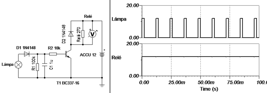

Segítségeteket szeretném kérni.
Adott egy kb 1,5-2v-os táp és egy 12v izzót szeretnék relével vezérelni, úgy hogy a 1,5-2v-tal csak egy jelet adok a relének és addig tartásban van a relé míg a jel vezetéket meg nem szakítom. válaszotokat köszönöm.
(#) kapu48 válasza gzoli01 hozzászólására (») Márc 31, 2019 /
Második ábra: Bővebben: Öntartó relé
(#) nedudgi válasza gzoli01 hozzászólására (») Márc 31, 2019 /
Mekkora teljesítményű az izzó? Honnan kapod az 1,5V vezérlőjelet?
Ha a vezérlőjel csak egy impulzus, akkor nem jó a kérdés. Nem inkább addig kell világítani, amíg a 12V megvan?
(#) gzoli01 hozzászólása Márc 31, 2019 /
Ez egy autóba való drl modul amit a kocsi fényszóró izzó vezetékére kell kötni és az izzó fényerejét 35% csökkenti ami azt jelenti, hogy 1,5- 2v-ot ad az izzónak. Ezt az izzót szeretném kicserélni egy ledizzóra aminek 12v kell. Meg tudnám oldani egy relével. De akkor megszűnne a drl modul további funkciója, ezért benne szeretném hagyni.
Visszatérve próbáltam egy 5v-os relét rákötni a modul vezetékére amin 1,5-2v van de nem húzta be.
Arra gondoltam kellene egy modul ami 12v-rol megy ha drl modul vezetékén megjelenik a 1,5-2v akkor egy elektronikán keresztül behúzza a relét. és az akkumulátoron keresztül kapcsolja a led izzót.
Ha 5v lenne a vezetékben akkor semmi gondom nem lenne mert 5v létezik ilyen elektronika.
1,5V feszültséggel egy tranzisztort is lehet vezérelni, ami kapcsolhat egy jelfogót, vagy akár közvetlenül a LED világítótestet is. Arra oda kell figyelni, hogy a tranzisztor bázisán átfolyó áramot korlátozni kell egy ellenállással.

(#) reloop válasza gzoli01 hozzászólására (») Márc 31, 2019 /
Szia! Az egy PWM jel amit 1,5-2 V-nak mérsz! Amúgy az átalakításról lebeszélők táborához tartozom.

(#) proli007 válasza gzoli01 hozzászólására (») Ápr 1, 2019 /
Hello! Hogy ne csak veszekedés legyen. (Bár én is egyetértek vele.)
Nekem is az a meglátások, hogy amit mérsz, az nem 1,5..2V feszültség, hanem egy PWM jel átlagértéke, amit mutat a műszer. Bár a kérdésfeltevésnél is vannak kételyeim. " izzó fényerejét 35% csökkenti " ami szerintem egyből nem lehet 2V, részben mert a 12V 35%-a nem 2V. Másrészt 2V-ról nem világít egy hagyományos izzó. Szerintem már féltáp mellet is a 35%-a alatt van a fénye. De ez és a többi, legyen a Te gondod.
