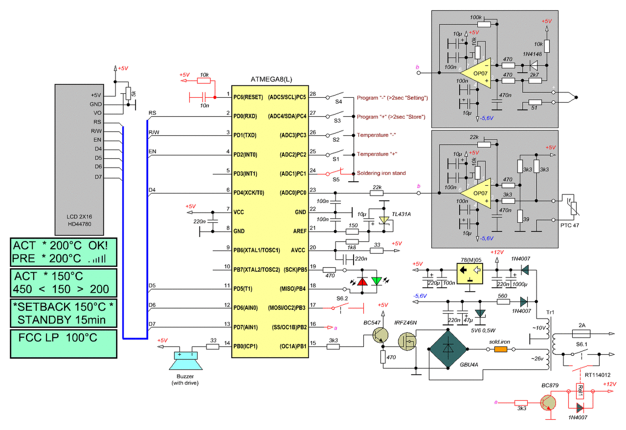

Attila86 féle forrasztóállomás II. megépítés után egy apró hibát tapasztalok.
Random átvált beállított hőfok kijelzésre majd vissza. Főleg fűtés közben.
Mi lehet a gond?
Köszi

Ha tartalmaz mikrovezérlőt, a leírt jelenség adódhatna abból, hogy a fűtés alatt a tápjára kerülő tranziensek miatt reszetel.
(#) Cimi1221 válasza superuser hozzászólására (») Máj 12, 2019 /
Ezt építettem: Bővebben: Link
Mikrovezérlőt nem tartalmaz
(#) ronin75 válasza Cimi1221 hozzászólására (») Máj 12, 2019 /
A cikk második oldalàn leírja, hogy hogyan történik az átvàltás a két érték közt, szerintem ott érdemes keresgélned, méregetned.

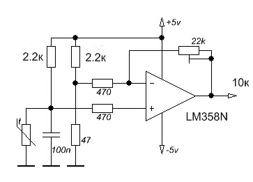

A termisztor nem szereti a nagy áramot. Ökölszabályként 1 mA-t olvastam, én egy analóg vezérlőben 9V-ról egy 10k-s ellenálláson keresztül küldtem rá feszt, nyilván ez egy feszültségosztó. A termisztor feszültségét LM358-cal erősítettem a fene tudja hányszorosára, az ment a komparátorra (esetedben az ADC pin). Az LM358 5 Volton elketyeg, és kb. 3,5 Volt amit max ki tud adni, ami már sok lehet a NodeMCU-nak, (nem tudom 5V toleráns-e) szóval ha elcseszed akkor kinyírhatod vele.
A referenciát nem kell túltolni, igazából 2 értékből simán kiszámolod, ha téved 1-2-5 fokot akkor sincs nagy tragédia, a pákahegy és a hőelem között simán lehet 10 fok nagyságrendű eltérés is.

Az LM358, vagy az OP07 jobb jelillesztőnek?
