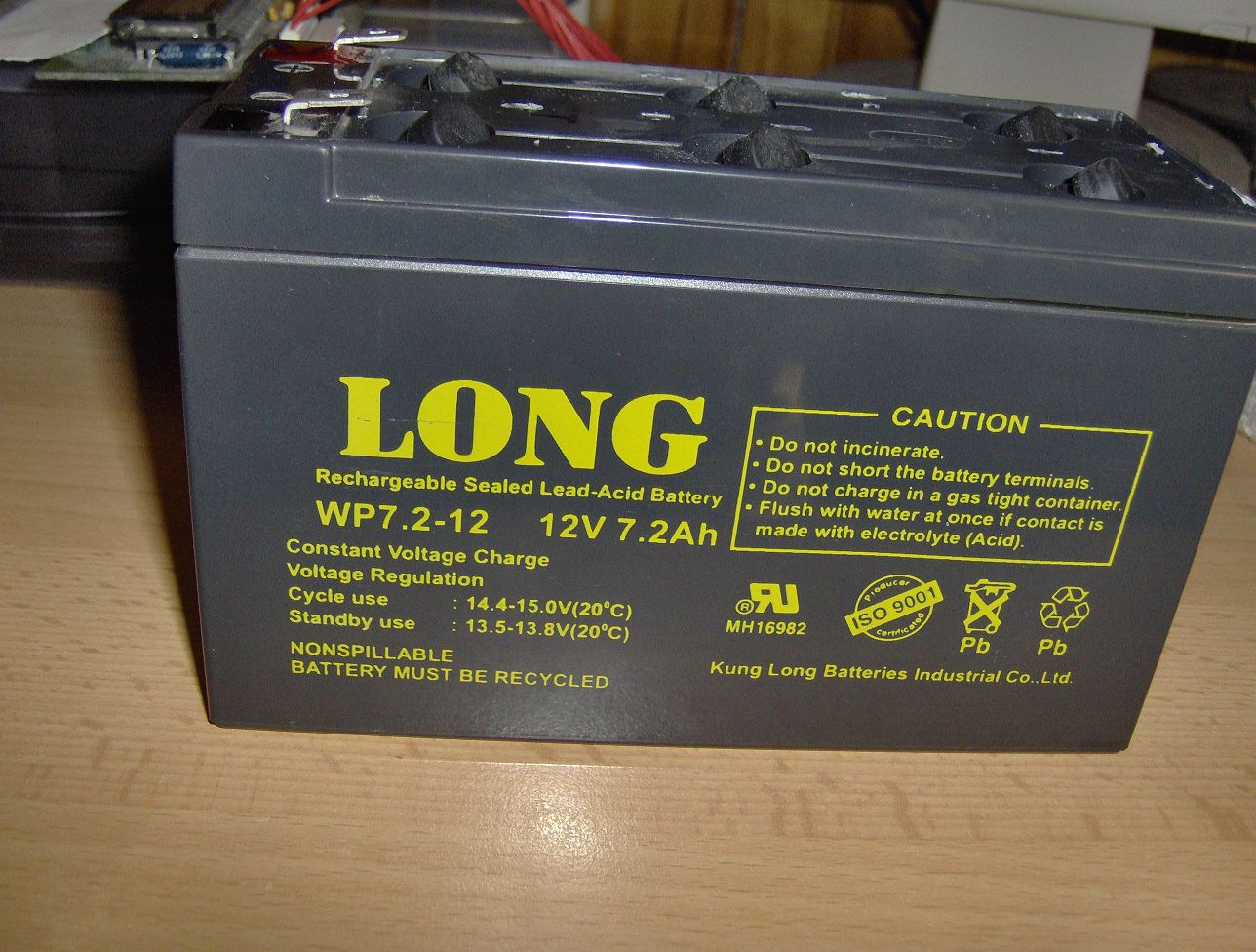

(#) zoly15 hozzászólása Máj 18, 2008 /
Tegnap feltettem tölteni ezt az akkut (12V / 7,2Ah)
Ma néztem meg hogy hol jár a töltés (1 órával a lejárta előtt) És hallom hogy pezseg meg fúj leveszem a tetejét és szente kilőtte a gumidugókat.
Ennél az akkunál normális ez a gázfejlődés?
Jah és 11-óra töltés után langyoska volt az akku
üdv!
Csatolva róla a kép....
(#) zoly15 válasza (Felhasználó 13571) hozzászólására (») Máj 18, 2008 /
„Annyi az össz baja:Long a felirat,rajta!”
miért evvel mi a baj?
Lehet hogy nem kellet volna 12 órát tölteni
De nem romlott el bírja a terhelést de még kihűlőben is termel egy kis gázt...
üdv!
(#) _ampervadasz_ válasza zoly15 hozzászólására (») Máj 18, 2008 /
Pont nem az idővel volt a baj!
Hanem a töltő árrammal!
ha 7,5A -es akkor azt csak 750mA -el töltheted! (vagyis az 1/10 -edével!)
Én a 3,5A esemet, 345mA -el ltöltöm, és folyamatosan figyelem Amérővel!
Ha elkezd csökkenni egy pár óra mulva akkor jó!
Fontos, ha egy 10edével töltöd, akkor az azt jelenti, hogy 12óra alatt rendesen fel kell töltődnie!
Autó akksi töltőt használtál?
Mert ha igen akkor az akksid, nagy valószínűéggel cellazárlatos! (ujboli töltéssel kilehet deríteni, ha leesik az Amper, és a kapocsfeszülcség nő!)
Az autoakksi töltő bizonyos, Ah -s akksikat, tud csak biztonsáosan tölteni!
(#) bbalazs_ válasza zoly15 hozzászólására (») Máj 18, 2008 /
Azert merj ra a toltofeszultsegre.
Ugy tudom, ezeket NEM arammal, hanem feszultseggel kell tolteni (ugy ertem, konstans fesszel).
Vagyis masmilyen tolto kell hozzajuk. Ha a sajatjaval toltotted, akkor nem szoltam.
A Long felirat rajta meg a gyarto (Kung Long), semmi koze az angol 'hosszu' szohoz.
(#) zoly15 válasza _ampervadasz_ hozzászólására (») Máj 18, 2008 /
Tudom hogy az akkukat a kapacitásuk tizedével szabad max tölteni ezért kb 730mA-al töltöttem 11 órát :yes:
És labortápról töltöttem de nekem nem esett a töltőáram!
Az áramgenerátort beállítottam 720-30 mA-ra és az áramgenerátor LED még reggel is világított...
Csak kipróbáltam hogy max mennyivel töltött volna az 1.5A-lett volna.
Nem lehetséges hogy azért melegedett meg és azér feljesztett gázt mert már tele volt ?
üdV!

(#) Imi65 válasza zoly15 hozzászólására (») Máj 18, 2008 /
Helló Zoli15! Én az ilyen akksikat 3-400mA-rel töltöm, és 14,4V-ot állítok be a feszre. Ezzel a fesszel még nem akar lufi lenni, legalábbis még nem tapasztaltam.

(#) proli007 válasza zoly15 hozzászólására (») Máj 18, 2008 /
- A töltési feszültségről nem sok szó esett eddig. Azt nem írtad, hogy a labortápon ezt hova állítottad. (Mert, ha a táp kimeneti feszültségét, terheletlenül előzőleg pld. 14,4V-ra állítottad volna, most problémád sem lenne!)
De az aksi oldalán látható is, hogy ciklikus töltés esetén, 14,4..15V a töltésfeszültség.
- A 12órás állandó áramú töltés, csak akkor kerülhetett volna szóba, ha az aksi előzőleg teljesen ki lett volna sütve (kb. 10,5V-ig) és új az aksi, tehát a kapacitása is még meg van.
- Kb. 14,2V fesszültség felett megindul az intenzív gázképződés az aksiban. Ezért ezt a feszültség szintet szokták emlegetni. Ezen a feszültségen az aksi még nincs feltöltve, ezért tovább töltik. De ha az áram változatlan értékű, a záródugókat el kell távolítani. Ezért inkább csökkentett töltőáramal töltenek tovább.
- Normál töltésnél, C/10 állandó árammal töltik, míg el nem éri az ominózus 14,2..14,4V feszültséget. Aztán a feszültséget már állandó értéken tartják. Így a töltőáram kezd csökkenni. Ha ez eléri a C/50..100 értéket, akkor még tovább töltik kb. két órán keresztül.
Itt a töltés befejeződik, vagy kikapcsolódik, és ha az aksi feszültsége visszaesik 13,6..13,8V-ra csepptöltési üzem áll be. (C/100)
- Ha gázképződés intenzív, az azt jelenti, hogy az aksi már bontja a vizet. Így a sav besűrüsödik, amit a töltés végén helyre kell állítani.
- A töltés végfeszültsége, sok mindentől függ, ezért ez a 14,4V érték, csak egy "gyakorlati érték" lehet.
üdv! proli007
Ha tele van, akkor 0Akörüli értéken kéne hogy legyen, és 12V-nak kellene lennie a kapocsfeszültségnek, az akkumlátoron!
(#) zoly15 válasza proli007 hozzászólására (») Máj 18, 2008 /
szia!
A kisütés nem sikerült!
Rátettem egy 24V/ 75W-os izzót kisütöttem egész 2V-ig levettem és visszaszívta magát 12V ig egyszerűen nem tudtam kisütni
De én is erre gyanakodtam hogy sok volt ebben az állapotban a 12V. A töltőátam kb 13-14V lehetett...
És azt a savat hogyan lehet helyreállítani? Nekem még a töltés befejezte után kb 4 órával még képződött egy kis gáz...
üdv!
„A kisütés nem sikerült!”
Még szerencse. De nem szabad ilyen durván bánni az aksival. A töltőáramnak és a kisütő áramnak a C/10 pont elégséges. (Ez esetedben ugye 720mA lett volna)
Az aksi kapacitás maximumát a 20órai kisütés alatt éri el. Ez ugye C/20. Nagyobb terhelés mellett a kivehető kapacitás csökken (mégcsak nem is lineárisan)
Tehát a töltésnél és kisütésnél így kell gondolkodni.
Természetesen lehet akár C értékű is a kisütő áram, de szigorúan csak rövid ideig. (Lásd gépkocsi indítás)
Amit Te művelsz az aksival, az a halálát okozza. A 75W-s 24V-os izzó, az kb. 3A, de 12V-on is legalább 2A. Ez a Te kis aksid kisütéséhez túl sok.
A 10,5V-ra történő kisütés, azt jelenti, hogy C/10 árammal sütöd, miközben méred az aksi kapocsfeszültségét. És mikor az (így terhelve) eléri a 10,5V-ot, ki van sütve az aksi. Ha ez alá meríted, mélykisütésbe kerül, ami szintén csökkenti az élettartamát.
Az természetes, hogy a kisütés után, az aksi,terheletlenül ismét 12V-ot fog mutatni. Sőt Jó!
A savsűrűséget, csak olyan aksinál tudod mérni és helyreállítani, ahol az elektrolit hozzáférhető. (Nem felitatott) Erre van fajsúlymérő és optikai műszer egyaránt.
Ha a töltés után, még négy órával is pezseg, az nem túl jó hír, mert így viselkednek azok a cellák, ahol vagy összehajlanak az elektródák, vagy kihullik az eletróda anyaga és a cella fenekén az iszap zárlatot csinál. Ilyenkor az aksi feltölthető, de a magas önkisütési áram miatt, terheletlenül is gyorsan lemerül. Ha másnapra megnyugszik, akkor még lehet jó.
Egyébként, ha nem desztvízzel töltjük fel a cellákat, akkor is szokott pezsegni az aksi és szép lassan tönkre is megy.
A savsűrűség helyreállítása, egyébként úgy történik, hogy fajsúly mérés után, desztvízzel higítjuk a megfelelő szintre. (vagy esetleg savazzuk, ha előtte alacsony volt)
De mielőtt belekezdtél volna mindenféle manőverbe, tájékozódhattál volna. Először is elolvashattad volna, mi van az aksi oldalára írva, és nem utolsó sorban, elolvastad volna az aksisi topikokat, mert szinte minden kérdés volt már érintve!
üdv! proli007
