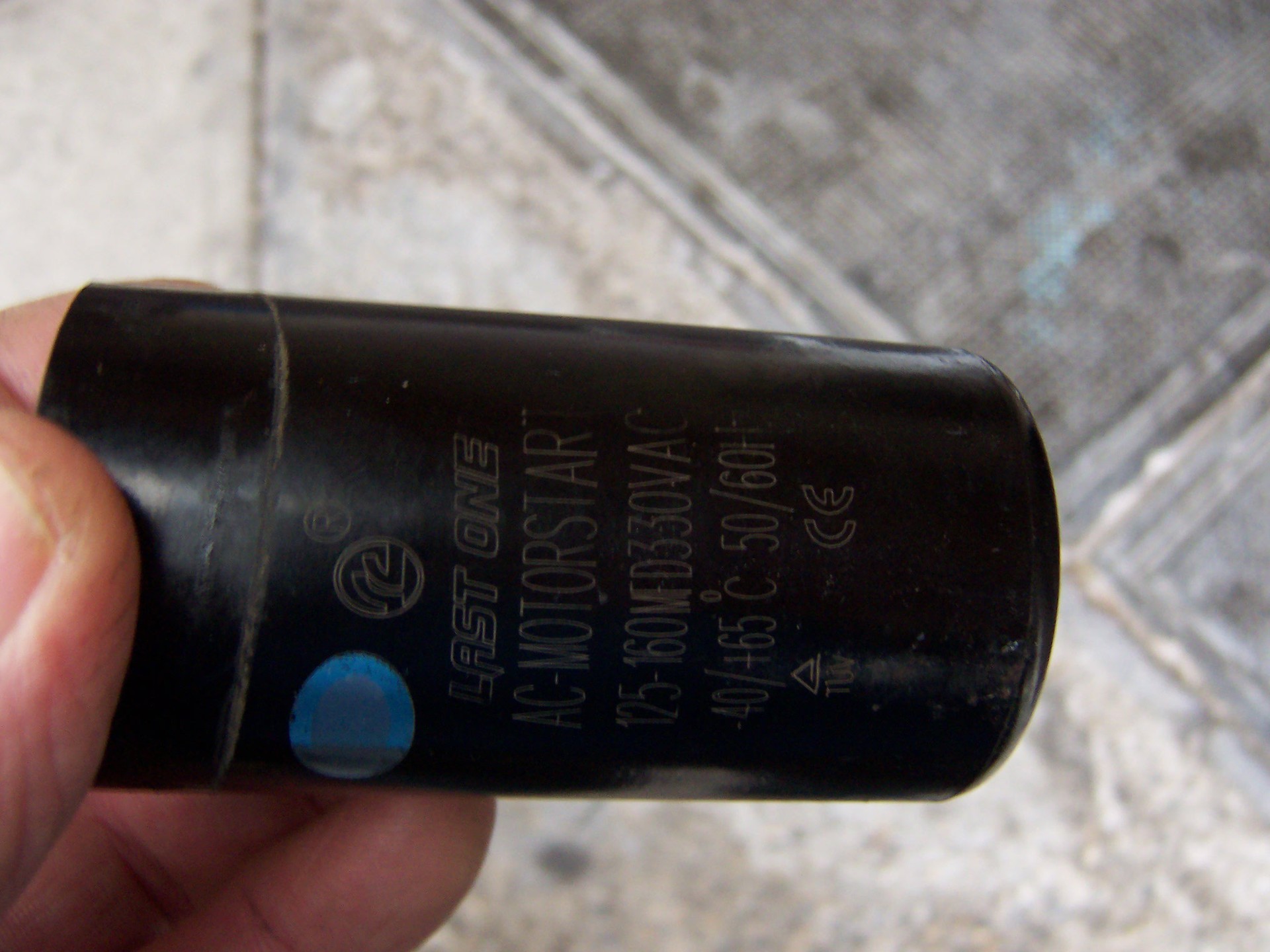

(#) mraulajos hozzászólása Ápr 6, 2019 /
Jól értelmezem, hogy a képen látható kondenátor 125-160 uF?
(#) fulcsii válasza mraulajos hozzászólására (») Ápr 6, 2019 /
Igen, jól.
(#) mraulajos válasza fulcsii hozzászólására (») Ápr 6, 2019 /
(#) proli007 válasza mraulajos hozzászólására (») Ápr 6, 2019 / 2
Hello! De azt is jól értsd, hogy ez starter kondi, tartósan nem lehet feszültség alatt..
