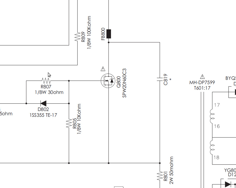

A készülék paneleire 2010. 05 van rászitázva, mint gyártási dátum.
(#) kadarist válasza küzmös Gergely hozzászólására (») Márc 12, 2019 /
Ez a dps-199dp tápegység és az a kondenzátor valószínű, hogy a FET D-S között van és akkor fontos az ottléte.
(#) küzmös Gergely válasza kadarist hozzászólására (») Márc 12, 2019 /
No igen, már csak egy hasonló rajz, hasonló értékével próbálkozhatom. Van egy halom 2, 3kV.-os kerámiám, de a nagyságrendet legalább tudni kéne, no hátha van valami hasonló felpítéssel, vagy a FET alapkapcsolásai közt.
Megvan a kis nyavajás.. lefényképeztem makro üzemmódban az elszenesedett darabkát.. 221K , azaz ha minden igaz akkor 220pF (10% tűrés)

(#) Cinema válasza küzmös Gergely hozzászólására (») Márc 12, 2019 /
Mutasd!
Köszi mindenkinek a sokadik segítséget is, ez a tévé is kifogástalanul működik tovább.
(#) küzmös Gergely válasza Cinema hozzászólására (») Márc 16, 2019 /
Forgattam egy csomó ideig meg lőttem kismillió képet, sok féle fényviszony mellet hogy látszódjon, akkor bátorodtam fel, mikor egy képen ki tudtam olvasni tisztán az alatta lévő 1KV.-ot, ami itt ezen szinte semmennyire sem látszik, pedig ott van! De azon a másikon meg ez nem látszott.. annyi látszott belőle , mint ezen az 1KV-ból Szabad szemmel, meg csak annyit láttam hogy ott van valami írás, de esélytelen volt. Egy nagyító is segített volna szerintem, nappali fénynél.. kicsit túlbonyolítottam.

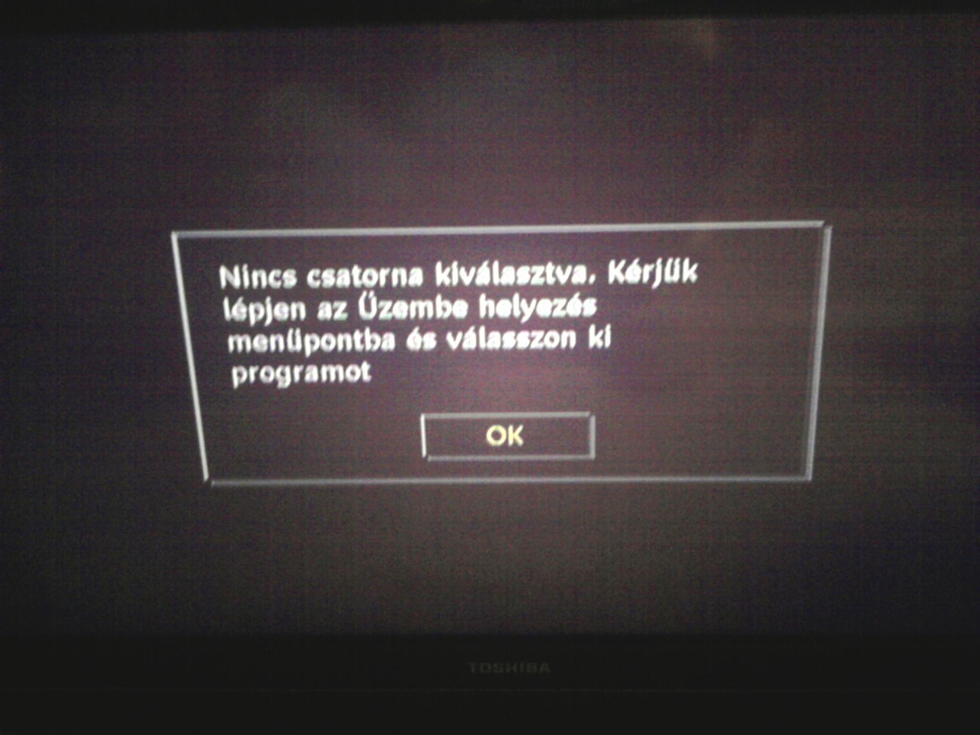

(#) gubík gábor hozzászólása Márc 22, 2019 /
Sziasztok. Egy Toshiba LCD tévé gondom akadt. A hibáról rakok fel két képet. Az első közvetlen bekapcsolás után, a második 5 perccel később készült. T-CON? vagy főpanel?

(#) Cinema válasza küzmös Gergely hozzászólására (») Márc 23, 2019 /
Szép, hasonlóan pirultat találtam már Én is sokszor.
Remélem nagyobbat, azaz, legalább 2-3kV-ost tettél bele, hogy ezzel ne legyen a továbbiakban probléma.
(#) Cinema válasza gubík gábor hozzászólására (») Márc 23, 2019 /
Is-is, de lehet, hogy a tápegységben valami hibás és ettől egy-két további fokozat nem éled fel.
Érintkezési hiba is lehet, a második kép hibája erre utalhat, vagy a kijelző meghajtása hibás, csatlakozási hiba, vagy egyéb vezérlési hiba.
Érdemes lenne szervizeltetni.
(#) gaben62 válasza gubík gábor hozzászólására (») Márc 23, 2019 /
Tuner hiba és/vagy video kf-hiba, forrasztási kh.ból adódóan is lehet, méricskélni kell, a megfelelő helyeken.

(#) küzmös Gergely válasza Cinema hozzászólására (») Ápr 4, 2019 /
2kV-os ment a helyére.
