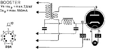

A TV-kből bontott csövek csak kompromisszumokkal használhatók leginkább (kivéve a PCL86, ami eleve hangerősítőnek volt tervezve.)
A PY TV-s csöveknek két ága van, az egyik - 83, és 88 - Boosterdióda, a katódkivezetés eleve a kupakon, ami nem túl szerencsés, ráadásul 30V körüli feszültség kell a fűtéséhez. A másik ág az eleve hálózati egyenirányítónak tervezett 82-es, ezek között ami nem új (újból már elég kevés lehet), az jó eséllyel gyenge, ugyanis a novál burában nem fért el olyan egyutas egyenirányító, amelyik a TV teljes áramigényét tudta volna biztosítani, ezért ezeket párhuzamosan kapcsolták, igaz volt kiegyenlítő ellenállás, de bármelyik cső legyengülése órák alatt kinyírta a párját is. Ezeket lehet általában fellelni
Te nem félsz amúgy?
Régi RT. évkönyvekben láttam EZ80-as csöveket párhuzamosan kötve, akár az is megoldás, ha csak az van a háznál.
Nyilván, két párhuzamos cső többet tud, mint egyedül, de a - szinte biztosan eltérő karakterisztikák miatt - nem árt a kiegyenlítő ellenállás (a katódkörbe pár 10 Ohm , sorba a mindegyik csővel, akkor egyenletesebben terhelődnek (persze az ellenálláson eső feszültség sajnos veszteség)....
Ugyan a PY82 anódkörében vannak az ellenállások, az EZ-nél inkább a katódkörben érdemes elhelyezni, mert a 2 helyett az anódkörben 4 kéne. A hozzászólás módosítva: Ápr 7, 2019
Na, meg is találtam a rajzot, amire emlékeztem. Itt két EZ81-et kötnek párhuzamosan. RT68Ék.
Az egyenirányító csőnek mindenképpen külön fűtőtekercs szükséges, lásd az összes korrekt rajzon! - egyrészt csővédelmi szempont miatt, másrészt a csöveken, a katalógusokban megadott elektródák közötti határfeszültségeket nem szabad túllépni, mert tűzijáték lesz a csőből és a készülékből is.
Az egyenirányító cső fűtőszálát legfeljebb a saját katódjához lehet kötni, de ekkor meg figyelembe kell venni, hogy a hálózati transzformátor tekercsek közötti szigetelése a lehető legjobb legyen, vagyis minden tekercs között legalább az 5kV-os szigetelés ajánlott. (Amit nem nehéz teljesíteni.) A PY(EY, UY) 82, 83, 88, meg hasonló (boosterdióda) csövek nem hálózati egyenirányítónak valók, lásd a fűtőfeszültség-szigetelés problémáját, ami a 4-cső esetén tulajdonképpen mind a négy csőnek külön(!) fűtőtekercs szükséges, hogy ne legyen tűzijáték és egyéb nem kívánatos esemény. Minden feladatra a megfelelő csövet kell használni, akkor érhet a legkevesebb negatív meglepetés. Üdv!
Igen, itt valóban mindenféle cifrázás nélkül párhuzamosan kötik. Ahogy már említettem, 2 cső mindenképpen lényegesen többet bír, mint egy, ha nincs a kihasználtságuk a maximális közelében, akkor nem annyira kell kihegyezni a kapcsolás ezen rézletét sem. A TV-vevőknél ez nem így volt, itt az AB (D) osztály miatt egyébként sem jár a végerősítő mindig maximális árammal, csak a zenei csúcsoknál.
Félvezetőknél egyébként köztudottan ugyanígy használunk kiegyenlítő ellenállásokat, ha fennáll annak az esélye, hogy a párhozamos ágakon annyira eltérő áramok folyhatnak, hogy az bárhol túllépje az adott eszközre engedélyezett maximumot. Idézet: „30V körüli feszültség kell a fűtéséhez.” Nemrég visszabontottam egy trafót hogy tudja a 6,3-at és kapott egy plusz tekercset 29V-ra. Ha jól emlékszek csak a 3V-ot kell felemészteni ha egyáltalán szükség lesz rá. Abból már zenéhez való hangosítás lesz. A táp már egyenirányítva van gyárilag. De hogy mennyire most nem emlékszek de szűrni azt kelleni fog.
Én úgy emlékszem, hogy a PY82 fűtőfeszültsége: 19V, a PY 83: 20V, ennek csak a felfűtés idejéig kell 30V!!!
