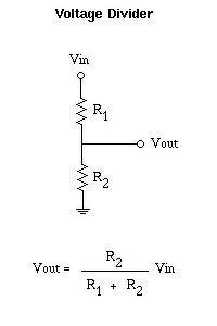

ESP8266 ADC bemenetére szeretnék illeszteni egy 12V jelet!
Akkufesz figyelés lenne ES0 bemenete elvileg 0 és 1 volt között fogad.
Nekem jo lenne valahol 10 és 15 volt közötti tartományt belőni.
A csatolt kép alapján próbálom belőni .... de egyszerűen nem találom rá a megfelelő értéket.
Egyáltalán jo az elképzelés? Vagy valahogy máshogy oldjam meg?

(#) Firefighter1 válasza Firefighter1 hozzászólására (») Ápr 5, 2019 /
Eddig a legközelebb az R1 700 ohm R2 60 ohm al jutottam.
Itt 15 voltra ad 1 voltot, 9 voltra pedig 0.6 ot......
Igy a felbontás felét elveszitem... de mondjuk nem tragikus

(#) tbarath válasza Firefighter1 hozzászólására (») Ápr 5, 2019 / 2
Jó a megoldás. A feszültségosztó méretezéséhez én egy excel táblác szoktam csinálni:
A1 Ube
A2 R1
A3 R2
A4 Uki, ez egy képlet, =A3/(A2+A3)*A1
Beírom az Ube maximális értékét (15V), és megnézem, hogy a kívánt Uki-hez nagyjából milyen arány kell, jelen esetben tizenötödére kell osztani. Így érzésre legyen mondjuk R1 100, R2 pedig valami szabványos érték 5 körül, szóval a 4,7 - 5,1 - 6,8 valamelyike, és nézem, hogy melyikkel ad elég jó közelítést a kimenő feszre. Jelen esetben a 100 és 6,8 arány 15V bemenő feszre 0,955 Voltot ad, az elég jó. A 10 bites ADC-n ez 0,955V/1V*1023 = 977 értéket ad 15 V bemenő feszültségre, így 15V/977 = 15,4 mV pontossággal tudod az akkut mérni.
Mivel terhelni nem akarjuk az akkut, ezért legyen 100k-6k8 osztó, így 15/(106,8k)=0,14 mA áram fog folyni rajta 15V esetén.

(#) pipi válasza Firefighter1 hozzászólására (») Ápr 5, 2019 / 1
Ez nem fesz osztó lesz, hanem fűtőtest, az értékeket szorozd meg egy tizessel...
(#) Firefighter1 válasza tbarath hozzászólására (») Ápr 5, 2019 /
Köszönöm... én legközelebb a 700ohm 50 ohm al jutottam! De ez alá is van támasztva miért annyi!
(#) Firefighter1 válasza pipi hozzászólására (») Ápr 5, 2019 /
Hali...
Mármimt a 100kOhm és a 6.8kohm ot szorozzam egy 10 el?
(#) tbarath válasza Firefighter1 hozzászólására (») Ápr 5, 2019 / 1
A 700+60 Ohm-odra gondolt szerintem.
15V / 760 Ohm = 20 mA, az rohadt sok, már csak akku szempontból is. Fűteni pedig 0,3 Wattal fog az osztód, az se kevés, főleg hogy a semmire megy el. Az általam javasolt számokkal ezredannyi az árama és a fogyasztása (==fűtése) a feszültségosztónak.
De a 700/50 aránynál azért célszerű kicsit körülnézni a környező szabványos ellenállásértékek között, adja magát a 680/47, mindkettő tagja a legalapabb ellenállássoroknak, szóval egy 68k/4,7k osztóval is csinálhatod. Ilyet is mindenhol találsz, lényegében pedig ugyanott vagy, mint a 100k/6,8k osztóval.
100k 6,8k
Mindig hallgatok az okosabbra! Köszönöm

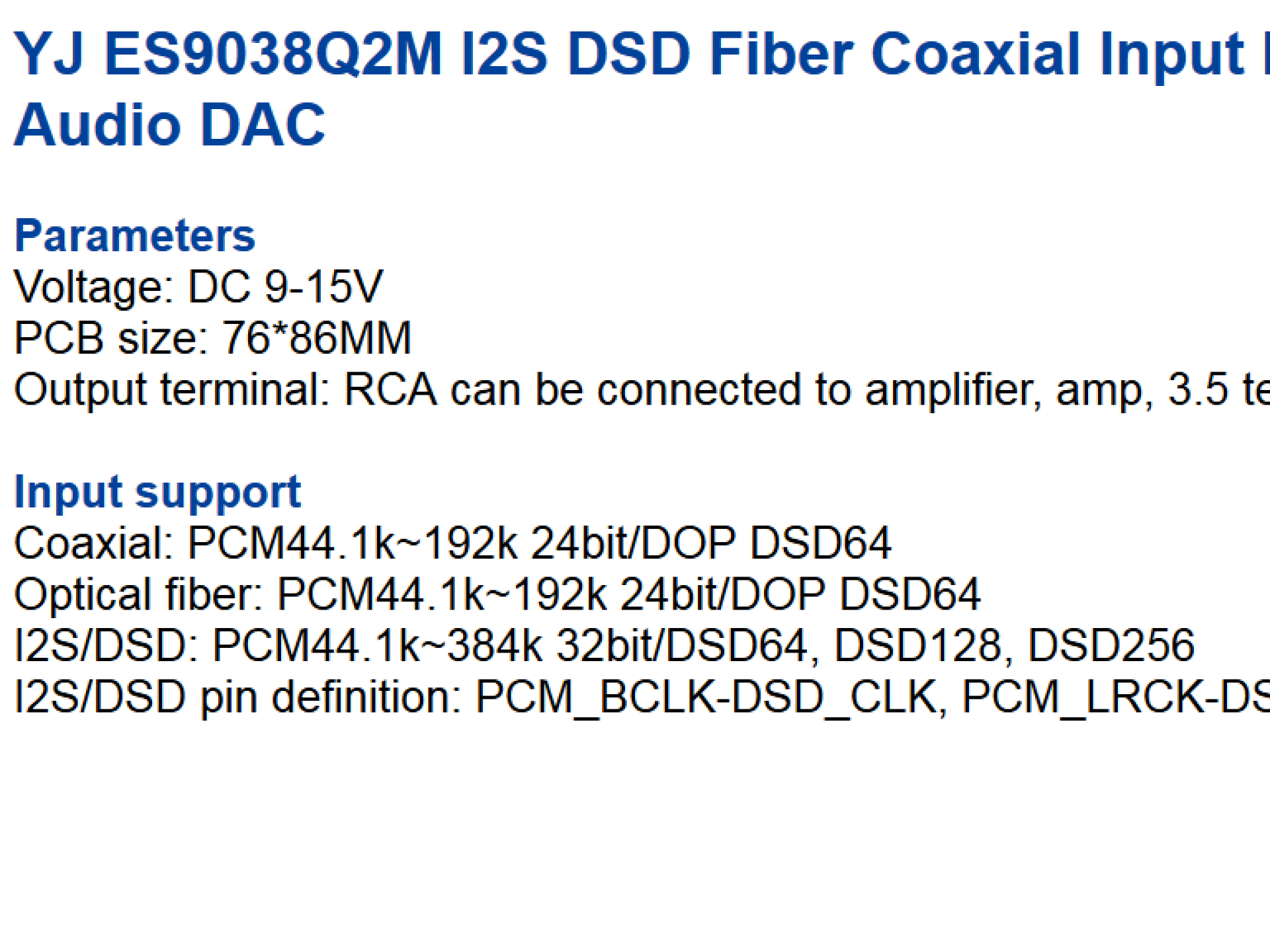

Mondjuk tehettél volna fel linket a YJ-ES90238-ról, mert én nem találtam értelmeset, mint ahogyan az USB panelre sem tudtam görcsöt kötni. De az biztos hogy elég okos eszköz lehet ha tud fordítani az USB és az I2S között. Bár mind a kettő négy vezeték.
(#) mek-elek válasza Gafly hozzászólására (») Ápr 6, 2019 /
Amit én találtam a mellékletben.
És köszi!
(#) eSDi válasza mek-elek hozzászólására (») Ápr 6, 2019 /
Hali szerintem optikain nem fog átmenni a DSD256. Legalábbis az S/PDIF-nél olyan 6-9MHz a max sávszél, ha jól rémlik. De a képen lévő adatból is ki tudod számolni. A DSD256-nak pedig 12-13MHz kell a Wikipédia szerint.
(#) mek-elek válasza eSDi hozzászólására (») Ápr 6, 2019 /
Köszi az útmutatót!
Megpróbálom még egyszer átgondolni mi mennyi.
