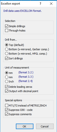

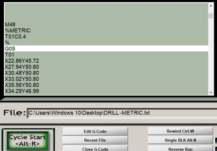

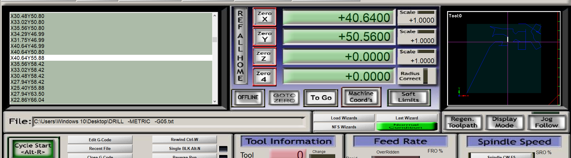

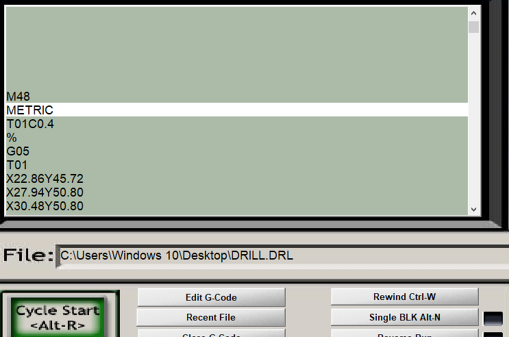

Kedves Fórumtársak!
Srint Layout 6.0 áramkőrtervező fúrófajl exportját igyekszem összehozni a mellékelt "BEÁLLÍTÁSOK"-kal, de nem megy, sőt más egyéb beállítással sem. MACH3-al szeretném kifúrni, de már -érthetően - a "METRIC" kifejezést sem ismeri, elakad az előzetes programellenőrzésnél. Mivel erre a MACH3 metrikus beállításai miatt nagy szükség nincs, így ki%-olva persze átugorja. Továbbmenvén a G05-ben akad el. Ha a G05-öt is átugratom vele, akkor a program gyönyörűen végigfut, csak persze nem fúr egyetlen furatot sem, de mitől is fúrna, mikor a "Z" tengely nem kap parancsot? A G05-ről nem sok irodalmat leltem (inkább semmit), ebben van a csel?
Ha beállítok mondjuk F500 mm/perc előtolást, M3-al elindíttatom a maró (fúró) motort, az egyes pontkoordináták (sorok) közé beszúrom a Z0, majd következő soba Z5 parancsot, majd a végén M5-el kikapcsolom a fúrót akkor persze kifúrja, de ezeket beírogatni kétszerannyi idő, mint kézzel kifúrni a panelt...
Hol rontom el, mi a megoldás?
Köszönettel derűs napot kíván; Tambi.

A Mach3 LazyCam moduljával nyisd meg az excellon fájlt, és alakítsd át G kóddá.

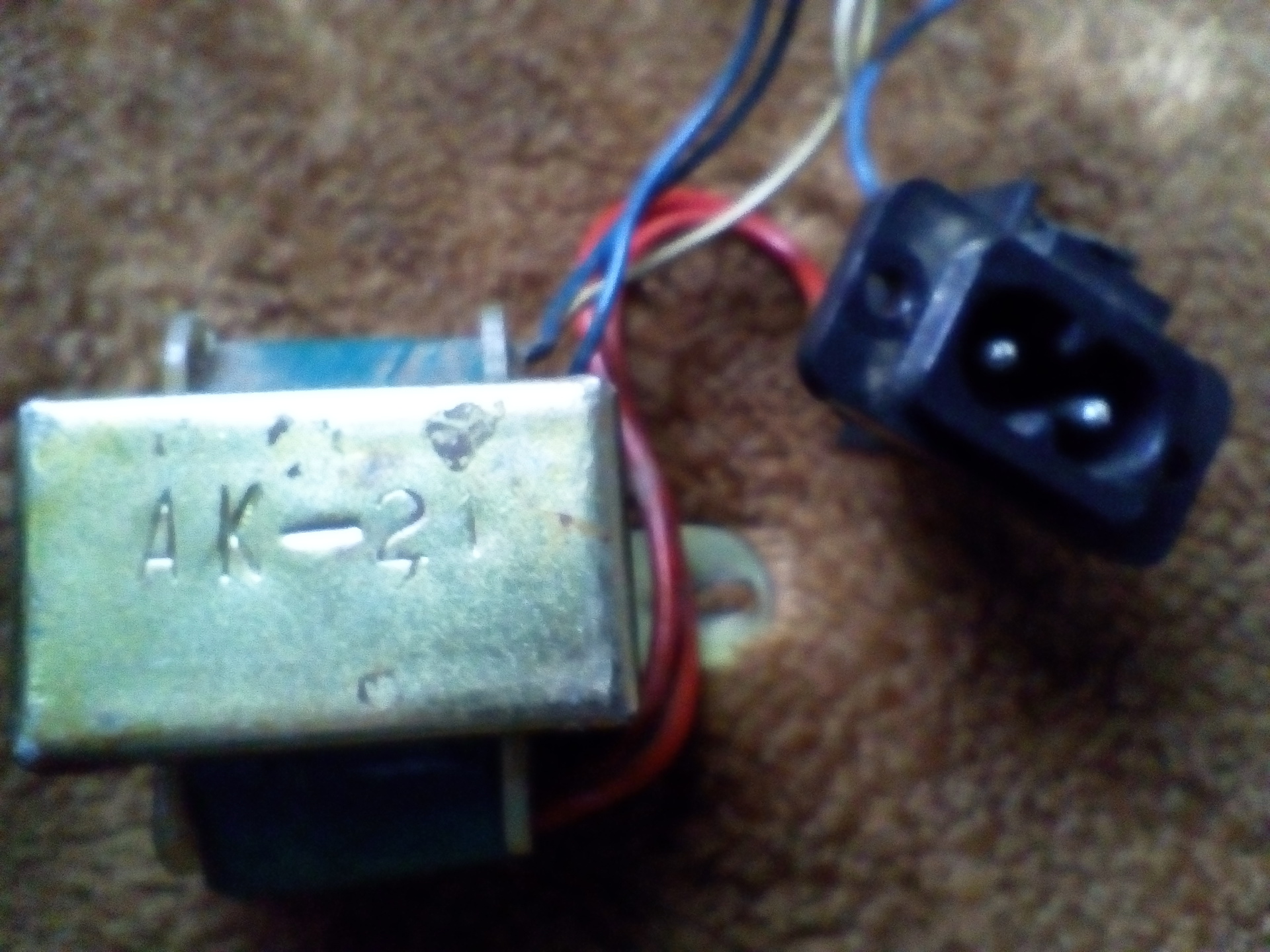

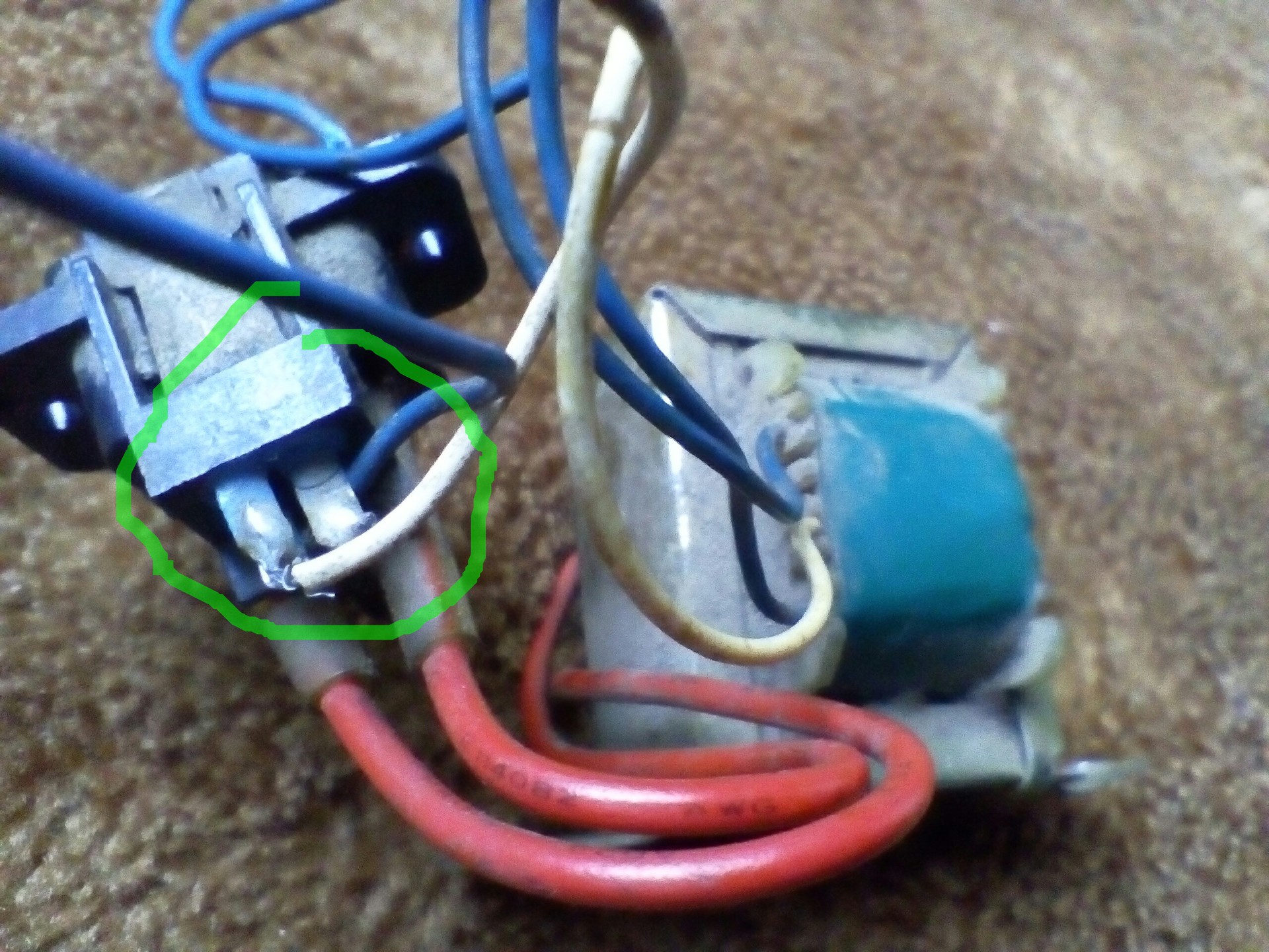

Üdv.Nemtudok hol utánna olvasni ennek a hálózati trafónak.Milyen kimenetek a drótok.Engem a bekarikázott érdekelne.Hogy az milyen bekötés a csatlakozóban.Védőföldelelés lenne?

(#) nedudgi válasza Edem631 hozzászólására (») Ápr 8, 2019 /
A csatlakozó másik oldalát is mutasd meg.
(#) pipi válasza Edem631 hozzászólására (») Ápr 8, 2019 / 1
hHogy néz ki az a hálózati csatlakozó? Gyanítom vagy biztosíték, vagy kapcsoló lakik a bumszlijában

Ebbe nincs biztosìték.
(#) pipi válasza Edem631 hozzászólására (») Ápr 8, 2019 / 2
De kapcsoló lehet... semmi nem látszik ezen a képeden. előző képeden sem látszik melyik kábel hová megy...
Voltak ilyen borotvacsatlakozós hálózati/elemes rádiók/magnók, ajol a táp csatiban van egy kapcsoló, ami ha a kábel be van dugva leválasztja az elemet.
Ezen a tápcsatin nincs védőföld érintkező...
(#) Patópali válasza Edem631 hozzászólására (») Ápr 8, 2019 / 2
Pipi- nek igaza van. Ez olyan borotvacsatlakozó amibe ha bedugod a hálózati kábelt össze zárja a kapcsoló a szekunder tekercs közép kivezetését a panel test fóliával. Így kerül áram alá a tápegység és a készülék.
Kihúzott hálózati csatlakozónál elemről vagy akkuról működik a készülék.
Esetleg hálózatról töltheti is közben az akkut ha olyan a kapcsolása a tápnak!
Tesztelheted is. Ha bedugod a hálózati zsinórt az aljzatba- áram nélkül!- a csatlakozó kék és fehér kivezetései között rövidzárt (0 Ohm), kell hogy mérj. Ha kihúzod a dugót szakadásnak kell lennie ( végtelen Ohm).

Köszönöm a segìtséget mindenkinek!!!

Na annyi azért látszik, hogy ez a dicsőséges szovjet ipar terméke!
(#) mek-elek válasza gkari hozzászólására (») Ápr 9, 2019 /
Talán a Kínaiak jobbak?
(#) killbill válasza gkari hozzászólására (») Ápr 9, 2019 /
Ez a trafó az AWG felirattal a vezetéken??? Hogy lenne már szovjet?!

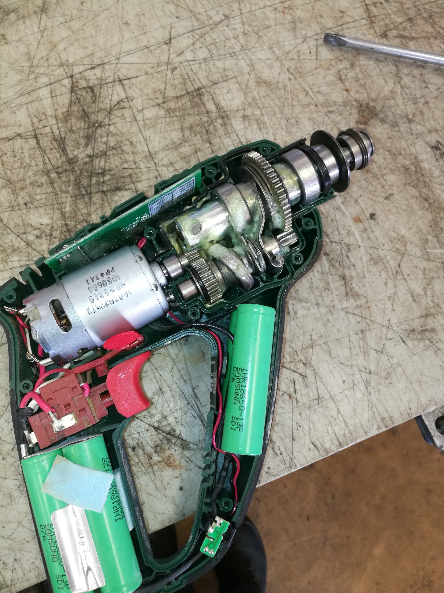

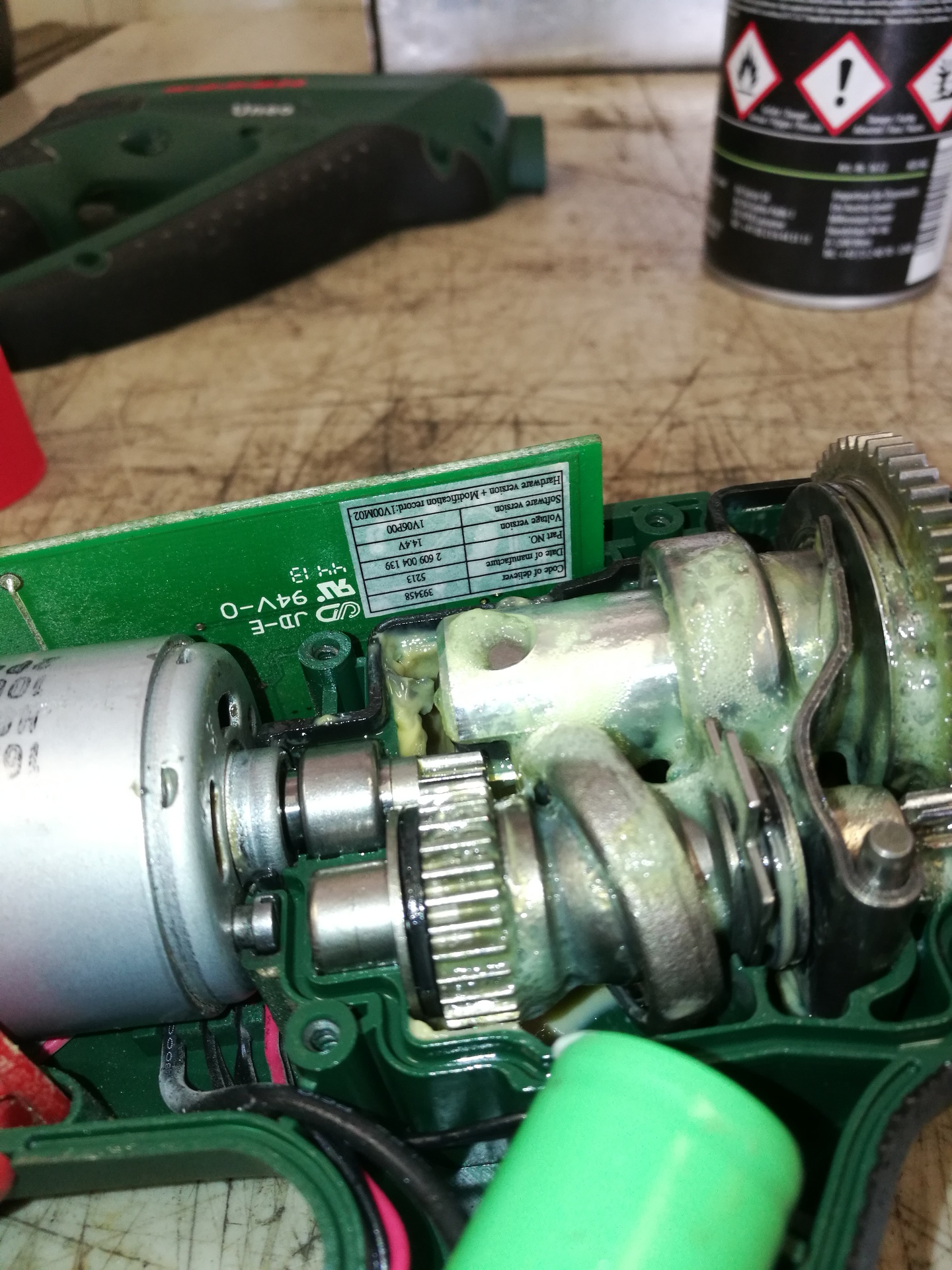

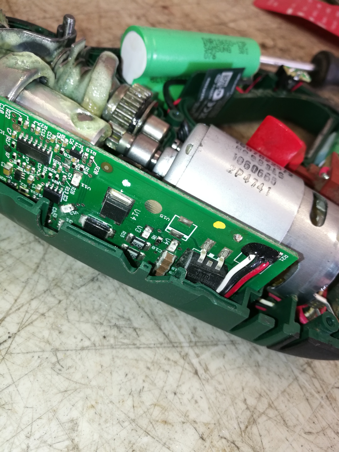

Sziasztok, hozzá jutottam egy furogephez aminek füstölt a motorja, ezt megjavitottam, most hibátlanul működik,viszont nincs hozzá töltőm, a mellékelt fotón látszik a belső elektronika, ez a töltésvezérlése is a fúrónak? Elég ha egy adapterral megfelelő feszültségű egyenáramot adok neki és tölteni fog? Vagy kell hozzá a gyári speckó töltő? (kis bedugóssal kellene tölteni) bosch uneo 14,4v

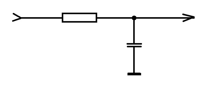

A bemeneti feszültséget is érdemes lehet szűrni egy RC taggal (1 kOhm, 1 uF), ha a változás sebessége viszonylag kicsi.
A pontos feszültségméréshez csillagpontos rendszer kell, könnyen lehet, hogy ezt sok Arduino-s hobbista nem tudja, csak a végeredményt látják, miszerint sokat ugrál az eredmény. Esetleg mindezt az élményt megdobják egy-két vezetett és/vagy sugárzott zajjal...
Ha a forrás impedanciája kicsi, nem gond, hogy az IC viszonylag sokat fogyaszt, a végeredményen nem változtat 0.512 V-os "állásban". Rémlik, hogy neked javasoltam, örülök, hogy tetszik.
