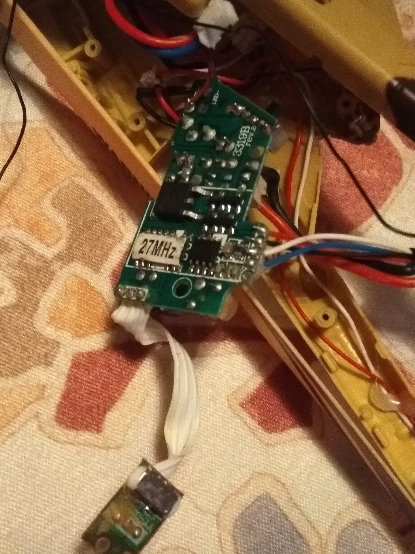

(#) gyula19744 hozzászólása Jan 29, 2019 /
jo napot kivánok. szeretném a segitségüket kérni . tudom hogy ez autokra vonatkozó fórum . van egy helikopter. véletlenül leszakadt az antenna kábel a áramkörröl. meg néztem hagyitóval az áramkört de nem találom , hogy honnan vált le. a töltö rész hibája miatt szedtem szét .és sajnos le eset a kábel. melékelek egy fotót az áramköröl. elöre is köszönöm a segitséget. tóvábbi szép napot.
(#) kistee válasza gyula19744 hozzászólására (») Jan 30, 2019 /
A fehér tekercs környékén keress valami forrszemet, szerintem onnan eshetett le.
(#) gyula19744 válasza kistee hozzászólására (») Jan 30, 2019 /
Köszönöm a segítséget.remélem sikerül.meg csinálni.
