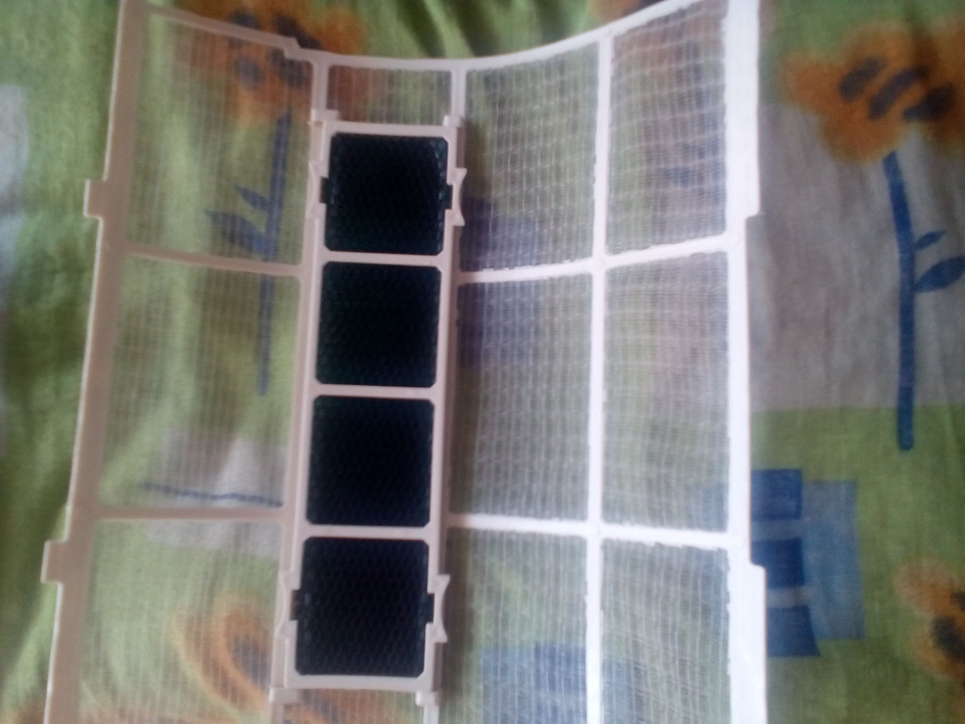

(#) Macsek71 hozzászólása Ápr 10, 2019 /
Sziasztok !
A beltéri szűrőjén levő plusz-filter ér (csinál*) valamit ? Vagy csak vakítás, hogy milyen lyó a cucc ?
(A doboz elején lévő nyílások a belső plusz szűrőhöz vezetnek ...)
* Ha én levegő lennék inkább mennék a doboz tetején, mint a nagyobb ellenállású dupla szűrő felé ...
(#) kaqkk válasza Macsek71 hozzászólására (») Ápr 10, 2019 /
„csak vakítás, hogy milyen lyó a cucc”
