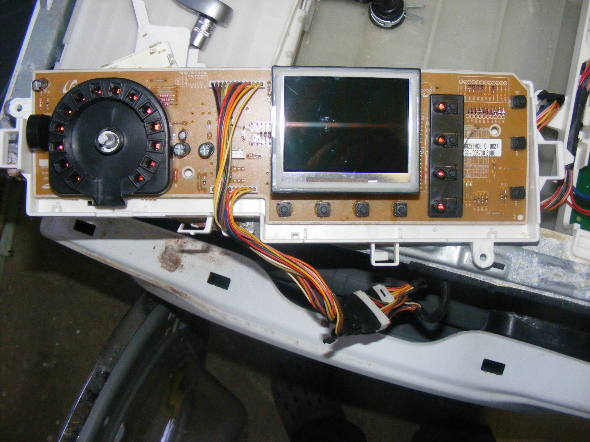

(#) kovacspista válasza palko0125 hozzászólására (») Ápr 16, 2019 /
Helló! Itt van 4 fotó. Az LCD panelról mind két oldal , a másikat tápegységnek hívnám, bár kontrol panel néven láttam. A főpanelon van egy - valószínűleg stab. táp, - ami 3,3 V-ot csinál az öt voltból. Ezt kapják meg a vezérlő gombok, így a bekapcs. gomb is . Elküldöm még fotóban a típust is.

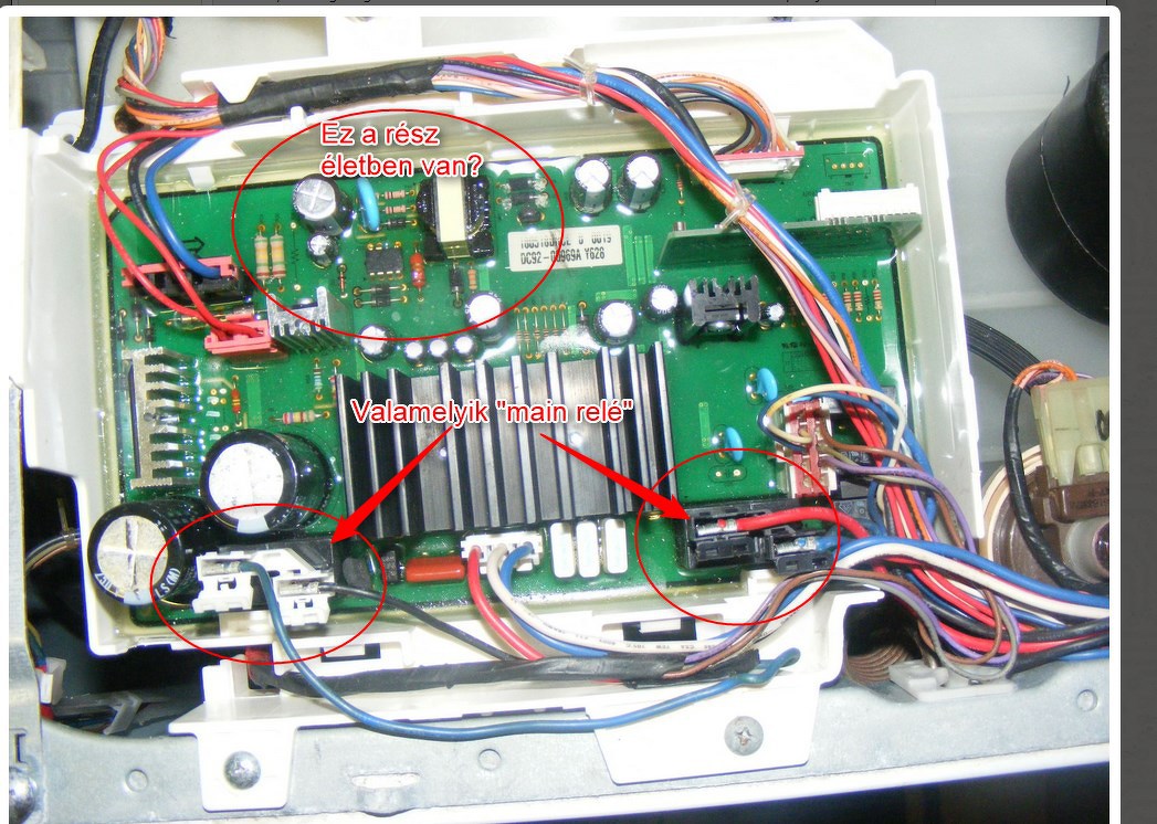

(#) palko0125 válasza kovacspista hozzászólására (») Ápr 17, 2019 /
A képen bejelölt tápegység rész életben van? kimenetén (kimenetein) van stabil feszültség?
A másik dolog a "main relé". A képen bejelöltem két relét. Volt már ilyen hibám, hogy a main relé meghalt és ne mcsinált semmit a gép, viszont ettől függetlenül szintén élnie kellene a kijelzőnek. Nézzük, hogy a fő tápegység rendben van e!?

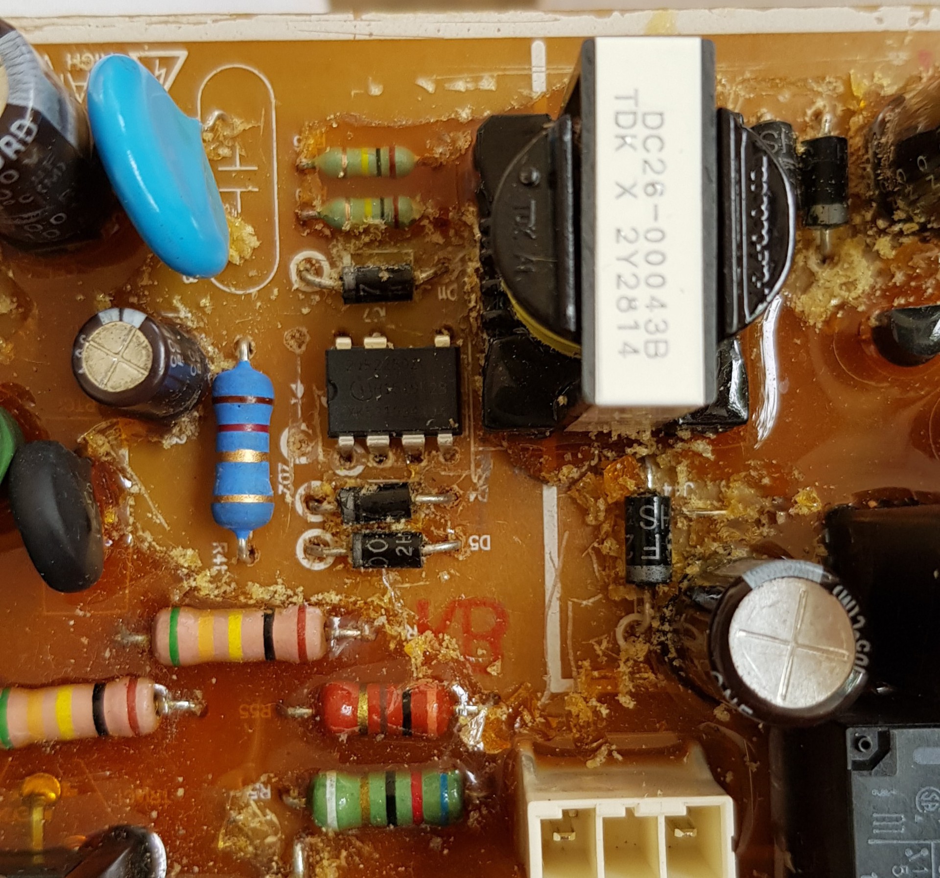

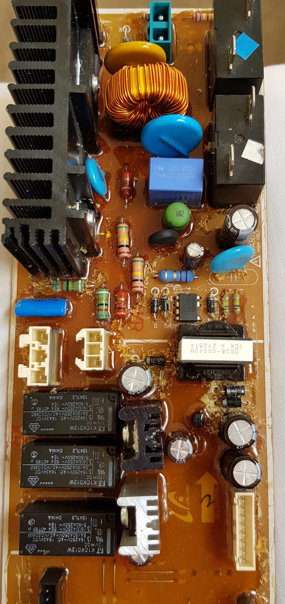

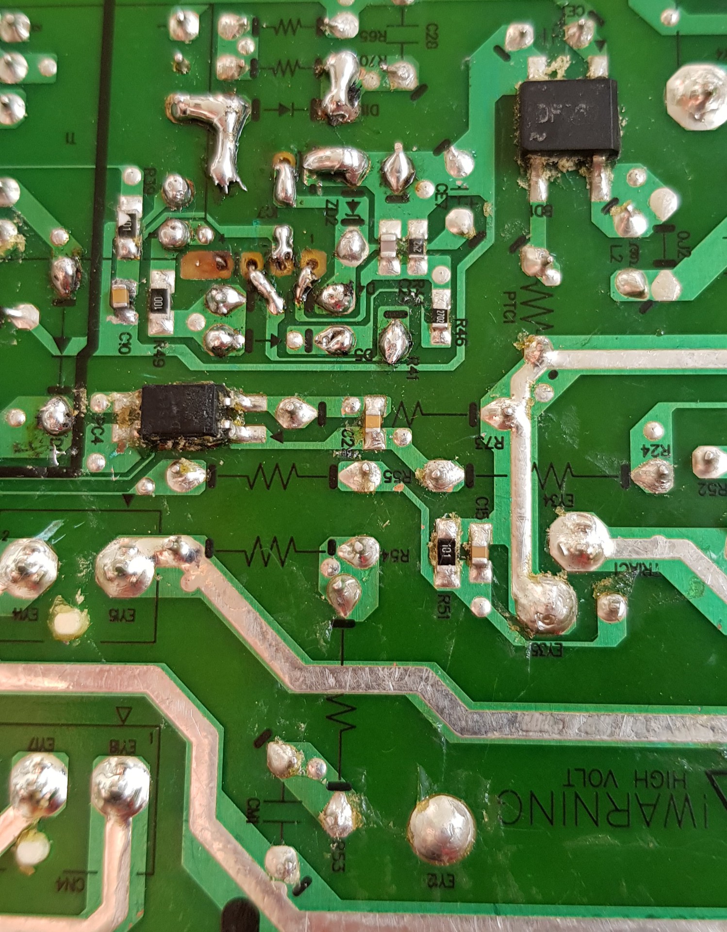

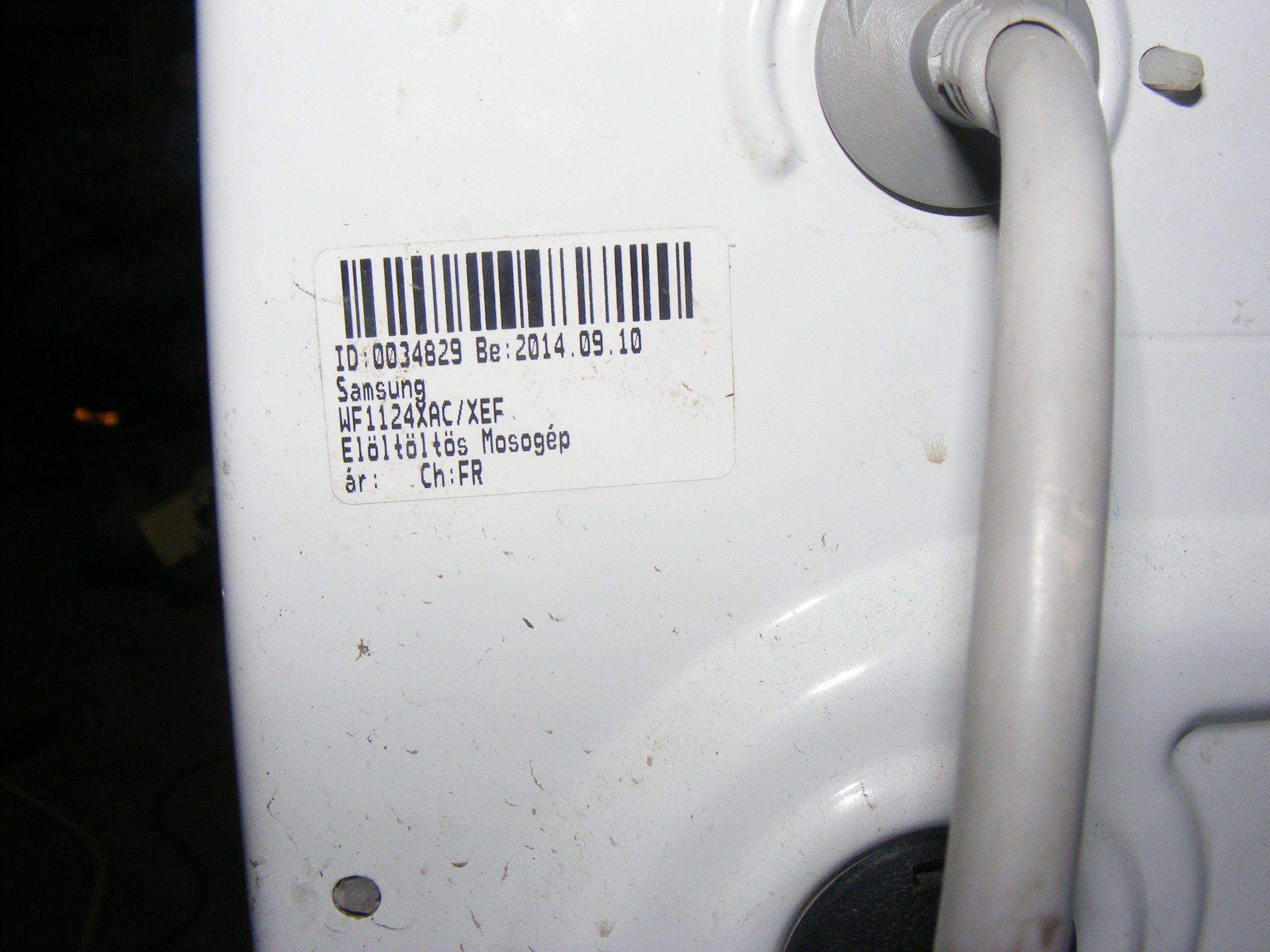

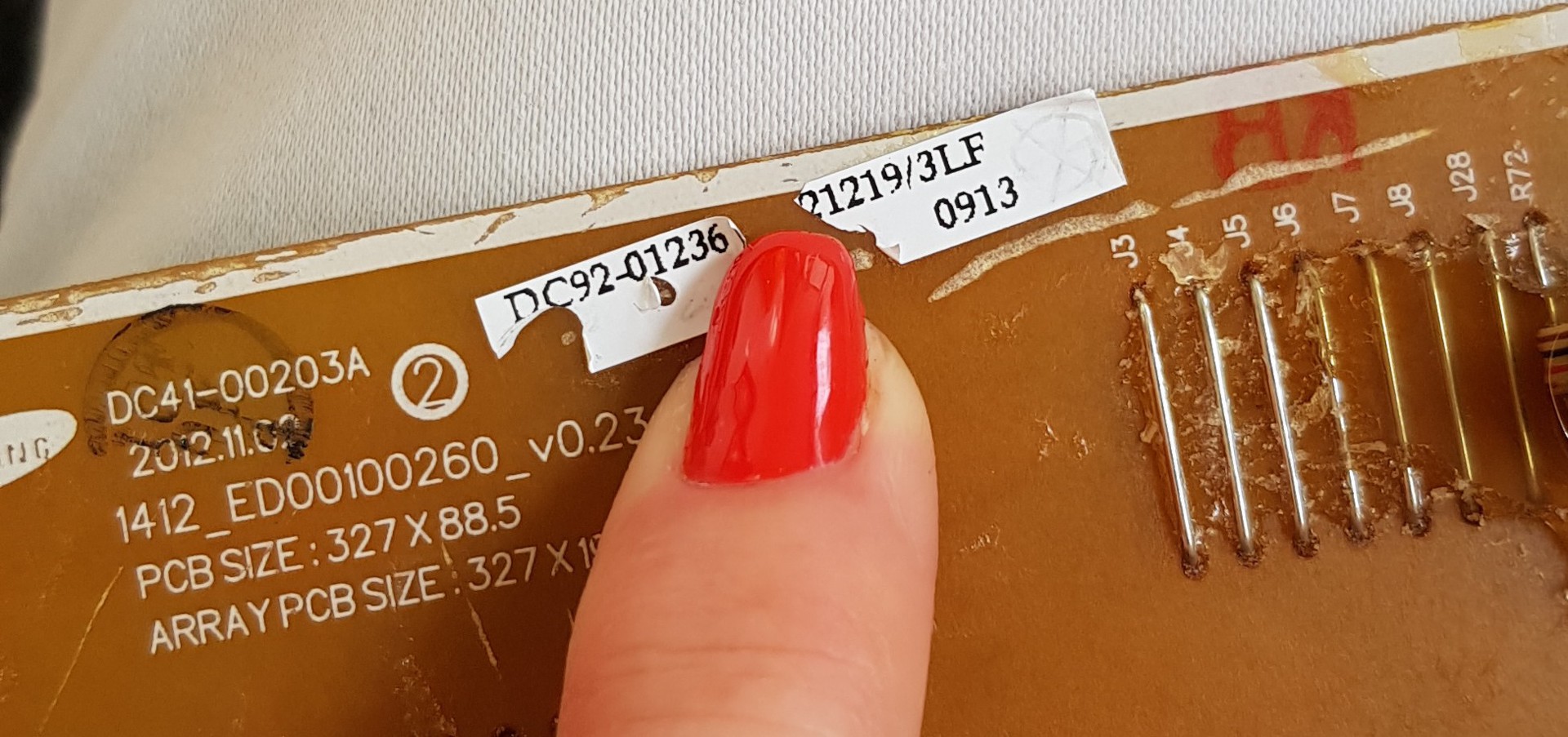

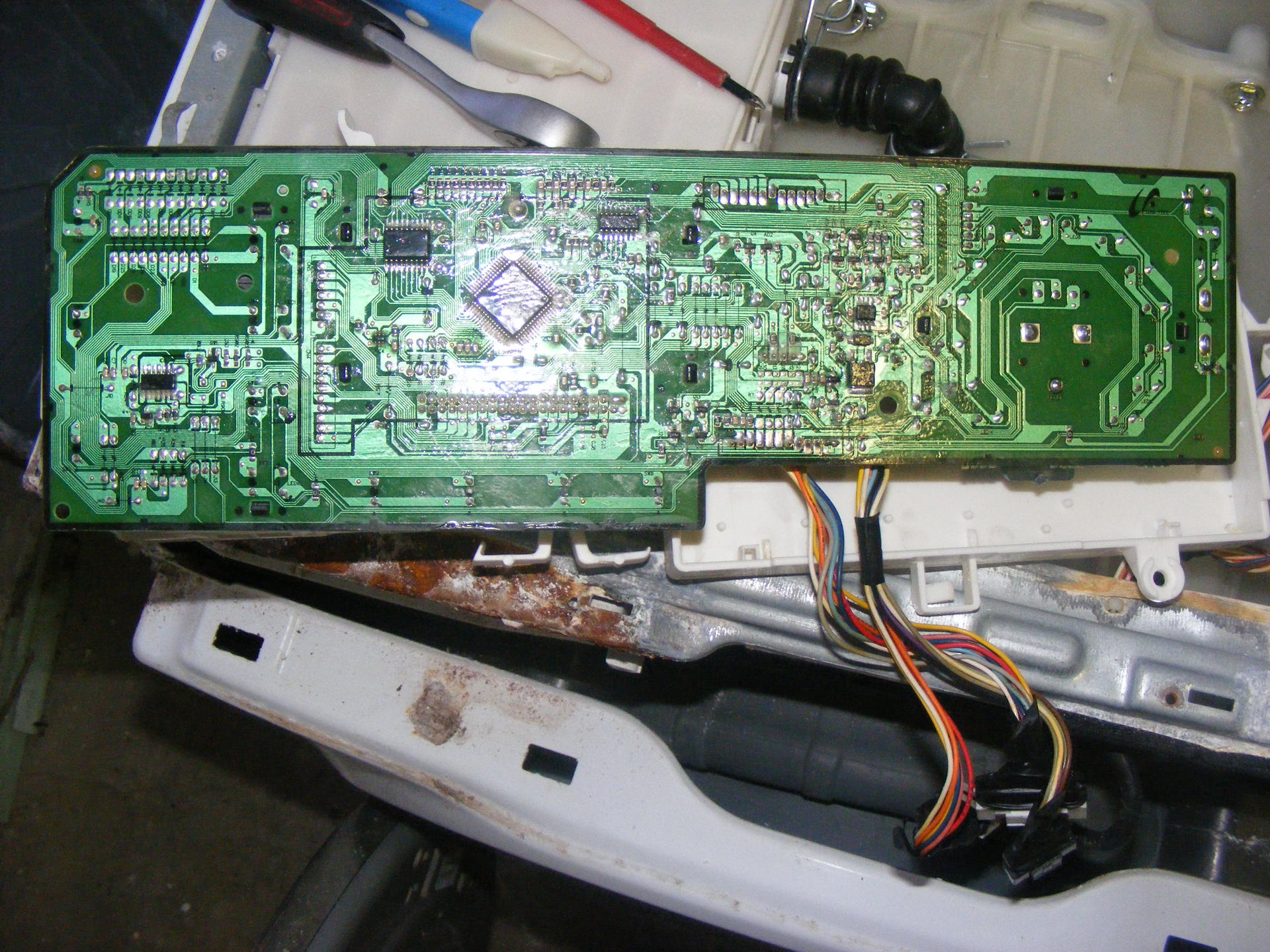

Samsung WF sorozatú mosógép IC csere.
Tisztára szétégett ott.
Kérdésem: a 4-es láb szabadon van vagy kötődik valahova? Minden próbálkozásom ellenére nem leltem jó fotót róla.
Igyekeztem mindent fotózni.
Köszönöm

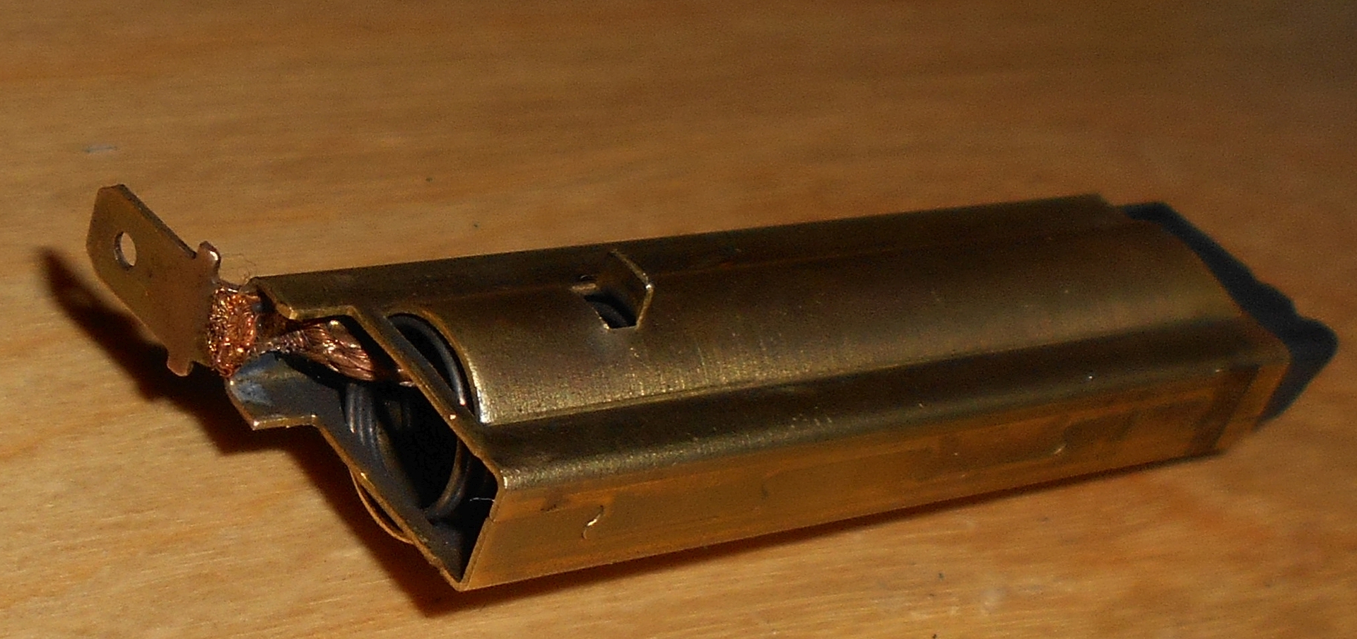

(#) Wind-Storm hozzászólása Ápr 27, 2019 /
Időközben meg is lettek az új szénkefék. Univerzálisak, rugó és tok nélküliek.
A régi szénkefe a képen látható.
Mivel hegeszteni nem tudok, hogyan célszerű forrasztással az új szénkefe vezetéksodratát rögzíteni?
A hegesztés pontját teljesen reszeljem síkba, és annak a helyére, vagy vágjam el a sodratot valahol, és ahhoz forrasszam? Esetleg a saru tövénél tekerjem körbe és valamihez forrasszam, ha átéri az új sodrat?
Gondolom idővel eltörhet a forrasztás, így nem ártana megfontolni, miképpen is legyen.

(#) VIM válasza Wind-Storm hozzászólására (») Ápr 28, 2019 / 2
Szia! A szénkefe sodratát fogd meg vékony csőrű fogóval a végéhez egészen közel és forraszd fel a sodratot majd a felületet ahová forrasztani szeretnéd és azután olvaszd össze. Ha megfelelő teljesítményű forrasztót használsz ami nem igényel hosszú idejű melegítést a művelet alatt akkor nem fog hosszant felfutni az ón a sodraton (amire ha fogóval ráfogtál még hűtve is lesz).
