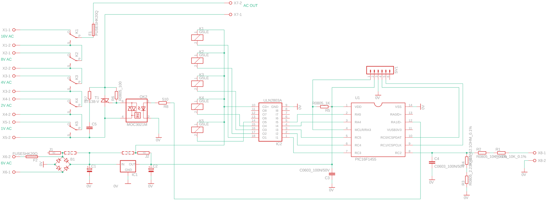

Szeretnek megosztani veletek egy koncepciot, mely szerint egy digitalisan vezerelt labortap ele egy szinten digitalisan vezerelt aramkort kapcsolunk, melynek feladata, a mindenkori kimeno feszultseg fuggvenyeben, ugy szabalyozni a trafo szekunderen eloallo feszultseget, hogy az kis tartalekkal eppen eleg legyen az eppen igenyelt kimeno feszultseget biztositani az eppen igenyelt terhelesnel.
Ket verzioban gondolkodom. Az egyik azon kollegak erdeklodesere tarthat inkabb szamot, akiknek mar van megepitett labortapja, de szeretnek novelni a hatasfokat. Ez a verzio onallo modulkent funkcional. Bemeno jelkent a mar megepitett labortap kimeno feszultseget igenyli.
A masik verzio ugy keszul, hogy a labortapot vezerlo elektronika direkt vezerli ezt a modult. Ezt a verziot kicsit kesobb rakom ki.
Tehat, ime az elso verzio:

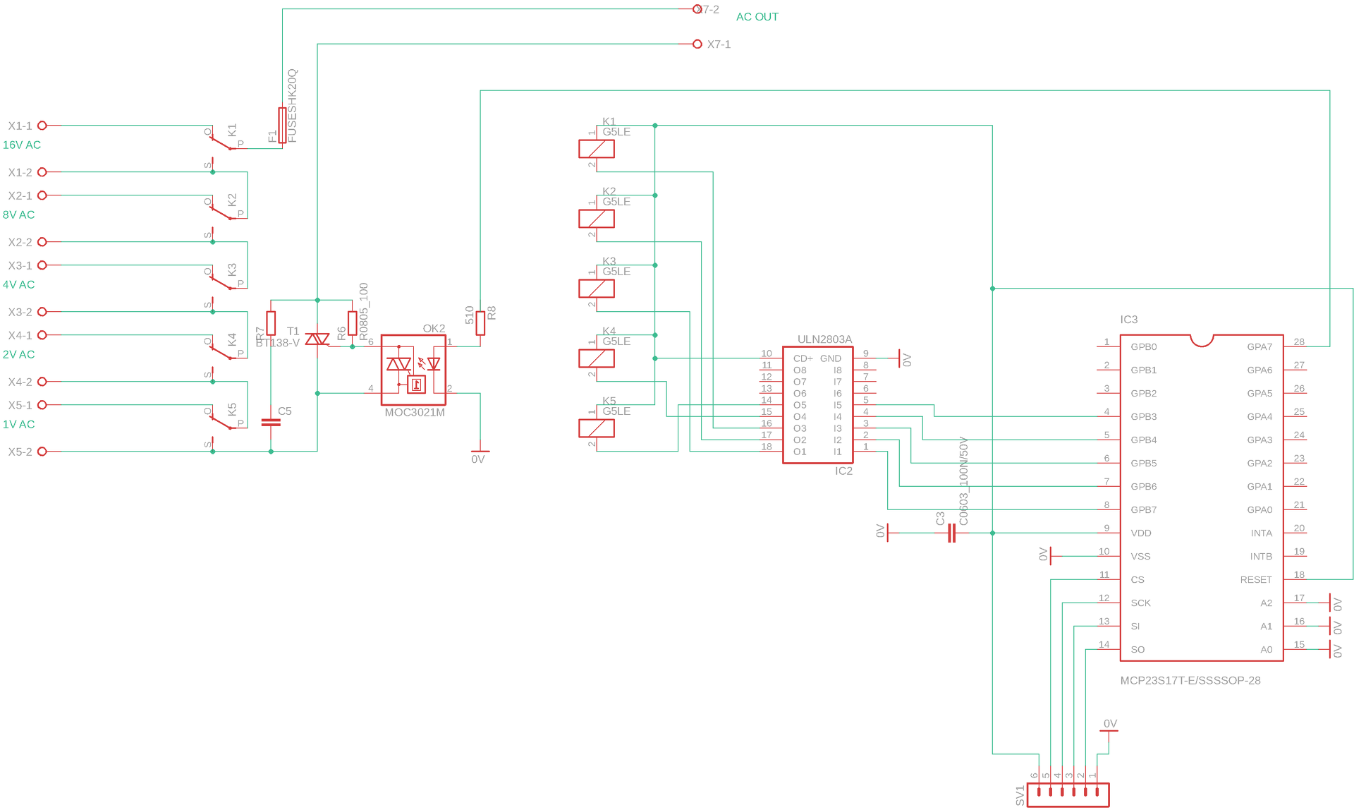

(#) Stubiflex hozzászólása Ápr 18, 2019 /
Es ime a vezerloegyseg altal, digitalisan vezerelt valtozat kapcsolasi rajza.

(#) Hp41C válasza Stubiflex hozzászólására (») Ápr 18, 2019 /
Szabad megkérdeznem, miért egy USB -s kontrollerre esett a választásod? Jó gyors, de egy apró gond származik a választásból...
(#) Stubiflex válasza Hp41C hozzászólására (») Ápr 18, 2019 /
Szabad, de nem tudom, milyen kontrollerre gondolsz.
A PreRegTriac.png képen a PIC16F1455 -re.
Jah, ok. Az van itthon. Miert nem javaslod?
Nézd meg az adatlapjában a portok leírását. A LATA regiszterben nincs kiépítve a 0., 1. és a 2. bit, ugyanis a RA0 és RA1 az USB -nek van fenntartva, a RA2 helyett a Vusb3v3 kivezetés van. A RA0 és a RA1 csak bemenet lehet és csak 3.3V -ig mehet a jelszint (még akkor is, ha a kontroller tápja 5V).
Koszonom, hogy szoltal! Le is veszem most, nehogy valaki belekezdjen. Megcsinalom masik PIC-el.
Teljesen mas alkalmazasban hasznaltam, ahol fel sem tuntek ezek a sajatossagok.
Ahh, mar nem lehet modositani a posztot.
PreRegTriacSPI a triacon gyari hutobordaval...
PreReg+PIC16F18857
(#) Kovidivi válasza Stubiflex hozzászólására (») Ápr 19, 2019 /
Szia. Szerintem rakd össze, legalább prototípusként, próbáld ki, és ha jól működik, akkor publikálj, vagy esetleg ha elakadtál valahol, akkor kell kapcsolási rajzot feltölteni. Te is megtapasztaltad, hogy a hibás fájlokat utólag nem lehet törölni. Üdv.
(#) Stubiflex válasza Kovidivi hozzászólására (») Ápr 19, 2019 /
Kirakom, hogy masok megnezhessek es kijavitsak a hibaimat. Amikor mar ugy nez ki, hogy erdemes osszerakni, megrendelem a NYAK-ot es az alkatreszeket.
(#) (Felhasználó 122012) válasza Stubiflex hozzászólására (») Ápr 19, 2019 /
Végül is kiraktad ... kapcsolási rajz és nyákterv (igaz, hogy terv), de a nyák terv a kapcsolási rajz szerint hiányos és hibás.
Pl. SV1 kapcsolás szerint bekötve, nyák szerint üres ... !!! Szerintem tegyél rendet magad körül, tegyél fel egy végleges rajzot, készítsd el a panelt, azt majd talán kijavítja valaki.
