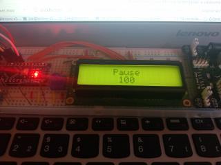

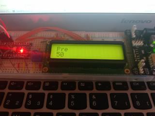

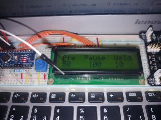

(#) D_Zsolt válasza Kera_Will hozzászólására (») Ápr 21, 2019 /
Azért biztosan van olyan ami meglepetést okoz villanytanon belül is Sose tekertem hálózati feszre trafót, sőt a csöves cuccokhoz is a néhai mesterem készítette, mert ő profi volt benne és sosem kellett magamnak csinálnom. Az élet fintora, hogy ő tanult műszerész volt, sosem sikerült a rádióamatőr vizsgája élete végéig, míg nekem igen és minden tudásom tőle származott! Minden a kisujjában volt, de a vizsgadrukk elkísérte az egész élete folyamán. Az egész egy keltetőgéppel kezdődött, relét kellett szereznem és a faluban ahová költöztem, hozzá irányítottak! Kár, hogy már nem él, igazán nagy koponya volt minden téren, nem csak az elektronikában! Építettünk rengeteg Triostar antennát eladásra, abból vett a rádióklub egy használt Yaseau FT-t, aminél ő ezerszer jobbat épített, már csakazért is! TTL ic-kből, 4046PLL-ből és CB kristályokból csinált KF-et amit utána C64-ről vezérelt... sose értettük meg, hogyan működik De működött!!!
Bocsánat, elkalandoztam, így közel 50 felé megesik...
Arduino:
Kilépek a loop-ból, if-ekkel végiglépkedek a vizsgálaton és a az else ág visszalép a loop-on kívüli programrészletek elejére. Hogyan kerülök vissza a loopba végén? A return csak egyet lép vissza. A visszalépéshez a vermet használja, amiben gondolom ott az összes korábbi cím is, tehát a veremben gyűlik a az adat. Hogyan tudom megnézni, hogy mennyi helyem van még? Biztosan benne van a könyvben, olvasom azt is párhuzamosan csak hátha van aki itt gyorsabban eligazít...

(#) D_Zsolt válasza benjami hozzászólására (») Ápr 21, 2019 /
Ha kilépek a loopból, nem fut többé, ráadásul egy önmagába visszaforduló ciklusból egy másikba lépek, az meg egy harmadikba. Ebből a harmadikból szeretnék a fő ágba (loop) visszalépni.
  1. setup{
  2. lefut, továbblép a loopra}
  3. loop{
  4. vizsgál, nyomógombra kiugrik az 1re
  5. }
  6. 1{
  7. beállít, nyomógombra ugrik a 2re
  8. }
  9. 2{
  10. beállít, nyomógombra ugrik a 3ra
  11. }
  12. 3{
  13. beállít, nyomógombra ugrana a loopra, de nem, marad a 3ban
  14. }
A loopra hiába hivatkozom, nem tér vissza, már elolvastam, hogy ezen a néven miért nem, ez ok! A returnra megy a 2re, onnan megint a 3ra és marad a loopon kívül a végtelenségig. A kérdés, hogyan tudnék mégis visszatérni a program fő részére. Közben elkezdtem másik úton is, de ez nem hagy nyugodni.

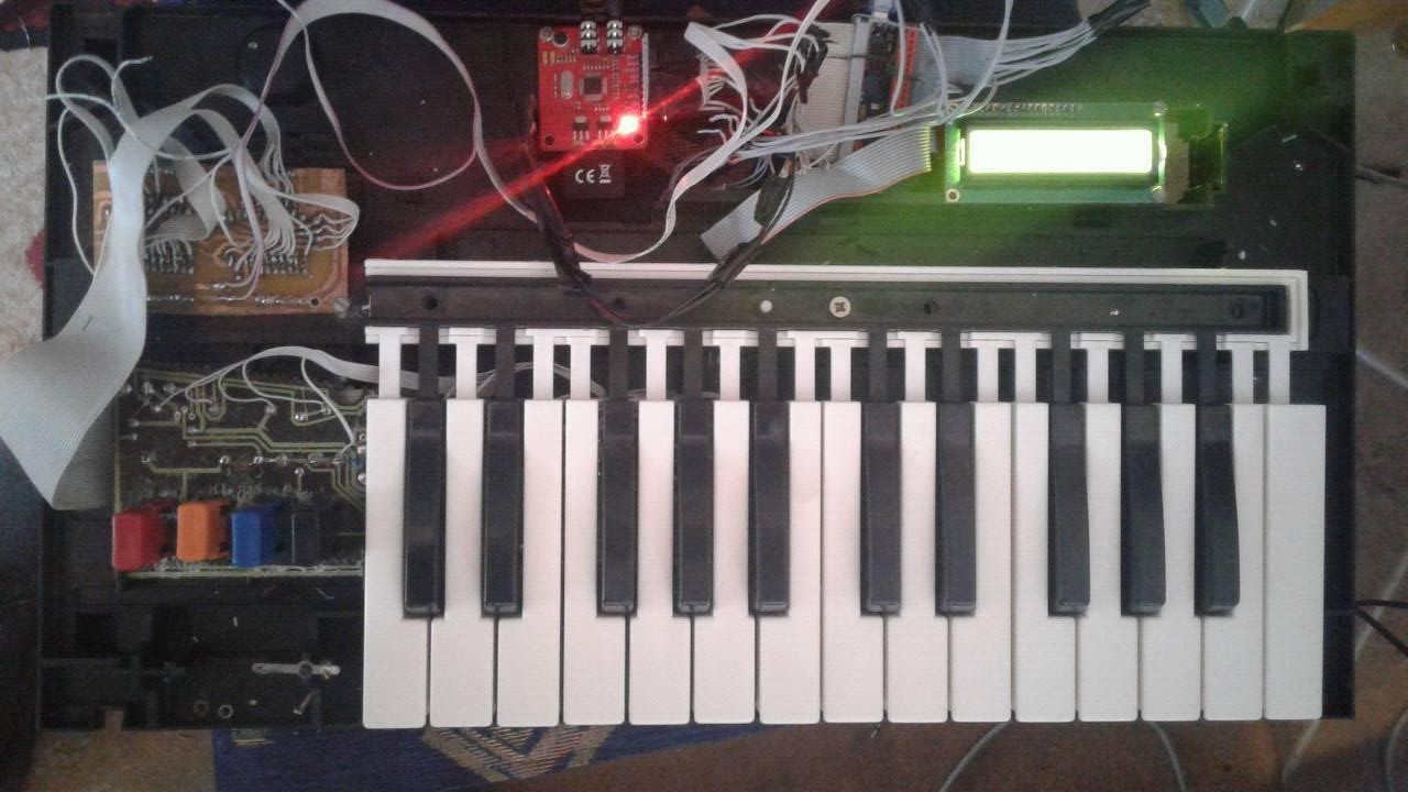

(#) Rober_4 válasza D_Zsolt hozzászólására (») Ápr 21, 2019 /
Én is valamikor 20 évesen próbáltam megépíteni, egy midi billentyűzetet az azóta már rég eladott Vermona orgonámhoz. Akkor felépítettem a teljes midi vezérlést, multiplexerekből meg léptető regiszterekből, de soha nem tudtam normálisan szinkronizálni, aztán hagytam a fenébe.
Most kaptam valakitől egy rossz billentyűzetet, elég strapabírónak tűnt, így gondoltam Arduinóval megcsinálom. Először úgy gondoltam, hogy AD-átalakítással mérem melyik billentyű van lenyomva. Ezzel elcsesztem 2 hetet teljesen feleslegesen, nagyon macerás volt, és pontatlan. Majd tegnap gondoltam egyet, és kibányásztam a régi áramkört, levágtam belőle egy dupla multiplexeres részt, és beforrasztottam hozzá minden billentyűt. Az egyik multi bemenete A2 a másik A3. A címet a D3, D4, D5, D10-en címzem. Egy forciklussal végigszkennelem looponként, és a dolog tökéletes! Gyors pergésmentes, stabil.
(A kódban van néhány korrekció, a beforrasztási irányok miatt 8 vezetékenként, de a lényeg nem ez)

(#) D_Zsolt válasza KoblogPerGyok hozzászólására (») Ápr 21, 2019 /
Kiszedtem a felesleget, csak azt hagytam benne ami problémás:kód
Hosszú gombnyomásra kilép a loop-ból a beállításba, ott rövid gombnyomásra lép egyesével tovább a 3.-ig és itt megáll (a tudományom).
Valóban menüt szeretnék, és ez a három az összes egyenlőre. Lehet, hogy érdemes lenne még tovább is gondolni, de egyenlőre ez már elég lenne! Nem csak a megoldás érdekel, hanem az is, hogy miért az a megoldás
Ez a kiszervezés jó gondolat, de ez még nekem magas...
jah! A sok funtion=0 már csak kínlódás részemről, hogy hol nullázzam a gombnyomást...
A hozzászólás módosítva: Ápr 21, 2019
(#) KoblogPerGyok válasza D_Zsolt hozzászólására (») Ápr 21, 2019 /
Igen, mert nem épp a legegyszerűbb menürendszert hozták ott össze. Ott már az idő sem mindegy, illetve nem látjuk rögtön mit is csinálpontosan, mikor adja vissza a vezérlést a main loop-nak. Nagyon bonyolult menüt szeretnél? Lehet egyszerűbb lenne sajátod írni.
akkor most elbújok én írtam az example alapján, igaz nem menüben volt, hanem innen indultam: clickbutton demo
Az eredeti hegesztő kódban nincs menü, viszont működik és állítható a második impulzus hossza, ezt szeretném kibővíteni mind a 3 érték állíthatóságával.
