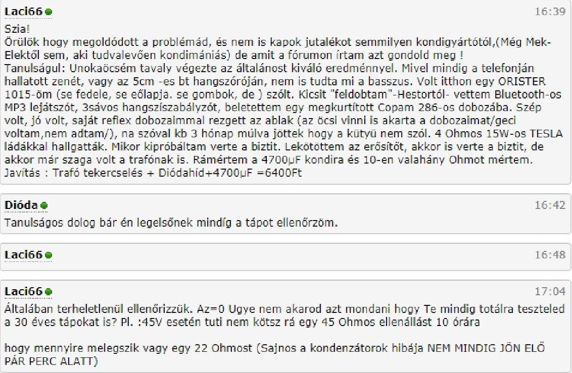

Azért a táp elkókat cseréld ki --- Öregek már (3300µF/63V)!!!
Azért újra és újra megtanúljuk hogy "A TISZTASÁG FÉL EGÉSZSÉG!"
A hozzászólás módosítva: Ápr 22, 2019
(#) pucuka válasza Laci66 hozzászólására (») Ápr 22, 2019 / 3
Miért is? könnyen meglehet, hogy az "öreg" elkók jobbak, mint amit most teszel bele.
A tisztaság fontos dolog, de hogyan látsz az elkók belsejébe? MÉRÉSSEL!
Bambán cserélgetni, meg marhaság, autószerelő szokás. Azok szoktam mérés nélkül csereberélni, tisztelet a kivételnek, de az elég ritka. De ez nem az a szakma.

A TISZTASÁGRÓL keress vissza DIÓDA már megtalálta a koszt!
A régi kondik tényleg tartósabbak VOLTAK az újaknál, akár 30évet is bírtak, a mostaniak 3 évet se-nagyon. (DE EZ MÁR NEM VÉLETLEN, -----EZ ÜZLET)

(#) pucuka válasza mek-elek hozzászólására (») Ápr 22, 2019 / 1
Ha egy kondenzátornak meg tudod mérni a kapacitását, és a veszteségi ellenállását, (pl. LCM3) Már beljebb vagy.
De kiépítés nélkül mérsz rajta egyen, és váltakozó feszültséget, el lehet dönteni, hogy mennyire jó, kell-e cserélni, vagy nem. Egy nyavalyás multiméterrel, ami azért nem nagy ügy. Azért nem árt tudni azt sem, hogy egy alkatrésznek milyen jellemzői vannak, és azt hogyan lehet, kell mérni. Meg kell tanulni, tudom a tanulás nehéz, fáradságos, és időigényes, de nem megkerülhető, különben marad a találgatás, a gányolás.

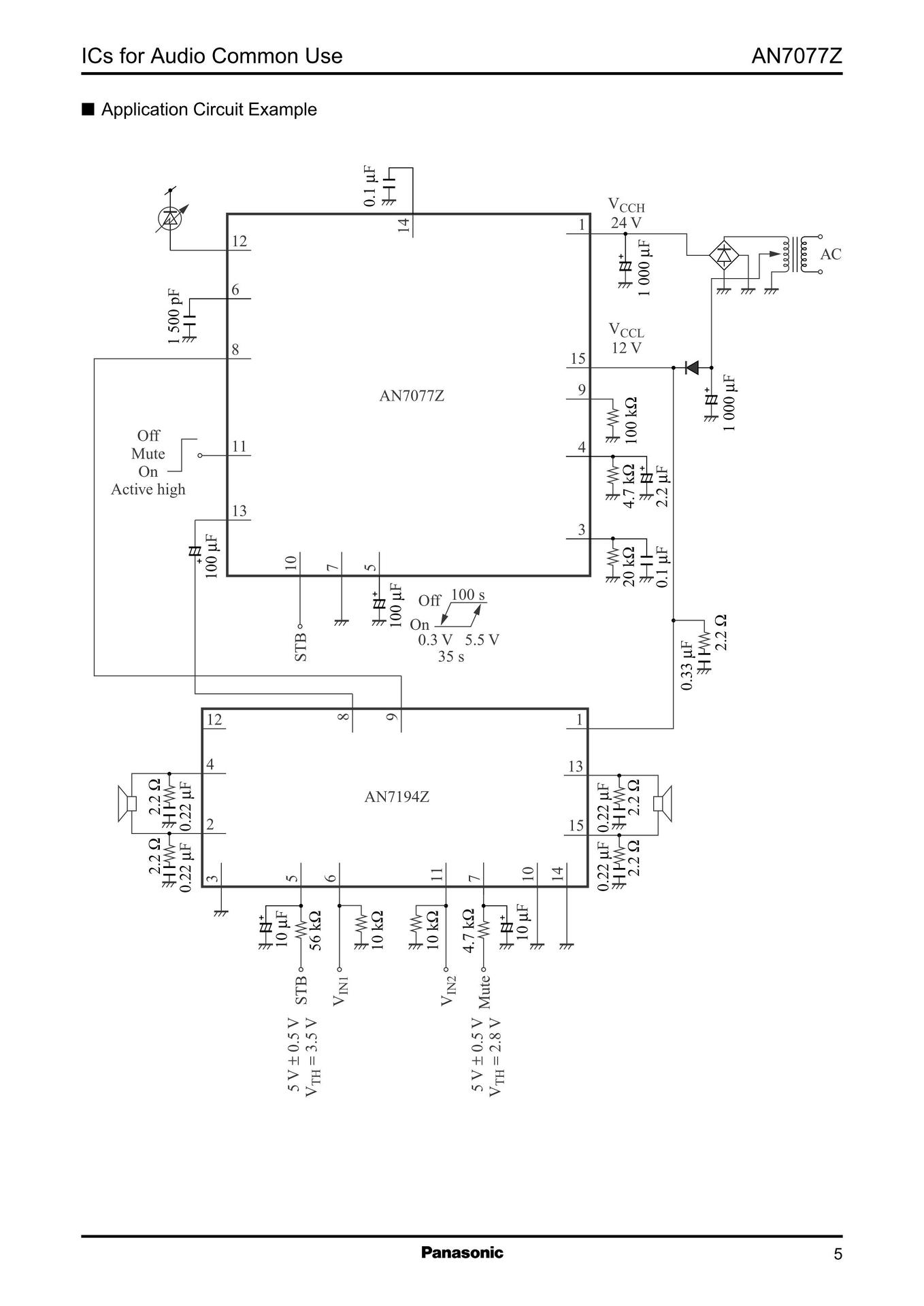

Szia! Az IC-k adatlapjaiban nem találok elegendő információt a MUTE és a STBY bementek kezelésével kapcsolatban, szerintem ez a gondja a kérdezőnek.
A STBY-t aktivitását lehet látni az áramfelvételből és gondolom a MUTE hasonló srófra jár, szerintem próbálgatni kéne.
(#) ozpecs válasza reloop hozzászólására (») Ápr 22, 2019 /
Na annyira nem néztem azok feszültségszintjeit, ezzel csak akkor foglakoznák ma már, javítani kellene max , amugy egy D osztályut inkább be kell tenni és kész Disszipáció alig....

(#) pucuka válasza mek-elek hozzászólására (») Ápr 23, 2019 / 2
Egy kimért rossz alkatrészt kicserélni nem gányolás, hanem javítás. A gányolás az, amikor minden külső ok, indok nélkül csereberélünk alkatrészeket. Az nem ok, hogy öreg, az nem műszaki paraméter. Van MTBF (két meghibásodás között eltelt idő), de az is statisztikai mérőszám, és aránylag jól tervezhető.
Elhasználódni mechanikai igénybevételnek kitett alkatrészek szoktak.

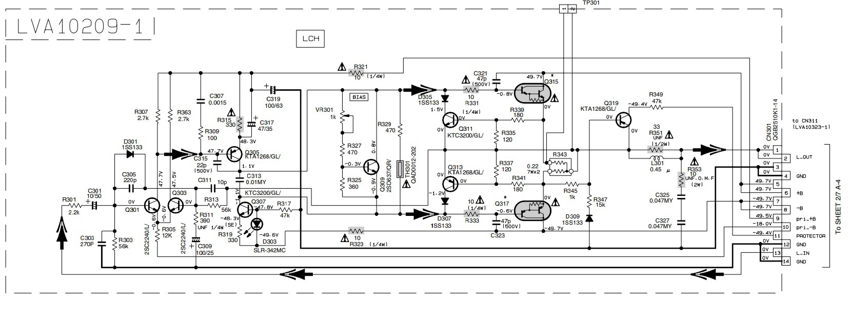

Sziasztok,egy kis segítségre lenne szükségem.
Van itthon pár darab JVC 5.1-ből bontott végfok panelem,Ezt szeretném meghajtani.
Szimmetrikus Transzformátorom az van hozzá,a panelen a kimenet és bemenet,valamint a + - Gnd is megvan.Az lenne a kérdésem,hogy a Pri +B és a Pri -B,illetve Protector pin re pontosan mit kell kötni hogy feléledjen?
Csatolt képen látszódnak az adatok.
(#) reloop válasza skyline0505 hozzászólására (») Ápr 25, 2019 /
Szia! A pri_+B pontra köss pozitív tápot! A pri_-B-re vagy Zener dióda segítségével állítasz elő -18 V-ot a negatív tápból, ahol a Zener előtétellenállást 10 mA-re méretezed, vagy csak egyszerűen egy ellenállást kötsz a pri_-B és a -B közé, amin 1,5 mA folyik. Az ellenállást értéke mindkét esetben az aktuális negatív táp és a 18 V különbségének és az ellenálláson folyó áramnak a hányadosa.
(#) skyline0505 válasza reloop hozzászólására (») Ápr 25, 2019 /
Köszönöm a válaszod,és a Protector ra akkor értelemszerűen negatív táp,vagy hagyjam üresen?
Ha van hangszóróvédelmed, akkor segítek bekötni, egyébként szabadon hagyhatod, vagy mehet a negatív tápra.
Rendben,köszön szépen a segítséget,délután összekötöm és kipróbálom.
