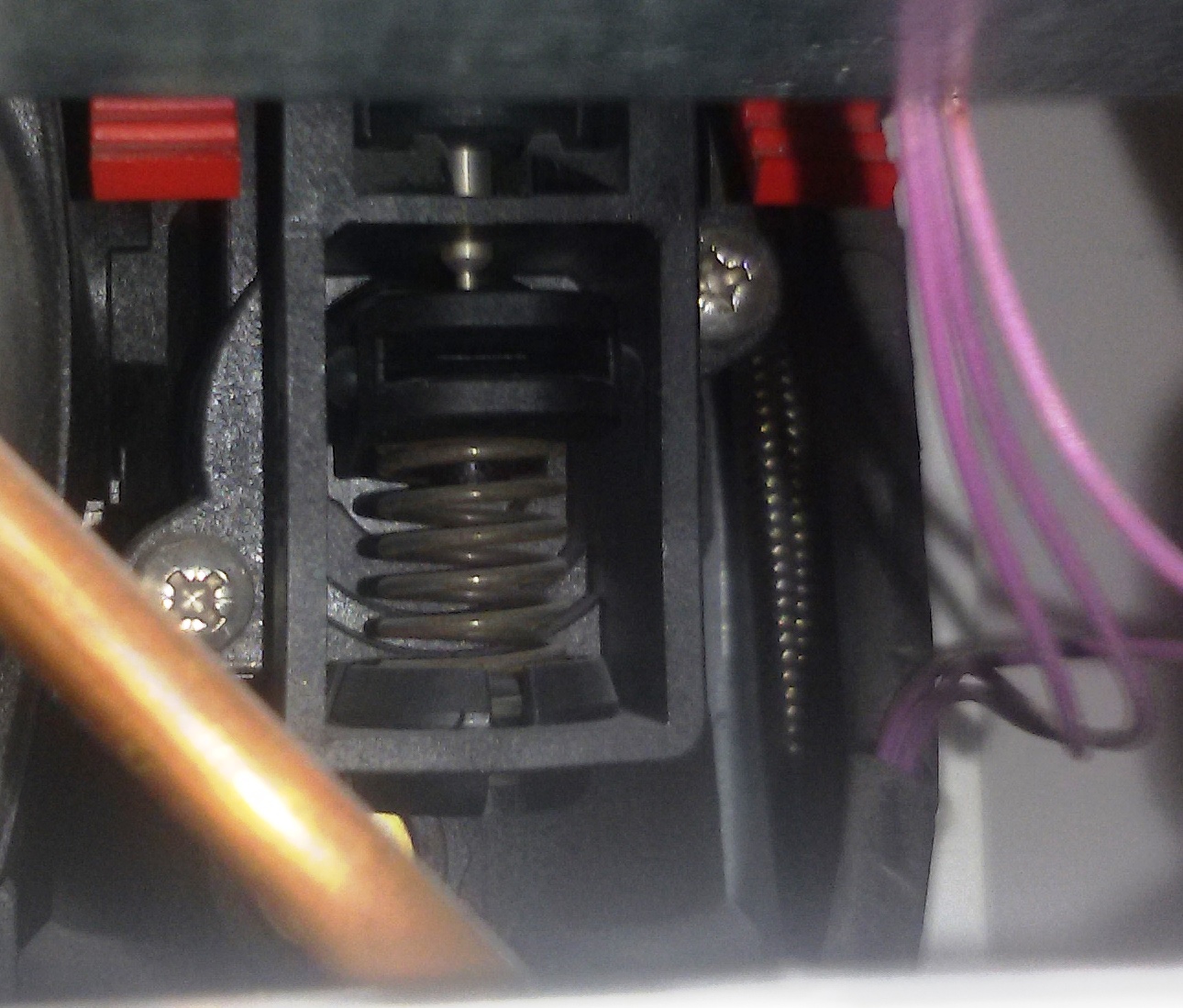

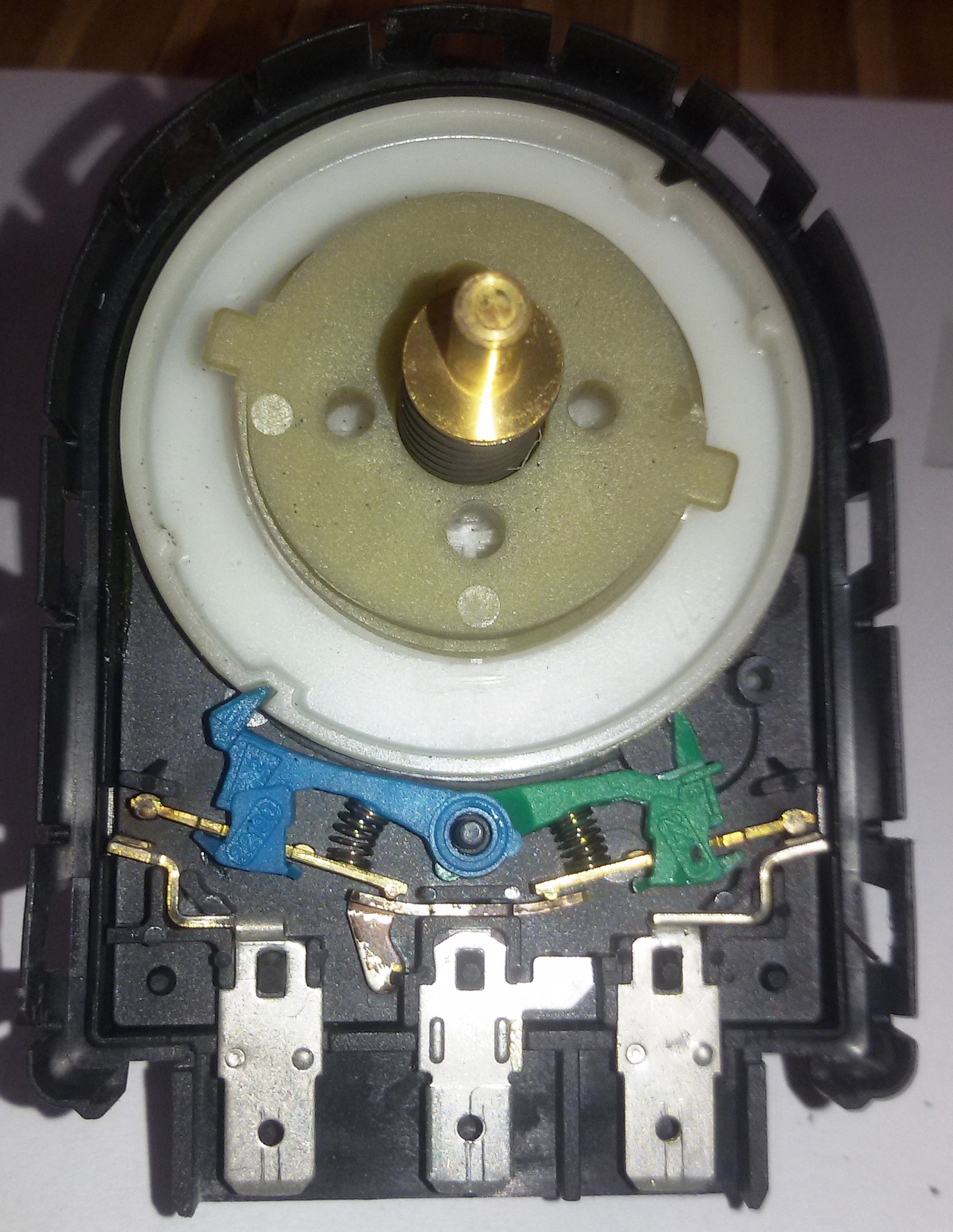

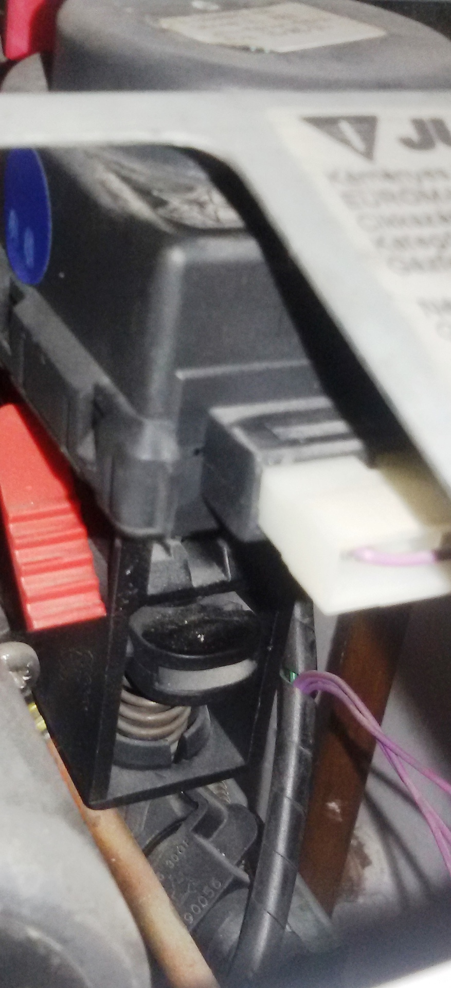

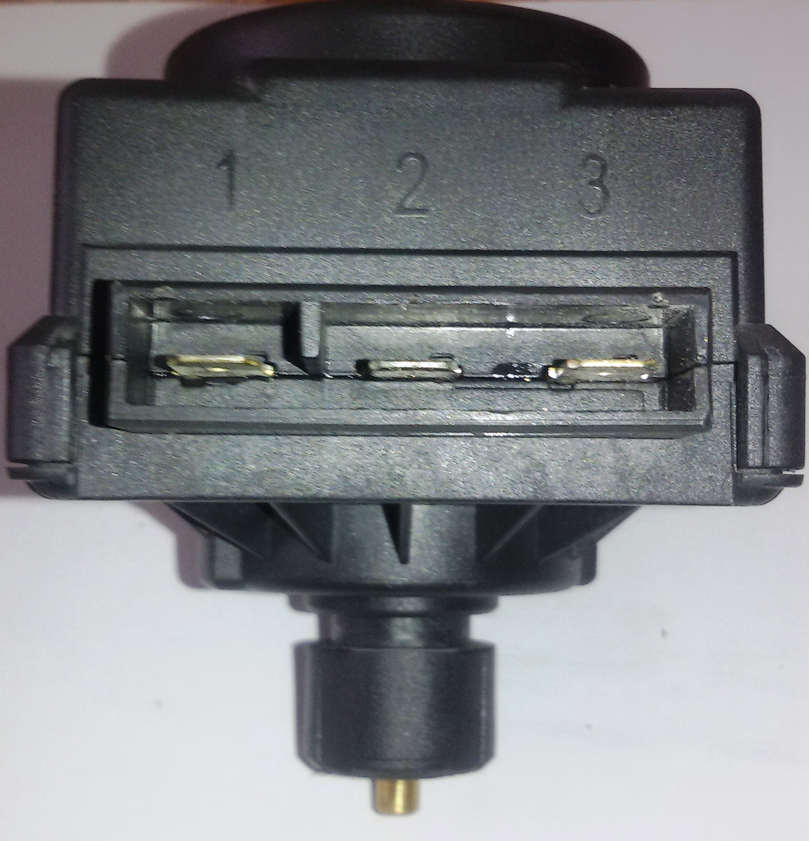

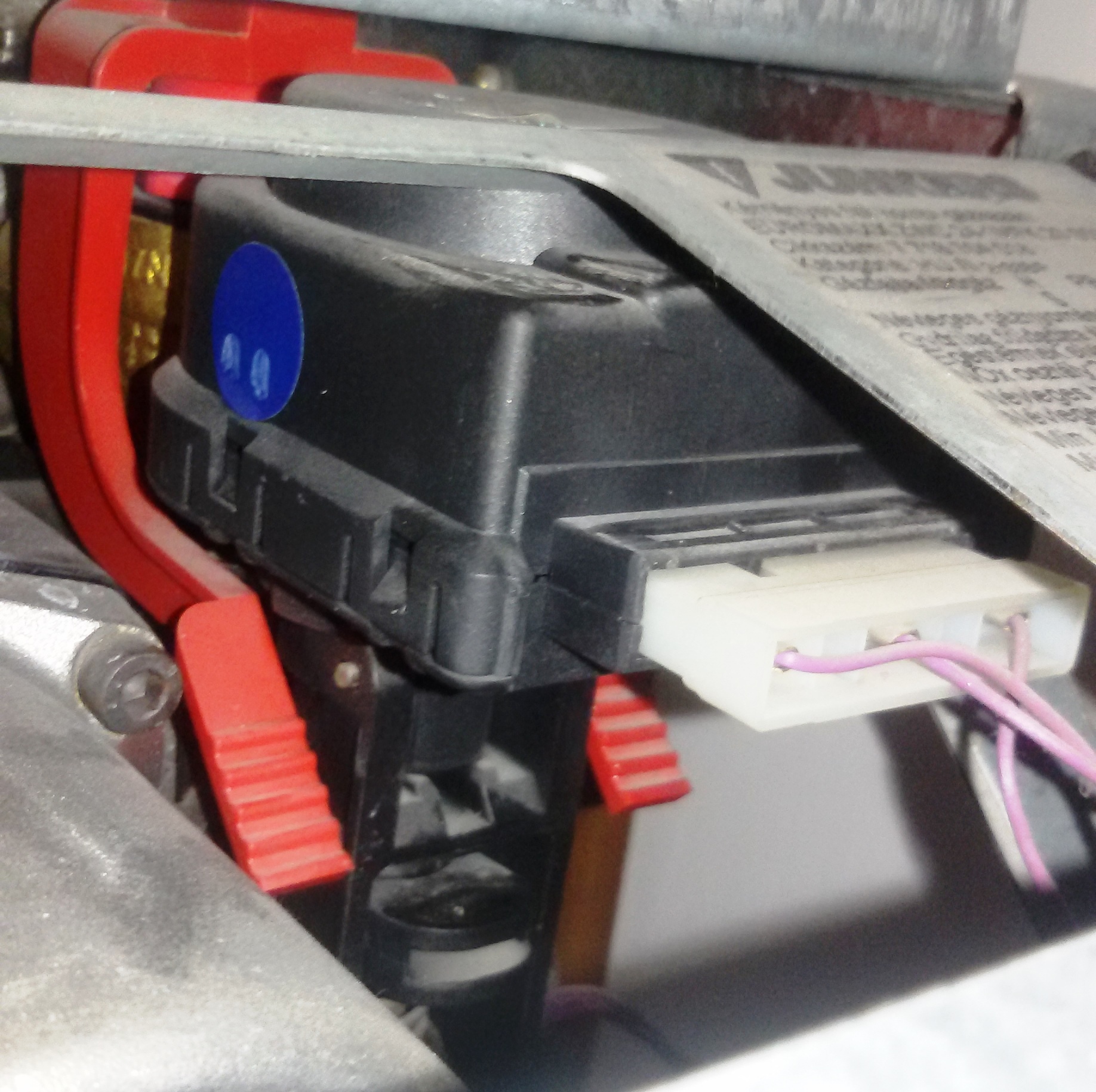

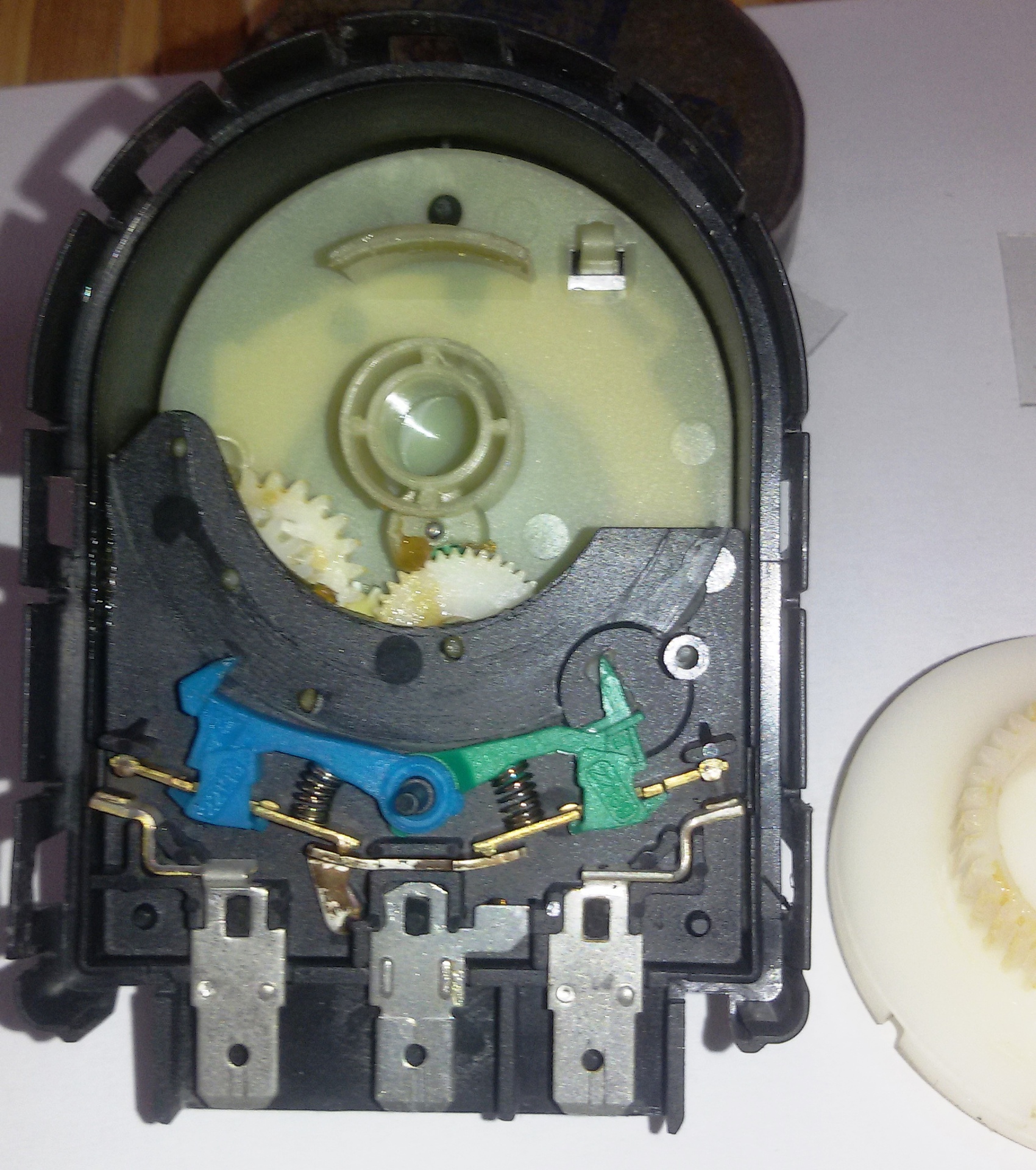

(#) VIM hozzászólása Ápr 27, 2019 / 1
Összeszedtem a bátorságomat és kivettem a váltószelep motorját a kazánból. A segítséget és jó tanácsokat "zoszkától" kaptam, hogy mire kell vigyázzak ha szétszedem. A képek amiket felrakok róla nem sokat árulnak el, mert jobban nem akartam és mertem szétszedni, mert a lényeg az érintkezők és az azokat működtető zöld és kék "bakterek". A törzs tengely az tengely irányú excenteres kitolást végez aminek következtében lenyomja a váltószelep közvetítő rúdját rugó ellenében a váltókarral együtt és ekkor vált át fűtésre a rendszer. Az irányok a középső érintkezőhöz (közös 2. pont) választódnak ki és a két szélső az 1. és 3. pontok a fűtés ill. a HMV. Nekem úgy tűnt mintha a zöld bakter adna engedélyt a fűtés átállásához. A képen az alaphelyzet látszódik az az HMV állásban van a szerkezet. A hiba talán az volt, hogy eléggé oxidos volt a középső érintkező felülete, valami barnás bevonat volt rajta látható amit lekapargattam majd befújtam kontakt sprével a felületeket. Most úgy tűnik rendben teszi a dolgát.
(#) Gombszem válasza VIM hozzászólására (») Ápr 28, 2019 /
A két érintkező tulajdonképpen egy-egy végálláskapcsoló. Mivel erősáramú kivitelű, valószínűleg a váltószelep motor segédfázis kondenzátorát (esetleg tekercseit) kapcsolja át, és így a forgásirány megváltozik. Azaz így vált ás HMV és fűtés között.
(#) VIM válasza Gombszem hozzászólására (») Ápr 28, 2019 /
Szia! Szerintem nincs ebben semmiféle segédfázis meg kondenzátor ez egyszerű 24V-os motor lehet és csak egy irányba forog. A bakterek azért vannak rajta hogy a művelet végén az az a törzs tengely kitolás az excenteres elfordulása a henger paláston (mint két sinus hullám "a végein összekötve") a csúcson kikapcsoljon a következő elfordulási műveletben pedig engedje vissza alap helyzetbe a tengelyt, amit a váltószelep karjának nyomó rugója tart feszesen. A váltást azt relé végzi, hogy mikor van szükség a fűtésre és ehhez át kell állni a váltószelepnek. Azt nem tudom pontosan, hogy ezt melyik relé végzi a panelen de ahogy bogarásztam a kódkulcs feletti egyedüli relé lesz az. Már bánom, hogy nem fotóztam le több részletet az egészről de ha még egyszer ki kell szednem akkor erre már oda figyelek és majd dokumentálom.
(#) zoszka válasza Gombszem hozzászólására (») Ápr 28, 2019 / 1
A motor egyirányba forog, mivel sima szinkron motor. Egy excenteres kiemelő mechanika van benne. Csak van 2 pozíció ahol megáll. Innen kell tovább engedni úgy, hogy a másik végállás felől kap áramot, mivel olyankor az zár a következő végállásig. Aztán így tovább.
