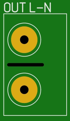

Aki Sprint Layouttal küld gyártásra terveket, az csinált már a 0. rétegre rajzolatot? Hogyan reagálnak erre? Nekem az lenne a cél, hogy a képrészlet szerinti teljes átmarást szeretném elhelyezni a panelen, mert ott 230VAC van. Számolnak fel többletköltséget, vagy gond nélkül kimarják? A hozzászólás módosítva: Ápr 28, 2019
A résed nagyon keskenynek tűnik a kép arányai alapján. 0,8-1 mm körüli szélességet ajánlok.
A kérdéseidre egyszerűen választ kapsz, ha a gerbert feltöltöd a JLCPCB oldalon:
- Megnézed a fizetendő összeget - Megnézed a gerber viewer-ben a nyákot, ellenőrzöd, hogy látható-e a kivágás. Én sem javasolnám, hogy 1.0 mm-nél kisebb rést hagyjál. Leírják, hogy a kontúr kialakításhoz milyen vastagságú szerszámot használnak, azt a méretet használd.
Ha már rátaláltál, elmondod milyen méretű maróval készíti a JLCPDB a kontúrmarást?
Nem részletezik, de ez alapján 2mm lehet a standard, a többi feláras.
Ez igy nem jó, nem egy vonalat kell húzni, hanem egy területet kell bekeríteni.
A vonal szélesség lényegtelen.
Eddig én 1,5-ös marót tételeztem fel, és nem volt gond a gyártással, de a 2 mm is teljesen racionális.
Szerintem sem jó. A gerbereket elküldtem a pcbwaynek, de az online nézegetőn nem jelenik meg a kimarás része. Az auditáláson meg átment. Ezek szerint akkor a 0. rétegen rajzolni kell egy négyzetes részt páldául?
