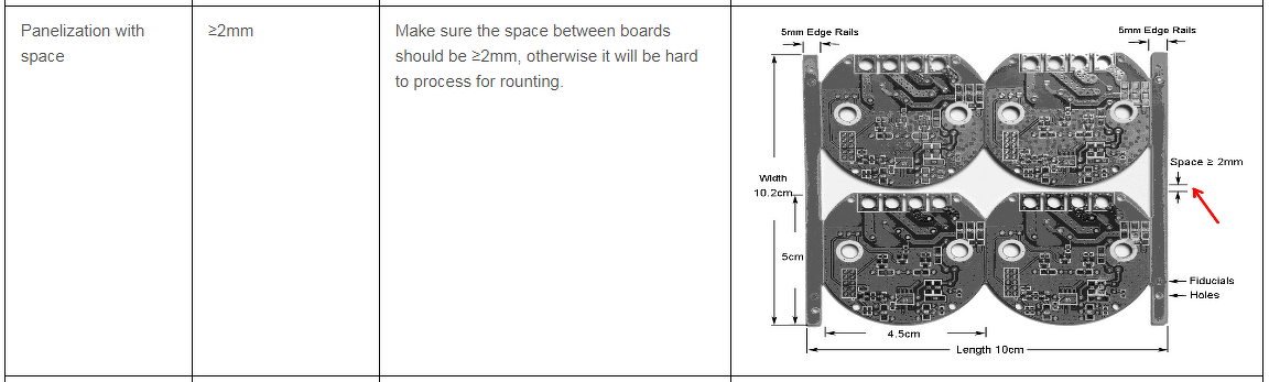

Én sem javasolnám, hogy 1.0 mm-nél kisebb rést hagyjál. Leírják, hogy a kontúr kialakításhoz milyen vastagságú szerszámot használnak, azt a méretet használd.
(#) Alkotó válasza superuser hozzászólására (») Ápr 29, 2019 /
Ha már rátaláltál, elmondod milyen méretű maróval készíti a JLCPDB a kontúrmarást?
(#) superuser válasza Alkotó hozzászólására (») Ápr 29, 2019 /
Nem részletezik, de ez alapján 2mm lehet a standard, a többi feláras.
(#) niedziela válasza ABU hozzászólására (») Ápr 29, 2019 /
Ez igy nem jó, nem egy vonalat kell húzni, hanem egy területet kell bekeríteni.
A vonal szélesség lényegtelen.
Eddig én 1,5-ös marót tételeztem fel, és nem volt gond a gyártással, de a 2 mm is teljesen racionális.
