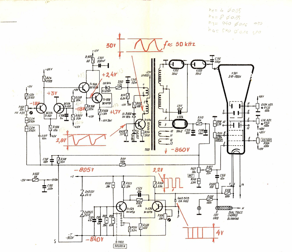

Ennyit találtam.
A "minta.jpg" a katalógus elején volt.
Nem tudok németül se, csak gondolom, hogy a csőfejbekötés értelmezésében segít.
A három fájl tartalmát A4 méretben kinyomtattam oldalhoz igazítva.
Elfogadható a nyomtatás minősége.
(#) peterpan válasza pancser1960 hozzászólására (») Ápr 16, 2019 /
Köszönöm a feltöltést! Ez a rajz az EMG1566 szkópé. Szerintem használható.
(#) pancser1960 válasza peterpan hozzászólására (») Ápr 16, 2019 /
Ez másik katódsugárcső.
Majd összehasonlítom, hogy különböznek-e.
De a tápegység biztosan jó lehet máshova is.

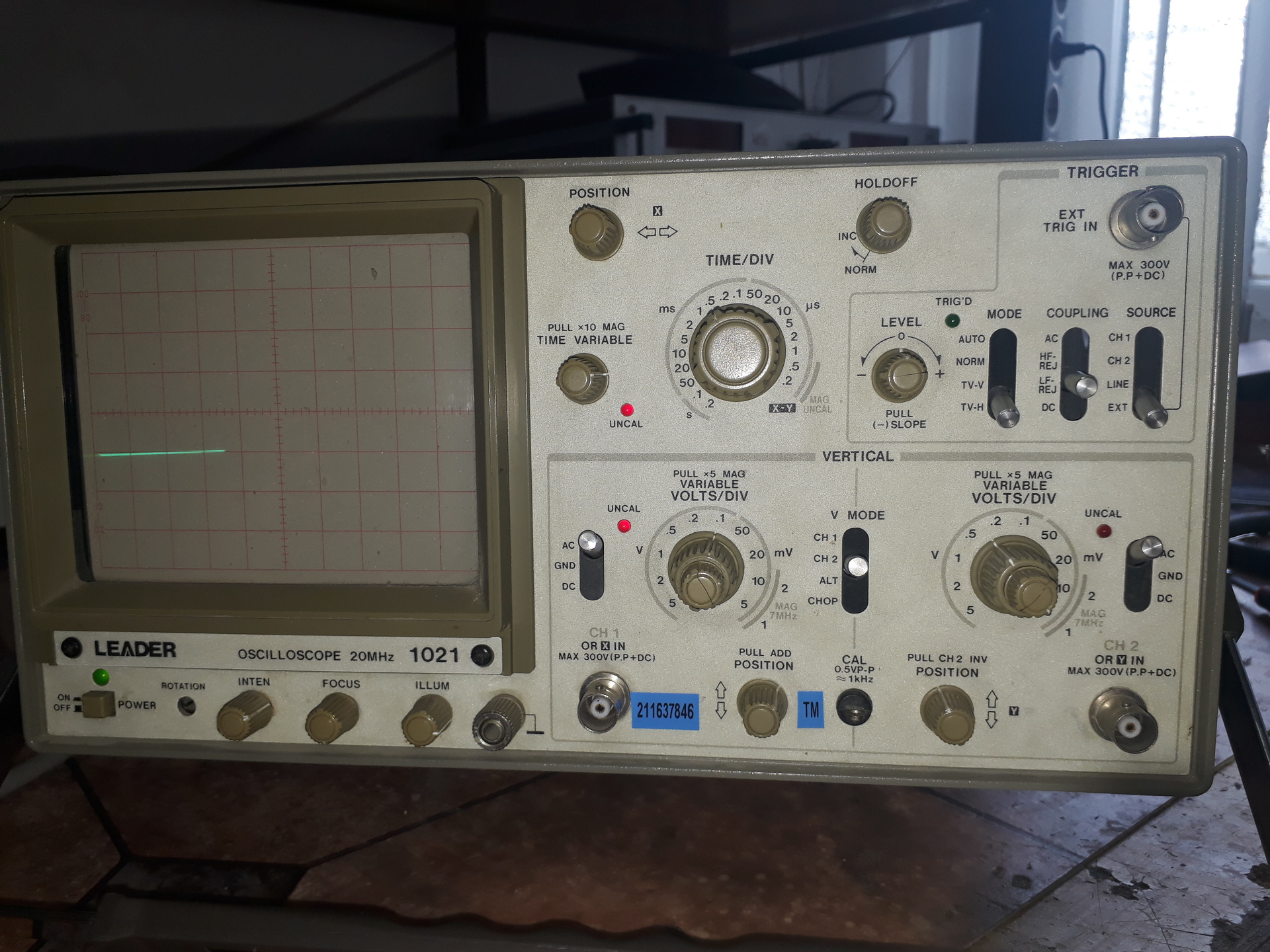

Egy Leader 1027 típusú szkóppal lenne egy olyan problémám, hogy vízszintes irányba csak a képernyő egyharmadáig lehet állítani a szkóp jelet, a belső potméterrel sem. Eredetileg nem volt kép a szkópon, de a táppanelen lévő 0.5 A -es bizti cseréje után ennyi történik.
Tápfeszek rajz alapján jónak tűnnek.
Valakinek valami ötlet?
köszi előre is
Rajz itt:
rajz

(#) tommeeka hozzászólása Ápr 28, 2019 /
Raktam fel kapcsolási rajzot.
Vertical panelen illetve vertical erősítő panelen a feszültségek megvannak. Vízszintes pozíció állítására sem áll be középre, inkább a jel jobb szélén erősebb lesz a pont, mintha tulvezerlődne..
Rakok majd fel képeket a belső panelekről .

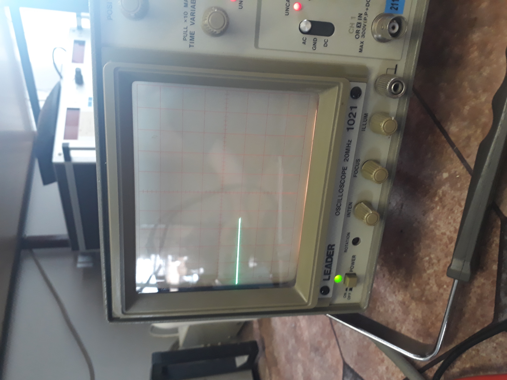

(#) tommeeka hozzászólása Ápr 29, 2019 /
Köszi a segítséget, jó lett, a horizontalis panelen az R719 volt szakadt, 82kohm, csere után tökéletes lett!
A q626-q525 emitterén volt ez az ellenállás parhuzamba 1,5u 500V os kondival.
Néhány órát ment a jószág és kiégett az F801-es 18Voltos körön lévő bizti, ami egy nagyfesz részre megy..
Most megragadtam sajnos. Q630, Q629, Q628 tranyók jók...
Lehet a nagyfesz trafó része pukkanhatott el...

(#) tommeeka válasza pucuka hozzászólására (») Ápr 30, 2019 /
Minden frankón működött, aztán annyi lett neki.
A T601 nagyfesz trafót kivettem, bemenetén trafó nélkül 6 illetve 4 voltot mérek..
A trafó kimeneteken normál esetben milyen magas feszültségek vannak? 2kVoltos kondik vannak a körbe, nem akarom rátenni a műszert, mert csak 1000Voltot tud..
(#) pucuka válasza tommeeka hozzászólására (») Ápr 30, 2019 /
Ha 2 - 3 kV -os kondik vannak, akkor nem lehet túl nagy feszültség, max olyan 1500 V körüli.
Ha már kivetted a trafót, az oszcillátor legalább megy? Mert ha az leáll, akkor is megnő az áramfelvétel. Mielőtt kivetted volna a trafót, jó lett volna, megmérni, hogy mitől állt le az oszcilláció.
Na meg azt el is felejtettem, hogy a nagyfesz trafó teteje el volt repedve, azért is vettem ki.
A nagyfesz trafó 1,2,3,4 bemenetét visszakötöttem terhelés nélkül és a trafó alján áthúzott a nagyfesz, meg belül elkezdett füstölni... lehet nem kellett volna terheletlenül letesztelnem..
