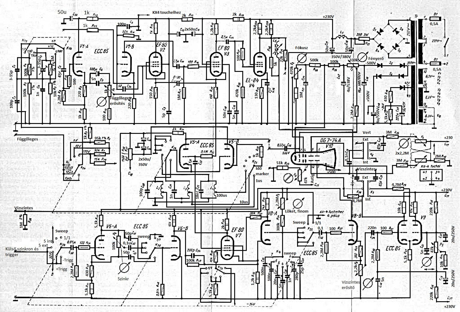

(#) jani1987 hozzászólása Feb 3, 2019 /
Lassan kész a szervíz rajz javítása. Néhány alkatrészt nem látok jól. Hogy az utókornak jó állapotba maradjon meg egy jó szemű kollega kellene aki befejezi. Ki vállalja? Maradtam a paintnél annak ellenére hogy órákba telt rendbe tenni.
(#) zolika60 válasza jani1987 hozzászólására (») Feb 3, 2019 /
Ez most mi? Találós kérdés, vagy beteszed a hozzászólást amire hivatkozol?
(#) jani1987 válasza zolika60 hozzászólására (») Feb 3, 2019 /
Off topikba elektronikával foglalkozó képet tudtommal tilos berakni. Egy szkóp rajzon pár percet igénybe vevő keresés lenne az egész. Vállalva a modikkal való konfrontációt most ide rakom. A vonalakat áthúztam.
(#) jani1987 válasza jani1987 hozzászólására (») Feb 5, 2019 /
Az lenne a feladat hogy egy jó szemű kolega befejezné a rajz javítását.
(#) mohinger válasza jani1987 hozzászólására (») Feb 6, 2019 /
Mondjuk ez nem is a te szkópod rajza, ezen hiába is próbálsz reszelgetni.
A tiédben nem EF80, hanem EF184 csövek vannak, a vízszintes eltérítésben v7 pedig E81L csővel van, nem pedig EF80-al megvalósítva.
Mellékelem a rajzot is, sikerült megtalálnom.
(#) jani1987 válasza mohinger hozzászólására (») Feb 6, 2019 /
A régi műszerekbe ezt a rajzot dobta ki.
(#) mohinger válasza jani1987 hozzászólására (») Feb 6, 2019 / 1
De Jani! Nem tűnt fel, hogy nem olyan csövek vannak benne?
Ezt a szkópot több cég, többféle kivitelben gyártotta. Volt belőle huzalozott és volt NYÁK-os kivitelű is. Amint látod, többféle csőkészlettel is. Az utóbbi, ami neked is van, kicsit jobb paraméterekkel rendelkezik, mint az ős kivitel.
Én az Elektrotanyáról szedtem a rajzot az imént.
Ha valami kompatibilis az adott csővel nem lepődtem volna meg ha az lenne benne az eredeti helyett.

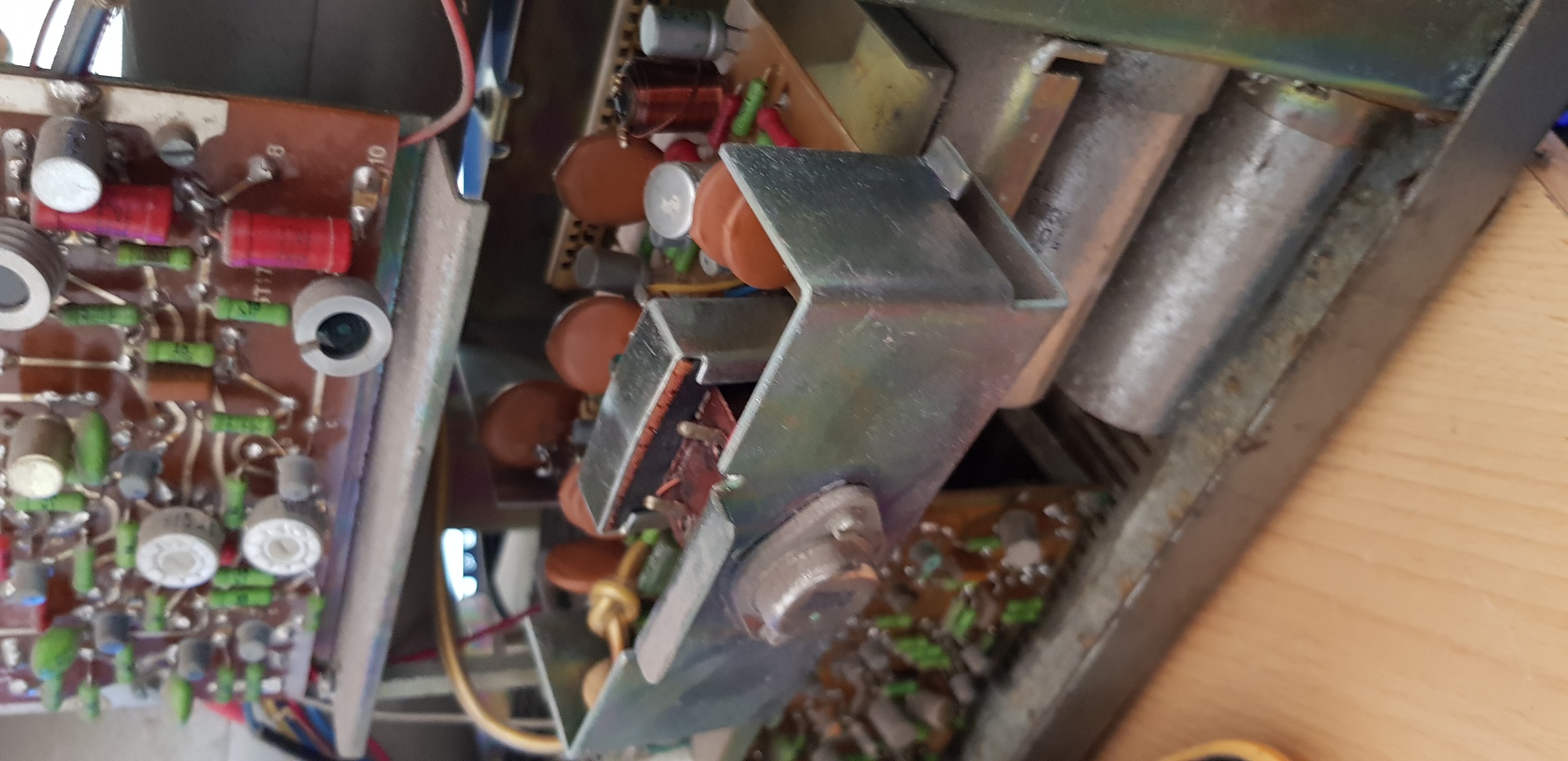

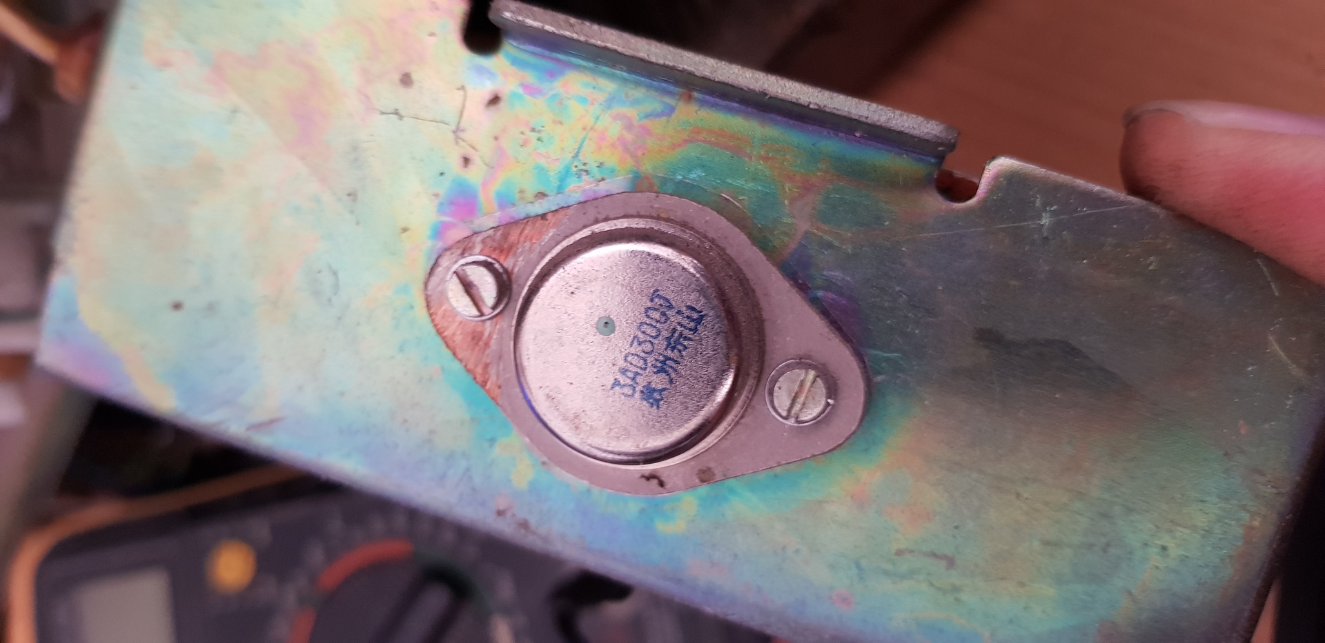

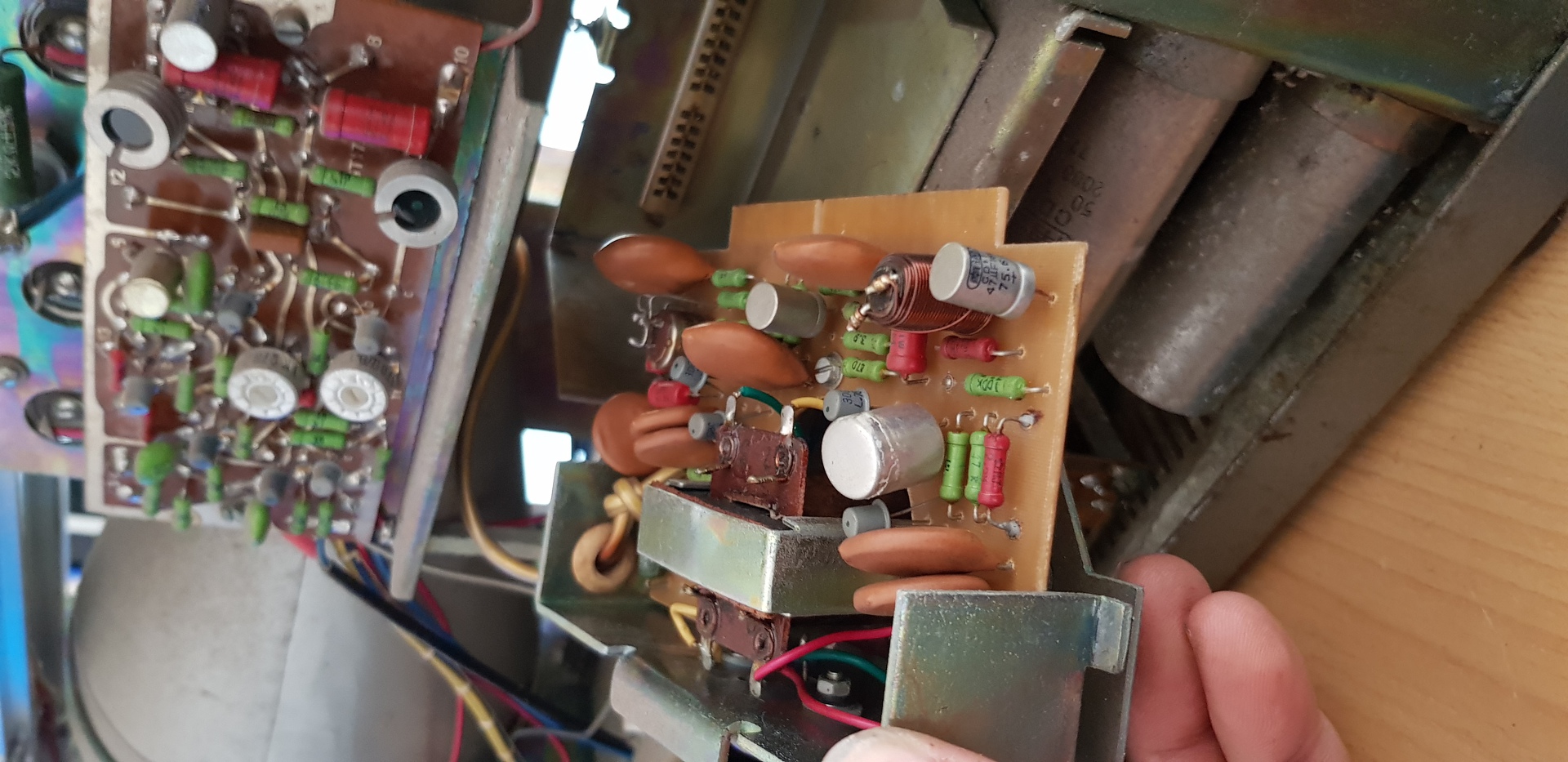

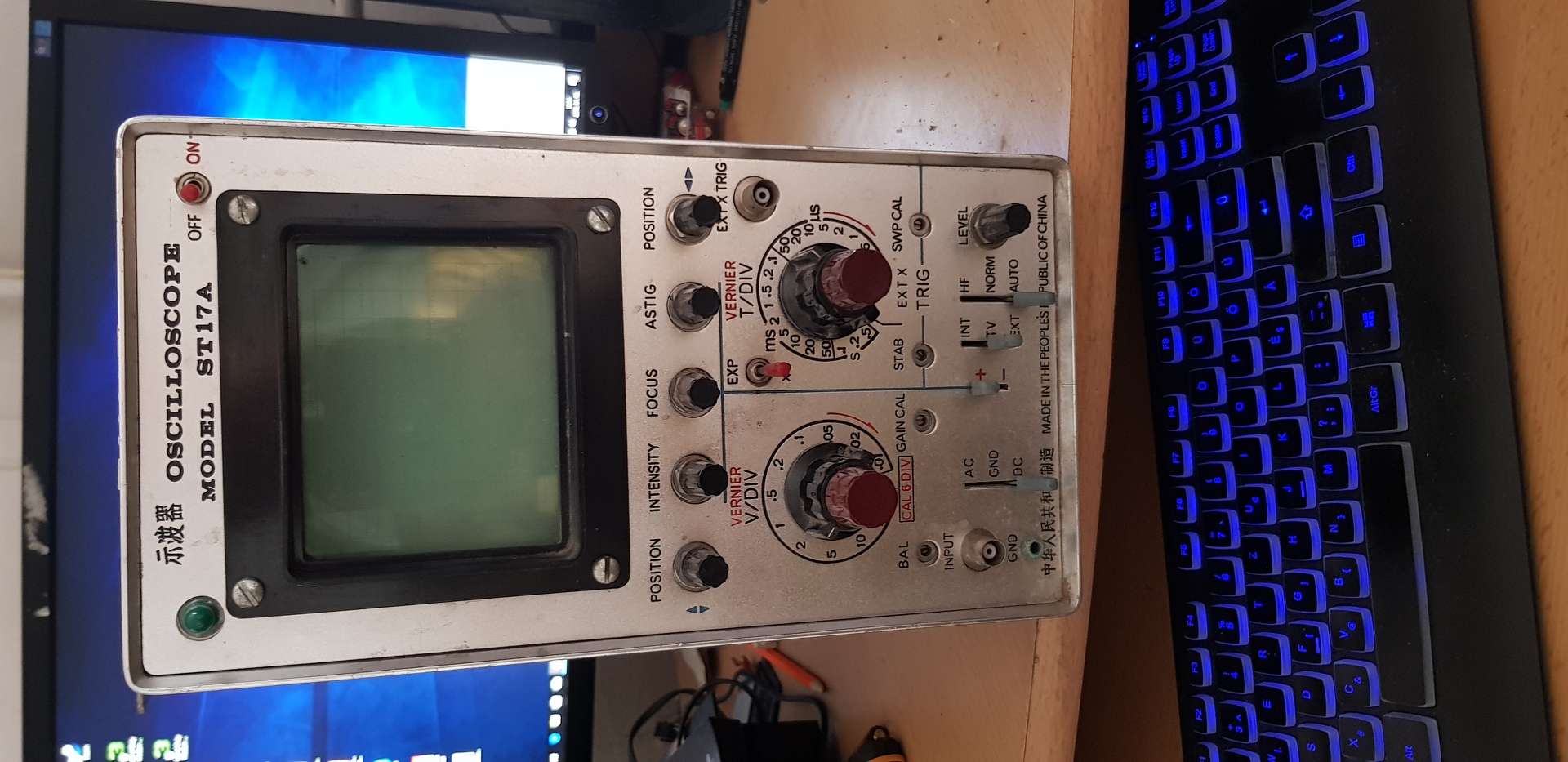

(#) bigdaddy22 hozzászólása Ápr 3, 2019 /
Kaptam egy OSCILLOSCOPE MODEL ST17A-t. azt mondták elvileg táphibás. Találtam benne egy zárlatos tranzisztort. 3AD30CJ a típusa. Sajnos nem találok róla infót a neten. Egy nagyobb trafós tekercs van a nyáklapján és egy vezeték megy a nyákról a katódsugárcső oldalára. Tudna nekem valami infóval szolgálni a tranzisztorról?
(#) kadarist válasza bigdaddy22 hozzászólására (») Ápr 3, 2019 /
Ezt a típusszámot nézd meg jobban.
(#) bigdaddy22 válasza kadarist hozzászólására (») Ápr 3, 2019 /
Csak ennyi van rajta
Ez a hibás tranyó
A kínai kereső szerint ez egy kisfeszültségű, 4A-es PNP germánium tranzisztor lesz. Belepróbálhatsz valamilyen 10A körüli max. kollektoráramú szilíciumtranzisztort.
(#) pucuka válasza bigdaddy22 hozzászólására (») Ápr 3, 2019 /
Szerintem AU110 jó lenne helyette, de hogy honnan lehetne szerezni, nem tudom. Minivizorban volt sorvégtranzisztor.

(#) papus51 válasza pucuka hozzászólására (») Ápr 12, 2019 /
„de hogy honnan lehetne szerezni, nem tudom”
Szia. Például tőlem. ASZ16-ot tudok adni postaköltség fejében.
Germánium, PNP, 16A, 32V.
(#) pucuka válasza papus51 hozzászólására (») Ápr 12, 2019 /
Szerinted helyettesíthető vele? Egyébként nem nekem van rá szükségem.

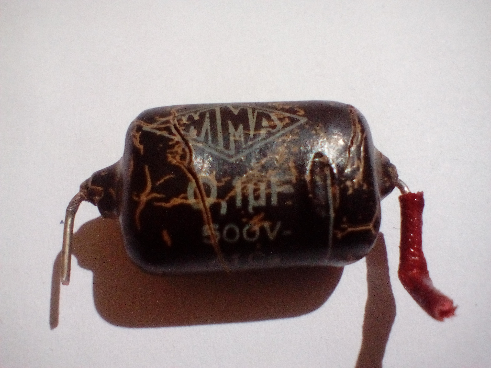

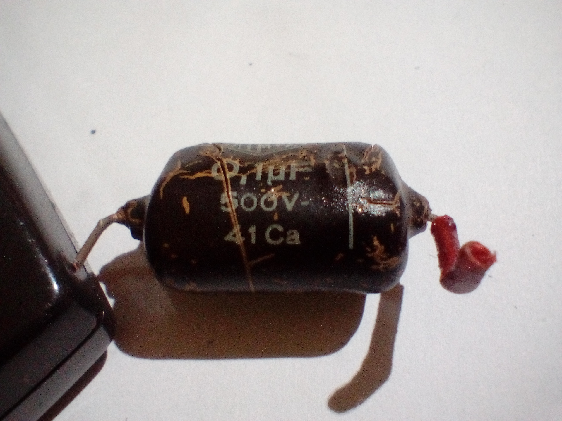

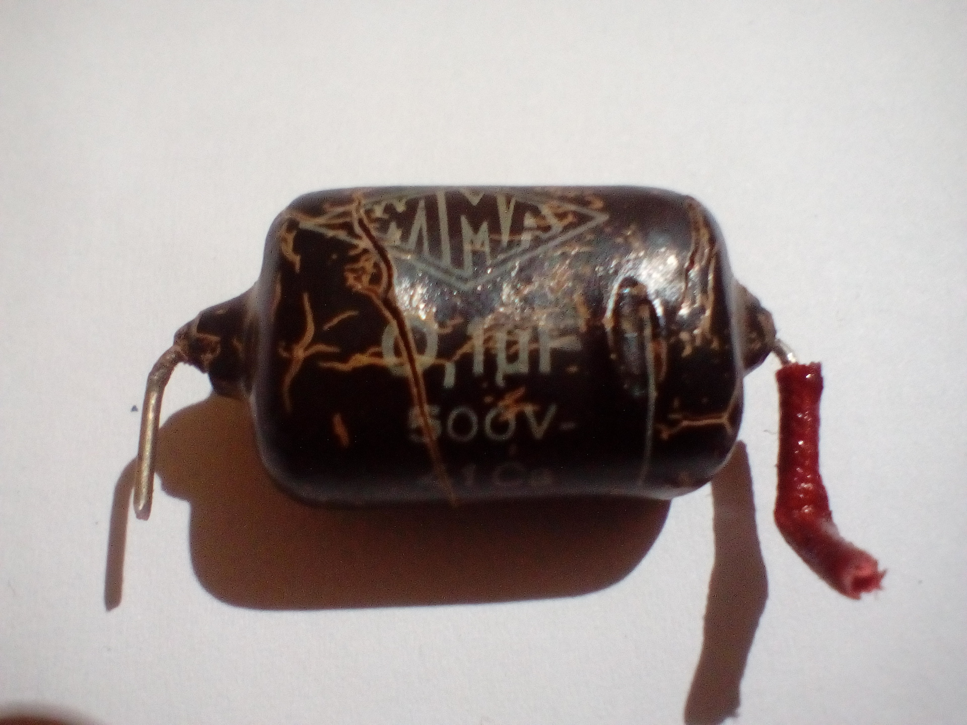

(#) dobanandras hozzászólása Ápr 14, 2019 /
Sziasztok.Kaptam egy Telequipment D31-es oszcilloszkopot.Van benne tobb kondenzator,az idoalapban es a bemenetelnel is,elrepedve.Milyennel tudnam helyetesiteni oket?Koszonom.

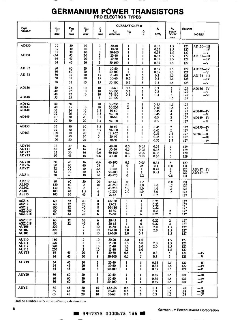

(#) papus51 válasza pucuka hozzászólására (») Ápr 14, 2019 /
Van ASZ18 is. 100V 8A 30W.
Ingyen adom, ki lehet próbálni.
(#) Cinema válasza dobanandras hozzászólására (») Ápr 14, 2019 /
A ráírt adatok alapján (régi) Wima gyártmány és 100nF/630V-os jó helyette, 500V-os csak kerámiában van, de az időalapba nem jó a kerámia kondenzátor.
Egyébként más gyártó terméke is használható, fóliakondenzátor legyen, legalább 500V-os, ez a fontos.
(#) pucuka válasza papus51 hozzászólására (») Ápr 14, 2019 /
Sajnos, az fT is lényeges szempont, különben melegedni fog. Az ASZ -k nek párszáz kHz, az AU -nak 2 MHz.
