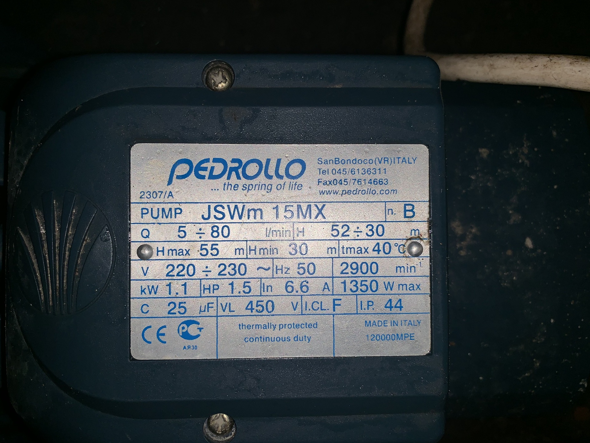

rendben köszi! Esetleg, ha valaki érti a képek és a mért adatok alapján miröl van szó és tud válaszolni, hogy jók-e az értékek, hogy a tekercs hibát ki tudjam zárni, azt megköszönném. Köszönöm!
Szerintem az áramérékeket tekintve amiket most mértél, így minden bizonnyal jó lesz a motor.
Köszönöm! Nem mertem járatni a motort, hogy melegszik-e még a 25µF-os kondival, amíg nem ír valaki valami bíztatót. De holnap kipróbálom és figyelem a hőmérsékletet.
Köszönöm mégegyszer!

A mai nap járattam a pedrollot kb 30 percig és a képeken látható teljesítményt és áram értékeket mértem, valamint 70 fokig melegedett a 25µF-es kondenzátorral is. Indításnál felvette a 6 A-t, ezután szinte azonnal vissza esett 4,8-ra, majd a 30. percig tovább csökkent 3,6-ig. Itt kapcsoltam ki. Egy 1kw körüli motornak milyen hőmérsékleten kellene egyáltalán üzemelnie?
70 fok még nem lenne káros egy motornak, ezekben a szivattyúkban van egy hőkioldó, (a tekercs között) ami kikapcsol, ha eléri a káros hőfokot. Ha még nem kapcsolt ki, felesleges tornázni rajta, had menjen. Ha leakar égni úgyis leég. A mostani motorok eléggé melegedősek.
Holnap még tesztelem majd tovább járatva. Csak azért érdekel a melegedés, mert a 20µF-os kondenzátorral annyira melegedett, hogy leallítást követően a hűtés megszűnésével a műanyag ventilátor lapát a tengelyen megolvadt és a következő indításnál beleért a házba. Ezt egy óra locsolás után csinálta.
Azt nem értem, hogy az indítás után azonnal csökken az áramfelvétel és még tovább csökken az idő elteltével ..... és ilyenkor a kapocsfeszültség mennyi? Valahol átmeneti ellenállás van a vezetékeidben, csatlakozásokban. A legbiztosabb ha a villanyórához legközelebbi dugajzatból viszed oda a villanyt egy hibátlan hosszabbítóval és úgy tesztelsz tovább.
Lehet a terhelés csökken az idő múlásával. Nem tudjuk mit szivattyúz honnan hová.
Az áram 6 A-ról kb 10-15mp alatt csökkent le a 4,8-ra ott kb addig maradt amíg nem kezdett el jobban melegedni. Ahogy melegedett úgy csökkent az érték. Holnap átnézem a csatlakozásokat és kipróbálom, hogy a villanyóráról (15méter a kútig) mit produkál.
16méter mély fúrott kút. Enyhén vasas vízzel. És egy 3/4 es 25m hosszú slag van a szivattyún.
Az induláskori áramfelvétel csökkenés normális. A melegedéssel együtt járót indokolhatja a belső ellenállás növekedése és az ezzel járó teljesítmény csökkenés. A 4,8A még kevés is az adattáblán jelzett teljesítményhez. A ventilátort pótoltad?
Persze pótolva lett. Mennyi lenne az ideális áramfevétel?

Nem tudom, nálunk a mélyebb kút sem okoz komoly gondot a szivattyúnak.( az illesztéseknek viszont igen. könnyen levegősödik) Melegedni igazából akkor melegszik, ha a maximális vízhozamot hozza. Mivel centrifugál szivattyú, ha nem tud vizet szívni/tolni saját magában kavillál a lapát, akár üresen járna a motor. Azt gondolom, ha a csapágy rendben, a kondenzátor jó, ne foglalkozzon semmivel, addíg kell járatni, míg le nem ég végleg, vagy ha a lapátot leolvasztja annyira meleg, akkor irány a tekercselő. A másik ami írás közben eszembe jutott, de nem neked szól, nincs felcserélve a segéd, és a fő fázis? Ha lehet ohm mérővel nézd már meg a vezetékeket, mindet mindenhova. és egy rajzot róla, hogyan van bekötve.

Eddig is egy pedrollo volt ráadásul egy 0,37kw-os és gond nélkül vitte ugyan ezzel a csővel, melegedés nélkül. 16m-en van a 40mm-es pvc cső vége, de fentebb lehet a vízszint. Érdekes, hogy az 1kw-os motornak kicsi lenne a cső és emiatt melegedne?
Így van bekötve ahogy a képen látszik. A főfázis 5.3ohm a segédfázis 13.3ohm-ot mértem.
