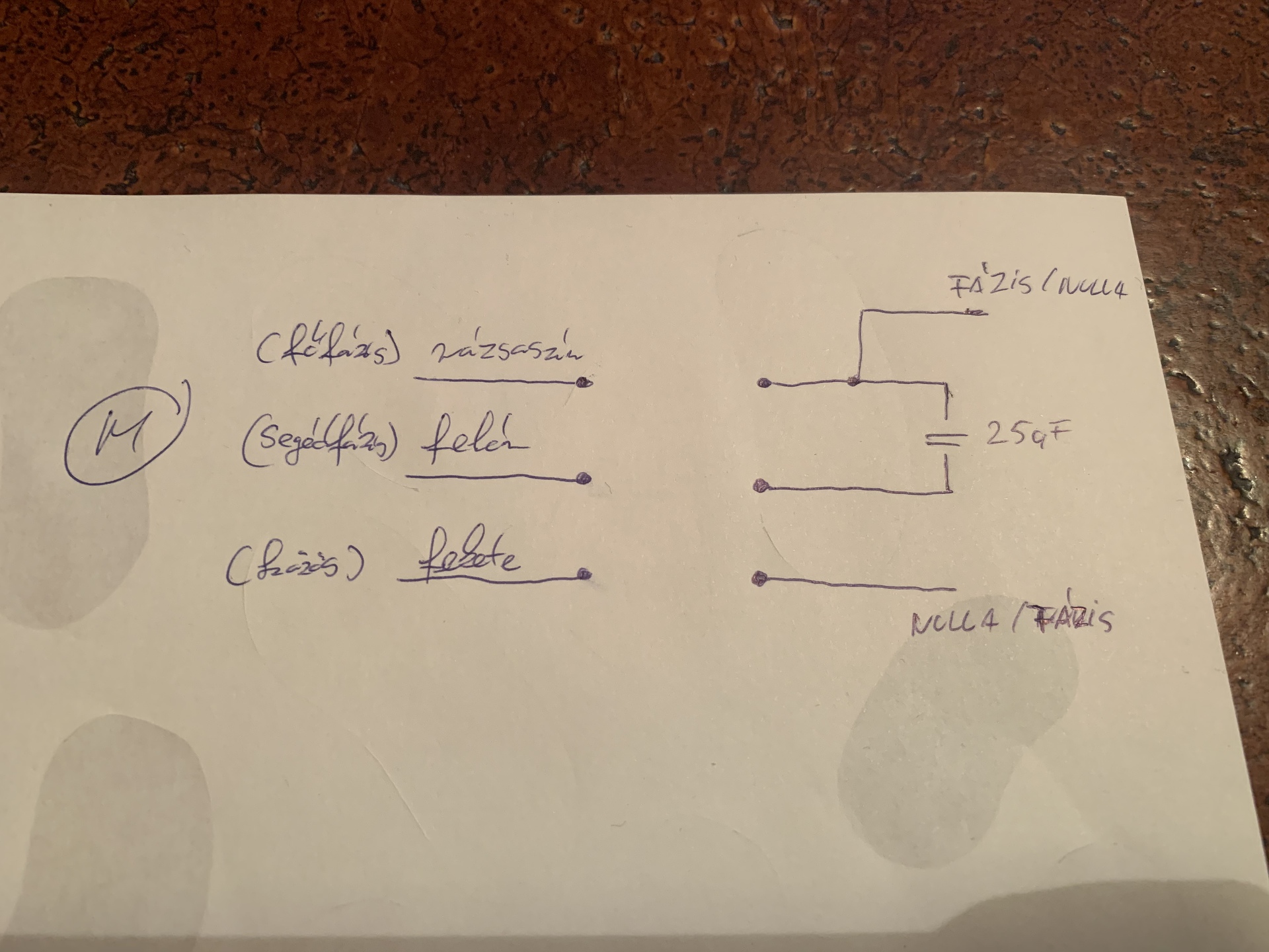

Nemrég vettem egy 1 kW-os Pedrollo szivattyút. A problémám az lenne, hogy nagyon melegszik. Olyannyira hogy a műanyag ventilátor megolvadt a tengelyen.A hűtő bordán 1 óra üzem után 100 C°-ot mertem. Kimértem a segéd (14,6ohm) és fő fázis (5,4ohm) ellenállását, illetve az összegét (~20ohm) is. Indulásnál 6,1 A-t 1 óra után 4,2 A-t vesz fel. Fogyasztásmérővel mértem a teljesítményét 912 W. Viszont 25 µF kondenzator helyett 20 µF van rajta.Valaki tud segíteni hogy mitől melegedhet? A kisebb kondenzátor okozhat ilyet? Egyáltalán ezek az értékek megfelelőek?

Megmértem a feszültséget a segédfázis és a nulla közt ott 406 V volt, A fő fázis és a nulla közt 0 V a fő fázis és a segédfázis között 406 V. A betápnál 235 V-ot mértem terhelés alatt. A fő fázison 7,4 A a segédfázisom 2,12 A, a közös ponton 7,3 A. A betápnál 6,6 A-t miértem.A fő fázis és a közös pont között 5,3 Ohm, A segédfázis és a közös pont között 13,3 Ohm, A fő fázis és a segédfázis között 18,6 Ohm. Ezeket már a 25 µF kondenzátorral mértem. Ezek az értékek jók lehetnek?

Nem Értek hozzá azért kértem segítséget! Amúgy a tekercs rózsaszín vezetéke(főfazis) és a betáp nulla között mértem.
(#) nitronaero válasza vargaf hozzászólására (») Ápr 29, 2019 /
Igy van bekötve. Amiatt mérhettem nulla voltot, mert a motor főfázis (rózsaszín) vezetéke közös ponton van a fázis/ nulla betáp vezetékével nem? Tényleg nem értek hozzá csak logikázok.
