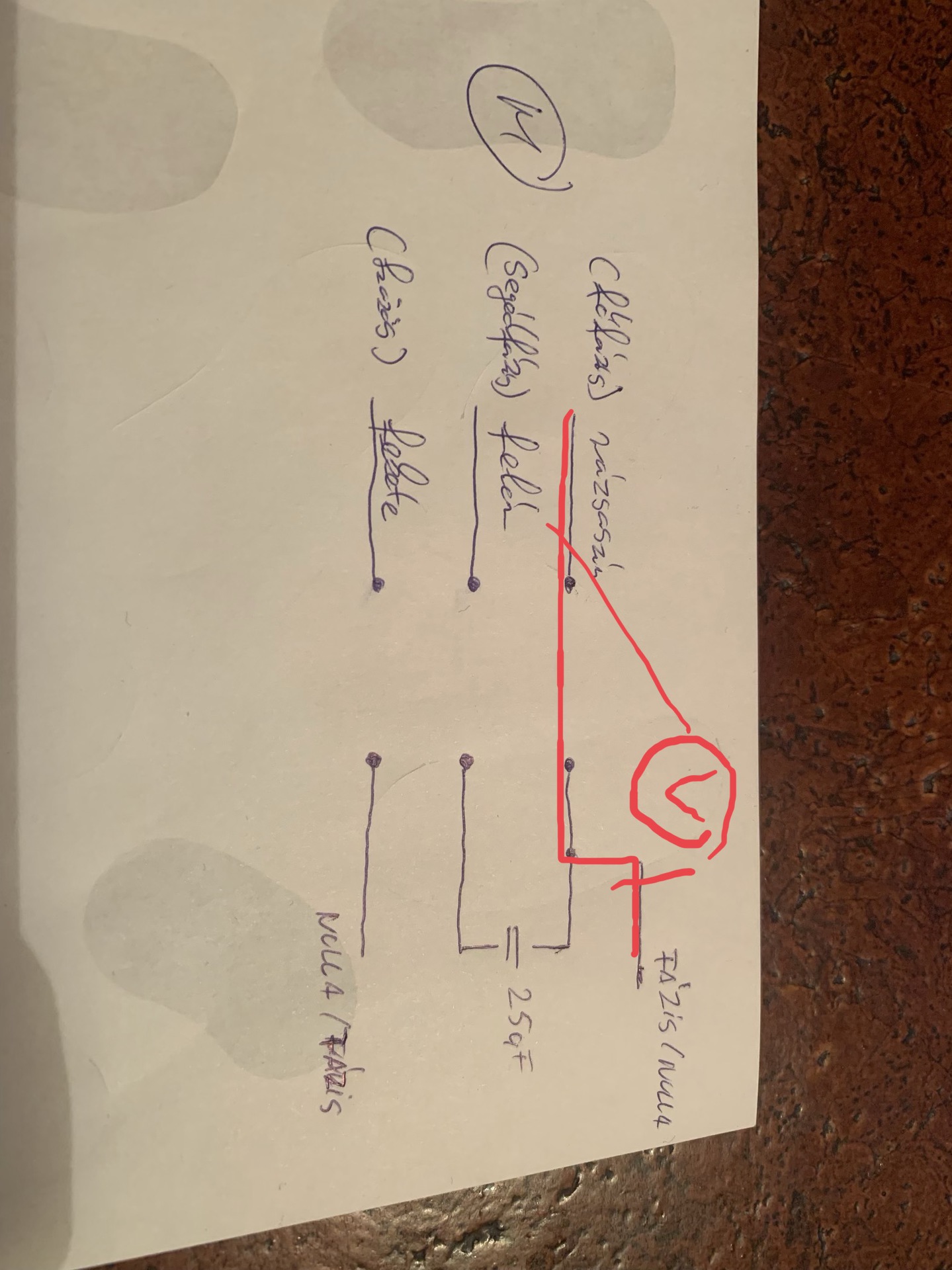

(#) vargaf válasza nitronaero hozzászólására (») Ápr 29, 2019 /
Eddig sem volt érthető számomra, de most újabb dolgot nem értek:
„főfázis (rózsaszín) vezetéke közös ponton van a fázis/ nulla betáp vezetékével”
(#) nitronaero válasza vargaf hozzászólására (») Ápr 29, 2019 /
Itt mértem nulla voltot.
Azonos vezetéken mi mást mértél volna?
Te írtad hogy probléma a nulla volt. Én csak utánna néztem és kiderült miért mértem nullát. Akkor most mégsem baj?
Rajz nélkül ezt írtad:
Hozzászólás
Hogy te melyik vezetéket minek nevezted el akkor még nem tudtam. De "fázis/nulla betáp vezeték" nincs. Vagy fázis, vagy nulla, külön-külön.
(#) nitronaero hozzászólása Ápr 29, 2019 /
Azt azért írtam úgy mert attól függ hogy van bedugva dugalj lehet az egyik fázis és a másik nulla és fordítva.
Értelmezzed már: a főfázis és a nulla között. Ez két külön vezetéket feltételez! De a te esetedben nem erről van szó. Én itt most feladom, rejtvények fejtésére nem vállalkozom.
rendben köszi!
Esetleg, ha valaki érti a képek és a mért adatok alapján miröl van szó és tud válaszolni, hogy jók-e az értékek, hogy a tekercs hibát ki tudjam zárni, azt megköszönném.

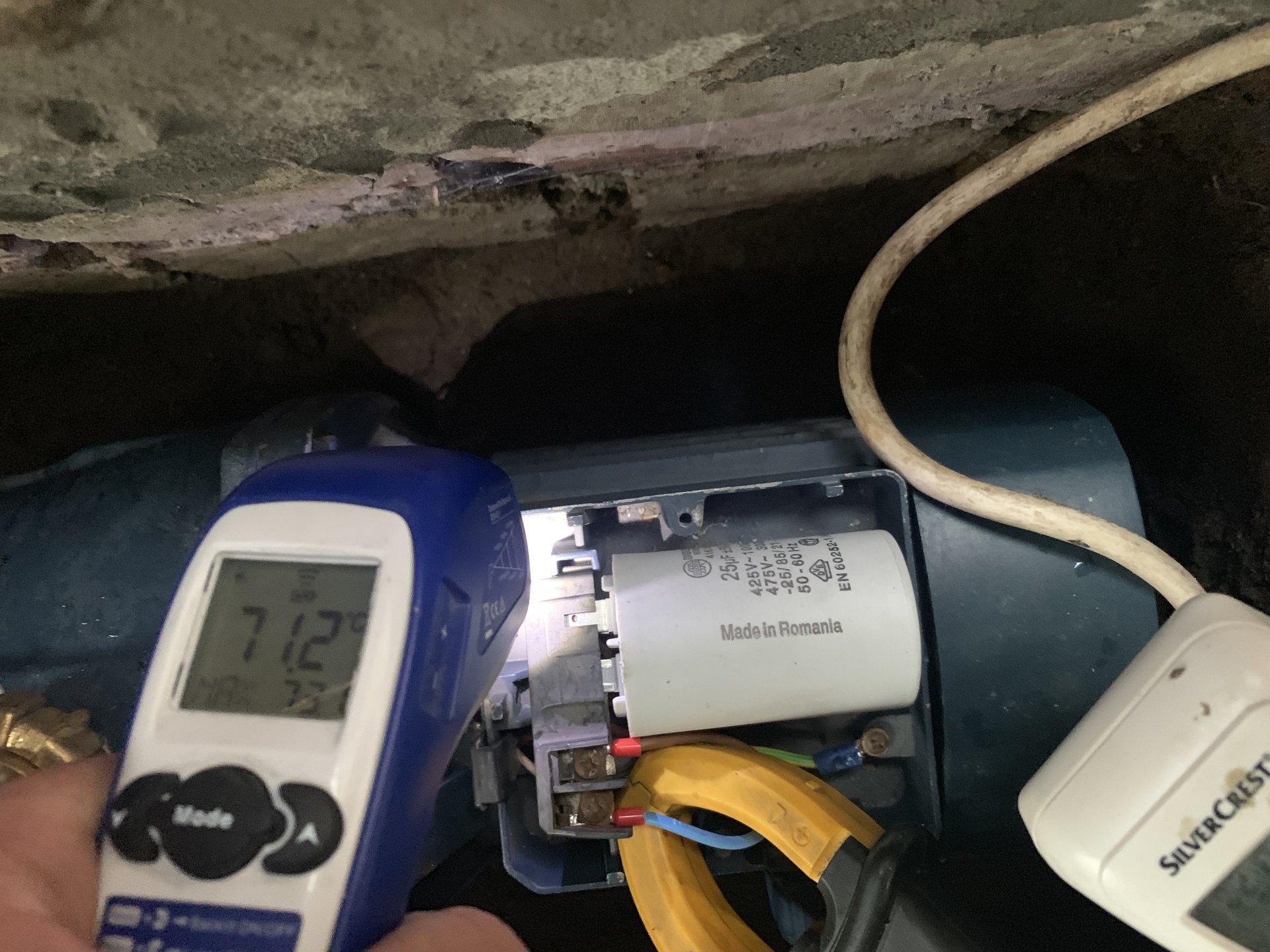

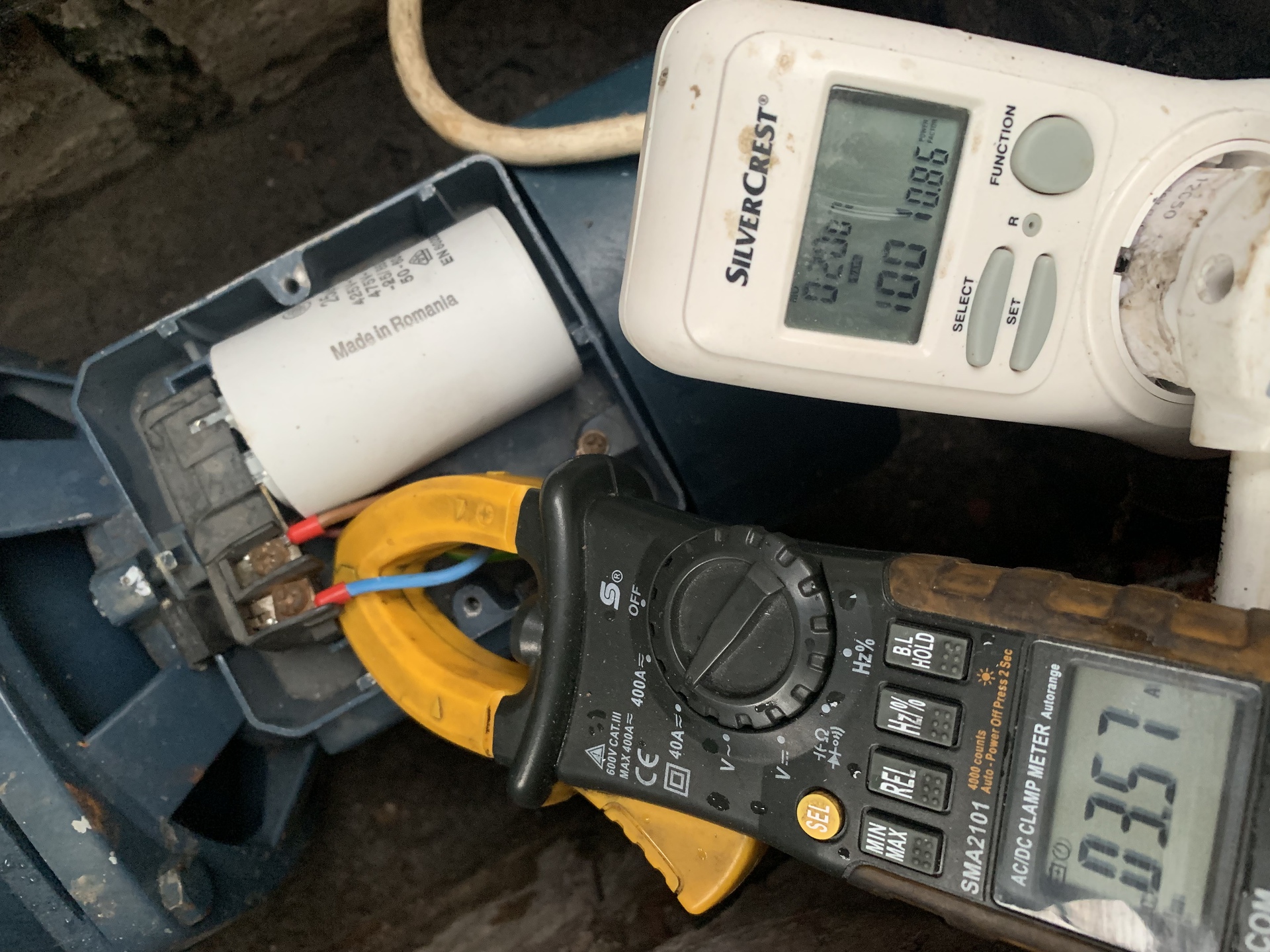

(#) nitronaero válasza VIM hozzászólására (») Ápr 30, 2019 /
Hi!
A mai nap járattam a pedrollot kb 30 percig és a képeken látható teljesítményt és áram értékeket mértem, valamint 70 fokig melegedett a 25µF-es kondenzátorral is. Indításnál felvette a 6 A-t, ezután szinte azonnal vissza esett 4,8-ra, majd a 30. percig tovább csökkent 3,6-ig. Itt kapcsoltam ki. Egy 1kw körüli motornak milyen hőmérsékleten kellene egyáltalán üzemelnie?
(#) palcsika26 válasza nitronaero hozzászólására (») Ápr 30, 2019 /
70 fok még nem lenne káros egy motornak, ezekben a szivattyúkban van egy hőkioldó, (a tekercs között) ami kikapcsol, ha eléri a káros hőfokot.
Ha még nem kapcsolt ki, felesleges tornázni rajta, had menjen.
Ha leakar égni úgyis leég.
A mostani motorok eléggé melegedősek.
(#) nitronaero válasza palcsika26 hozzászólására (») Ápr 30, 2019 /
Holnap még tesztelem majd tovább járatva. Csak azért érdekel a melegedés, mert a 20µF-os kondenzátorral annyira melegedett, hogy leallítást követően a hűtés megszűnésével a műanyag ventilátor lapát a tengelyen megolvadt és a következő indításnál beleért a házba. Ezt egy óra locsolás után csinálta.
(#) VIM válasza nitronaero hozzászólására (») Ápr 30, 2019 /
Azt nem értem, hogy az indítás után azonnal csökken az áramfelvétel és még tovább csökken az idő elteltével ..... és ilyenkor a kapocsfeszültség mennyi? Valahol átmeneti ellenállás van a vezetékeidben, csatlakozásokban. A legbiztosabb ha a villanyórához legközelebbi dugajzatból viszed oda a villanyt egy hibátlan hosszabbítóval és úgy tesztelsz tovább.
(#) zolika60 válasza VIM hozzászólására (») Ápr 30, 2019 /
Lehet a terhelés csökken az idő múlásával. Nem tudjuk mit szivattyúz honnan hová.
Az áram 6 A-ról kb 10-15mp alatt csökkent le a 4,8-ra ott kb addig maradt amíg nem kezdett el jobban melegedni. Ahogy melegedett úgy csökkent az érték. Holnap átnézem a csatlakozásokat és kipróbálom, hogy a villanyóráról (15méter a kútig) mit produkál.

(#) zolika60 válasza nitronaero hozzászólására (») Ápr 30, 2019 /
Az induláskori áramfelvétel csökkenés normális. A melegedéssel együtt járót indokolhatja a belső ellenállás növekedése és az ezzel járó teljesítmény csökkenés. A 4,8A még kevés is az adattáblán jelzett teljesítményhez. A ventilátort pótoltad?
(#) nitronaero válasza zolika60 hozzászólására (») Ápr 30, 2019 /
Persze pótolva lett. Mennyi lenne az ideális áramfevétel?

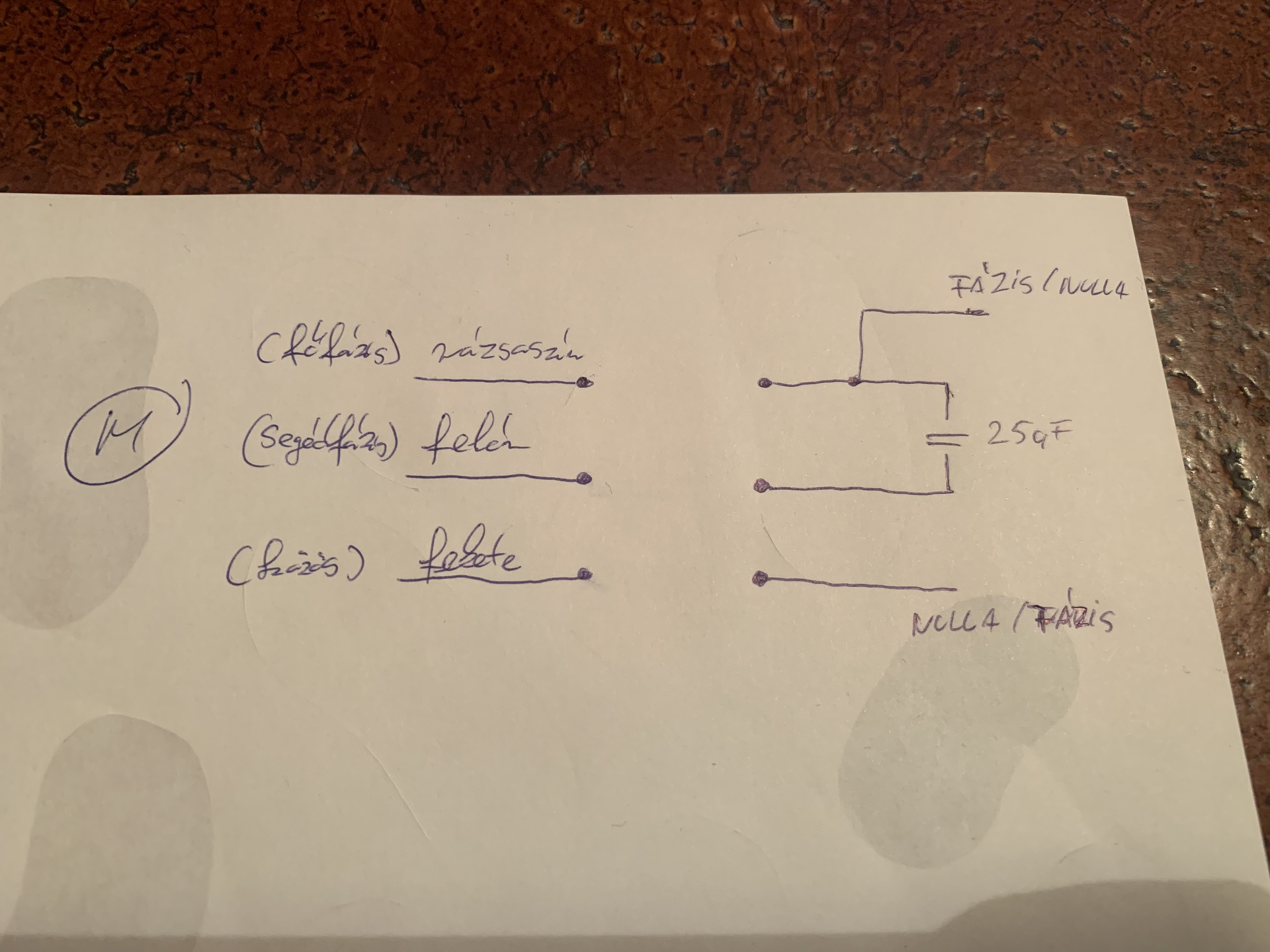

(#) proba válasza Alkotó hozzászólására (») Ápr 30, 2019 /
Nem tudom, nálunk a mélyebb kút sem okoz komoly gondot a szivattyúnak.( az illesztéseknek viszont igen. könnyen levegősödik) Melegedni igazából akkor melegszik, ha a maximális vízhozamot hozza. Mivel centrifugál szivattyú, ha nem tud vizet szívni/tolni saját magában kavillál a lapát, akár üresen járna a motor. Azt gondolom, ha a csapágy rendben, a kondenzátor jó, ne foglalkozzon semmivel, addíg kell járatni, míg le nem ég végleg, vagy ha a lapátot leolvasztja annyira meleg, akkor irány a tekercselő. A másik ami írás közben eszembe jutott, de nem neked szól, nincs felcserélve a segéd, és a fő fázis? Ha lehet ohm mérővel nézd már meg a vezetékeket, mindet mindenhova. és egy rajzot róla, hogyan van bekötve.

(#) nitronaero válasza proba hozzászólására (») Ápr 30, 2019 /
Így van bekötve ahogy a képen látszik. A főfázis 5.3ohm a segédfázis 13.3ohm-ot mértem.
