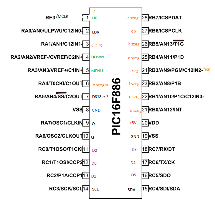

Ha felteszek egy rajzot és hozzá egy nyákot, akkor legalább fedje a valóságot.
Mit szeretnék? Egy valós rajzot.
„Sajnos nem tudom kicserélni a régi rajzot.”
Ha kijavítottad, fel lehet tenni az új rajzot ... ha már egyszerűsítetted a nyákot valamihez képest.
(#) (Felhasználó 122012) válasza janos hozzászólására (») Ápr 29, 2019 /
És még egy megjegyzés a nyákkal kapcsolatban Bővebben: Link amit feltettél: a csövek "f" kivezetései miért is vannak "negatívon"?
(#) sooty válasza (Felhasználó 122012) hozzászólására (») Ápr 30, 2019 /
A nyákterv egyoldalas és az átkötések vannak a felső rétegben jelölve. Azért vannak az f lábak a gnd-n mert az összekötés rossz rétegbe került.
Mindenki hibázhat és nem mindenki professzionálisan foglalkozik elektronikával, ezért ilyen eset bármikor előfordulhat.

Valószínű azért maradtak ki a felhúzó ellenállások az elvi rajzból (a nyákterven szerepelnek, de ott is ki kell cserélni 2,7k -ra) , mert eredetileg ebben az órában is az arduino-hoz készült RTC modulok felhasználása volt tervben, amelyek tartalmazzák a felhúzó ellenállásokat (backup elemet, kvarcot).

Kijavítottam a hibákat a DG10B órának. Köszönöm a hozzászólásokat és elnézést a figyelmetlenségemért. A hex fájl a 26. oldalon van sooty jóvoltából.

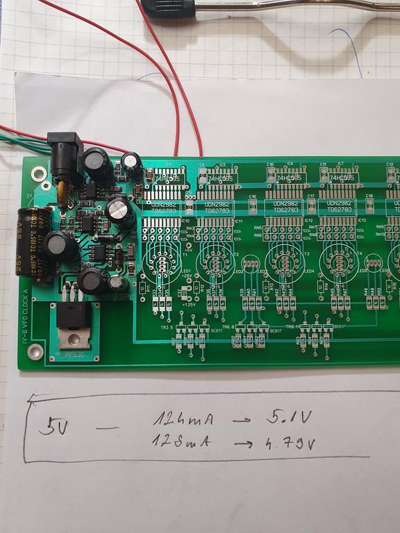

A táppal kapcsolatban lenne kérdésem.
Az 5V-os részt csak 124mA-ig tudom terhelni.Ez elég lesz a ledeknek is?
A többi rendben van.
