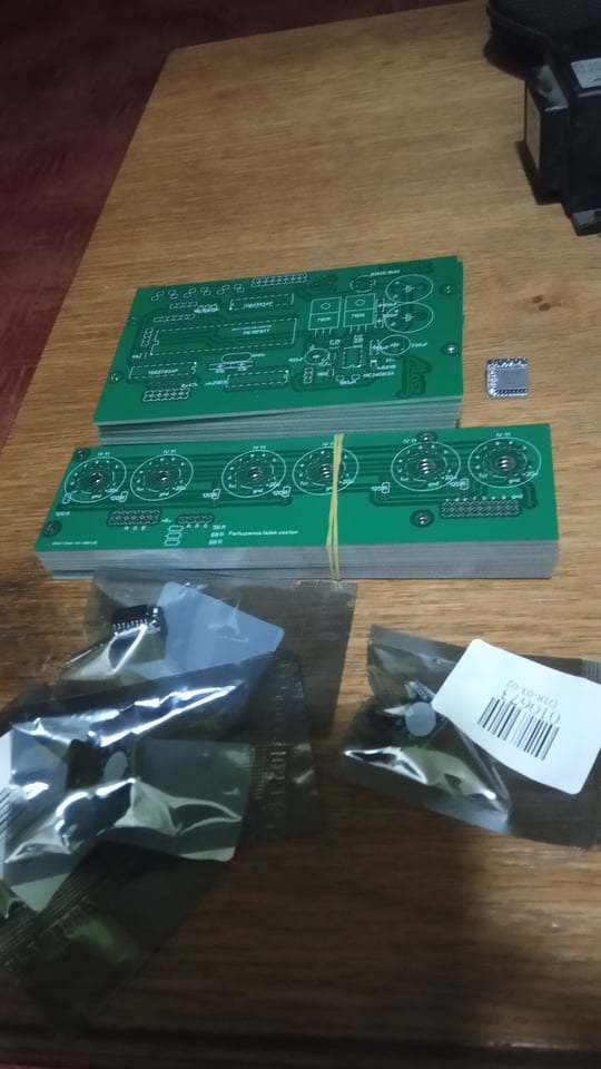

Ma végre megjött a futár , hozott 15db vezérlő és 10db IV 11 es csőpanelt . Az IV6 és LD 8035 ös csőpanelek még csak most lesznek megrendelve de a prototipus elkészítése már kezdődhet . Az időalap DS3231 lesz a vezérlő pic saját programommal . Mielőtt valaki megkérdi ,hőmérsékletet nem mér csak időt-6 digiten .

Az én prototípusomból már csak pár alkatrész hiányzik , és már épül egy második tesztpéldány is , de ha beindul lesz eladó nyák-pic ...
Elindult ! Egyenlőre még csak a saját kvarca az időalap , de bele lesz faragva a DS3231 is ...

Már a DS3231 a főnök ...
