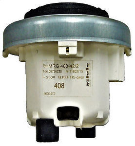

Üdv! Egy miele s8 type: hs15 porszívó motor bekötését szeretném tudni. A motor tipusa:MRG 412-42/2. Három vezeték megy hozzá, gondolom két sebességű. Feltöltöttem a motorról egy képet. Valaki, ha tudna segíteni, előre is köszönöm.

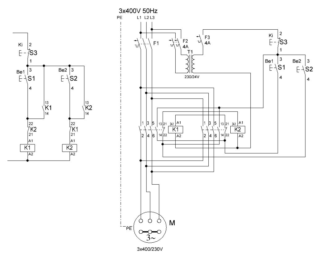

3 fázisu öntartó forgásirányváltó vezérlést kötnék be .
Adott hozzá 2db BBC B16-30-22 mágneskapcsoló és 3 db nyomógomb
a mágneskapcsoló azon része érdekelne ahová az öntartást kell bekötni
esetleg kötött be valaki ilyen mágneskapcsolót ha igen akkor légyszines
segítsetek áramutas rajzzal .
Az lenne a jó ha külön vezérlés és működtető áram
áramutas rajzot rakna fel valamelyikőtök
üdv

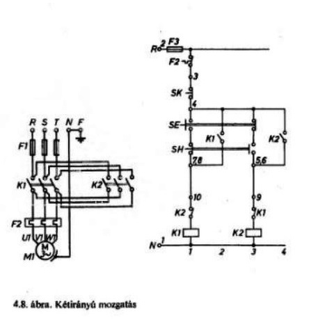

(#) gumibaba válasza VIM hozzászólására (») Máj 4, 2019 /
Hadd kérdezzek olyant, hogy itt a megjelölt kapcsolásnál, ha a 2 nyomógombot egyszerre nyomom le akkor az nem okoz zárlatot. Mert szerintem igen, és itt csak azért jelzem ezt, mert a motor felpörgés után tehetetlenségből forog még miután le van állítva, és így gyorsan le lehet égetni, ha "véletlenül" ráindít valaki ellenkező forgásra. Ha tévedek elnézést érte!

(#) VIM válasza gumibaba hozzászólására (») Máj 4, 2019 / 1
Zárlatot semmiképpen nem okoz a két gomb egyszerre történő megnyomása, mert a két mágneskapcsoló reteszelve van a "másik" (egymás) kiesve záró érintkezőjétől, tehát az fog érvényesülni elsőnek amelyiknek a feltételei teljesülnek a meghúzáshoz. A másik irány azonnali működtetése az a kezelőtől függ és a motorvédő hőkioldó érzékenységétől, hogy az indokolatlan áramfelvételekre mikor szólal meg ha az irányváltás sűrűn történik meg.

(#) elektroton válasza greczn01 hozzászólására (») Máj 4, 2019 /
Egy lehetséges kapcsolás mellékelve.
Itt nincs a rajzon motorvédelem, hőkioldó. Annak nyitó érintkezőjét értelemszerűen a ki gombbal sorba köttendő. Keresztreteszelést kiegészítésként a nyomógombok bontó érintkezőjével is fokozható.
(#) pucuka válasza elektroton hozzászólására (») Máj 4, 2019 /
Azé ebben is van hiba. Két fázis (L1, L3) közé van bekötve a 230/24 V -os trafó.

(#) elektroton válasza pucuka hozzászólására (») Máj 4, 2019 /
Kössz az észrevételt, kritikát. Javítom majd a rajzomat.

(#) elektroton válasza elektroton hozzászólására (») Máj 5, 2019 /
Javítottam, hőkioldóval kiegészítettem a rajzot.

(#) VIM válasza Marko Ramiusz hozzászólására (») Máj 5, 2019 /
Vagy erre a rajzra gondoltál? Ezt Te raktad fel még 2012-ben.

(#) proli007 válasza VIM hozzászólására (») Máj 5, 2019 /
Hello! Nem túl ésszerű a rajz.. Pont azt nem teljesíti gondolom én, ami épp a szándék volt.
Az öntartó érintkezőt, csak a zárókontaktussal értelmes párhuzamosan kötni. Mert így, ha egyik irányba megy és megnyomod a másik gombot, nem történik semmi. Ugyan úgy mint ha nincs bekötve a nyugvó érintkező.
(#) erbe válasza proli007 hozzászólására (») Máj 5, 2019 / 1
Ez éppen így jó. Nem az a feladat, hogy valamelyik Be gomb egyben Ki gombot is játsszon. Csak akkor álljon le, ha megnyomod a Ki gombot és akkor indul a másik irányba, ha már elejtett az előző kapcsoló. A motor nyer néhány millisecundumot.

(#) Tomi111 hozzászólása Máj 6, 2019 / 1
Én is be szokom kötni a nyomógomb nyitó érintkezőjét is a rajz szerint, ha ilyet csinálok. Tapasztalat, hogy ha a két be gombot egyszerre megnyomják, akkor egy pillanatra behúz mindkettő és zárlat lesz. Hiába nyit a nyitó érintkező a mágneskapcsolón, a mechanika még továbblendül és pillanatra zárnak a zárók. ( tudom, miért nyomják együtt a kettőt, de nagy az isten állatkertje...)
Egyébként ha valaki nem akarja bonyolítani a vezérlést, lehet kapni direkt irányváltó mágneskapcsolókat: Irányváltó mágneskapcsoló
Ezek mechanikusan reteszelve vannak, ha az egyik tekercs behúz, a másik már nem tud, hiába kap áramot. Így elég mindkettőt öntartóra bekötni, mindenféle reteszelés nélkül.

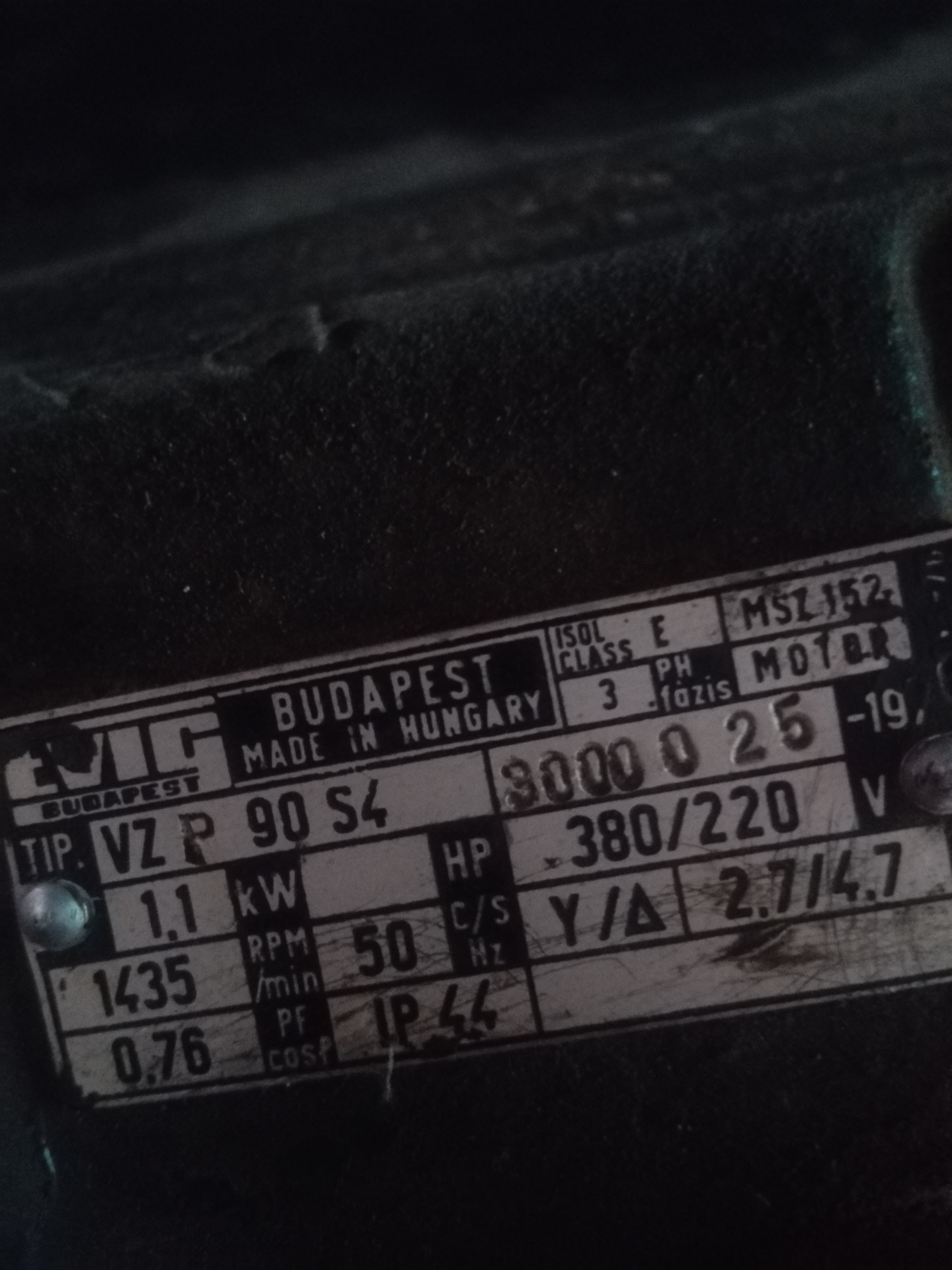

(#) András2106 hozzászólása Máj 13, 2019 /
Üdv mindenkinek! Nemrégiben vettem egy evig villanymotort és be szeretném kötni egy fázisára ebben szeretnék egy kis segítséget kérni. A motort egy kompreszorhoz szeretném használni így indításkor nagy erőt kellene kifejtenie és ha jól tudom akkor azt úgy tudom elérni hogy ha indító és üzemi kondenzátort is használok....( De ha ez nem így van akkor javítsatok ki) Azt szeretném kérdezni hogy ha a motor deltában van akkor hogy tudnám úgy bekötni egyfázisra hogy a lehető legnagyobb erőt tudja kifejteni indításkor ? Illetve mekkora üzemi és indító kondenzátorra van szükségem ? (1.1kw a motor) Találtam bekőtésről egy képet szerintetek ha így oldanám meg és használnák egy 130 as indító kondenzátort meg egy 65 ös üzemi kondenzátort akkor müködőkéles lenne a szerkezet?

(#) granpa válasza András2106 hozzászólására (») Máj 13, 2019 / 1
Némi visszaolvasás a kompresszor témában javallt. Visszacsapó szelepet (tehermentesítő) építs be, akkor nem indul terheléssel a motor.

(#) talaldki válasza Horvath65 hozzászólására (») Máj 15, 2019 /
Szia! Azért én belenéznék a motor belsejébe, találtam már Miele porszívómotorban triacot, gondolom, a jobb hűtés miatt tették oda. Ezek általában kettős szigetelésű gépek, nem láttam még olyant, hogy háromeres kábel lenne a csatlakozás a hálózathoz.
