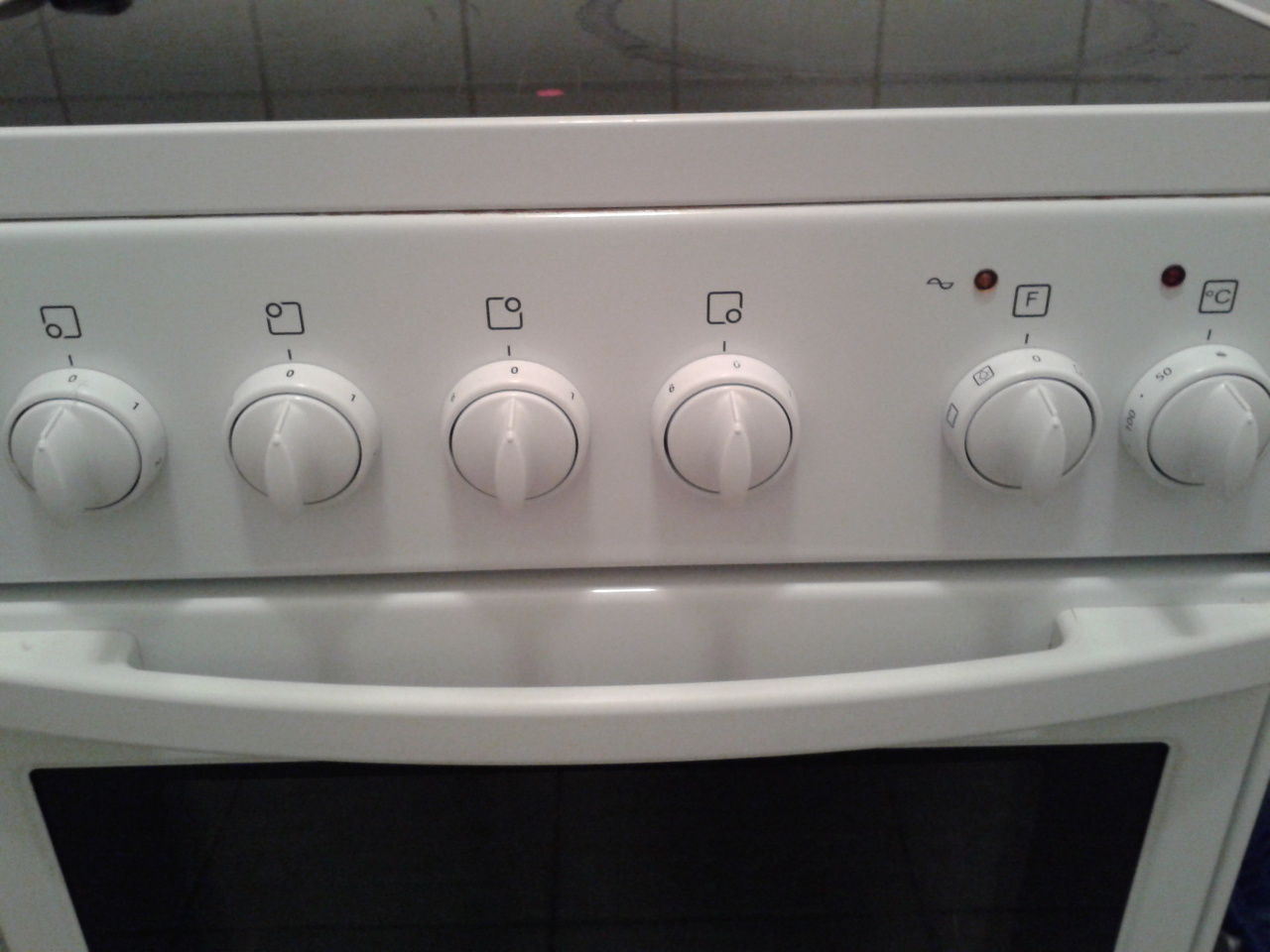

(#) zenetom hozzászólása Máj 23, 2015 /
Ért valaki az indukciós tűzhelyhez?
A jobb alsó főzőlapot kapcsoltam be (a képen ez balról a 4.) egy picit melegedett az egény alja, de aztán lekapcsoltam, mert inkább előtte megkérdem, hogy mit érdemes ezekkel kapcsolatban tudni.
Továbbá, a csatolt képen a főzőlapon egy idő után bekapcsolt egy piros fény, az mit jelezhet? Illetve a további két kapcsolóval mit lehet állítani? Gondolom a jobb szélsővel a sütő hőfokát, a másikkal meg a légkeringetést.
Szerk.: sajnos csak annyit tudok róla, hogy Whirlpool, a pontos típusa valószínűleg a hátulján van, de ahhoz nem férek hozzá.
A hozzászólás módosítva: Máj 23, 2015
(#) botesz válasza zenetom hozzászólására (») Máj 23, 2015 /
Ez egy sima kerámialapos tűzhely.A piros fény azt jelenti hogy még meleg a lap amit az előbb bekapcsoltál.A másik kettő a sütőé.A sütési hőfokot illetve a sütés módját(alsó felső sütés légkeveréssel vagy nélküle...stb) tudod beállítani.

(#) zenetom válasza botesz hozzászólására (») Máj 23, 2015 /
Köszi a választ!
Szerk.: Köszi Sebi!
Ja akkor ez nem indukcós.. Akkor mehet rá bármilyen edény.
Ennél mindegy csak fém legyen!
Ez nem indukciós itt mindegy hogy milyen edényt teszel rá.A lényeg hogy kb stimmeljen a főzőlap és az edény mérete.Tehát a nagy edényt a nagy lapra kicsit a kicsire.Ami még fontos lehet hogy az edény alja vízszintes legyen és ne domború.
Köszönöm szépen a válaszokat!

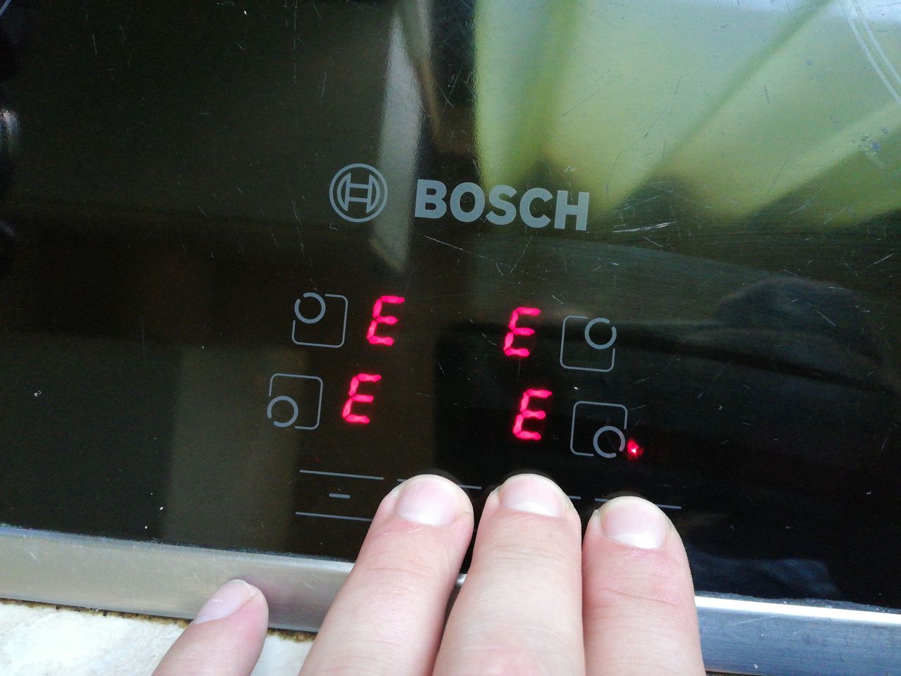

(#) Dave0989 hozzászólása Okt 14, 2018 /
Sziasztok! Olyan problémával találkoztam, hogy a főzőlapon egy teljesen különálló piros fény villog, ha be akarom kapcsolni. Ha a bekapcsoló gomb mellé még mást is megérintekk, akkor pedig 4darab (E) betű villog.....
Valakinek van ötlete?

(#) Hp41C válasza Dave0989 hozzászólására (») Jan 3, 2019 /
Mivel nem írtál típusszámot, az első megtalált indukciós főzőlap használati utasításában ez szerepel:
E villog: A kezelő egység nedves, vagy tárgy van rajta. Szárítsa meg a kezelő egységet, vagy távolítsa el a tárgyat.
Bővebben: Link, Bővebben: Link, stb.
Továbbiak: Gooogle "bosch indukciós főzőlap használati utasítás"
