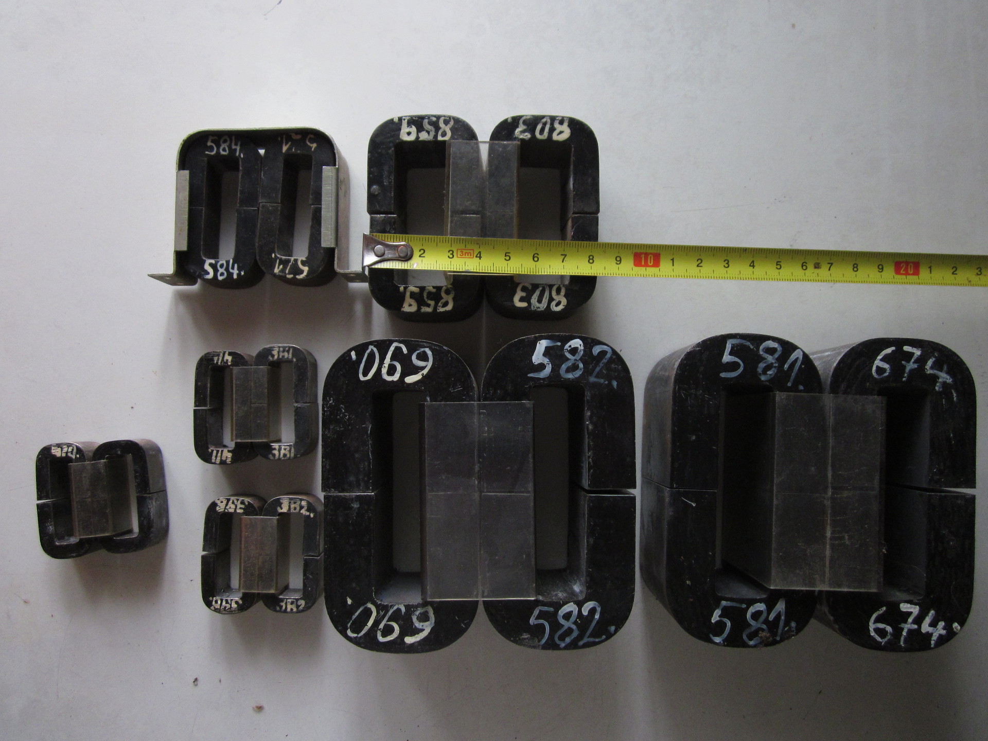

Van valakinek infoja hol lehet hiperszil vasmagot beszerezni ? Előre is köszönök minden információt !
Akad itthon is egy pár darab. Milyen és mennyi kellene?
2db SM85B lehetőleg egy gyártótól ./és az ne Fastron legyen /
Abból a méretből sajnos csak egy van.
Nem tudom milyen gyártmány. Bocs, hogy nem tudtam segíteni. A hozzászólás módosítva: Máj 24, 2019
