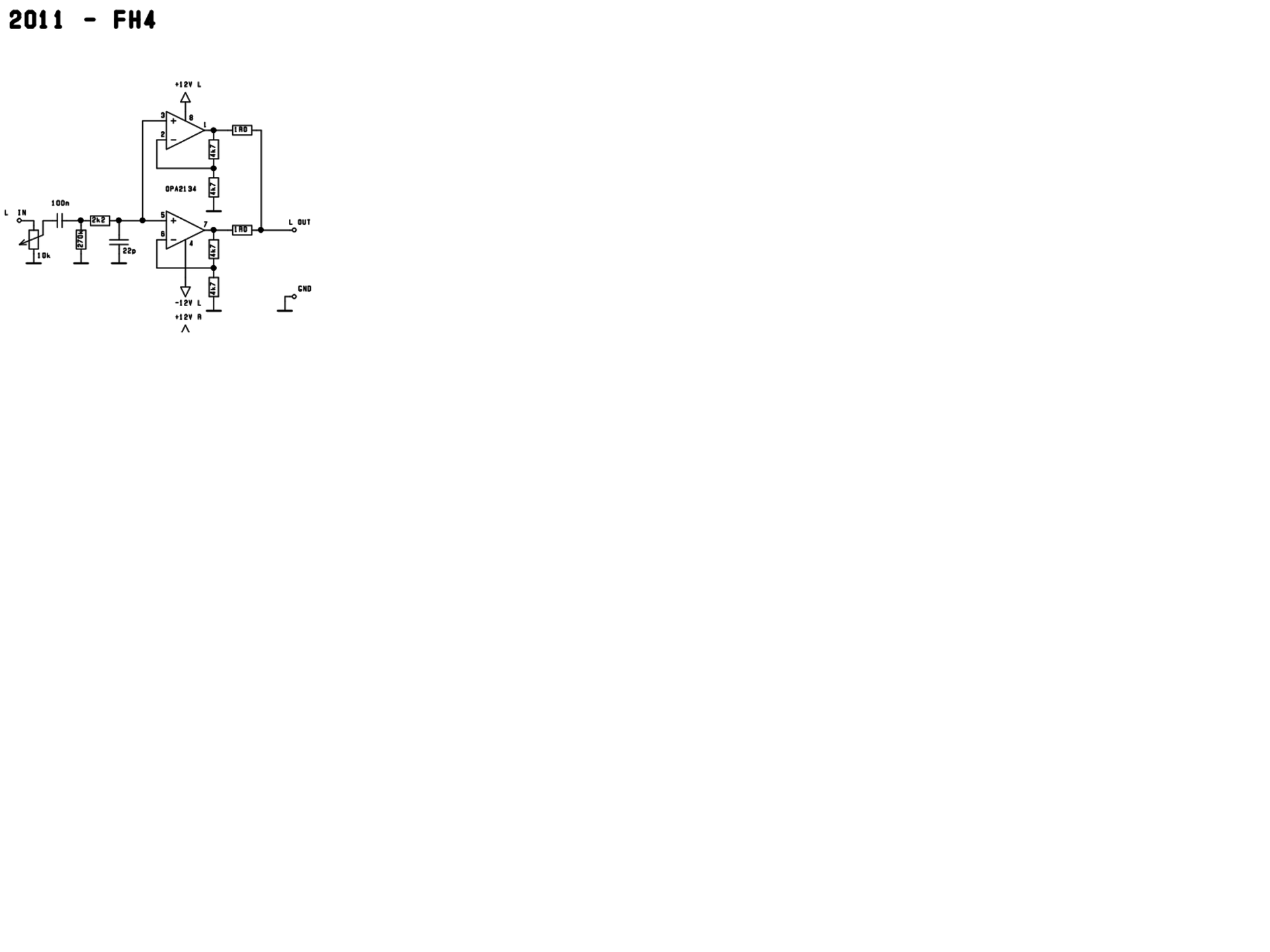

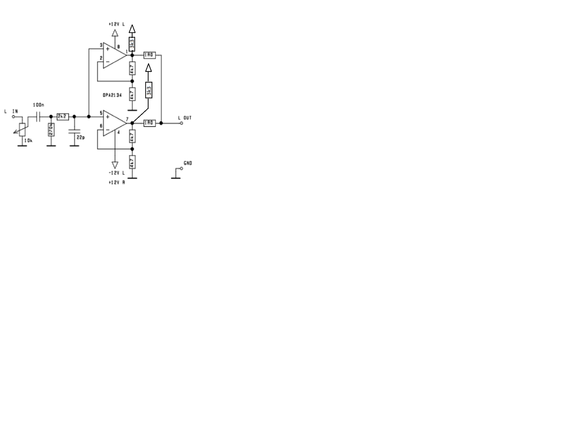

(#) mek-elek hozzászólása Máj 5, 2019 /
Az adott kapcsoláshoz kértem segítséget jobbítási okból, a felmerült változtatások kiválasztása miatt. Ha valakinek még lenne jobb ötlete, adott körülmények között, ami jobb torzítási eredményt eredményezne,
tisztelettel megköszönöm!

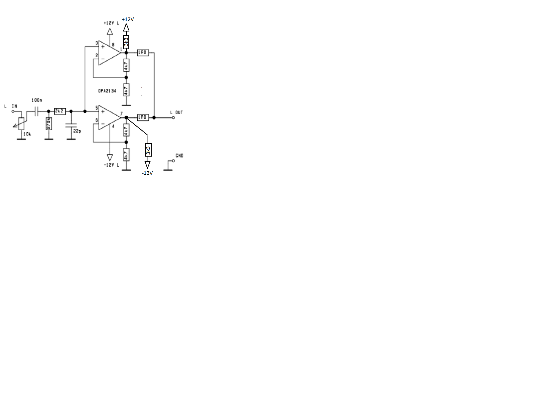

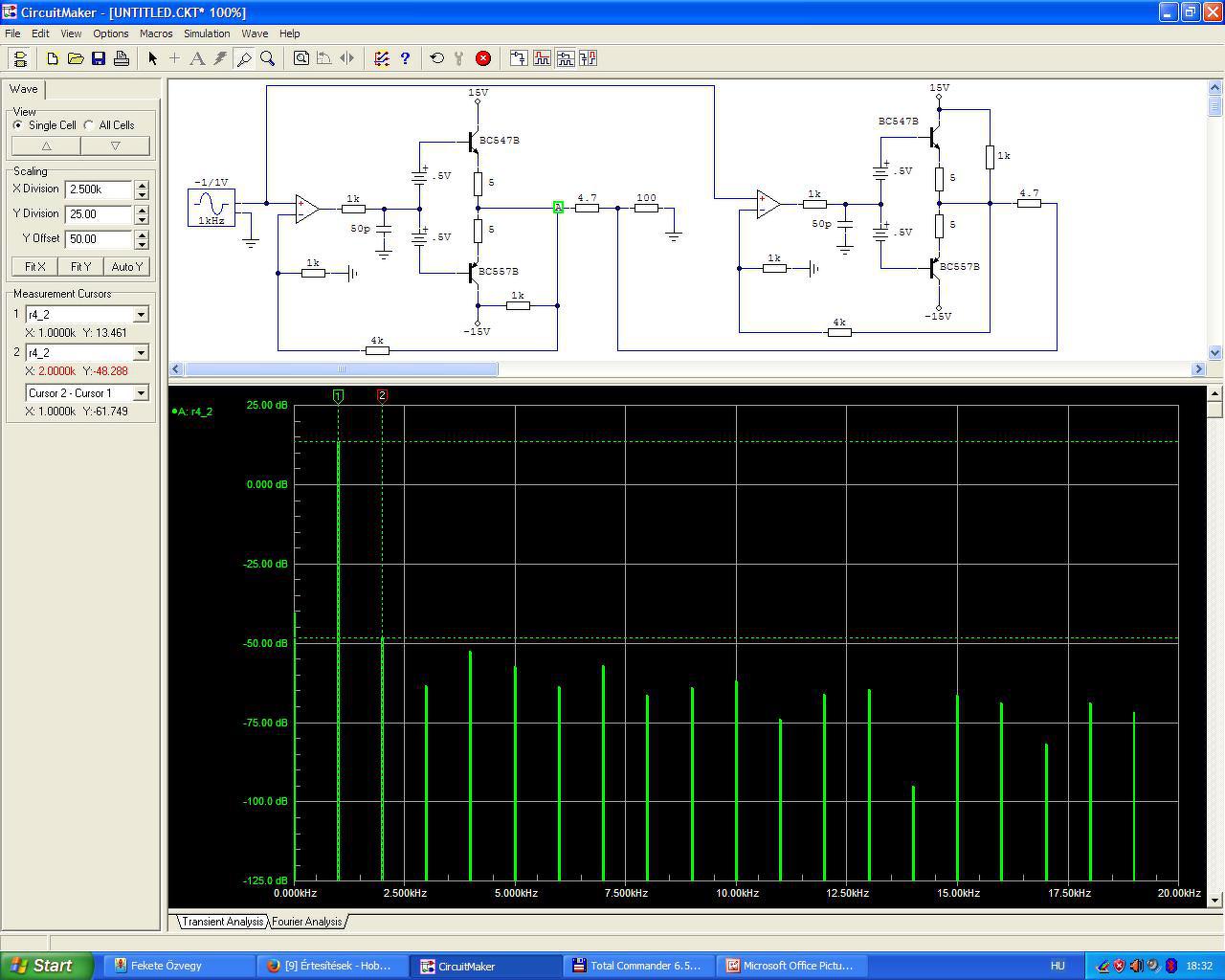

(#) tothbela válasza mek-elek hozzászólására (») Máj 5, 2019 /
Mondjuk egy ilyen. Ezzel a két műveleti közti offszet eltolható, így egy viszonylagos "AB" osztály jön létre. Pontosabban valami komplementer "AC" osztály már ha van ilyen elnevezés.

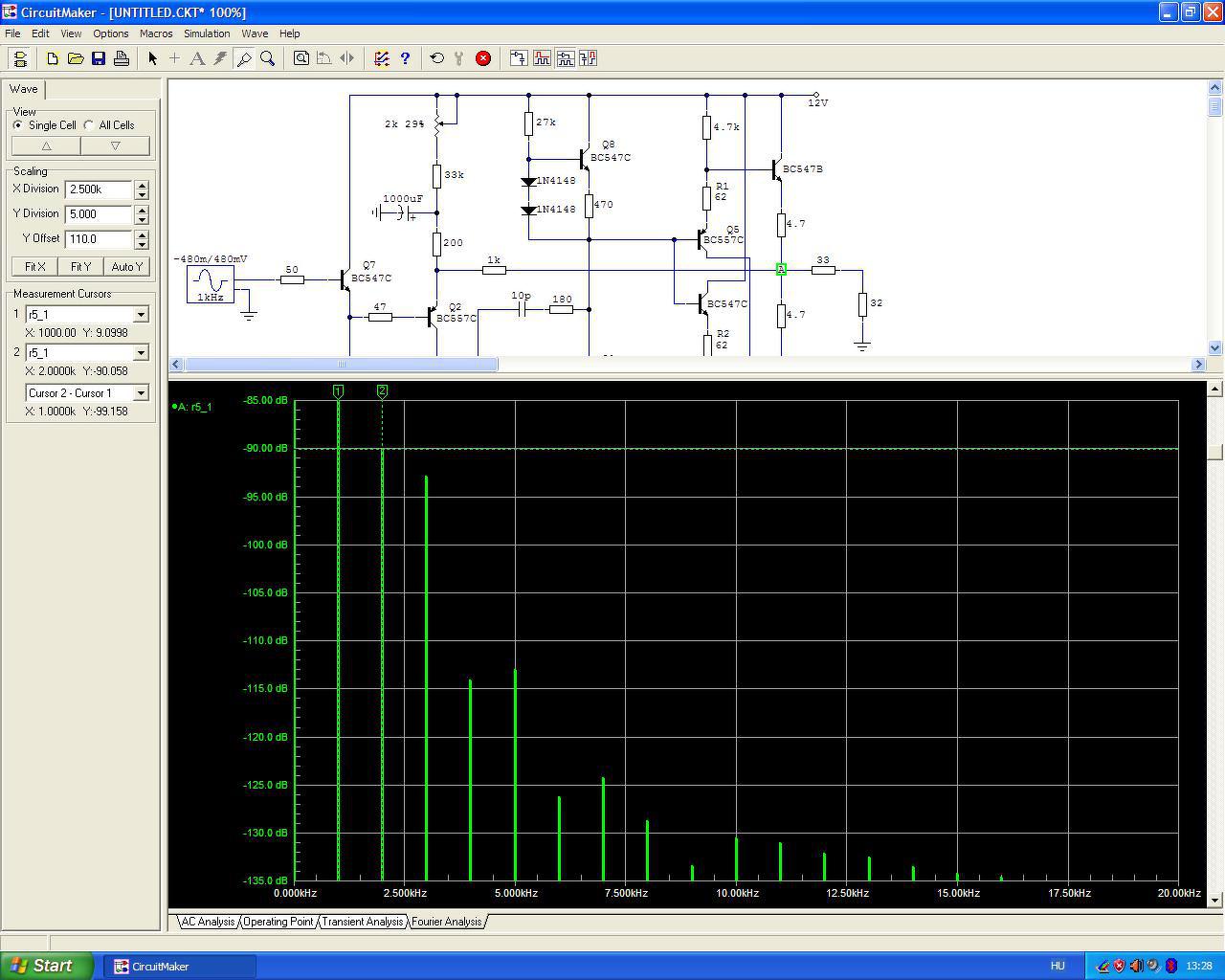

(#) Karesz 50 válasza tothbela hozzászólására (») Máj 5, 2019 /
Érdekes elmélet, le kellene szimulálni. Addig eljutottam, hogy az AB osztálynál a páratlan harmonikusok dominálnak addig kimeneti jelszintig, míg le nem zár az egyik végtranzisztor. Azt már beszéltük, hogy a zenében az áramirány váltások javarésze a két féltáp közé esik és itt a páros harmonikusok dominálnak. Pozitív félperiódusban a felső végtranzisztorok munka ellenállása a hangszóró lesz. Lényegében ezt valósítottad meg ezzel a munkapont eltolással, ha jól értelmezem az elvet. Érdekes. Majd mek-elek elmondja mit tapasztalt, ha kipróbálja ezt az elrendezést... kíváncsian várom a tesztet.

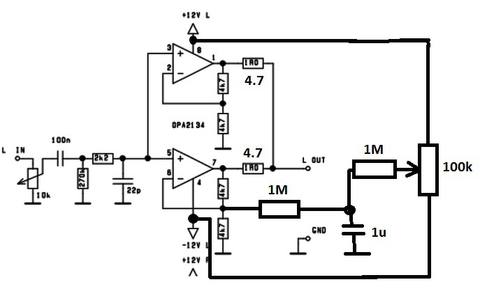

(#) tothbela válasza Karesz 50 hozzászólására (») Máj 5, 2019 /
Közben itt valaki a fejemben azt súgta, hogy mind a két kimenetet ugyanarra a tápsínre lehet kötni egy-egy ellenállással, mert nem lesz tőle aszimmetrikusan terhelve a táp két fele. Nem a föld felé folyik ugyanis az ellenállás árama, hanem a másik tápsín felé.
Ennél az ofszet eltolós dolognál jobb lenne mind a két erősítőfelet elhangolni egyiket pozitív, másikat negatív irányba, és akkor kis kivezérlésnél "A" osztályban tudna üzemelni.

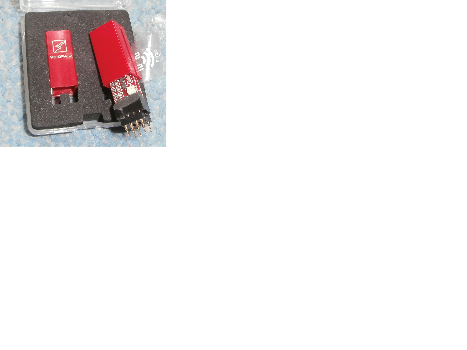

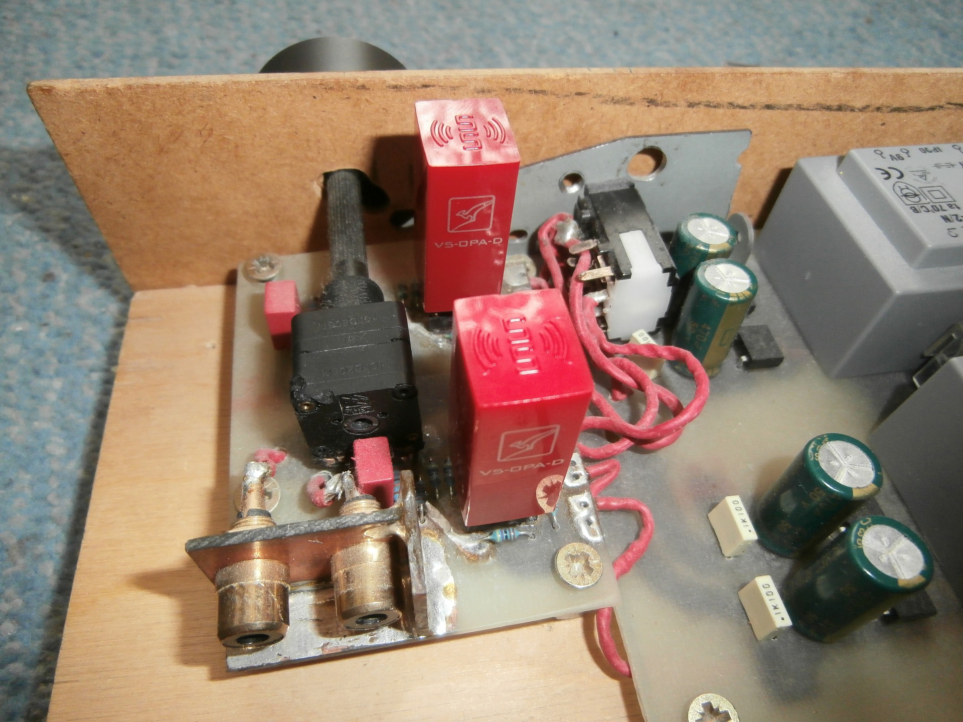

(#) mek-elek hozzászólása Máj 6, 2019 /
Először is köszönöm a segítségeteket!
Tegnap este fájdalmas eredményre jutottam. A FH4 a 72 ohmos K701-el siralmasan szólt. Nem tetszett a DAC bejáratás során használt LME49720-knak. Még a magasakat is lespórolta a cucc. Ebből arra következtettem, hogy tévedtem, amikor a DAC monitorerősítőjének gondoltam ezt a kapcsolást. Dehát annak idején a PC hangkártyájáról olyan használható volt, igaz akkoriban csak 32 ohmos hallgatót látott. Már azon törtem a fejem, hogy hogy hasznosítom a V5D-ket, mivel duál monoban szoktam építeni. Hát ma megjöttek a Bursonok. Kíványcsian, sokat nem várva, tettem őket a FH4-be. E dolgokkal behavazva fényképeztem le a kísérleti állapotát, amikor észrevettem a keresőbe, hogy az egyiket fordítva dugtam be a foglalatba. Ez a szegény a fényképnek köszönheti az életét, én meg , hogy egy butasággal kevesebbel megúsztam.
Hát lett meglepetés.......
Köszönő viszonyban sem volt az amit hallottam, amikor az LME49720 volt benne. Magasak és mélyek többen lettek, az egész tér kitisztult ahhoz képest, anélkül, hogy bármi máson változtattam volna.
Egy felvételen azonnal hallhatóvá váltak a felvételi stúdió falai.
Igaz nem ingyen adták, de a csoda amit csinál sem semmi.
Na most nincs bejáratva, addig nem is változtatnék semmin. Hát így jártam a FH4 -el
Talán egy órát ment a V5 a FH4-ben, amikor már a teteje igen felmelegedett. Az oldala nem volt olyan meleg, mint a teteje. Tettem egy próbát, és sikerrel járt. Kivéve a V5-öt, finoman elemelgettem egy kis hézagnyira az oldalát az alján, körbe, körbe, majd a lukba akasutott gémkapoccsal megtartva a házát, az alját finoman jobbra balra mozgatva, sikaerült levenni a házat az ák.-ről.

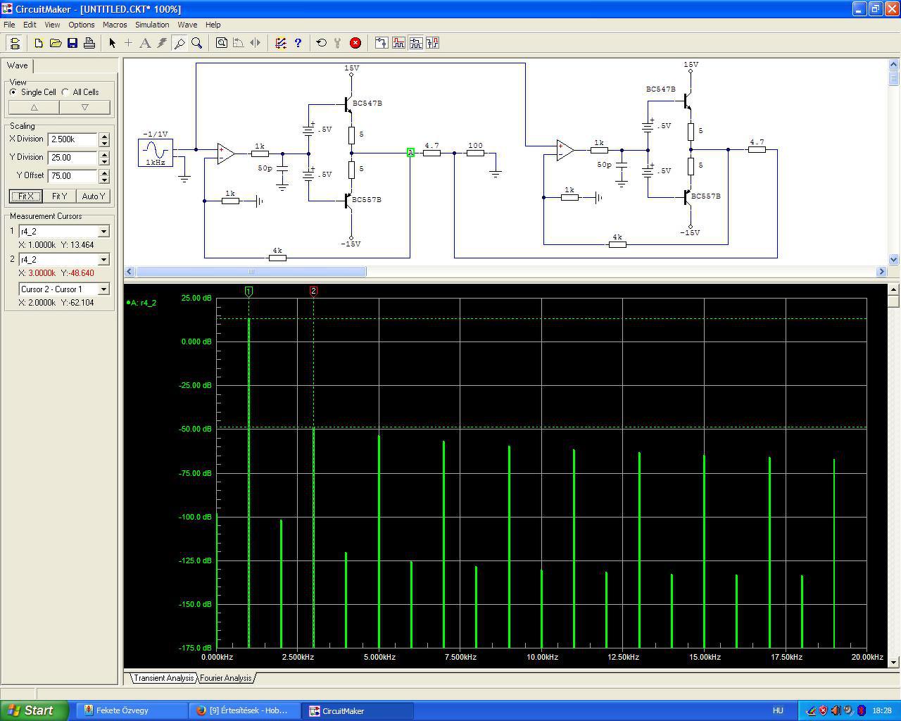

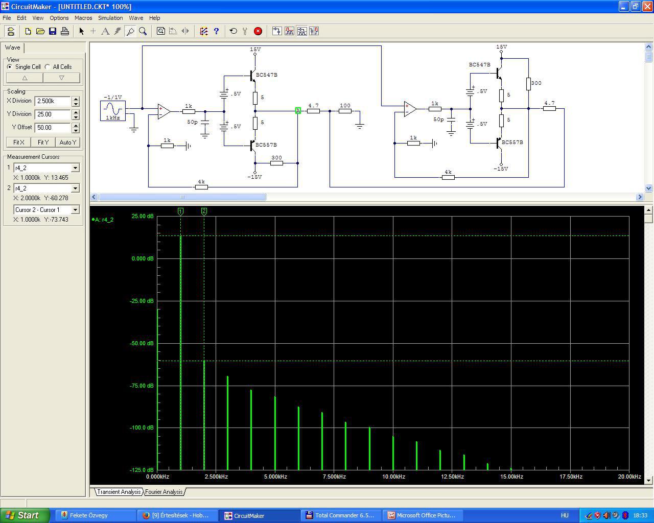

(#) Karesz 50 válasza tothbela hozzászólására (») Máj 6, 2019 /
Beletettem némi keresztezési torzítást a szimulációba.
Szépen látszik, ha "AB" osztályúra van előfeszítve a tápra kötött ellenállásokkal, lehet, hogy több kárt csinál, mint hasznot, de "A" osztályban már hozza az "elvárásokat".

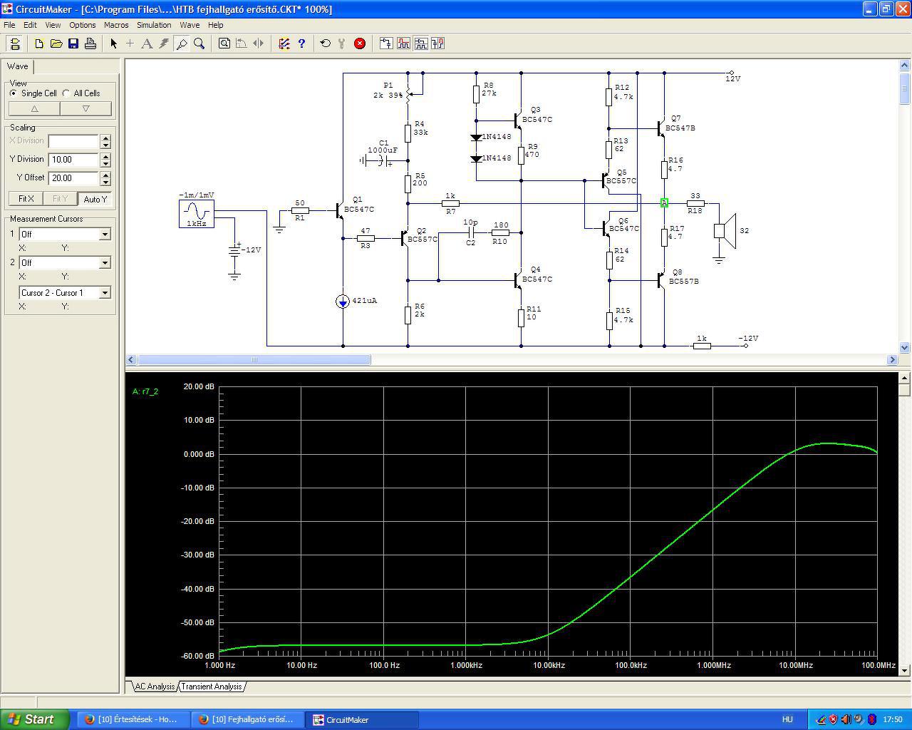

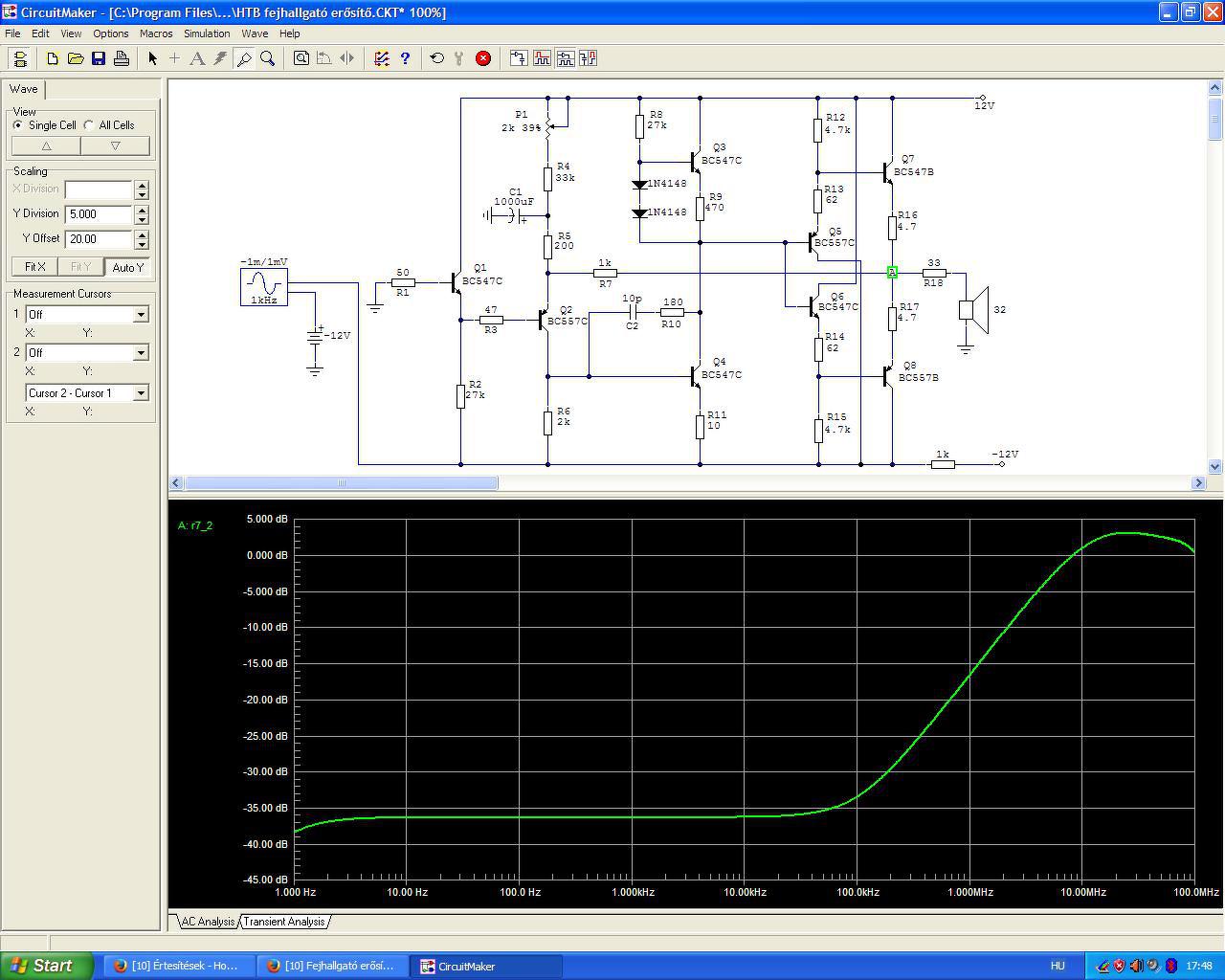

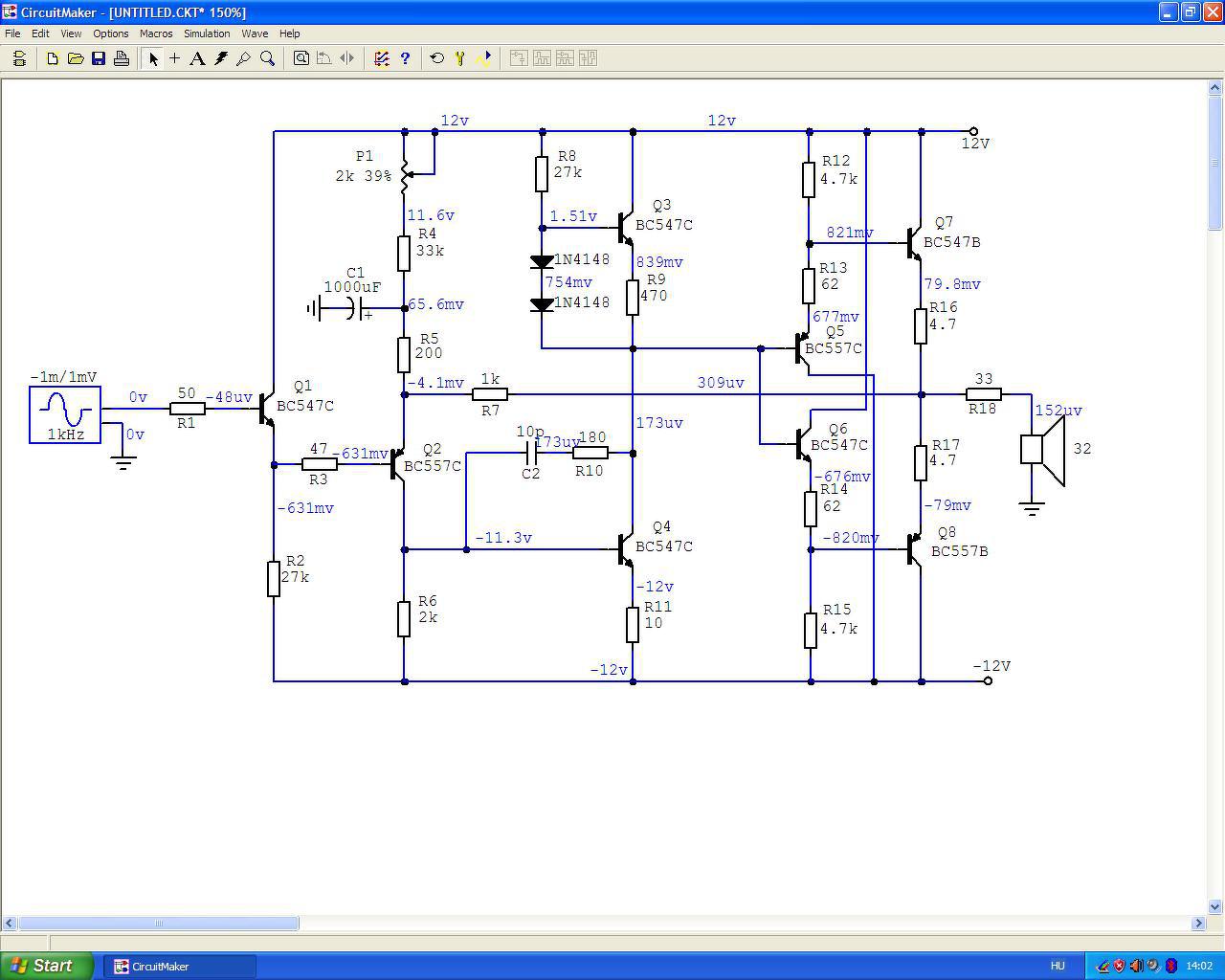

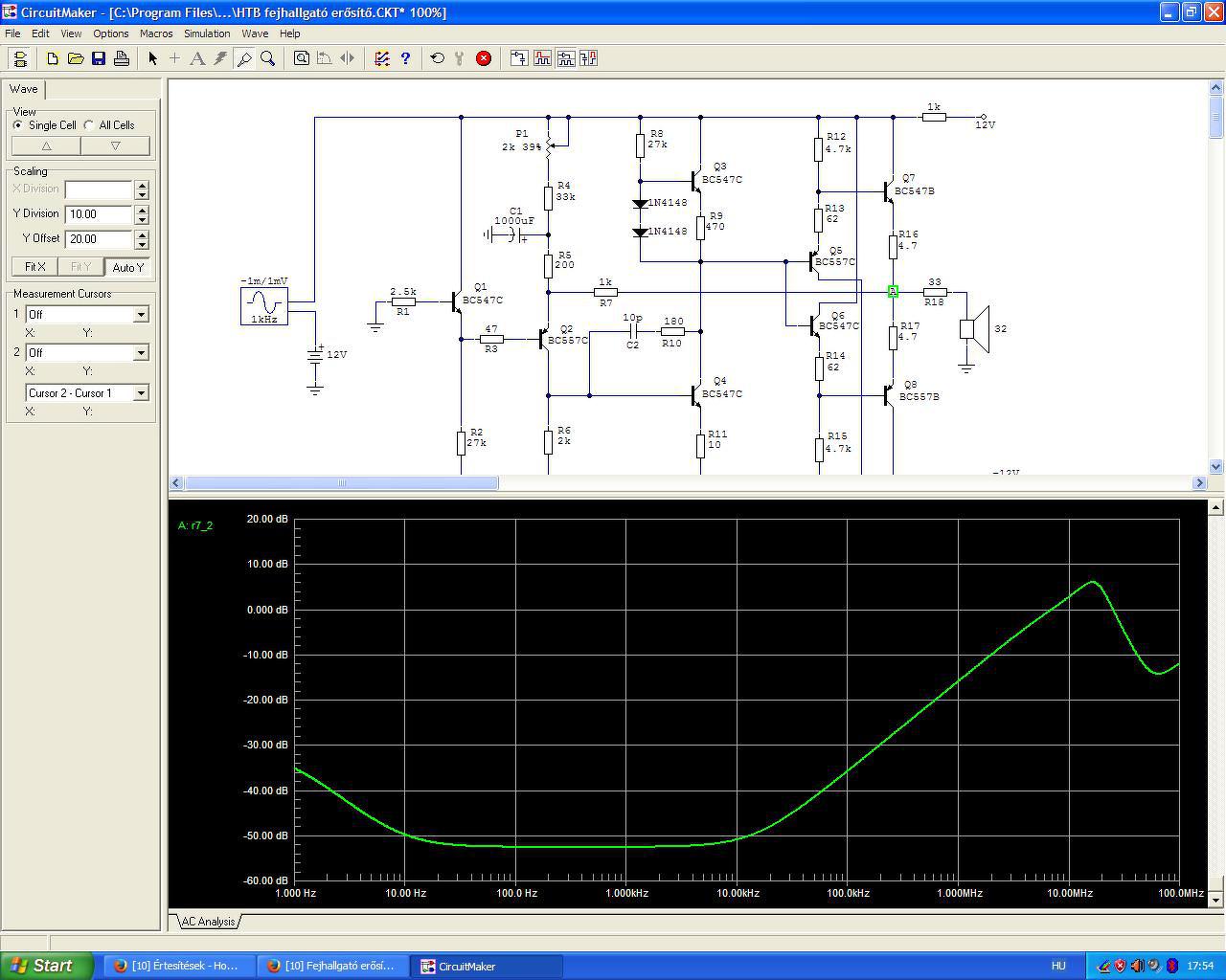

(#) Karesz 50 válasza tothbela hozzászólására (») Máj 7, 2019 / 1
Első nekifutásra ilyen lett. Az áramfelvétele 25mA, alkatrészára 600 Ft/csatorna.
(#) tothbela válasza Karesz 50 hozzászólására (») Máj 7, 2019 /
Egész szimpatikus. Még alacsonyabb táppal is elég lenne, bár így van tartalék. Jó. Természetesen lehet még faragni rajta. Hal az első és a második tranzisztor áramgenerátoros táplálású lenne, akkor a tápelnyomás megnőne, így egy szerényebb szűrésű táppal sem búghat, de lehet hogy így sem búg.

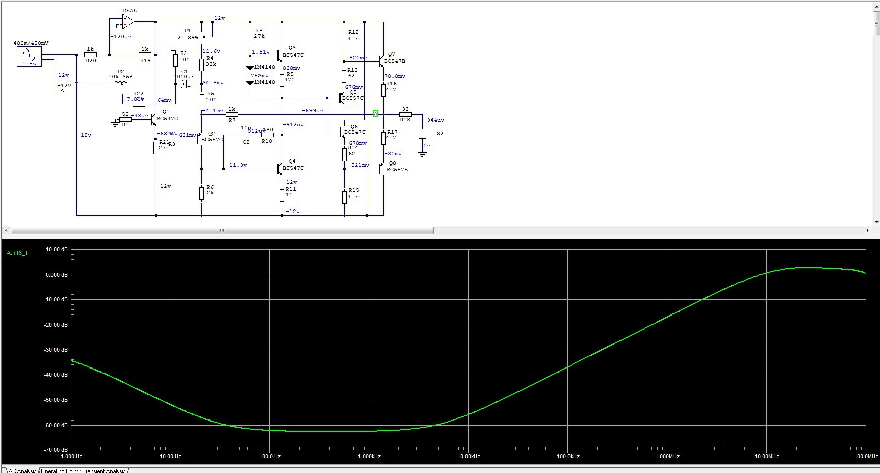

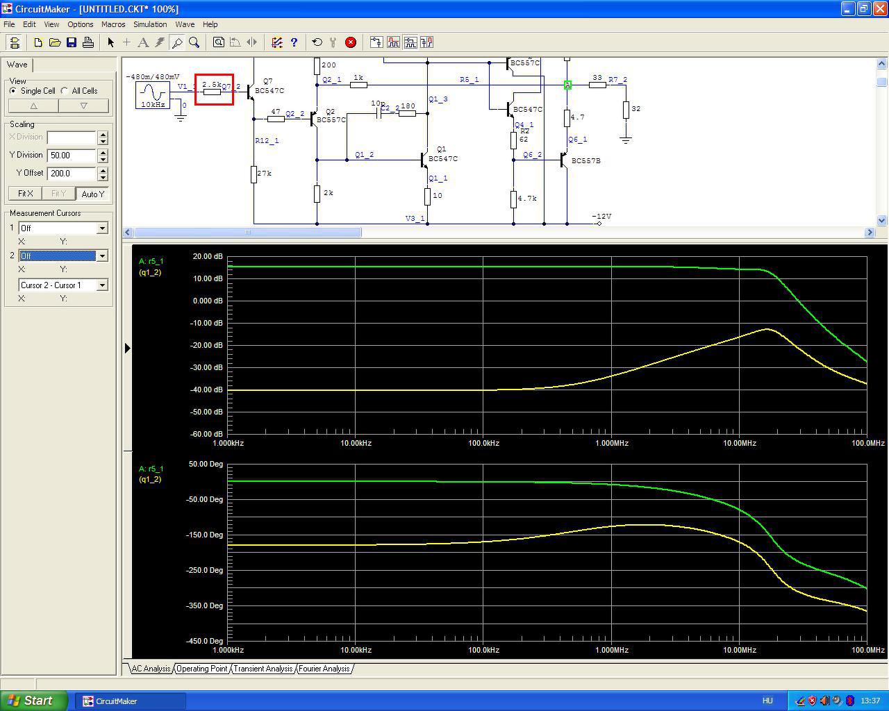

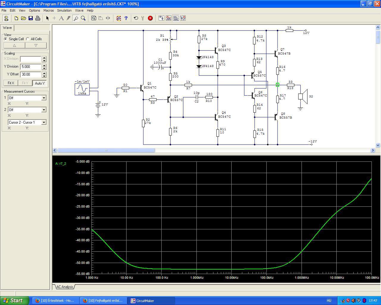

A bemeneti összegző tranzisztor áramát szűri az 1000uF, onnan azért gondoltam kispórolni az áramgenerátort. Megnéztem, a közepes frekvenciákon nem is javít semennyit a felső áramgenerátor, csak 10Hz alatt. A bemeneti impedancia illesztőnél javít 20dB-t, nem tudom... ki kell próbálni. Kapacitív sokszorozós tápot gondoltam hozzá, éppen a rossz tápelnyomás miatt.
És az is látszik, mennyit javul - mérve is - nagyfrekvenciásan ha kis impedanciás a meghajtás. Még az impedancia illesztő elé sem ártana még egy impedancia illesztő
Elküldöm neked email-ben, mert mindig vannak jó ötleteid pluszban.
(#) tothbela válasza Karesz 50 hozzászólására (») Máj 9, 2019 / 1
Akár az R2-t meg lehet felezni, és lehidegíteni egy kondenzátorral. Az is javít 20dB-t. Most az a kérdés, hogy melyik irányba történjen az elindulás. Tele pakolni kondenzátorokkal a tápsínt, vagy áramgenerátorokat alkalmazni. Ami egy füleserősítőnél még nagyon fontos, az a zaj. Ellenállás vagy áramgenerátor. Melyik kelt kisebb zajt az áramkörben. Amíg hangsugárzós hifizésnél a maximális hangosság nem szokta nagyon túlordítani a 90 dB-t, addig fülesnél nem gond ha fájdalomküszöbig toljuk. Ja nem egészséges, de a szomszédot nem zavarja. Tehát 110 dB, vagy magasabb is lehet a hangnyomás. Az alsó érték az mindig annyi amennyi, egyéntől függően változhat, de ha tegyük fel nem süketültünk még meg, akkor elvárható hogy ne legyen zajos. Tehát máris kijött, hogy hangsugárzós hifinél 90, fülesnél 110 dB az elvárható jel-zaj viszony.

(#) tothbela válasza Karesz 50 hozzászólására (») Máj 10, 2019 /
A táp szimmetrikus, a brumm is szimetrikus. Miért ne lehetne kioltani? Már megint a régi csöves világ maradéka. Se áramgenerátor, se szűrőkondér.
A műveleti az csak a tápot szimbolizálja.
Az ellenállást éppen takarja valami, az 12k
