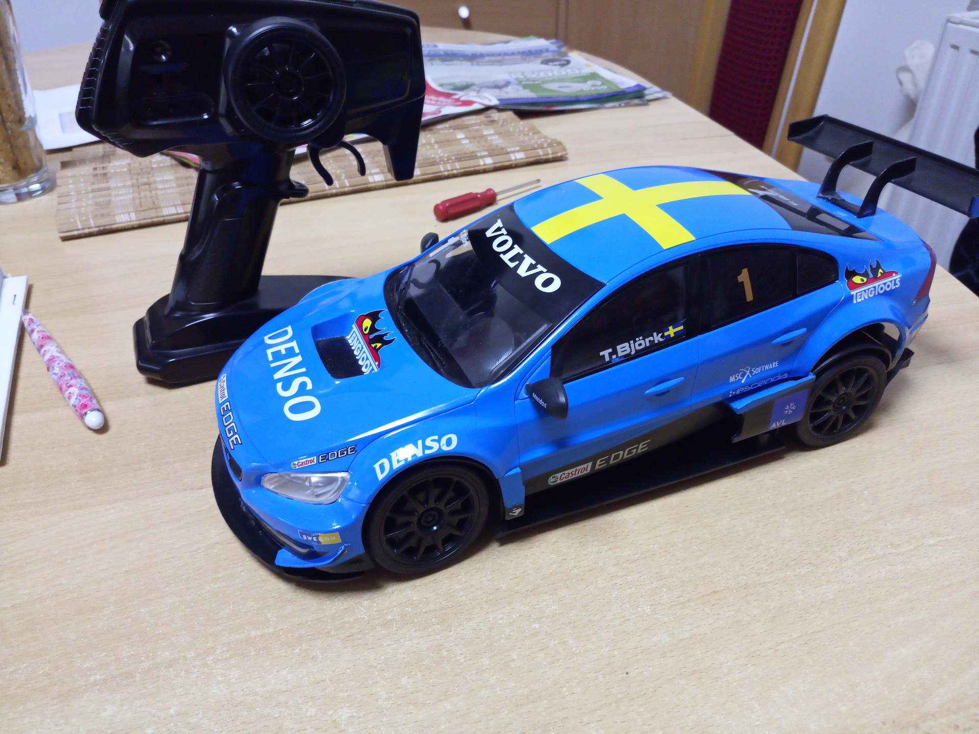

Új lennék itt.Tudna valaki segíteni abban ,hogy van egy régebbi r/c autóm semmi nincs ráírva 7.4 volt-os-Ha a kezembe fogom tökéletesen működik de mihelyt leteszem a talajra meg se mozdul -erőlködne de semmi csak egy kis idő után mozgatja a kormányt és el kezd sípolni valami .Kikapcsolom majd vissza és kezdődik elölről minden,Valami tippet kérnék.
Rakj fel képet róla. Hol és mikor vetted? Mivel töltöd?
csak jött,márkája nincs de egész eddig tökéletesen működött egy ütközésig.5 db ceruzaelemmel működik.átkötöttem rá egy másik motort de azzal is ugyan azt csinálja
A ceruza elem nem valami jó az autóhoz. Egyrészt túl nagy a belső ellenállása, másrészt kicsi kapacitást tud tárolni. Próbáld meg másik, vadi új elemmel, ha lehet nem a piacon vegyed 200Ft-ért 10-es csomagolásban, hanem valami minőségibbel próbálkozz.
próbáltam zsír új Duracell elemmel és új tölthető elemmel(akksi) de semmi változás.Az ütközés előtt tökéletesen működött merült elemmel is.
A vevőn lévő "öcsipanelt" nézném meg, mert ha az foglalatba van dugva, akkor lehet, hogy az ütközéskor kimozdult.
a harmadik képen lévő, ami alul van amin a vevő kristály van?

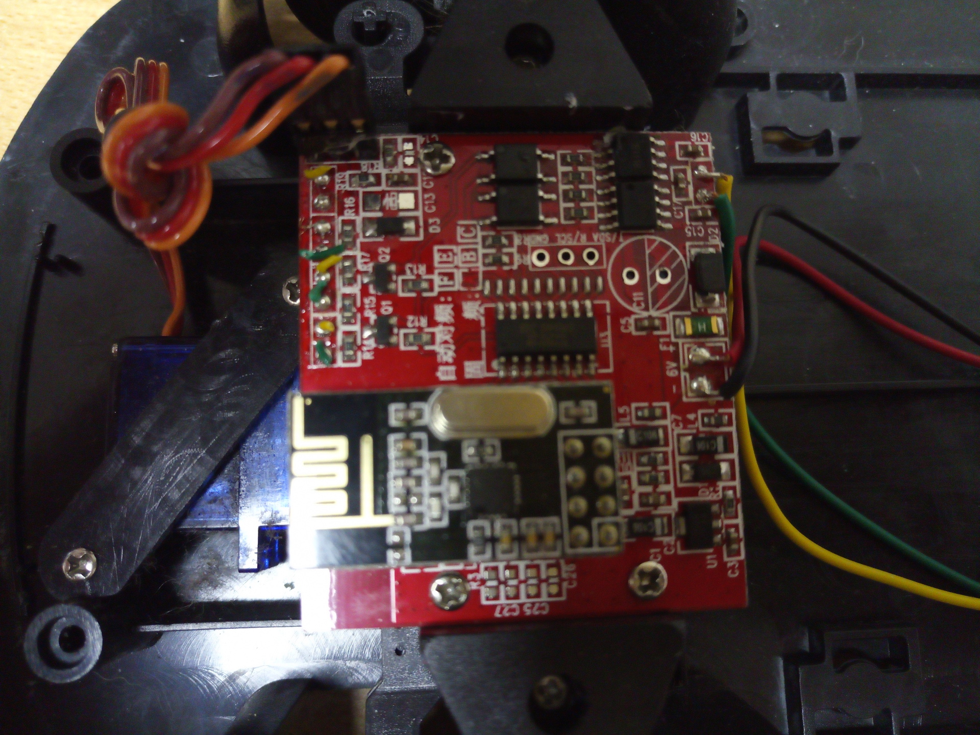

Sziasztok! Vettem egy, a képen látható vezérlőt. A "motor interface" csatlakozóra közvetlenül köthetem a motort, vagy az valamiféle vezérlő jelet ad csak? Köszönöm
