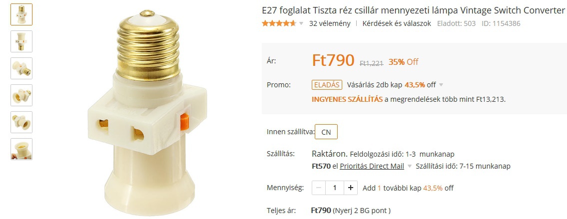

(#) erbe hozzászólása Máj 9, 2019 /
Nosztalgia nagyanyáink korából. Mikor az egyszem lámpa fölött ebbe az elosztóba dugták a kétcsatornás néprádiót.
A hozzászólás módosítva: Máj 9, 2019
(#) gyuszo válasza erbe hozzászólására (») Máj 9, 2019 /
Az E27 foglalatos 2 csatlakozós bakelitra gondolsz ?
(#) pucuka válasza erbe hozzászólására (») Máj 9, 2019 / 1
Nekem sokáig megvolt, még porcelán foglalatú, nagyon jó szolgálatot tett szállodákban, ahol nem volt konnektor.

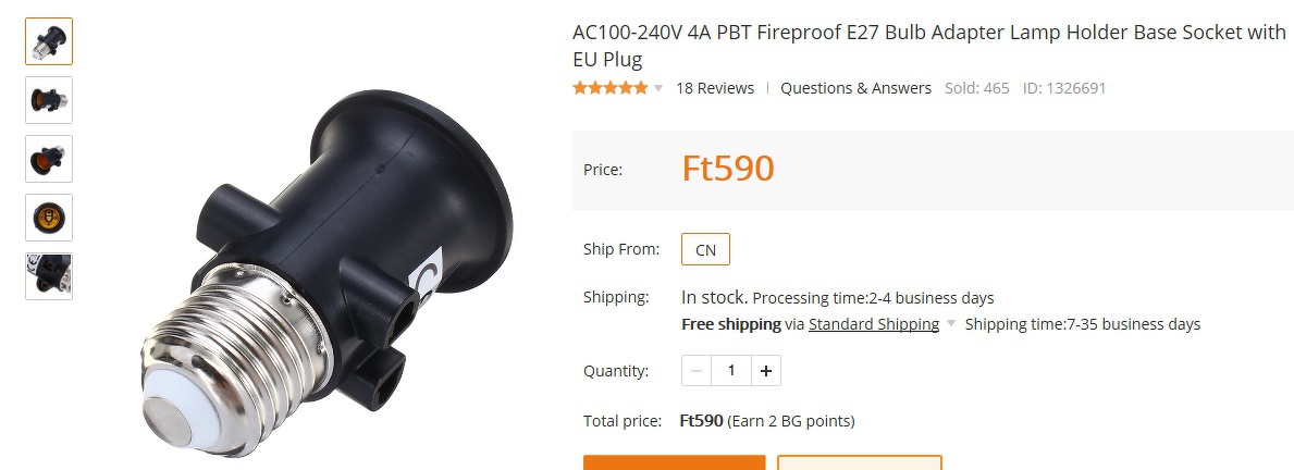

(#) erbe válasza gyuszo hozzászólására (») Máj 9, 2019 /
Találkoztam én is később fehér porcelánnal, de nagyanyámé fekete bakelit volt. Kissé karcsúbb, mint ez. A dugalj részen vékonyított kerek nyúlványokban volt az érintkező. Volt olyan T-elágazónk is.
(#) erbe válasza erbe hozzászólására (») Máj 9, 2019 /
Itt a fekete is:
