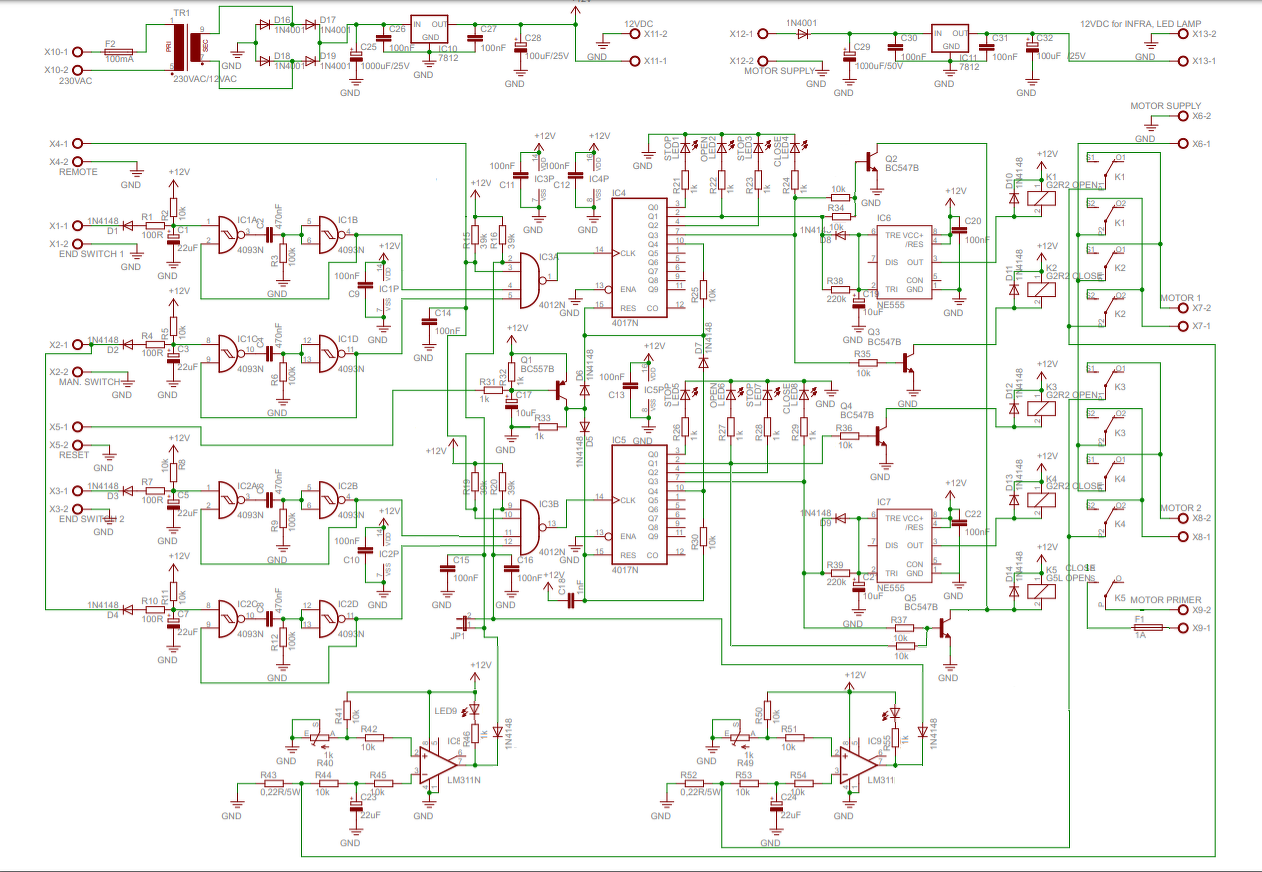

(#) fricihun válasza proli007 hozzászólására (») Máj 9, 2019 /
Szia,
Sikerült megrajzolnom "Sassal" a kapcsolási rajzot is. Ha megkérlek vetnél rá egy pillantást, hogy így jól van-e kötve minden, illetve meg van-e minden amiről beszéltünk?
A táp áramkörökbe a 7812 elé és után beraktam 1000µF kondikat, és 100nF kondikat is, illetve minden IC kapott a táp lába mellett közvetlen egy 100nF kondit.
A korábbi 2db 2,8VA-s nyáktrafó helyett úgy döntöttem, hogy csak az egyiket használom az áramkör standby tápellátására, és a motorokat működtető toroid trafóról fog tápot kapni az infra és a ledes villogó.
Kérdés az, hogy a 20VAC egyenirányítva +4700µF kondival pufferelve 31-32VDC-t mérek, és a 7812 max bemeneti feszültsége 35V. Elvileg a motorok is működnek amikor ez a trafó bekapcsol, és ilyenkor csak 22-24V-t mérek. Nem lesz ebből gond igaz?

(#) proli007 válasza fricihun hozzászólására (») Máj 10, 2019 /
Hello! Szép munka!
- Az IC10 stabi után már nem szükséges 1000µF kondi. Egy 100µF bőven megteszi.
- Az R13-R14-R17-R18-ra nincs szükség, mert CMOS kimenet hajt CMOS bemenetet.
- A Q2 tranyó, csak az IC4 Q1 pontjáról vezérelődik. Így csak nyitáskor kapcsolná be a trafót.
A Q3-ról is kell a tranyót vezérelni. De a VAGY kapcsolathoz, nem kell dióda, hanem a elég két ellenállás a 4017 Q1 és Q3 pontjáról a tranyó bázisába. Az is VAGY kapcsolatot fog létrehozni.
- Viszont a tranyók bázisába a kimenetről bőven elég egy-egy 10k. Mert az is kb. 1mA bázisáramot hoz létre. Az OMRON relét simán működteti, ha a tranyó bétája csak 50 lenne. Nem kell feleslegesen "pazarolni" a +12V tápáramot, mert a 2.8VA nem túl sok. Természetesen ezt az átalakítást meg kell tenni. U5 Q1 és Q3 esetében is. (Mert a K5 egyik oldal nyitásakor kapcsolná be a trafót, a K6 pedig a másik oldal zárásakor.)
- Viszont a K6-ra nincs szükség. Mert mind két relé a trafó primernek ad tápot. Ha a Q2 és Q5 kollektorát összekötöd, a K5 mind két esetben ad a trafóra feszültséget. (Mert ugye ez egy négyes VAGY kapcsolat. Akár az Ic4 Q1 vagy Q3 kimenete magas, vagy az Ic5 Q1 vagy Q3 kimenete magas, kell a trafóra a feszültség.) Egy relé elégséges.
- A túláram védelemnél is vannak megfontolásra alkalmas dolgok. Egyik a Led jelzése. Jelenleg ha nincs túláram, az Ic8 7-es kimenete magas szinten van. Így a Q6 tranyó nyitva van, a Q7 pedig zárva. A Led9 világít. A túláram pillanatában a Q6 lezár, a Led sötét lesz, Q7 kinyit és lépteti a 4017-et. Csakhogy abban a pillanatba a motor leáll, megszűnik a túláram és egyből vissza is kapcsol a Led. Vagy si a Led jelzése csak a relék ejtés idejéig fog csak jelezni. Szinte észre sem veszed.
Egyébiránt a kapcsolásban az is gond, hogy ha Q6 nyitva van, az R47-en keresztül világít a Led9. De ha a Q6 lezár, akkor a Led9 ugyan fele árammal, de vidáman tovább fog világítani, mert az árama lefolyik az R48 és a Q7 bázis-emittere felé. Vagy is ekkor olyan mintha nem 1k, hanem 2k lenne vele sorba.
Gyakorlatilag a Q6 és Q7 tranyóra semmi szükség. Mert mind kettő fázist fordít. Így az Ic8 kimenetén ugyan az a jel van, mint a Q6 kollektorában. Tekintve hogy az LM311 kimenete is nyitott kollektor, a JP1-el ugyan úgy közösíthető, mint ahogy a Q6 és Q9 kollektorát kötnéd össze. Ha a Led-et a +12V és az R46 pontja közé teszed be, akkor fog jelezni, mikor túláram van. De ekkor fog felvillanni egy pillanatra, míg a relék le nem bontanak. Annyi különbség lenne, hogy az LM311-ek kimenetét vinnéd a négybemenetű ÉS kapuk felé, és ha JP1 zárva van, mind két Led jelezne. De ha egy-egy diódát teszel az LM311 kimenete és a 4012 bemenete közé, akkor külön-külön lesz a Led jelzés. (Az R46-ot természetesen lehet csökkenteni 1k-ra és a megjegyzéseim, az Ic9 és áramkörére is vonatkozik.)
- Ha az infra tápját így állítod elő, akkor motor tápját is szűröd a C29-el. De szerintem a motor tápot felesleges szűrni, annak megfelel a kétutas szűretlen jel is. Ekkor viszont egy diódát kell betenni, az X12/1 és a C29 + lába közé. Így csak az infra tápja lesz szűrve. Nem tudom mekkora a fogyasztása, de ahogy a kolléga is írja melegedhet a stabi. Persze itt táp csak addig lesz, míg a motor jár. Tehát azért szénné nem fogja magát fűteni.
De persze tisztázni kell, az infra fogyasztását, és a C29-et és C32-öt ez szerint megválasztani. Tekintve hogy a 20Vac-ból lesz előállítva a stabi feszültsége némi hullámosság megengedhető, nem kell agyonszűrni. Kisebb méretű kondik elegendők.
- Ha az infrakapu tápját kapcsolgatod, azt is tisztázni kell, mennyi idő alatt éled fel és a kimenete mit tesz a táp megjelenésekor és megszűnésekor. Nehogy helytelen vezérlőjeleket adjon a 4017 számára ekkor. (Mondjuk a rajzon nem látszik, hova lesz bekötve az infra. a léptetésre (végállás) vagy a Stop-ra (Reset).
- Apropó! A Reset áramköre most így jó.
- Nem tudom eredetileg a motort, szűrt vagy szűretlen feszültségről járattad és kipróbáltad-e. Én ha csak lehet nem szűrném. Egyébként 32V feszültség, 24V-os trafóból lesz, 20V-osból kb. 26V. Természetesen a feszültségesés sem mindegy.
Remélem érthető. Ha nem egészen, akkor "összekarmolom" a rajzodat..

(#) fricihun hozzászólása Máj 10, 2019 /
Szia! Először is köszönöm ismét a részletes leírást. Probáltam mindent ugy csinálni ahogy leírtad korábban, de akkor még egyszer nekiesek.
Őszintén szólva megköszönném ha összefirkálnád a rajzot mert abból egyszerűbb nekem, az egyértelmű.
Amit most fejből tudok hogy az infra kapu adó és vevő 110mA-t vesz fel összesen amelyből 1 vagy 2 pár lesz mert szárnyas kapura tervezem az áramkört. Tehat max 220mA, és egy pnp npn tranzisztoros villogót akarok rákötni, ami mondjuk 3-5db magas fényű ledet villogtat. Az infra a resetre lesz kötve, ha valami miatt megáll akkor csak nyitni lehet.
A JP1 azert került bele mert lehet jobb ha nincs közösítve a ket szárny túláramra történő megállítása, mert ha a rácsukódó szárny megakadna a végállás előtt amikor már a másik szárny megállt, az összekötés miatt pont elindítaná újra miközben a rácsukódót megállítja.
Az áramkorlátnál pedig én is feleslegesnek tartom hogy a led folyamatosan világít. Jobb lenne ha felvillanna hiba esetén.
Lassan csak lesz belőle valami.
Köszi a segitséget!
Hello! Na átrajzolgattam, figyelmesen nézd át alkatrész értékeket is. Az R15-R16-R19-R20-nál inkább 10kohm-ot tennék bele. (Igazából az R16-ra nincs szükség, mert a 15-el párhuzamosan van.)
(#) fricihun válasza proli007 hozzászólására (») Máj 10, 2019 /
Szuper! Nagyon szépen köszönöm.
Most hogy előttem van a kapcsolási rajz, újra átolvastam amiket írtál, és sikerült mindent beazonosítanom, és értem is.
A Q2-Q5 négyes VAGY kapcsolathoz csak annyi kommentem van, hogy az eddig egyébként elméletileg jól működött, mivel a STOP állásból a távirányító vagy a gomb megnyomására egyszerre lépett a két 4017 a NYIT állapotba. Az első IC-nél a Q2 bekapcsolta a trafót, és 2 sec késleltetéssel indította az NE555 a motort, míg a másik IC nél a Q4 a trafóval egyidőben bekapcsolta a motort. Tehát logikailag a később induló kapu ér célba később tehát addig kell fenntartani a tápot a motornak. Ugyanez volt fordítva a negyedik lépésben, csak ott a második IC-nél van a rácsukódó szárny késleltetése.
Esetemben mindkét szárny 90 fokot nyílik, így ez logikailag működött volna, de a Te átalakításoddal a 4-es VAGY kapcsolattal elvileg alkalmazható akkor is a kapcsolás ha nem 90 fokban nyílik a két szárny.
Ha lesz időm nekiállok átrajzolni a nyákot is, mert megcsináltam már azt is, csak gondoltam megkérdezem hogy minden stimmel-e mielőtt nekiállok a maratásnak.
Köszönöm még egyszer a segítséget!
(#) fricihun válasza fricihun hozzászólására (») Máj 10, 2019 /
Szerintem ez a 4-es VAGY kapcsolat mégsem jó így.
Ha a 4017 IC Q1 kimenete van magas szinten akkor össze lesz kötve a Q3 kimenettel 20k-val és a LED2 1k-s ellenálláson keresztül megkapja a 12V-t, tehát világít, de a LED4 is meg fogja kapni a 12V-ot 21k-n keresztül, tehát az is világítani fog. És ugyanez előfordul amikor a Q3 van magas szinten csak akkor a LED4 fog 1k-n keresztül 12V-ot kapni és a LED2 fog 21k-n keresztül.
Bár 21k ellenálláson keresztül nem sok áram fog a leden átfolyni, kb. 0,5mA ha jól értelmezem.
A K6-os relé egyébként elhagyható úgy is ha csak simán összekötöm a Q2 és Q5 kollektorát, és akkor úgy fog működni ahogy az előző hozzászólásban leírtam.
Az LM311 7-es lábánál gondolom a led és az 1k ellenállás felcserélhető, mert a led pozitív lábára szokás az előtét ellenállást tenni.
Ez több szempontból sincs így..
- Mert a 4017, nem csak felhúzza a kimenetét ha "H" szinten van, hanem le is húzza ha "L" szinten áll. Tehát eleve ha a két kimenet között lenne a 2*10k az sem okozna problémát. De a másik, hogy a 2 10k igazából nincs sorba. Mert ha a Q1 magas szinten van, akkor a 10k árama, befolyik a tranyó bázisába. Annak feszültsége pedig nem fog csak 600-700mV-ra felemelkedni. Lévén hogy a bázis-emitter egy "dióda". Így a másik 10k már csak ebből a 600mV-ból tud áramot visszavezetni az "L" szintű kimenet felé. Az pedig csak 60uA amit a 4017 "L" szintű kimenete röhögve a földbe vág..
- Természetesen, mert a két relé kontaktus párhuzamosítása, ugyan olyan "huzalozott VAGY" kaput alkot, mint a két kollektor összekötése. Mert az is egy "huzalozott VAGY" kapcsolat. (Csak éppen "negatív logikával", ami annyit jelent, hogy nem a magas szint az "igaz", hanem az alacsony szint.)
- A Led és előtét ellenállása soros kapcsolásban van. Tök mindegy, ki van elsőként és másodikként. Én ha lehet több Led esetében próbálok közös pontot kialakítani. Ha az ellenállást teszed a tápra, akkor 4 vezetéket kell kikötni a Led-ekhez. Ha a Led-ek a + tápon vannak, csak hármat. És a táp legtöbb esetben a sorkapcsok közelében vannak. Tehát itt "szokásjog" nincs, (főleg nálam) mint láthattad, nem kötelező egy VAGY kapcsolatot sem két diódából készíteni.
Rendben megértettem, köszi.
Akkor áttervezem a nyákot a rajzod alapján.

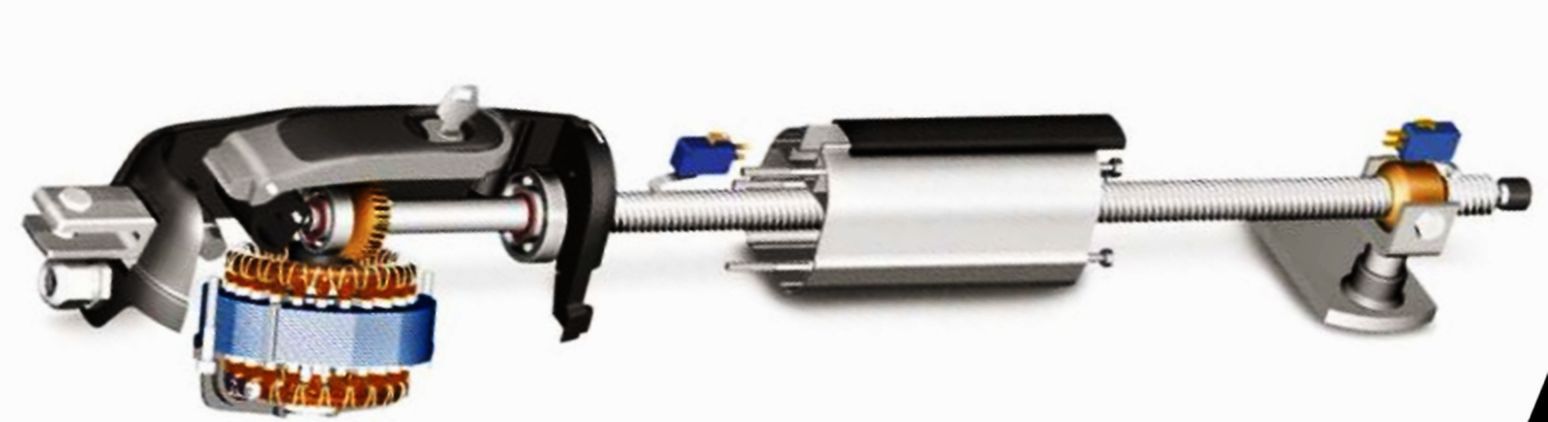

(#) Georgee hozzászólása Szept 6, 2019 /
Üdv Mindenkinek, kicsit új vagyok a témában, viszont lassan elkezdem összeállítani a projekt nehezebb részét (a gépek adottak a gyártáshoz, úgyhogy mindkettőt megtudom valósítani). Kérdésem az lenne, ha esetleg teleszkópos kapunyitót csinálnék, akkor a végállás kapcsolókat hova lenne érdemes elhelyezni? Mert a szerkezeten belül sajnos nem tudom. Vagy láttam a másik megoldást, ami egy orsó két végén csapággyal és egyből a kapuhoz van kötve. Itt egyszerű a végállás figyelése, viszont nem tudom itt a szerkezet mennyire feszül meg mozgás közben. Utóbbiról a mozgásról érdekelne elsősorban tapasztalat, az első teleszkópos esetén pedig, hogy hova tegyem a végállás kapcsolókat vagy hogyan oldjam meg a végállás figyelését? Köszönöm a segítő hozzászólásokat.
(#) uniman válasza Georgee hozzászólására (») Szept 6, 2019 /
A profik így helyezik el...
Nagyon ritkán van rá szükség, inkább csak a nyitott állapotban lehet néha szükség az efféle végálláskapcsolókra. Az esetleges "űtközők" hiánya esetén jól jön, ha van...
A kapu zárt állásához az ilyen kapcsolók nem túl hasznosak, nem elég precízek, meg a kapu zárt állapotában erőt kell kifejteni a szárnyakra (ráfeszítés), hogy a szél ne tudja azokat megmozgatni...
Ma már a végállások az elektronikára vannak bízva...azok különféle megoldásokat használnak e célra.

(#) kaqkk válasza uniman hozzászólására (») Szept 6, 2019 /
A mégprofibbak meg az orsó fordulatait számolják enkoderrel vagy reed relé mágnes "párossal"
De akár a motor áramfelvételét is lehet monitorozni , ez akkor is hasznos ha a kapu akadályba ütközik .

(#) uniman válasza kaqkk hozzászólására (») Szept 6, 2019 /
Igen, a különféle megoldások...de itt a kérdező kapcsolókról kérdezett.
Azonban a szárnyaskapu motorokban eléggé ritkán van efféle beépítve. A tolókapu motorokban már gyakoribb...
