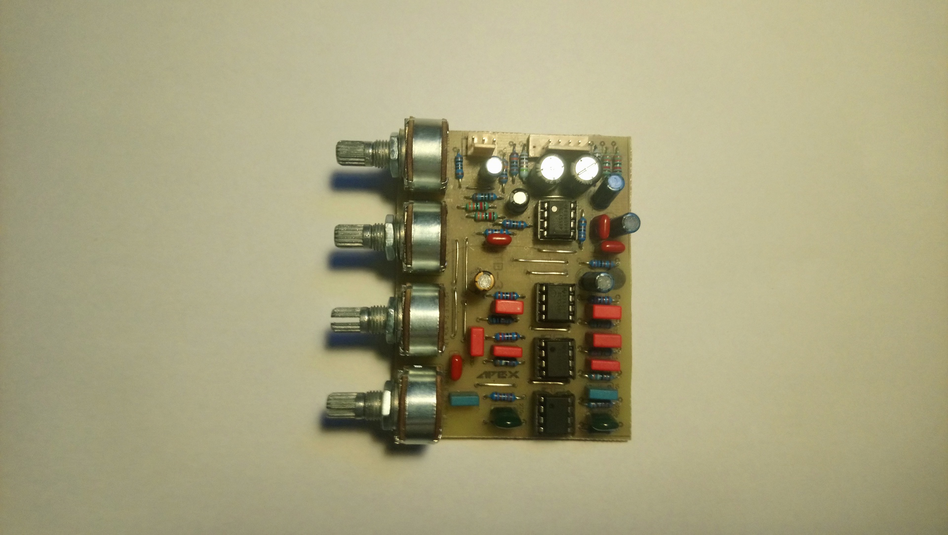

Üdv.Előerősítő apex tb3

Szép, de mintha közel lennének egymáshoz a tekerentyűk.

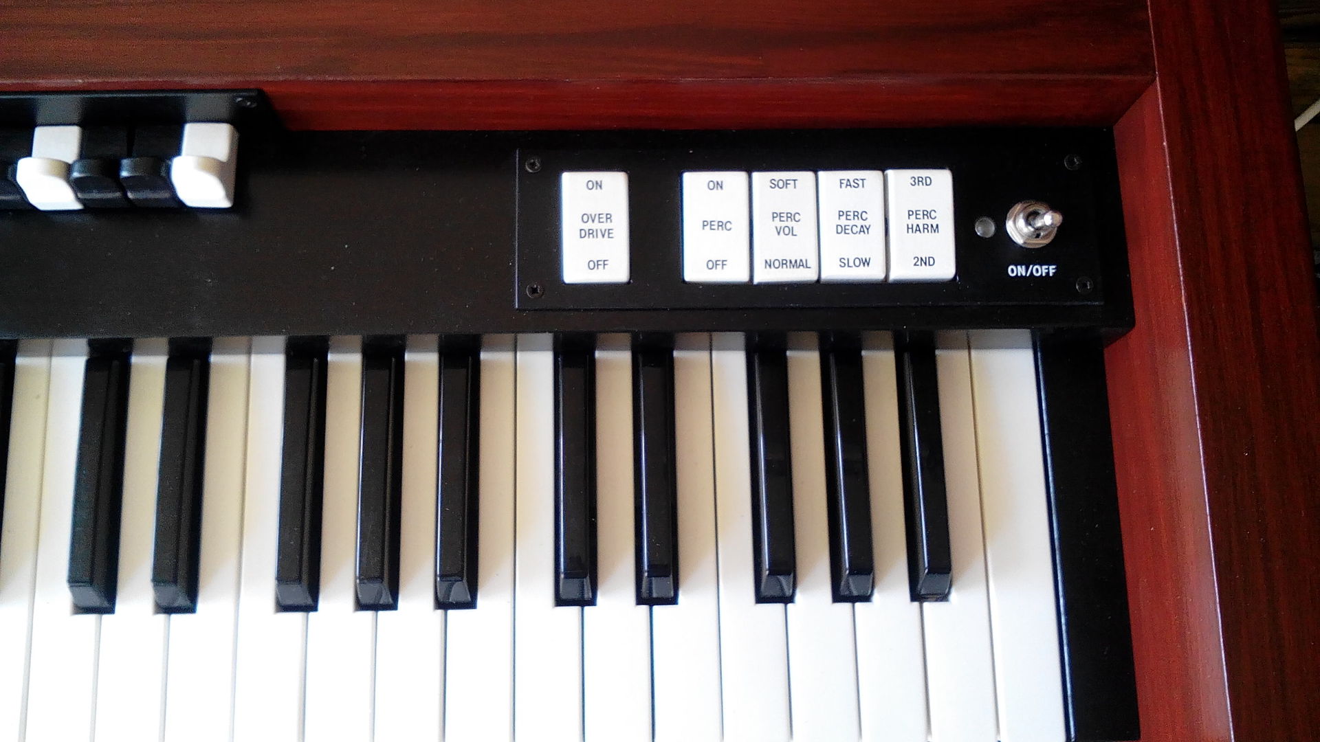

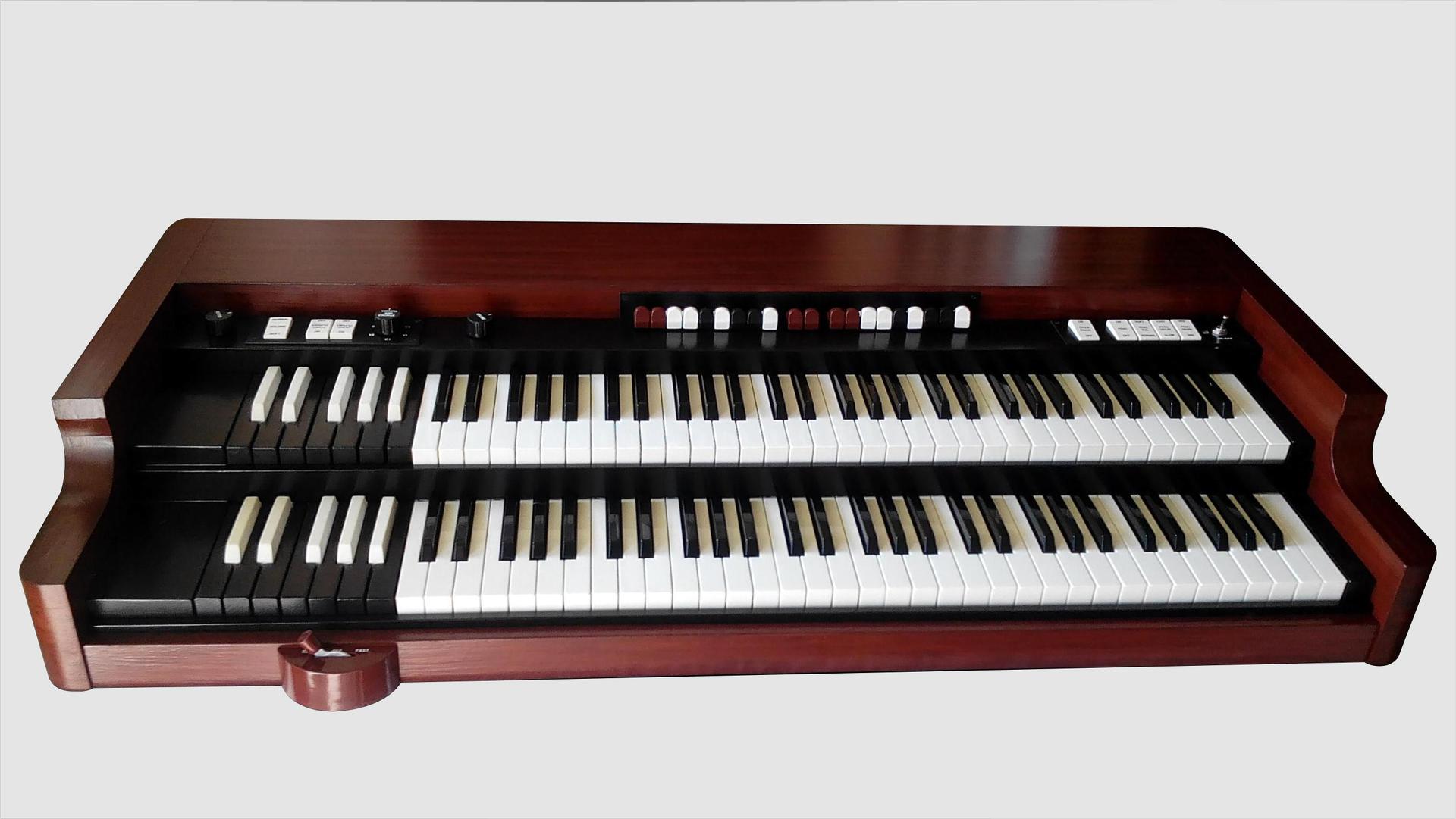

Egy általam épített Hammond B3 klónt szeretnék megmutatni. A lelke egy Linuxon futó GSI VB3 VST. A manuálok M-Audio Keystation 61es billentyűzetekből származnak. Az orgona szekrénye, minden kezelőszerve, így minden kapcsoló, a preset fekete-fehér billentyűzetei, a drawbarok, és a leslie félhold kapcsoló is saját készítésű. Az orgonában számítógépen futó VB3 midi vezérlését PIC16F877A, PIC16F628A és PIC18F2550 mikrovezérlőkkel készült elektronikával oldottam meg.

Hello! Gratulálok, szép munka. Én tudom értékelni az erőfeszítést.

Beállok a sorba, én is gratulálok.
Ritkán látni ilyen gyönyörű munkát.
Sajnos mi csak gyönyörködhetünk benne.
Azért egy észrevétel : jobb oldalon a kapcsoló. (ON/OFF) nem volt jobban hozzáillő ?
Ui. Hallhatnánk tőle valamit ?

Próbáltam minden részletében az eredetihez hasonlót készíteni, és szerintem eléggé hasonlít is hozzá. Igaz, hogy ott két kapcsolóval történt az indítás, de nekem egy is elég volt. A felhasznált kapcsoló eredetileg két állású volt, de átalakítottam egy rugóval kvázi nyomókapcsolóvá. Tulajdonképpen két funkciót is kapott. Egy, hogy ezzel indul a fedélzeti számítógép. Kettő, hogy shutdown funkciója van futó rendszernél.
