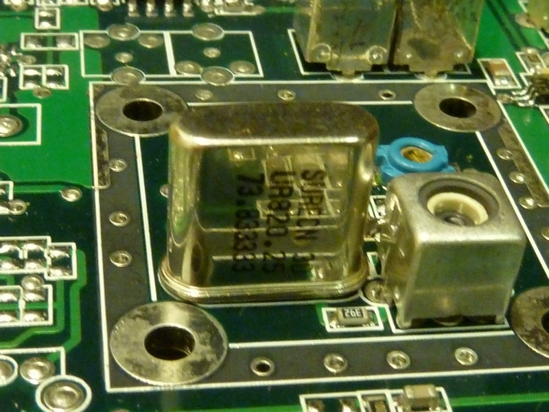

(#) janiface hozzászólása Márc 21, 2013 /
Egy spéci kristályt keresek, hátha tudtok segíteni. Lomex, Ret, Farnell és társai kiestek, mert ott nem találtam. Szóval 73,833333 MHz kristályra van szükségem. Csatolok képet is, hátha segít.
Köszönöm, ha szánsz rá pár percet!

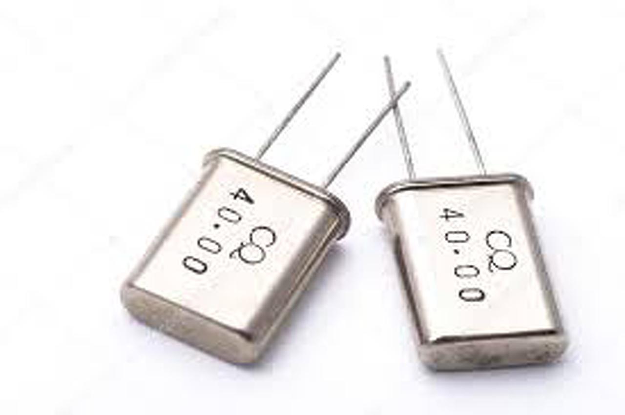

(#) HurKaa hozzászólása Júl 22, 2013 /
Az lenne a kérdésem, hogy a kapcsolási rajzon, a kvarcnál lévő kondenzátorok azok beépítettek magába a kvarcba vagy külön kell beépíteni?
Mert engem valahogy zavar, hogy csak összekötöm a két lábát és letestelem.
Kvarc típusa: hc-49u
(#) Gafly válasza HurKaa hozzászólására (») Júl 22, 2013 / 1
Nincs beépítve, külön kell odatenni.
(#) pucuka válasza Gafly hozzászólására (») Júl 22, 2013 / 1
A mikrovezérlők adatlapján szokott lenni instrukció, az oszcillátor rezgőkvarcának használatáról. Javasolt az áttanulmányozása. Ezek a kvarcok egy erősítő fokozat visszacsatolásába vannak beépítve, a kondenzátorok értékei függnek a belső kapcsolástól.
A kondenzátorok értékeivel lehet beállítani, hogy a kvarc soros, vagy párhuzamos rezonancián rezegjen be. A kvarc katalógusokban is van ajánlás a kondenzátor értékeire, az ún. terhelő kapacitás.
Köszönöm a válaszokat!
Ennél is oda kell akkor tenni?
(#) pucuka válasza HurKaa hozzászólására (») Júl 22, 2013 / 1
Én még nemigen találkoztam olyan kvarccal, amibe a kondik be lettek volna építve. Akkor a toknak 3 lábának kellene lennie, mivel a kvarcok univerzális felhasználásra készülnek nem hiszem, hogy a kondikat beleteszik a házba. Minden alkalmazáshoz más más kondi(k) kell(enek). Léteznek ilyen 3 lábú kvarcok, pl. szűrőkben, de ott is csak az árnyékolás miatt. Valószínűleg csak a rajzon van így. Egyébként nézd ár az ATTiny adatlapját.

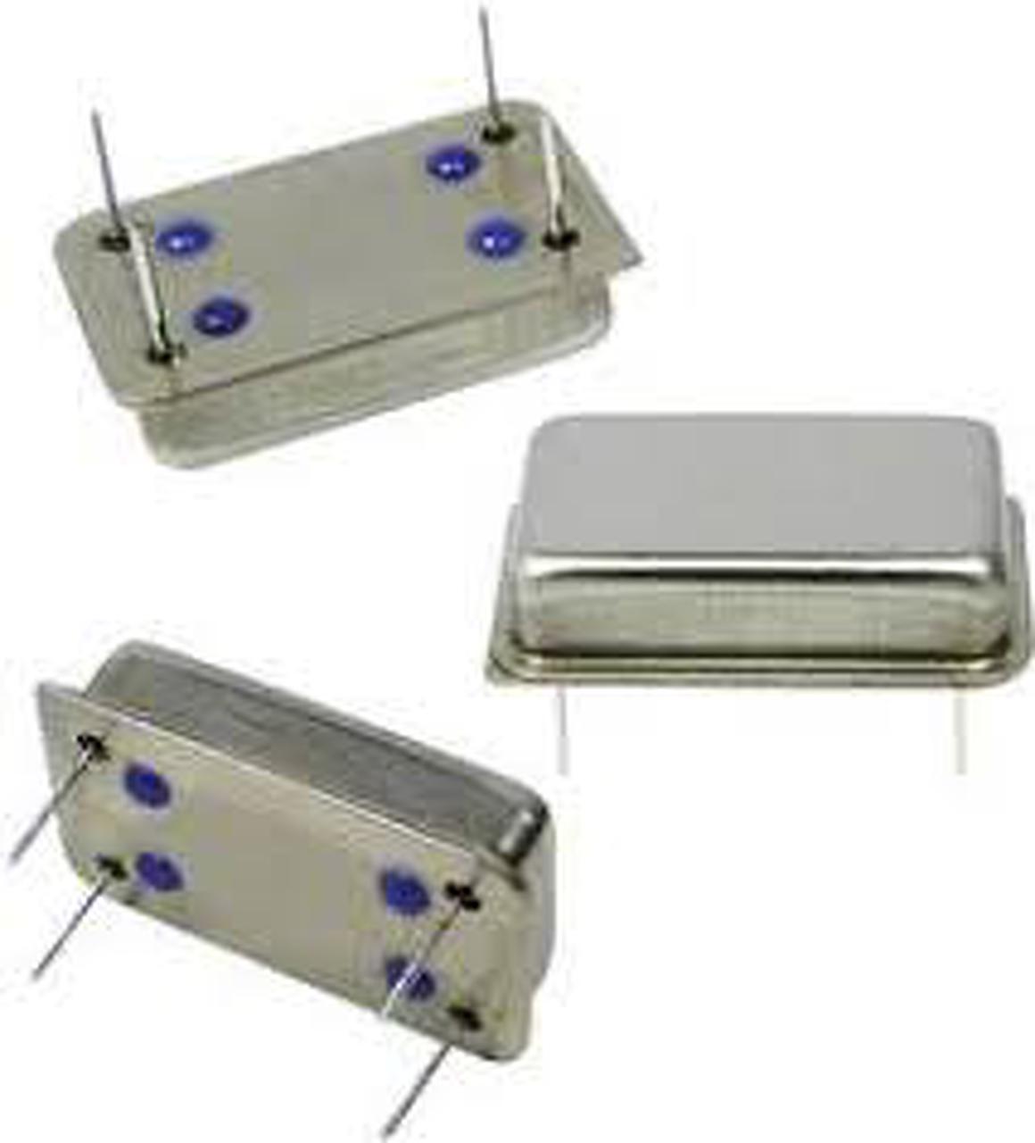

(#) harsanyl870810 hozzászólása Okt 1, 2017 /
Sziasztok tudna valaki segíteni nekem ? Mi a külömbség a két alaktrész között. a kétlábu rezgőkvarcot értem (úgy nagyjából...) de a másiknak miért van 4 lába ? mit kell oda kötni ? Előre is köszi a segítséget.
A hozzászólás módosítva: Okt 1, 2017
(#) Bakman válasza harsanyl870810 hozzászólására (») Okt 1, 2017 / 1
A képen lévő tápfeszültséget igényel és a haramdik lábán megjelenik az a frekvencia, ami rá van írva. Ez egy aktív áramköri egység.
(#) harsanyl870810 válasza Bakman hozzászólására (») Okt 1, 2017 /
És honnan tudom pontossan melyik lábára kell kötni a tápfeszt? mennyit bírnak el ezek az alatrészek ? négyszögjelbe jelenik meg?
1: Az adatlapján rajta van, általában egy sémát követnek az ilyen oszcillátorok.
2: Adatlap szintén, általában 5 V-ról üzemelnek.
3: A kimenet elvileg négyszögjel.
