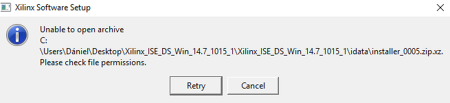

Az ISE Webpack 14.7-es verzióját szeretném feltelepíteni gyakorlás céljából , de sajnos nem tudom valamiért. Win 10-re akarom telepíteni. Csatolom mit ír ki.
Valaki tudna segíteni?
(#) Lucifer válasza elektronika95 hozzászólására (») Márc 5, 2019 /
Ékezetes betű a pathban?
Amúgy a megnevezett fájl létezik?
A hozzászólás módosítva: Márc 5, 2019
(#) elektronika95 válasza Lucifer hozzászólására (») Márc 5, 2019 /
Létezik , lényegében egy tömörített mappa...viszont próbáltam kicsomagolni de sajnos nem engedi mert jelszóval védve van.
(#) Lucifer válasza elektronika95 hozzászólására (») Márc 6, 2019 /
Akkor másold ki az installert a C gyökérbe és futtasd onnan.
