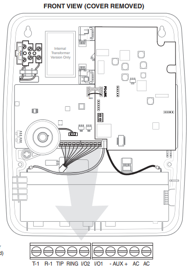

Segítségeteket kérném egy vezetékes DSC Lady sziréna bekötéséhez, progamozásához egy DSC alexor 868 kit-hez. PC 9155 a panel és dsc wt5500 lcd kezelő. A bekötése asszem az megy (A-I/O, N+-AUX+, föld- AUX-) PGM-et kell programozni még vagy felismeri a rendszer autómatikusan? Segítségeteket előre is köszönöm. Üdvözlettel: simosoft
