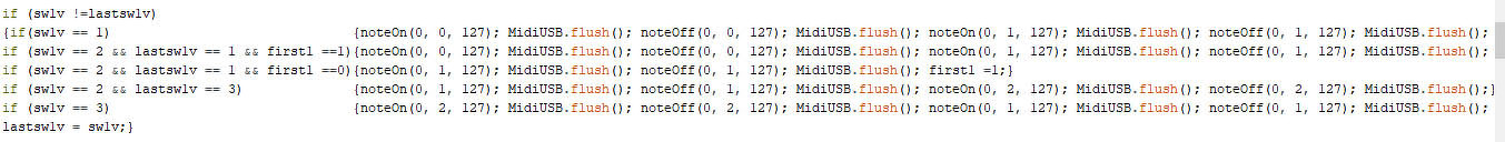

Nem veszem észre, hogy mit nézek el, vetnétek rá egy pillantást? Adott egy 3 állású kapcsoló, Két széle Leonardo pineken felhúzva, közepe GND-n. Ebből kapok 1-2-3-as értékeket (sw1v), az állásától függően, ezzel szeretnék "3 gombot" szimulálni (DMX fényvezérléshez) A vezérelt program működése olyan, hogy egy noteOn kapcsolja be az adott szoftveres gombot, egy újabb noteOn kapcsolja ki, tehát így amelyik állásból elkapcsoltam, azt az adott noteOn-t újra el kell küldeni, meg persze azt is, ami bekapcsolja a jelenlegi állást. Szépen be is kapcsolnak a funkciók, de ki nem kapcsol.

(#) pipi válasza game4812 hozzászólására (») Máj 17, 2019 /
Nem világos nekem sem a 3 állású kapcsoló bekötése, sem ahogy a leonardo pinekre kötötted,
sem az hogy hogy jön ki az slw1v 1,2,3 érték. Talán kiirathatnád a soros portra, hogy melyik kapcsolóálláshoz milyen sw1b érték áll be...
A programot is tagolhatnád, ha ránéz az ember lássa messziről, hogy melyik feltételben mi van, ilyen ömlesztett dolgot ha egy év múlva ránézel, módosítani kell, hibát kell keresni, rosszul leszel tőle.

(#) game4812 válasza pipi hozzászólására (») Máj 18, 2019 /
Szia! Egyszerű 3 állású kapcsoló, beszerelési pozíciójából adódóan felső-középső-alsó állása van. Középen GND, a másik két lába INPUT_PULLUP, tehát ha mindkét bemenet High, akkor középső (2) állásban van, ha valamelyik Low, akkor vagy felső (1), vagy alsó (3) állásban.
Nekem úgy néz ki, mint a csatolt képen, könnyen átlátom. Viszont már megpróbáltam egyszerűsíteni, és a 2-es állást MIDI részről kihagyni (tehát olyankor csak vagy az 1, vagy a 3-as állás kikapcsoló noteOn-jait küldte, magát a 2-es jelzést nem), de nem jártam sikerrel. Szoftverhibára is kezdek gondolni, nem biztos, hogy az Arduino és a programja a hibás.
(#) Tasznka válasza game4812 hozzászólására (») Máj 18, 2019 /
A kapcsoló eddig is világos volt nekem,csak az kellene tudni,hogy a node,és a paraméterei mit is csinálnak? (melyikre kellene lekapcsolnia?)
Amúgy a first1 változódat egyszer változtatod,így 1 kör után kilövi a 3 feltételt.
