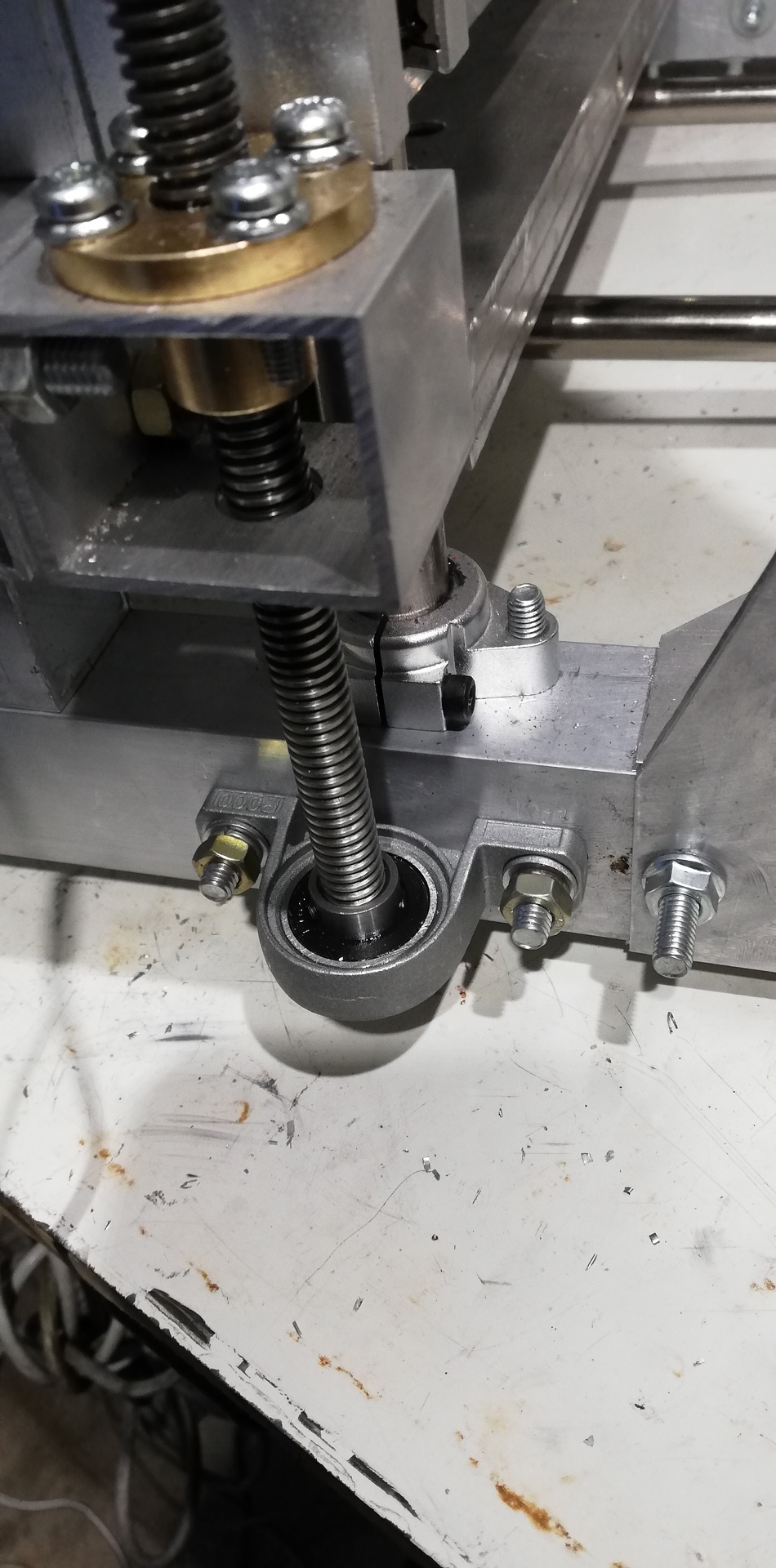

Miután kész lett a váz, belekerültek a fenti áthidalók, szilárdsáilag erősebb és a motorok is könnyebben forognak.
Viszont rájöttem egy hibára, nálam fent vannak a Z motorjai, alul vannak önbeálló csapágyak és mivel az önbeálló csapágy, csak a nevébe önbeálló, mert csak szeretne beállni, de mivel szoros és nem SKF minőség (nem is kell), valamennyire ugyan beáll, de 100%-osan nem, a 10-es orsó hajlékonyságából fakadóan.
Ha föllazítom a cspágy tartó csavarjait, akkor látszik, hogy egy kicsit kóvályog forgás közbe, ha meg meghúzom akkor a tengely hajladozik, ez viszont energiát von el a motortól.
Ti is biztos találkoztatok ezzel a gonddal, hogy oldottátok meg?

(#) kaqkk válasza zsoltee0001 hozzászólására (») Máj 12, 2019 / 1
Vagy nem egytengelyű a kuplung-anya-talpcsapágy , vagy görbe az orsód . Az előbbi a csapágy és az anya hézagolásával , az utóbbi a menetes orsó cseréjével oldható meg .

Az egytengelyuseggel nincs gond. Hanem az alsó csapágy ami onbeallo. Nem kap akkora késztetés, hogy bealljon, de közbe rajottem, ha belerakok egy rudat és manuálisan beallitom a szélét figyelve akkor jó lesz.
Esetembe ha fix és nem onbeallo lenne akkor kevesebb macera lenne vele
(#) kala1982a válasza zsoltee0001 hozzászólására (») Máj 12, 2019 / 1
Ez nem beálló csapágy, ez sima egysoros golyós. Csak a csapágy mozog a házban...

Miért írod, hogy beálló mikor nem az. Keress rá google-val. Két soros golyós, vagy 2 soros hordógörgős. EZ a gagyi spiáter házú semmi ez nem beállós csapágy.

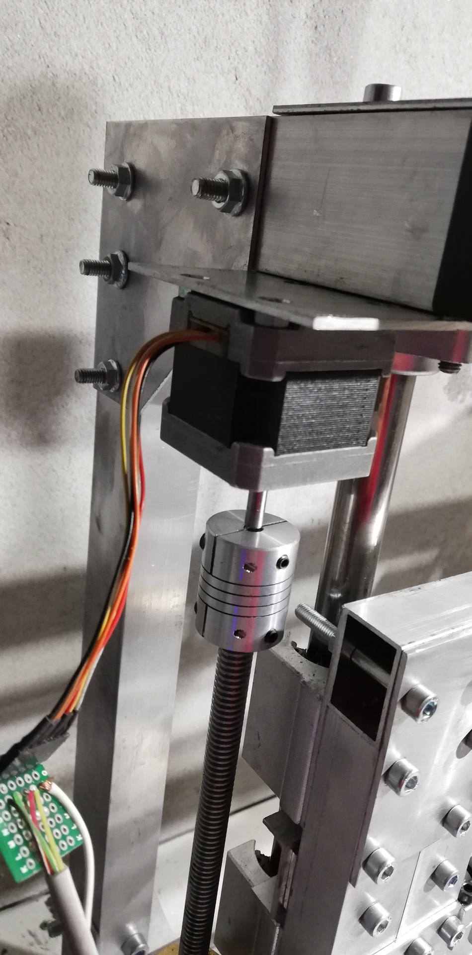

Közbe még mindig a Z tengelyel szenvedek, valahogy mé mindig nem egytengelyű a hajtás, pedig már minden 1mm-en belül van és tök érdekes módon lefele hajtáskor rázkódik maj esik ki a lépésből.
Gagyi tengely kapcsoló
Először ezt rendeltem, majd amikor láttam, hogy a tengelyen rögzítés nem központosított, akkor rendeltem ezt:
jobb tengely kapcsoló
Ez már központosan szorít és semmi látható ütése nincs járás közbe, viszont sokkal merevebb mint a másik.
Kicseréltem a gagyira és úgy egyből megszűnt az előbb említett probléma, tehát annak ellenére, hogy üt mint állat, a lazaságából fakadóan sokkal jobban képes kikompenzálni a hibákat mint a jobb.

(#) kameleon2 válasza zsoltee0001 hozzászólására (») Máj 13, 2019 / 2
Ha a tengelyt két helyen megcsapágyazod mereven és a csapágyon túlról hajtod - nem fog kóvályogni akkor sem, ha a rosszabbik kuplungot használod. A konstrukció gondokat nem oldja meg egy jobb vagy rosszabb minőségű alkatrész. Én is vettem rossz kuplungot, vettem jobbat is, de amíg az egytengelyűség nem volt korrekt, semmit nem ért egyik sem.

Nekem fekvő verzió van el billen a tengely vonaltól benne a csapágy íves a külső felülete (golyó)......

Nekem is ilyen van, 8-as és tizes is. Csak szerintem ha könnyen billeg akkor már szerintem rossz. Nekem beállós csapágyam a 3 fázisú motor tengelyéről közvetlenül hajtott kompresszornál volt. Két soros golyós. Azt kis újjal tudtam mozgatni x szögben. Tegnap hazamentem megnéztem az enyémet ezt a kínait, azt kézzel nem tudtam megmozdítani, ha tettem volna tengelyt biztosan elmozdult volna, szerintem ezt sima csapágyként kell kezelni, úgy nem okoz csalódást

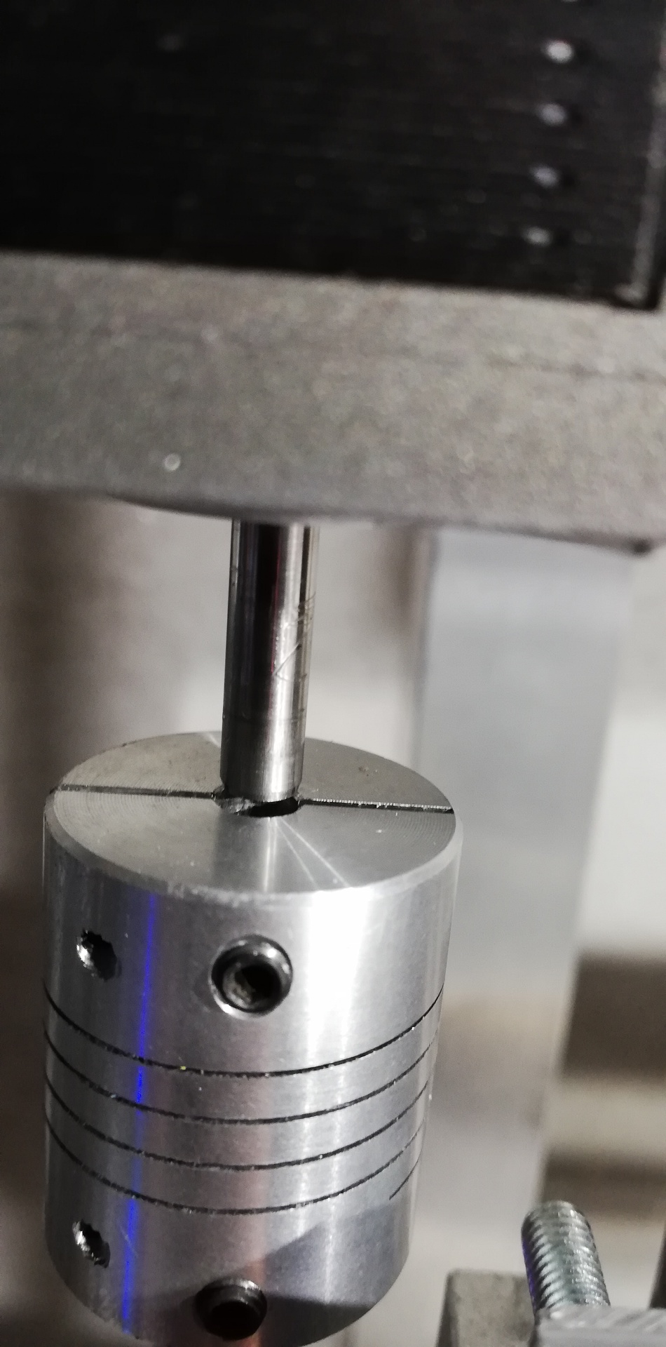

(#) zsoltee0001 válasza kala1982a hozzászólására (») Máj 15, 2019 /
Az csak egy teszt volt, de beigazolódott, hogy az egytengelyűség hiánya miatt áll le, a jobbik kuplunggal akarom összeszerelni.
Viszont most már kezdem elveszteni a hitemet, most már minden első osztályú illesztéssel csúszik egybe, a tengely az biztos, hogy nem üt, a kuplung miatt volt egy kis kóválygás, mutatja a képen a derékszög mellett egy 10-es tengely befogva, egy kis hajligatálsasal ki lehetett szedni belőle. Egyébként nagyon jó kuplung semmi szemmel látható ütése nincs.
A motort úgy úgy pozícionáltam be, hogy a tengelyt leengedtem és szépen elkezdtem felfelé tolni, közbe a motor tengelyét figyeltem, hogy találkozik, így ellenállás nélkül csúszott össze a két tengely, basszus, ha ez nem egy tengelyű mostmár akkor semmi.
Ennek ellenére, teszt üzembe, lefelé és ez is érdekes, hogy miért pont lefelé?
megint búgva megszorul.
Talán egy kicsivel később mint eddig, de akkor se jó.

(#) zsoltee0001 válasza kameleon2 hozzászólására (») Máj 15, 2019 /
Az a gáz, hogy a léptető motor felől nem tudom megcsapégyazni, mert nincs hely, de nem is látom értelmét.
(#) kameleon2 válasza zsoltee0001 hozzászólására (») Máj 15, 2019 /
Párhuzamosság, derékszög? Az is csúnya dolgokra képes.

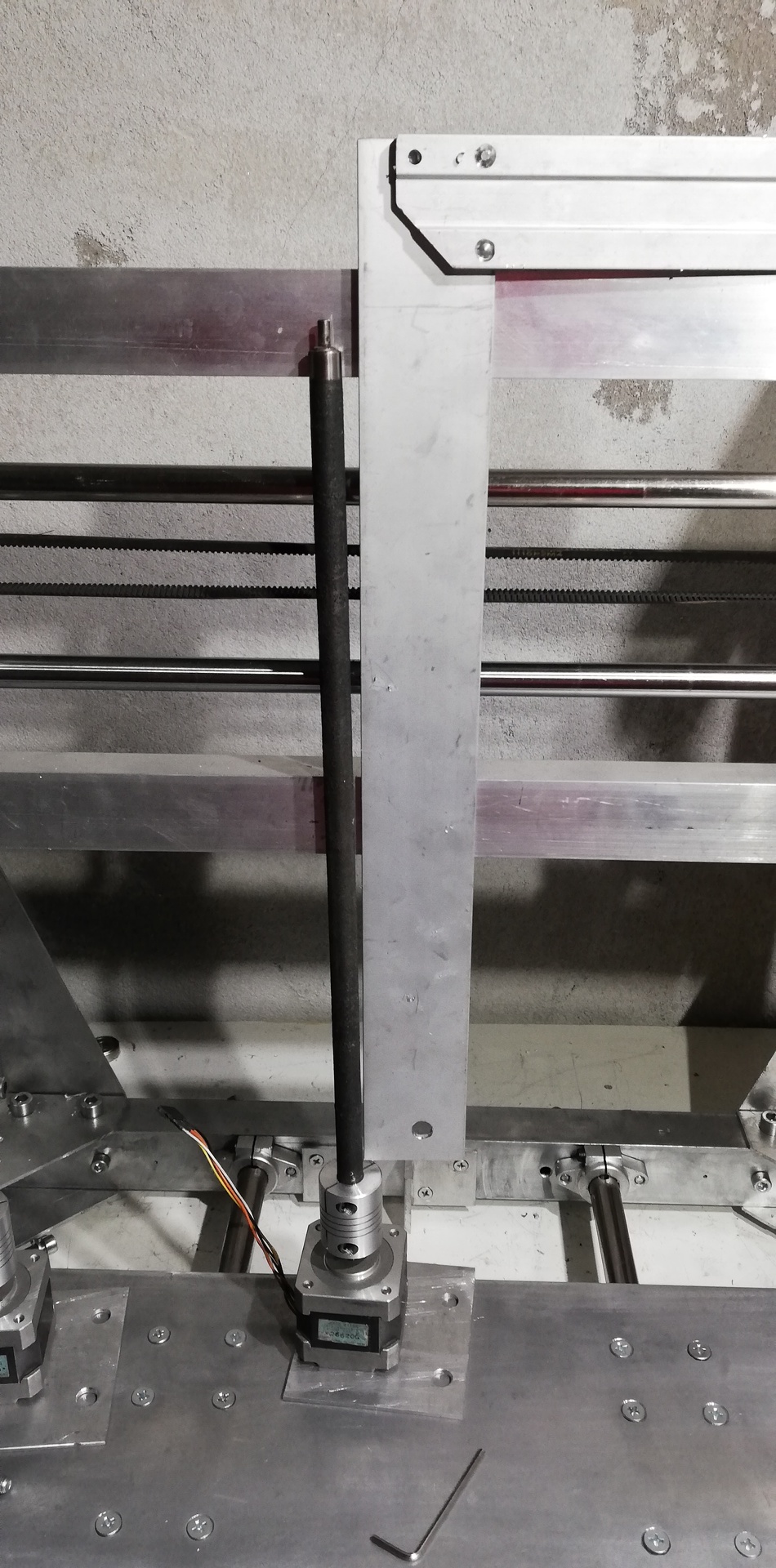

(#) zsoltee0001 válasza kameleon2 hozzászólására (») Máj 19, 2019 /
Bármelyik motor önmagába képes gyönyörűen mozgatni (nem gondoltam volna) az egész Z-t, a kettő egyszerre képtelen dolgozni!
Két tök egyforma motor, ugyanaz a bekötés... na ezt magyarázza meg nekem valaki.
